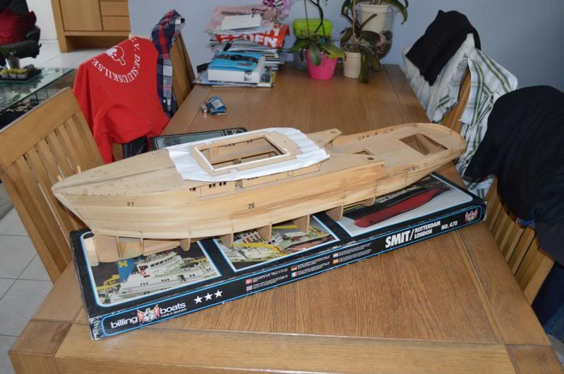

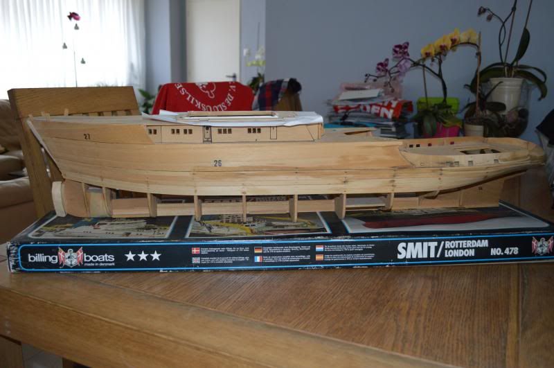

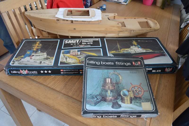

Vandaag 31-08-2013 heb ik via marktplaats een Billing Boats Smit Rotterdam gekocht.
Deze is nog geen kwart opgebouwd en moet dus nog afgebouwd worden.
Zie foto's:
Zoals je kan zien is de vorige eigenaar eraan begonnen maar niet afgemaakt.
Billing Boats Smit Rotterdam + Beslagset.
Nu kreeg ik hem vandaag binnen en kwam er dus achter dat er geen spijkertjes en/of lijm bij zitten.
Kan iemand mij helpen waar ik goed en goedkoop spijkertjes kan kopen en tevens wat voor soort lijm ik nodig zal hebben.

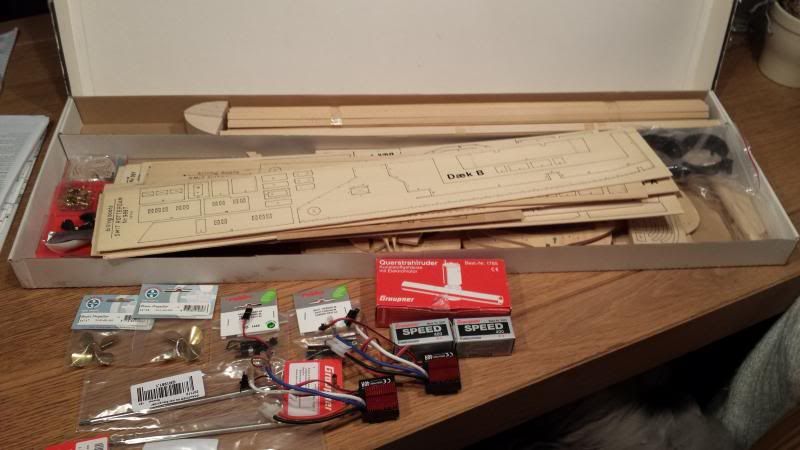

Heb gister 7 september het volgende gekocht:
Compleet.
Wat zit er bij:
Billing Boats Smit Rotterdam 478
Billing Boats Smit Rotterdam 479 Beslagset
2x Graupner 400 motoren
1x Graupner 400 boegschroef
2x messing schroef van 50mm
2x Graupner nieuwe as
2x Graupner Speed Profi r40
2x Graupner Askoppeling

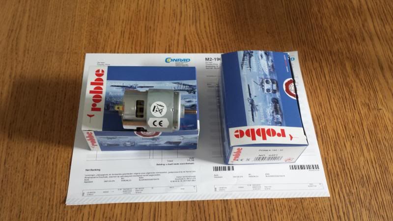

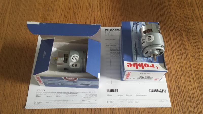

2x Robbe Power 755/40 voor € 39,98

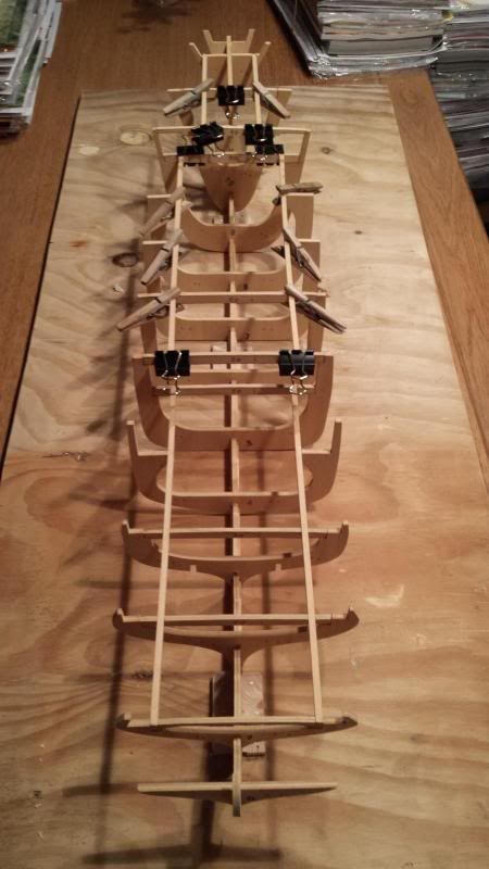

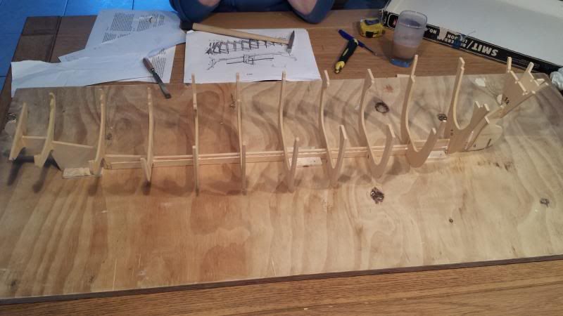

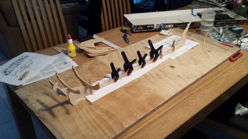

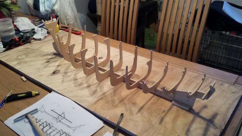

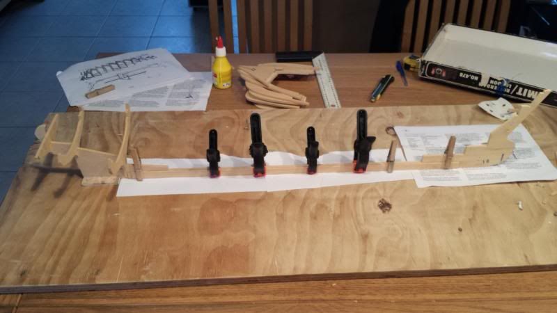

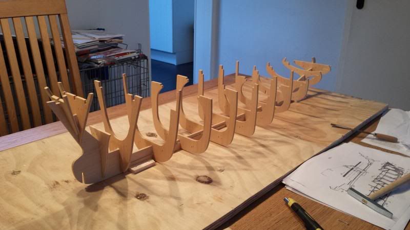

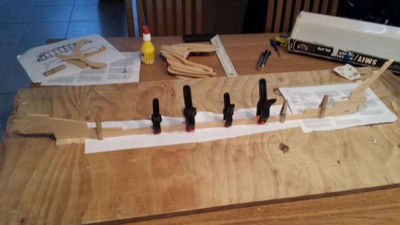

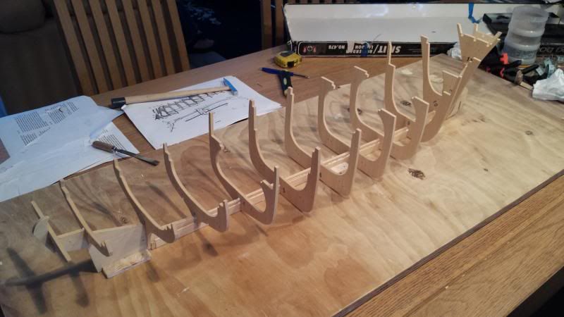

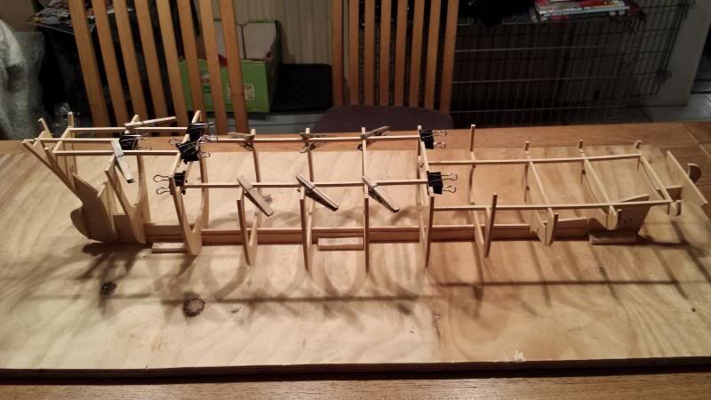

Begonnen met de bouw van de Smit Rotterdam.
Zie hier foto's:

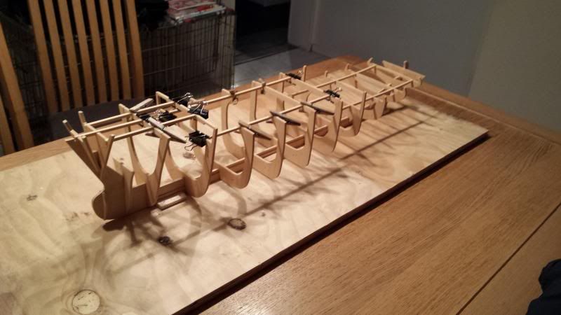

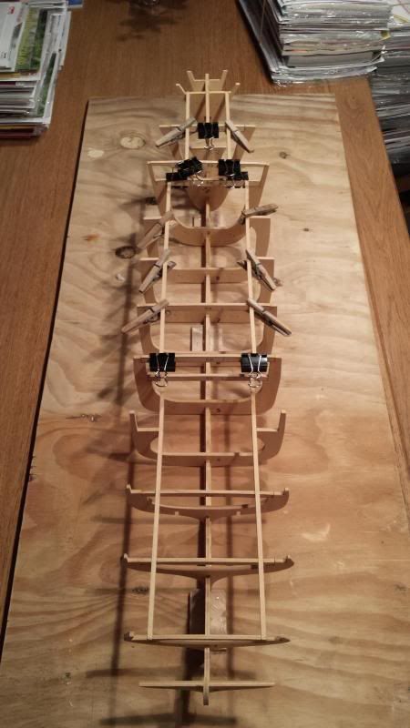

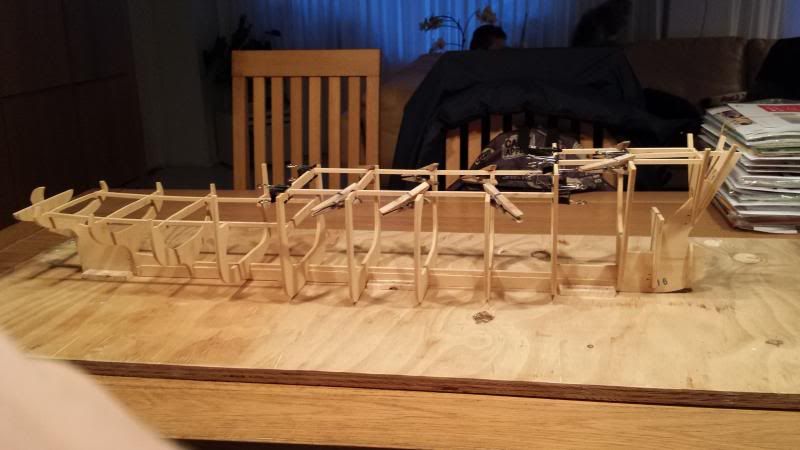

Update 16-09-2013
Midden plankjes tussen spant aangebracht.

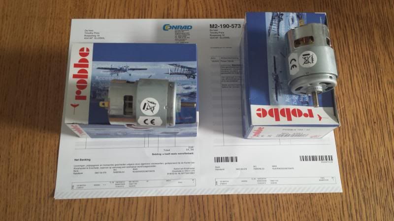

Ik kreeg vandaag het volgende binnen per post.
2x Robbe Power 755/40 motoren.
Een goeie hobbyzaak zal die toch wel hebben,bij het bedrijf Quar......staan ze in het assortiment
en lijm moet je een watervaste lijm voor gebruiken die kun je in iedere dhz zaak kopen.Neem aan dat je het een varend model er van wil maken.
Succes met de bouw.
Welkom,
Dat zijn dingen die idd niet standaard in de doos zitten...
Wel heb je voor je de onderkant van de romp dicht maakt de ruimte om de onderkant van je dek voor te behandelen.
Ik zou ook even in je profiel je woonplaats invullen, dan kan als het nodig is hulp uit je omgeving sneller gevonden worden... als nodig natuurlijk.
Veel suc6 met de verdere bouw.
mvg Robert

even dit terzijde
gebruik liever spelden (graupner 717)deze kan je makelijker verwijderen
nagels laten zitten zou ik niet aanraden kunnen roesten.
images
de latjes goed van lijm voorzien op de spanten en tussen de latjes en de lijm laten drogen voor je de spelden verwijdert
ook niet 1 zijde afwerken ,maar aan iedere zijde evenveel latjes verwerken anders is de kans groot dat de romp krom trekt
Als je een varend model wil maken met evt. een boegschroef, dan is aan te bevelen om eerst de motoren + schroefassen en die boegschroef in te bouwen, voordat je verder gaat met beplanken. Om dat er later in te bouwen is een heidens karwei in dit model, omdat je bijna nergens meer bij kunt in dit model als de romp dicht is en de dekken er vast opzitten. Spreek uit ervaring
Succes met de verdere bouw.

Alles zit bij de set dus heb gewoon compleet setje alleen nog ontvanger en servo nodig en afstandbediening en gaan.. (don't shoot me if im wrong)
Goed bezig, Maar die speed 400 motoren kunnen die schroeven niet aan, Beter dat je een paar buhler motoren er voor in de plaats zet...
Graupner speed 400
Ik heb die motoren erbij gekocht, omdat 2 leden van mijn modelbouwclub ze ook hebben, je hoeft ze niet op vol vermogen te laten draaien om een mooie schaalsnelheid te krijgen, M.a.w. de motoren zijn sterk genoeg.
p.s. De Billing Boat set is van mij geweest.
groeten,
Willie
groeten,
Willie
Met schroeven van 50 mm?? met de standaard uit de doos schroeven misschien, maar hoop wel dat Timothy er een paar messing onder zet.
En deze kunnen echt niet ( of heel kort ) met de 400tjes draaien.
Zoals als gezegd, zet er een paar Buhler in...
Of zelfs een paar brushless, maar das maar net wat in het kosten plaatje past....
Suc6 Timothy met de bouw.
De schroeven zijn 40 mm, en zoals gezegd, ik spreek van ervaring met mijn clubleden, ook zij hebben 4-blads messingschroeven. Ik wil het hierbij laten, anders wordt het een eindeloze discussie.
Eindeloze discussie ?? Er is geen discussie mogelijk, het gaat gewoon niet, puur om 2 simpele reden:
1: Motoren zijn niet geschikt vanwege het toerental, Laten we van de gunstigste uitgaan de 400 7,2v draait 16000 rpm (de 400 6v zelfs 18000), Schroeven van een model werkschip draaien tussen de 1700 en 3500 rpm, (afhankelijk motor type en schroefgrote)
2: In de elektro motoren hebben we een een hele simpele rede om schade te voorkomen aan motor en regelaar, en dat is : Neem nooit motoren kleiner als dat je schroef is,
Vele hebben hier al ervaring mee en zullen het beamen dat deze motoren niet kunnen..
Maar goed, het zijn niet mijn centen die in rook opgaan, wil alleen niet de persoon zijn die dadelijk moet zeggen : I told you so...
