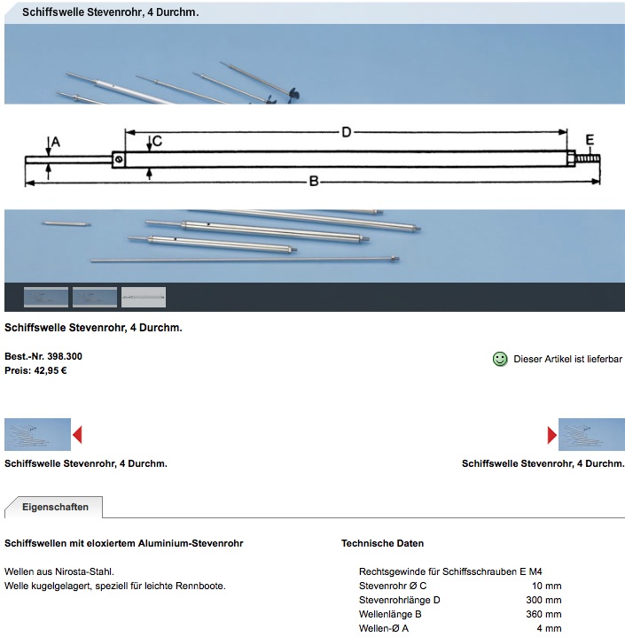

Van hiervoor weten we dat je M4 schroeven hebt. Hieronder een voorbeeld van een Graupner schroefas voor een M4 schroef (let niet op de lengtes, die zijn er in verschillende maren).
full
Dus waar bij jou die draad aan de motorkant vandaan komt weet ik niet. Als hij lang genoeg is zou ik geneigd zijn dit eraf te slijpen, maar daar komt nog wel commentaar van anderen op:p.
Groet,
Ad
