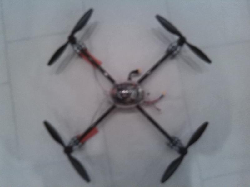

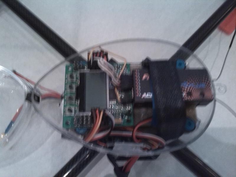

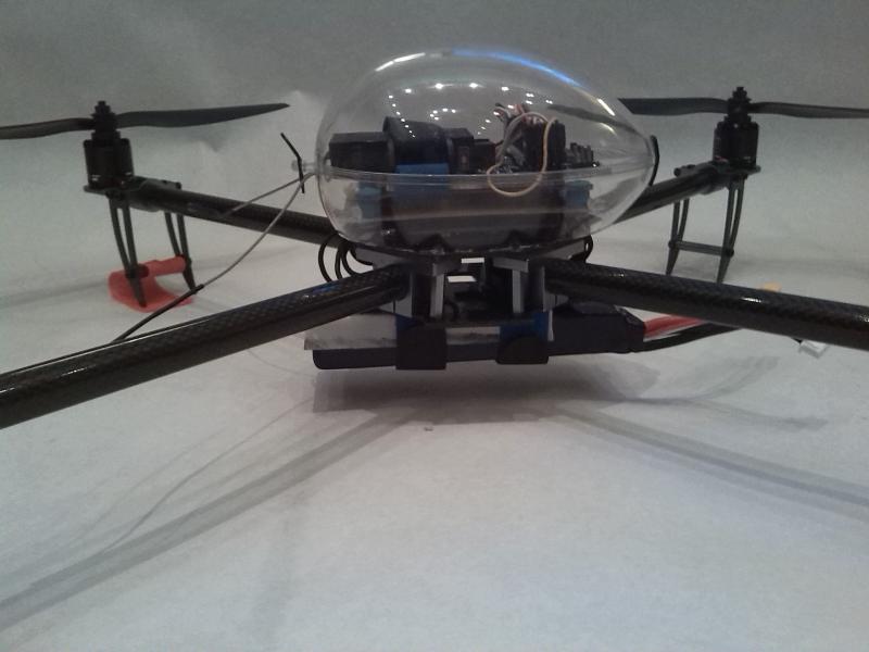

    Talon quadcopter
    Ik ( Jurgen ) ben na lange tijd weer begonnen met modelbouw.
    Na veel gelezen te hebben op dit forum heb ik een quadcopter samengesteld.
    Het is een Talon V2 frame met Sunsky 2212 motoren, Hobbywing Skywalker 4 in één esc 25A, en een kk2.0 flight controller.
    Totaal gewicht 1050 gram, vliegtijd met 3300/3s ongeveer 10 minuten.
    Gister voor het eerst gevlogen en valt me na een beetje bijstellen helemaal niet tegen, tegenwoordig maakt de elektronica het een stuk eenvoudiger.

    Mooi die paaseieren van tegenwoordig ;)

    Ha ha ja die kan je mooi schilderen volgende week :)

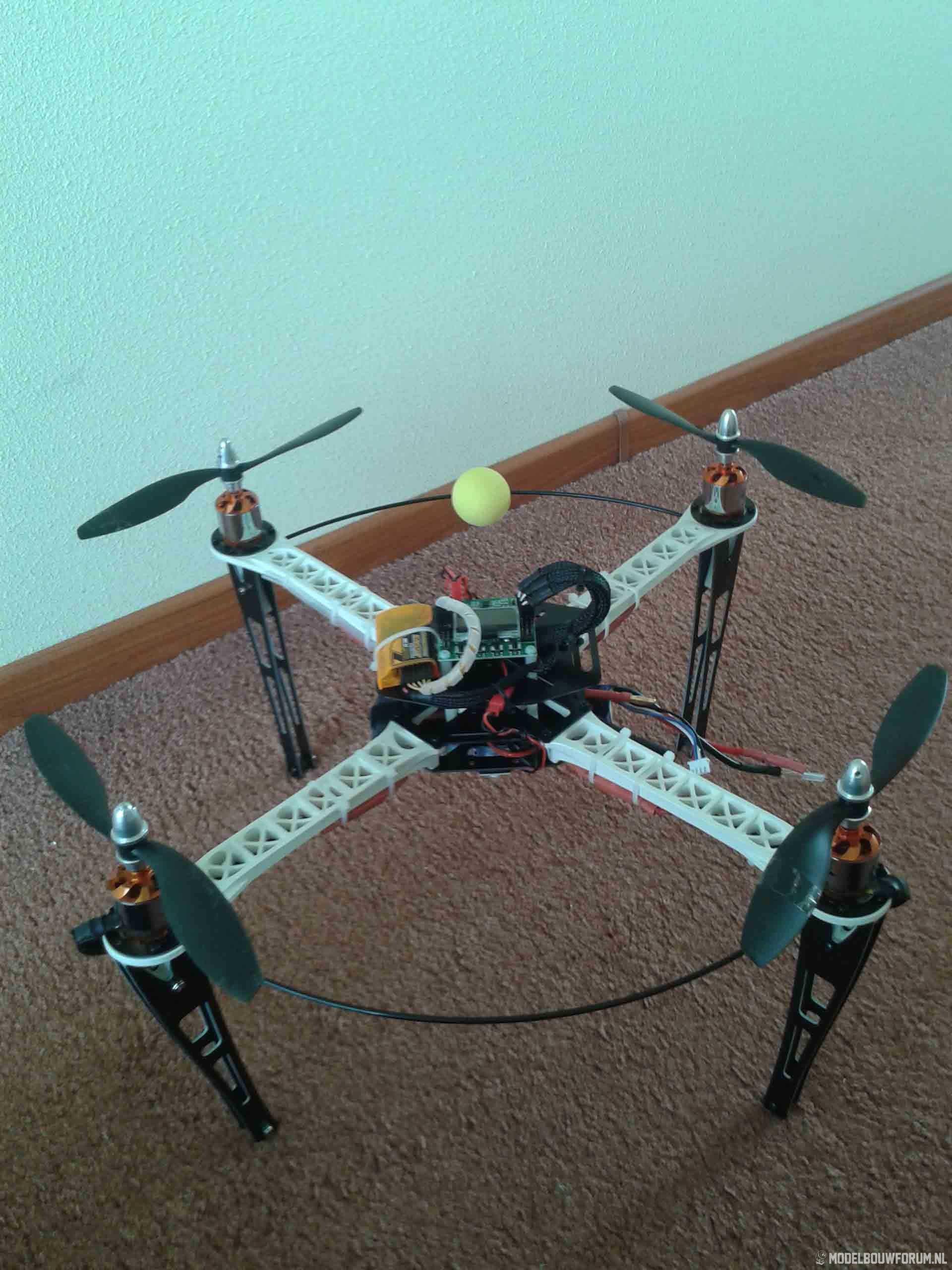

    he,
    dit is mijn sk450, bouwverslag ? --> bouwverslag-sk450
    [​IMG]
    setup :
    KK 2.1
    30 amp esc
    3300 mah accu
    1100 kv motors
    lipo buzzer en led lampje (met een Y kabel )
    5 mp ubec
    8 x 4.5 props
    MAX VLIEGTIJD : 11 MIN.
