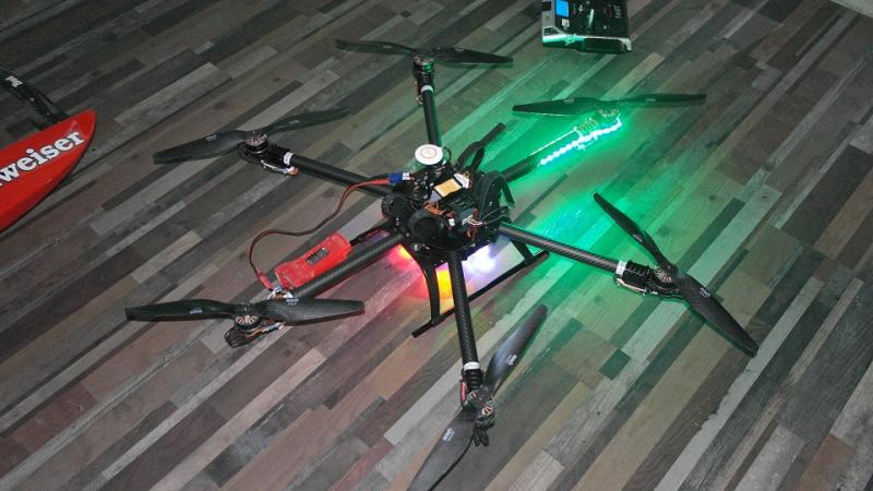

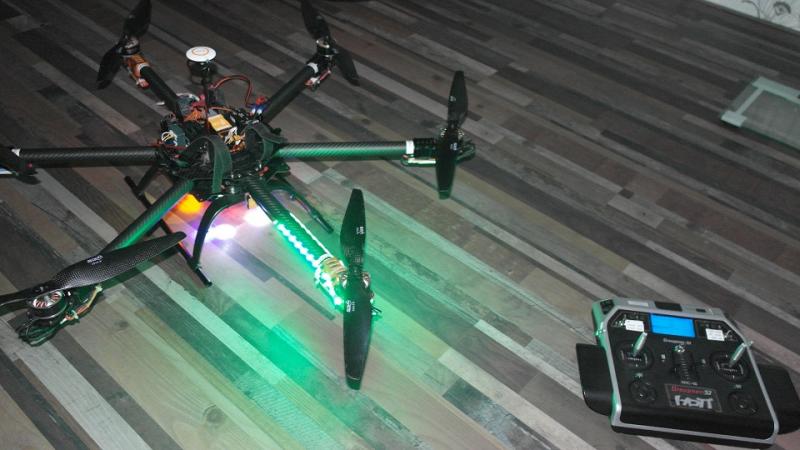

de Tarot T810 is ready to rumble
Nu vlieg klaar nickname DROIDE
full
KA
Tarot T810
6xT-Motor 4014-9
6xRC-Timer 15x7.5 props
6xESC Yuki 30A SimonK
Naz
full
a M V2 controler +GPS enz.
2x6s6000 lipo
Graupner MC16 HoTT
en de nodige soep van
full
klein matriaal.
wat leds en het nodige taal die niet geschikt is voor herhaling!
