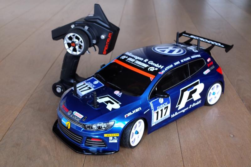

Het leek mij leuk om eens wat anders te proberen en zo ben ik tegen de FF03 aangelopen. Signalen zijn: anders, leuk en betaalbaar. Dus toen ik een goede deal voor de FF03 Pro zag heb ik die gekocht. Uiteraard met de Scirocco kap in de geest van dit draadje! :)

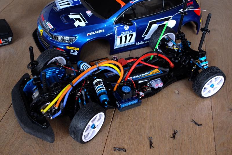

Auto voorlopig klaar.
Nu even met standaard tandjes 26/68
SP 13.5t
HW Xerun 90a SD v2.1
Savox 1251
SR410

Stil vergeleken met mijn andere autootjes, haast zacht zoemend te noemen.
Wel leuk voor de verandering, maarrrre zoooo klein na de SCs en 1/8s :D
Op een baan moet het wel heel leuk zijn. Handeling heel anders met de fwd in de bochten. Met plakkerige bandjes...
