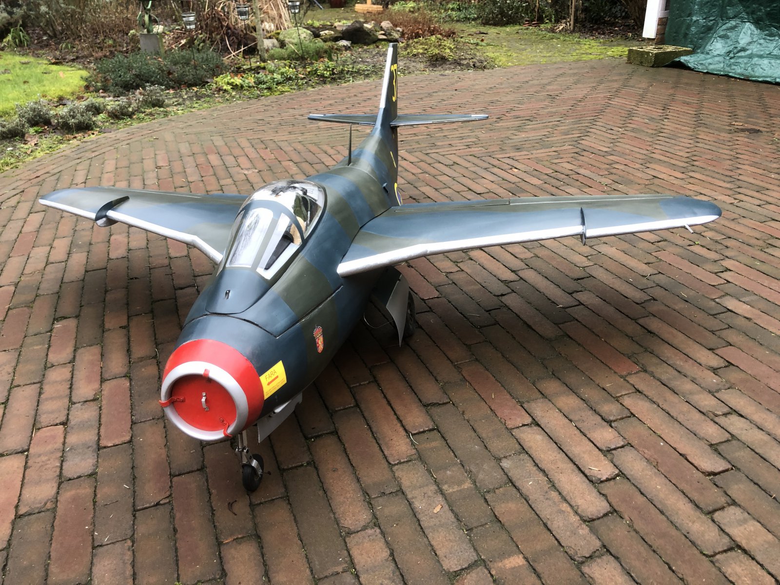

Om eerlijk te zijn: ik weet niet of hij niet te snel voor me is. Eerst maar eens een paar keer ‘aan het draadje’ uitproberen.

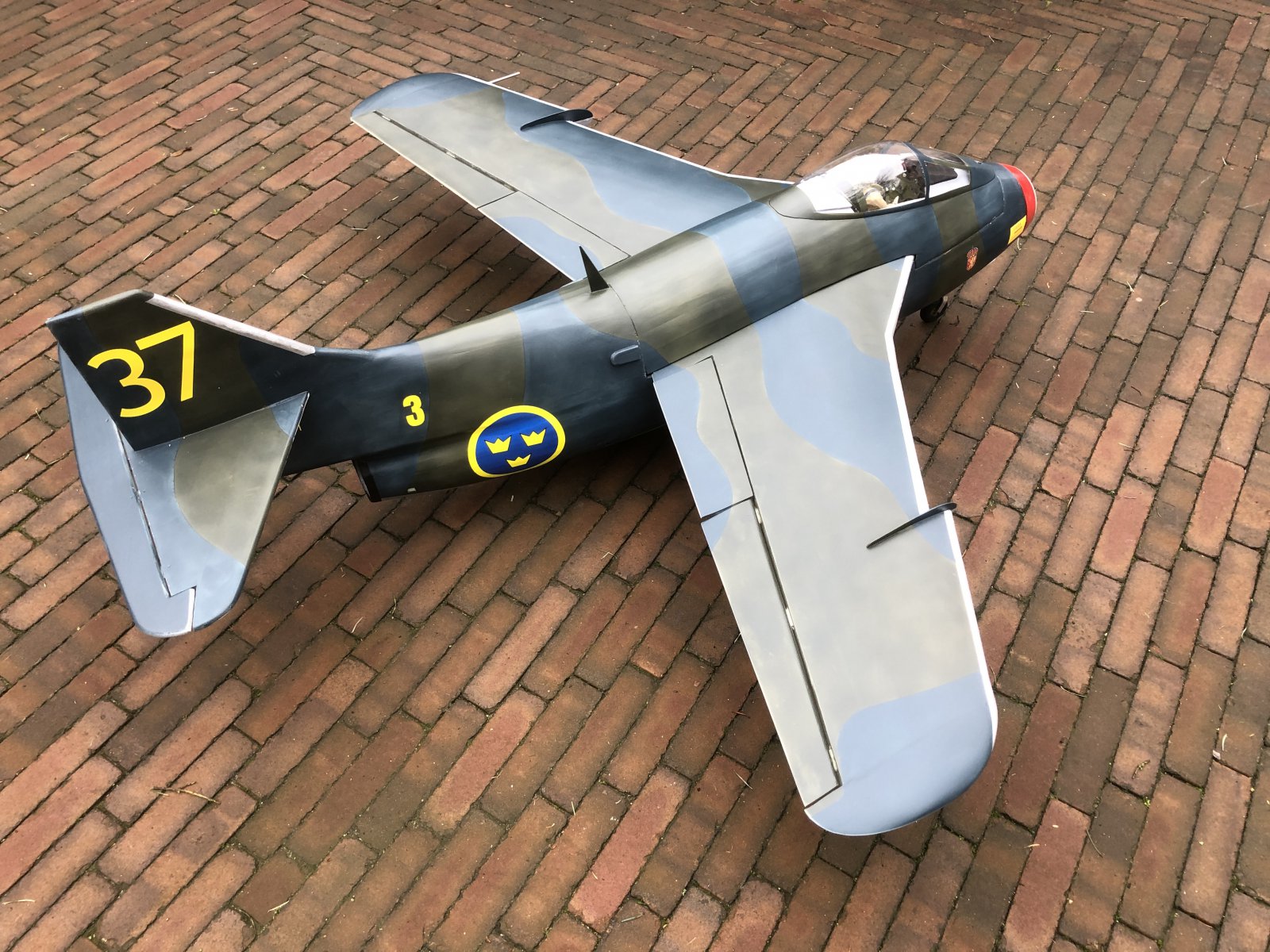

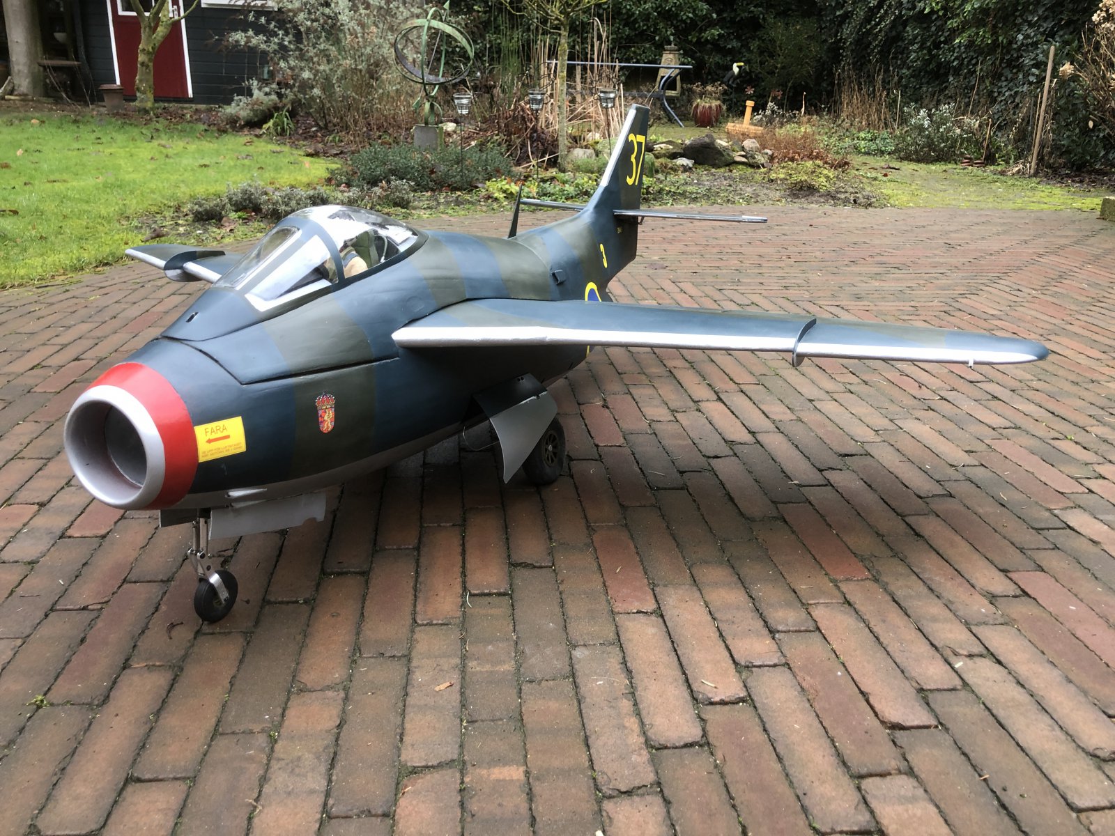

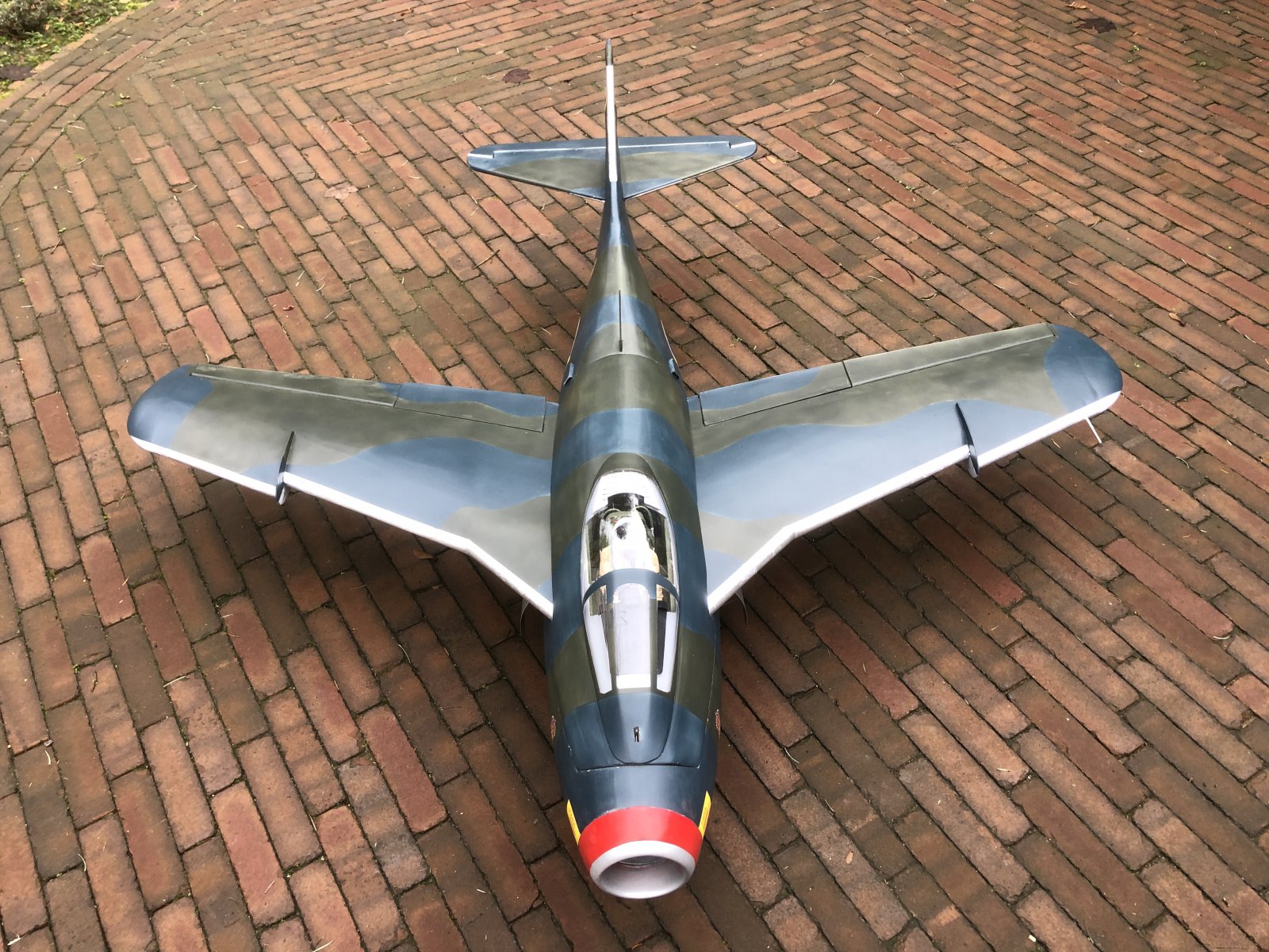

Bedankt, ik was wat minder tevreden over het airbrushresultaat, met name omdat verschil tussen geplamuurde en niet geplamuurde oppervlakten nogal zichtbaar was (dof en glanzend). Maar de afwerking met matte blanke lak heeft die verschillen behoorlijk weggenomen: het is visueel meer een eenheid geworden.

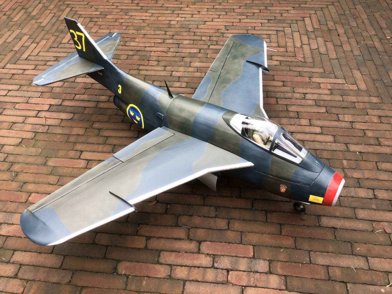

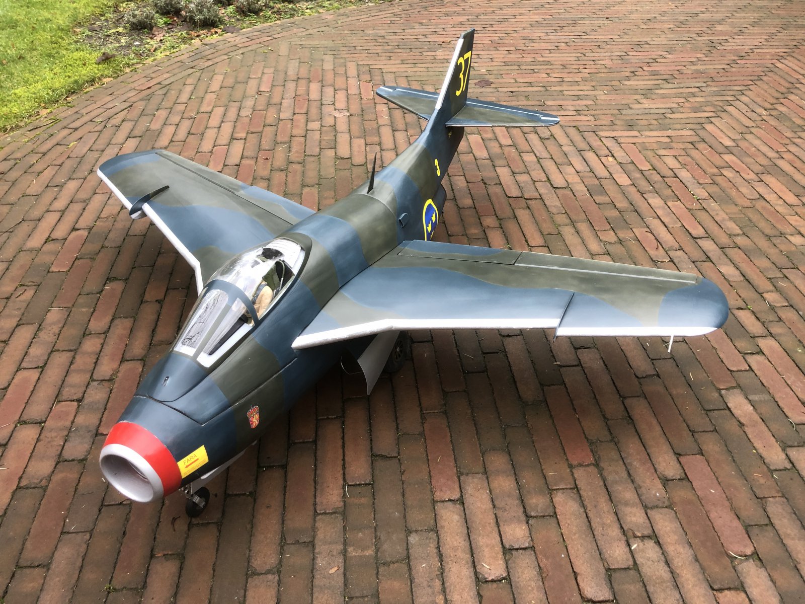

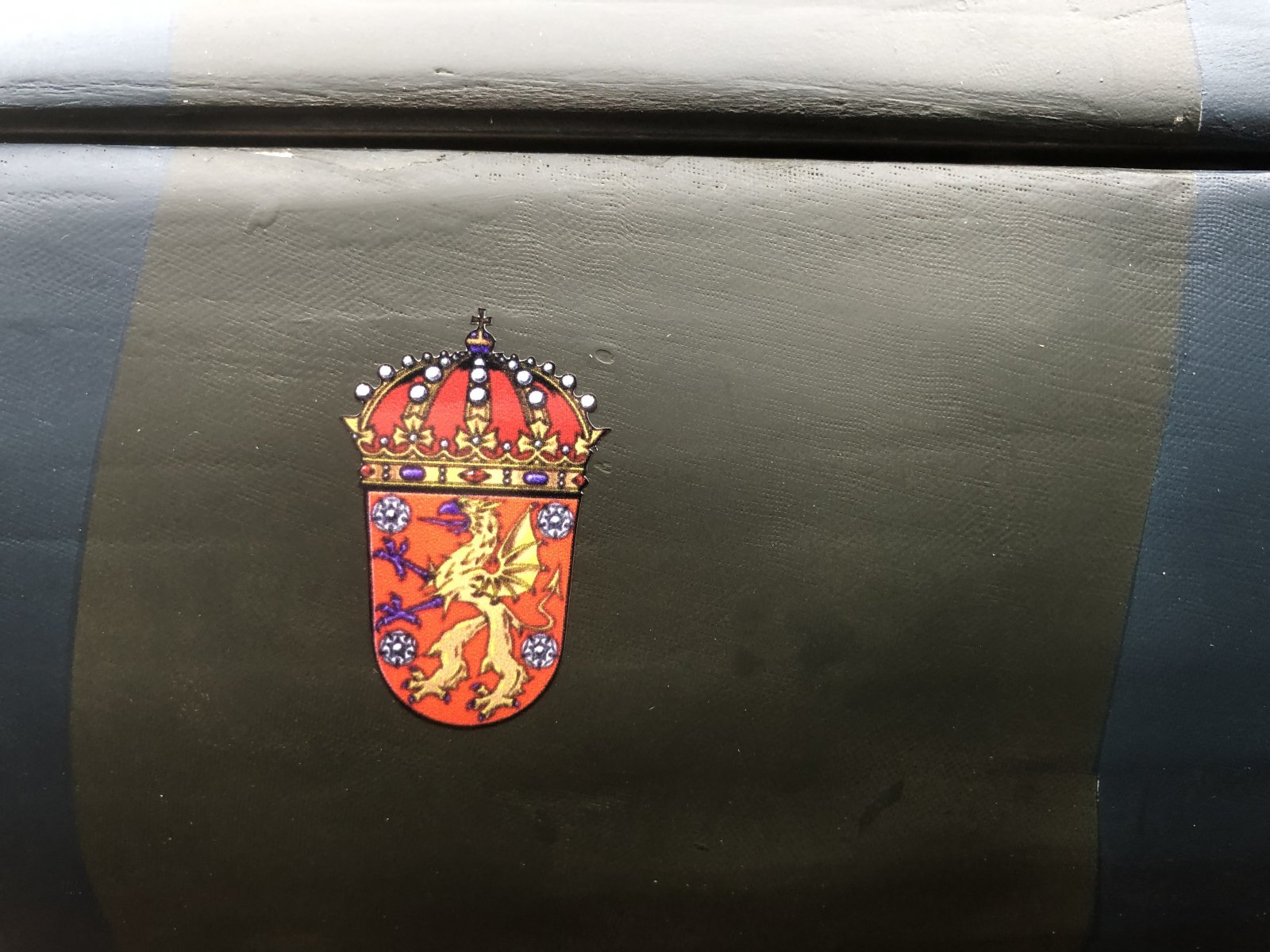

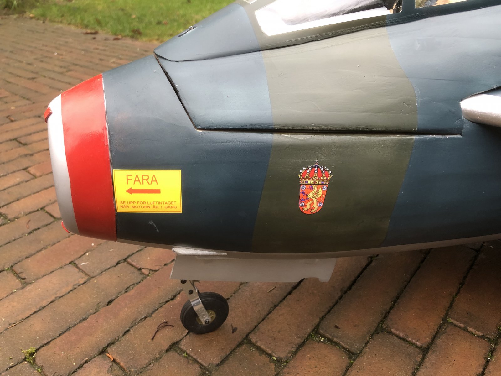

En klaar is ‘ie, qua bouw. Ik ben blij met het resultaat. De roundels etc. komen uit Amerika, van Callie Graphics. Hoge kwaliteit, een echte aanrader.

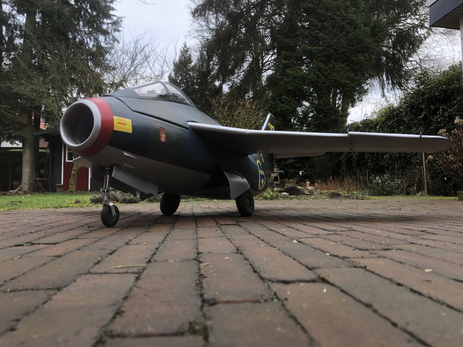

Prachtige kist, echt fantastisch gemaakt! Ja, de strip planking is hier en daar zichtbaar, en de kapaansluiting misschien niet perfect, maar daar ga je in de vlucht echt niets van zien, en hij vliegt er ook zeker niet minder om. De totale uitstraling is top, de stance perfect, en ik vind het knap werk met alle deurtjes en gezien de toch wat exotischere vormen van de kist (gebroken LE, overgang naar uitlaat en staart etc.). De afwerking en details staan hem prachtig en ook die inlaat cover vind ik erg leuk bedacht en gemaakt zo. Ik zou zo ook zo'n Tunnan willen :-).

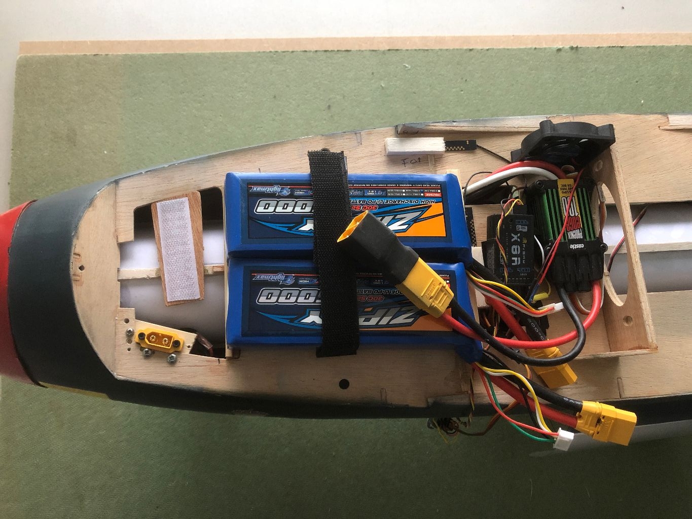

Nog een vraagje, zou je eens willen laten zien hoe het batterijcompartiment er nu uit ziet en je inbouw van ontvanger etc.?
Ja hoor: het batterijcompartiment ziet er zo uit:
Links komt de ontvangeraccu, op een aparte BEC. Ik heb een laptopventilatortje toegevoegd: het doet niet veel maar brengt toch wat luchtstroming over de ESC. Verder heb ik voor beide lipo's een voltagemeter (telemetrie), die hangen aan het gedraaide draadje onderaan. Daarmee kan ik een alarm instellen op het voltage van de laagste cel van het pakket, bijv. 3,6V: tijd om te landen. Daar moet ik nog mee aan de gang: de zender ziet er tot nu toe maar één van de twee. Op zich niet heel erg, maar beide geeft meer zekerheid.

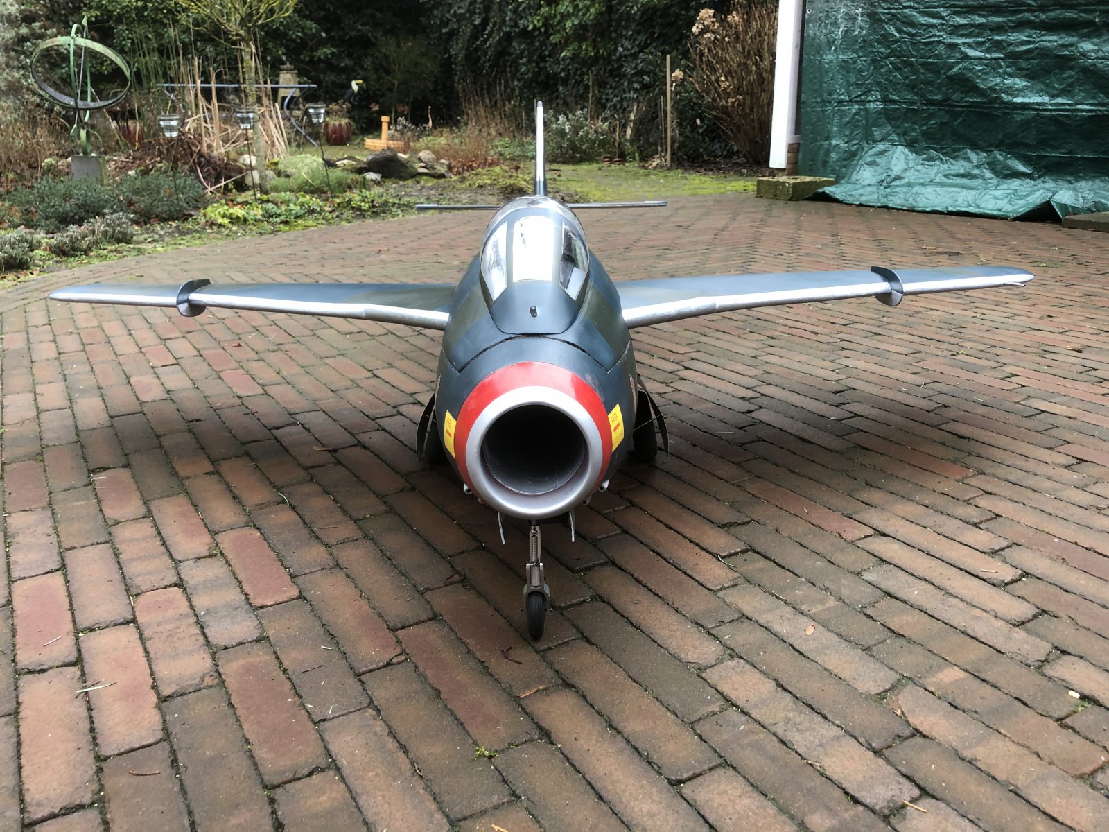

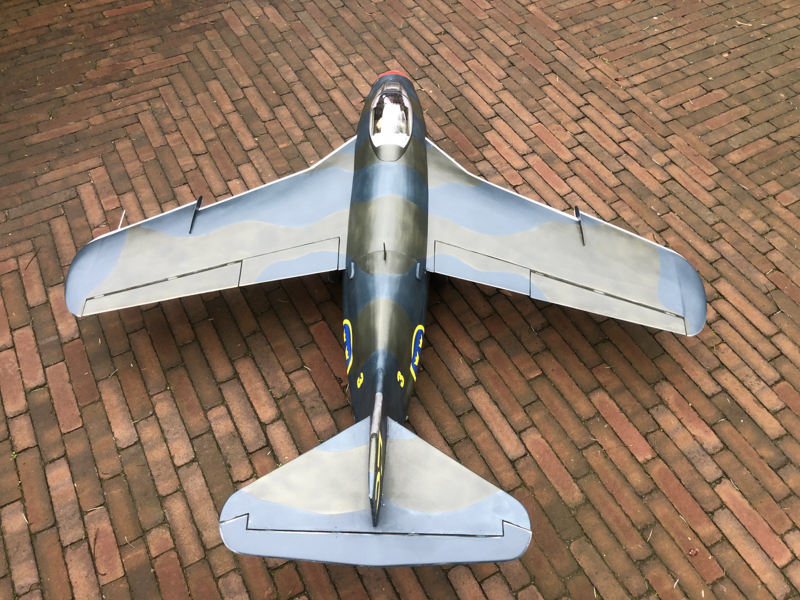

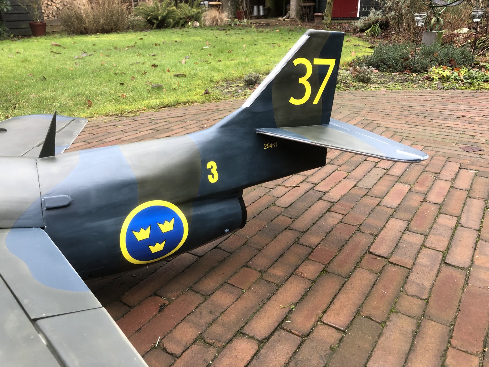

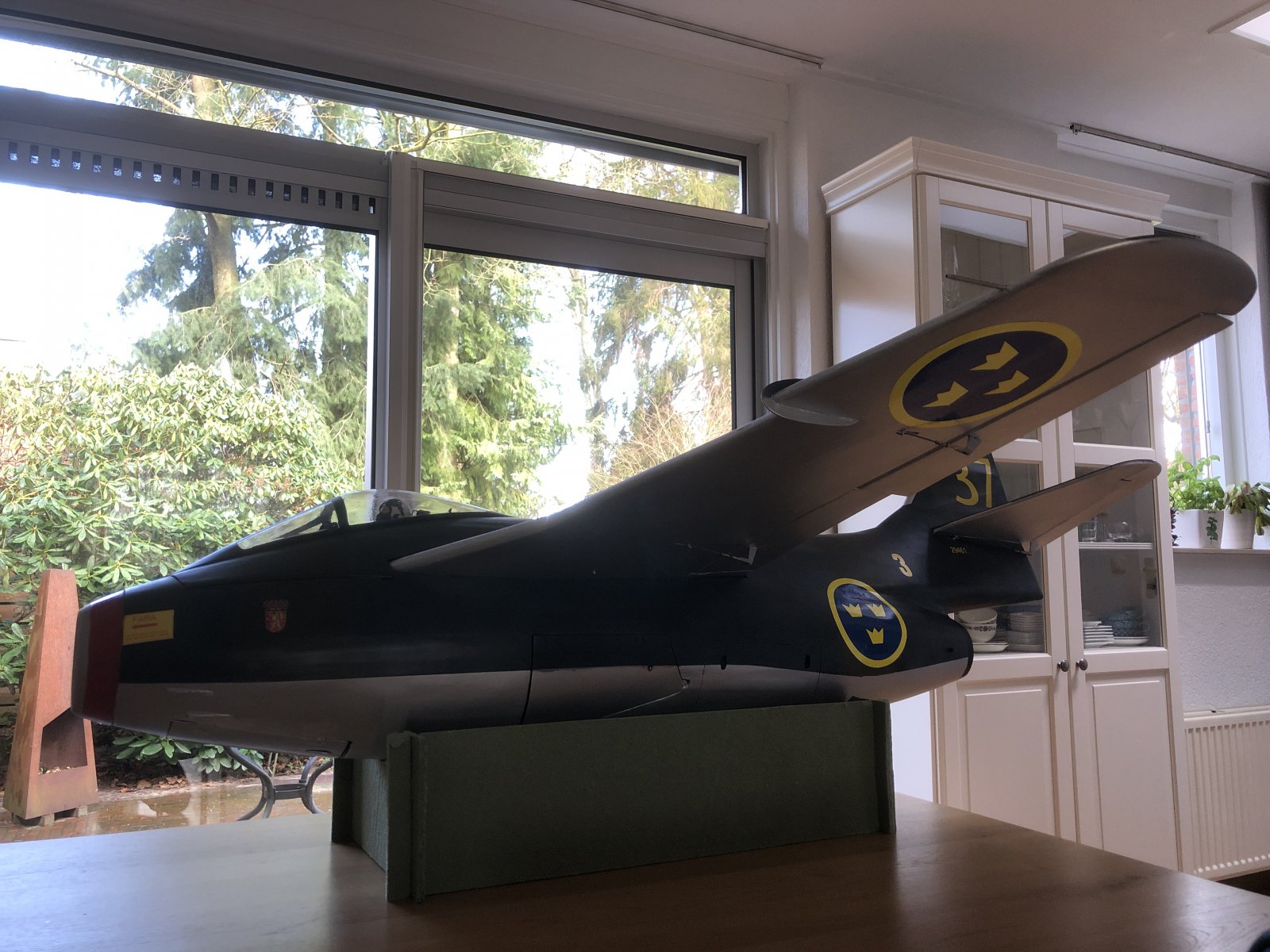

De laatste roundels binnengekregen (ik had de verkeerde maat besteld). Alleen aan de onderkant van de vleugels. Dat is historisch verantwoord en helpt bij de zichtbaarheid tijdens de vlucht. Ik moet zeggen: Callie Graphics levert prima kwaliteit en de prijs is redelijk, zeker als je in aanmerking neemt dat het uit Amerika moet komen.
N.b. De enigszins golvende lijn van de camo bij de roundel op de romp is geen foutje maar hoort zo.
Gefeliciteerd Frits, kers op de taart :thumbsup:
