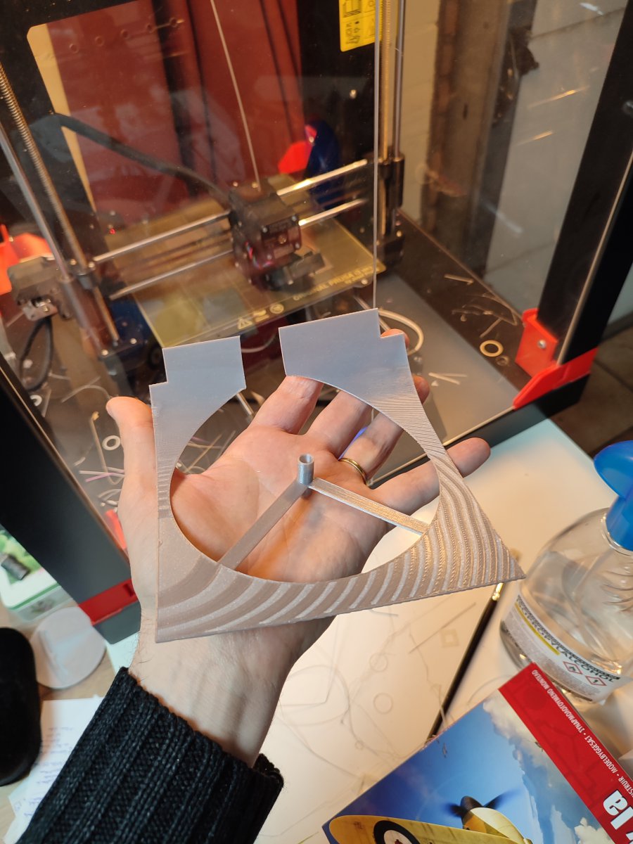

    Uiteraard heb ik nu juist de kant geprint wat ik niet mee bezig was, haha
    Morgenochtend heb ik de andere ook.

  3. kvlasblom
    kvlasblom
    9 jan 2007
    1.829
    Heesch
    Voor de neus ook maar dan.
    Ik doe het nu maar gewoon zo, als mal, maar ik bedacht mij net dat ik ze ook op het niveau van de balsa laag had kunnen maken en er direct over heen glassen, in plaats van balsa.
    Ach ja.

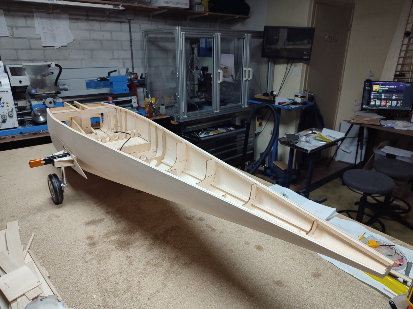

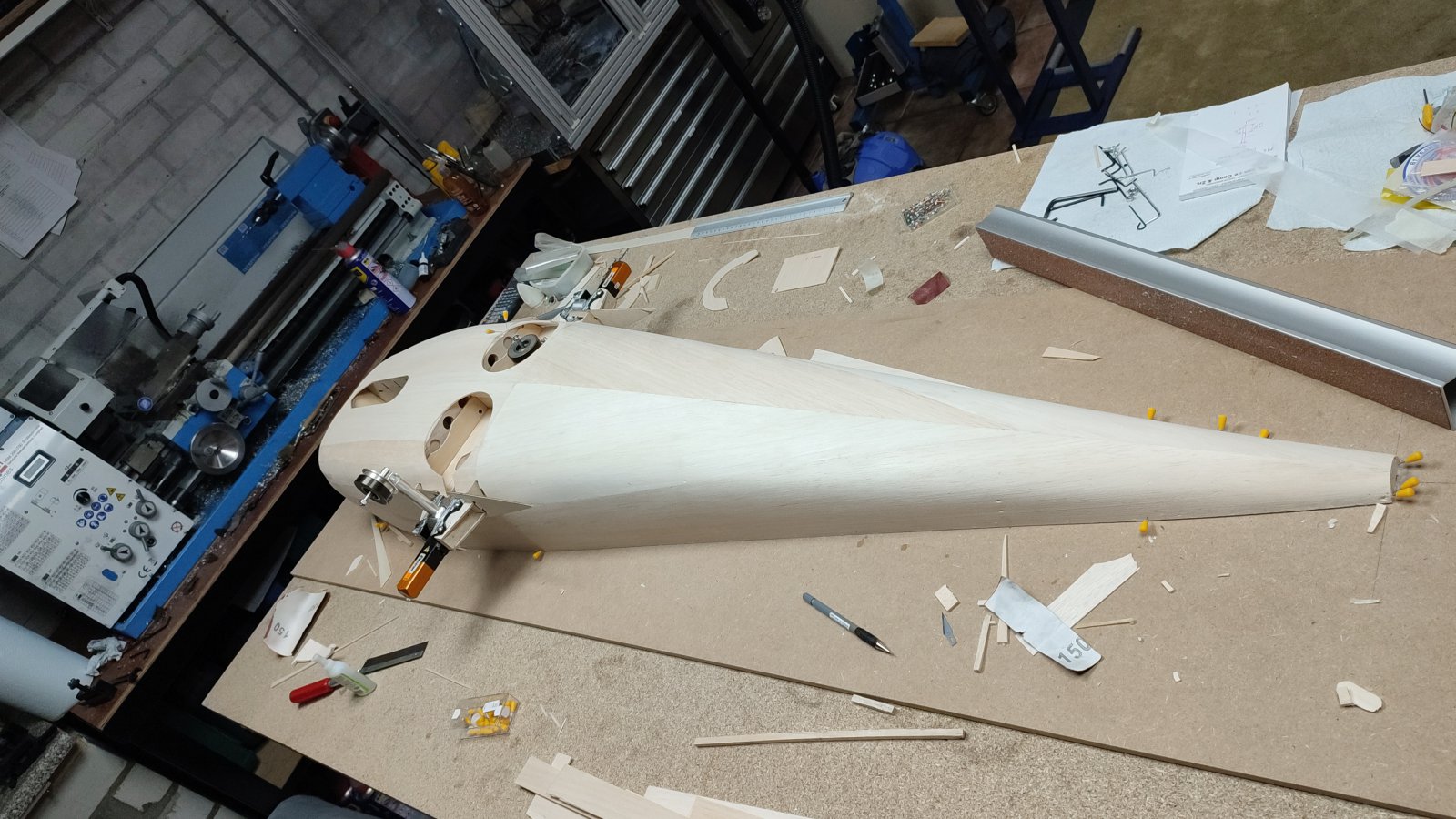

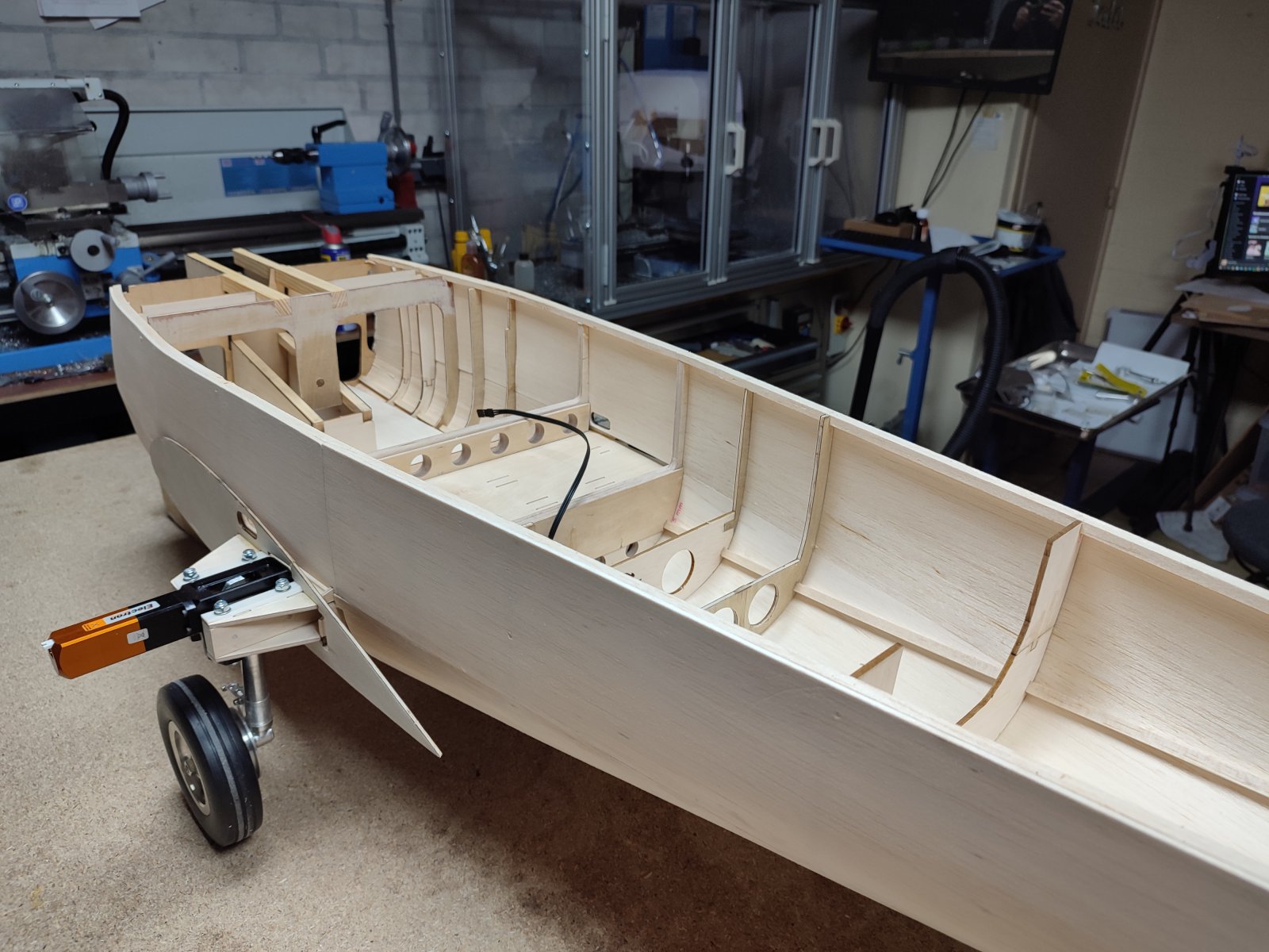

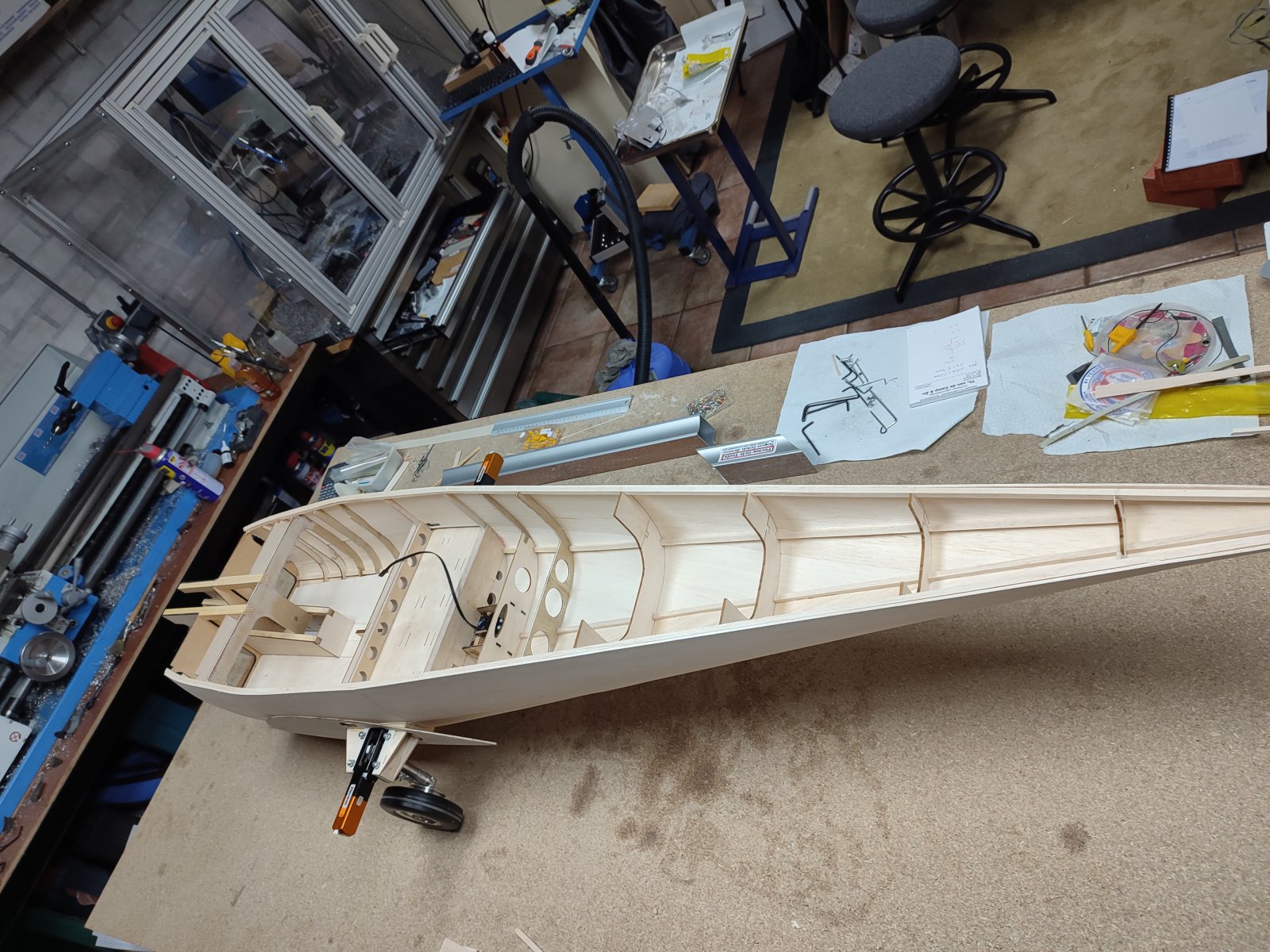

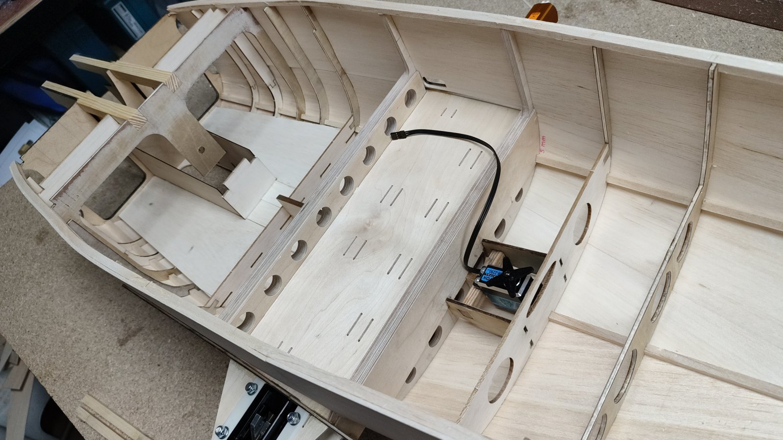

    Vanavond een mijlpaal bereikt; de onderste romphelft is af. Het was best een leuk moment toen hij van de bouwplank af kwam, dan zie je hem voor het eerst vanbinnen.
    IMG-20230408-WA0054.jpeg IMG_20230408_213128.jpg IMG_20230408_211322.jpg IMG_20230408_212947.jpg IMG_20230408_212958.jpg IMG-20230408-WA0071.jpeg IMG-20230408-WA0069.jpeg IMG-20230408-WA0067.jpeg IMG-20230408-WA0065.jpeg
    M.l.v.Doesburg, Johan C., henky en 12 anderen vinden dit leuk.

    Toch zijn er wat dingetjes hoor. Een spleetje in de sheeting om te vullen, en een ander los stukje wat gelijmd moet worden.
    Niet perfect, maar ik ben zeker tevreden. Die paar dingetjes zijn echt peanuts om op te lossen.

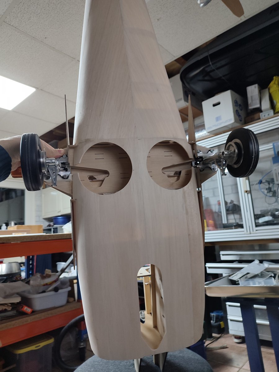

    (En mooie wheel wells; geen last van inzakken van de huid?)

    Nee, is hartstikke stevig gelukkig. Scheelt misschien dat ik er water overheen verneveld heb, dan staat er geen spanning op... Ik wilde mijn mal localisatie referentiepunt baseren op wiel middelpunt, als er dan, al zijn het heel erg kleine door alles CNC te hebben gedaan, afwijkingen zijn, zit het wiel in ieder geval in het midden. Daarvoor moest de poot ingetrokken zijn, dus daarom ook maar nu uitgesneden, anders kunnen ze er niet meer uit. Gelukkig goed gegaan.

    De lippen die aan het huis van de retracts zitten, die lijken wel heel dun geslepen.
    Hebben ze nog voldoende vlees, om de krachten van een landing aan te kunnen?
    Of lijkt dat maar zo op de foto?

    Bij één van de drie is dat best wel zo ja, de andere drie niet. Ik schat dat het wel zo gaat en dat als iets wil breken, het elders gebeurt. Als het niet zo is, dan kun jij mij later, "I told you so...", zeggen.

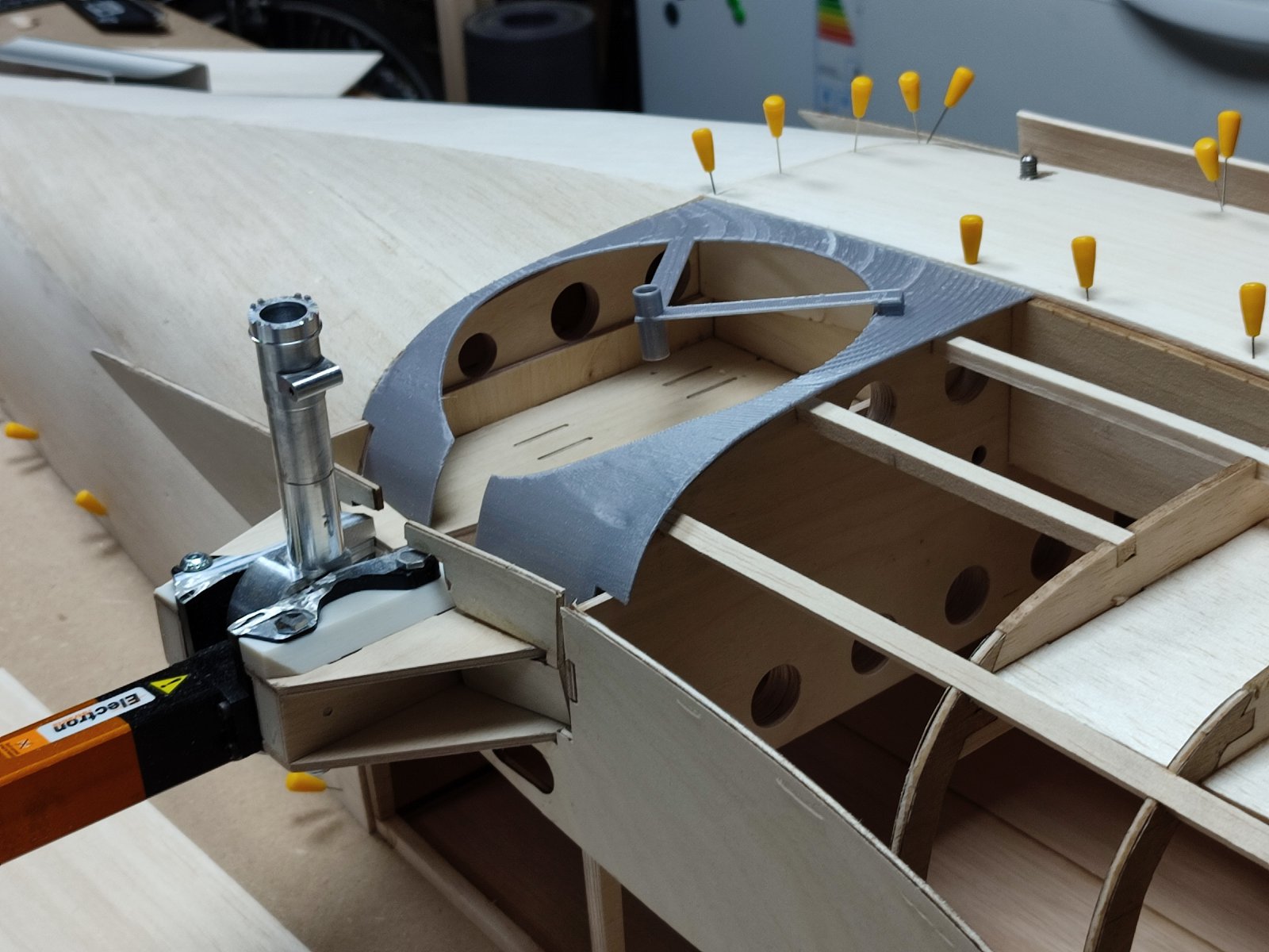

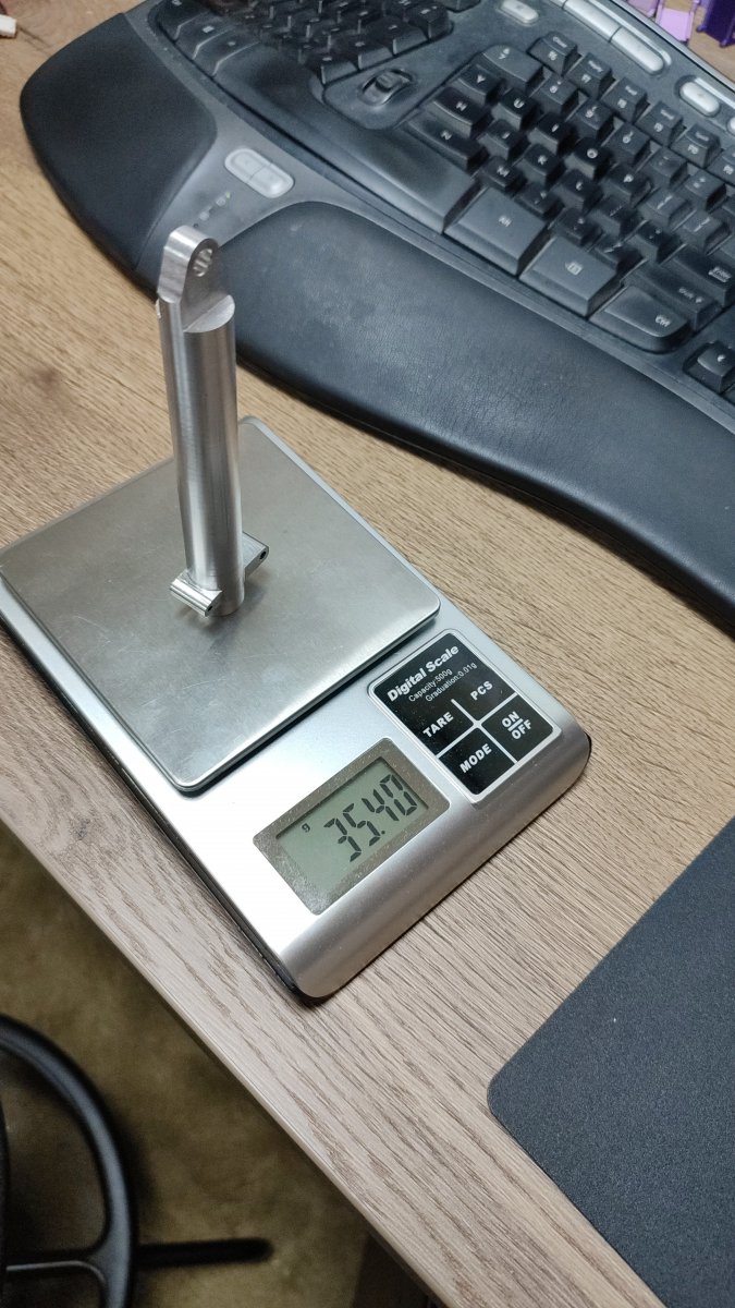

    Laatste onderdeel van mijn neuspoot cartridge systeem, dat als geheel in de romp komt. Nu nog het onderste deel van de neuspoot maken, bestaande uit poot (die in dit onderdeel komt), shimmy blokje en wielvork met as en wiel.

    Zo werkt 'ie...
