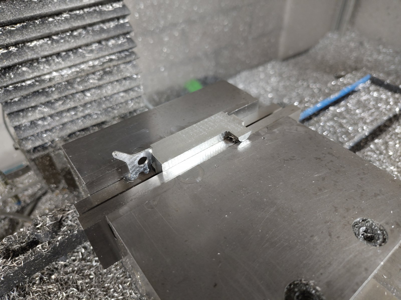

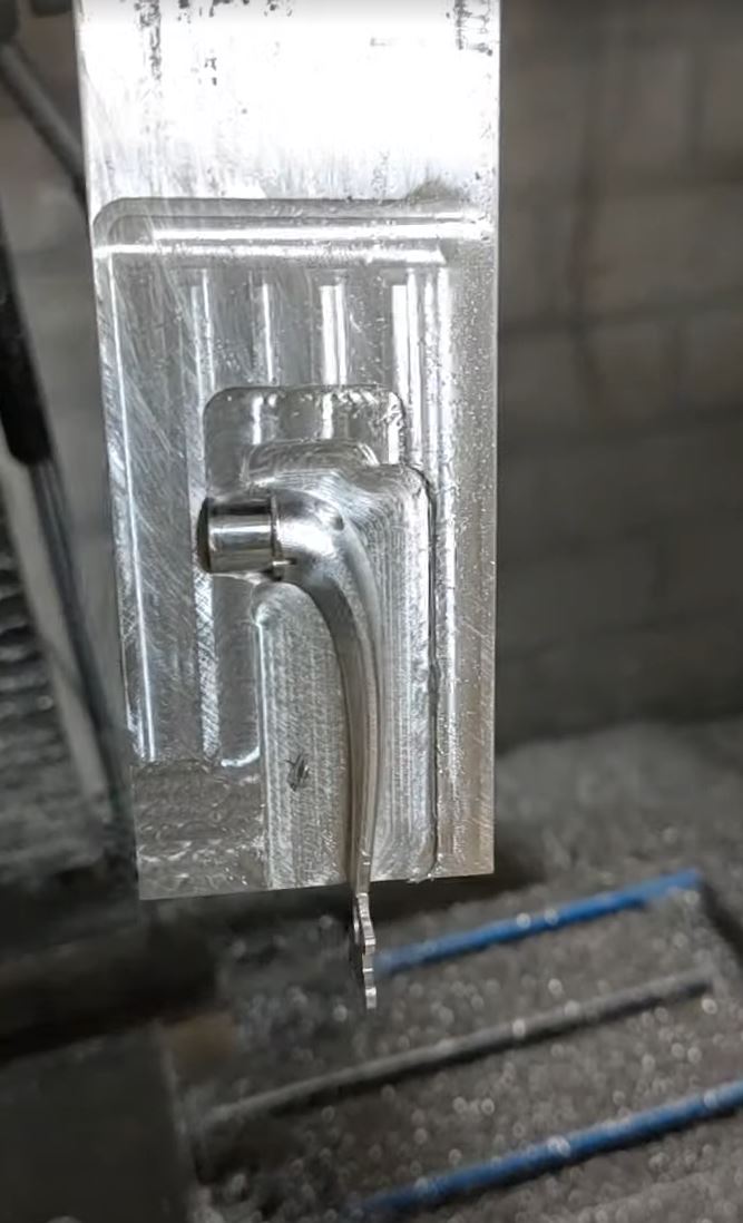

Volgende voor de neuspoot assembly (Ik moet nog een paar detailtjes uitwerken):

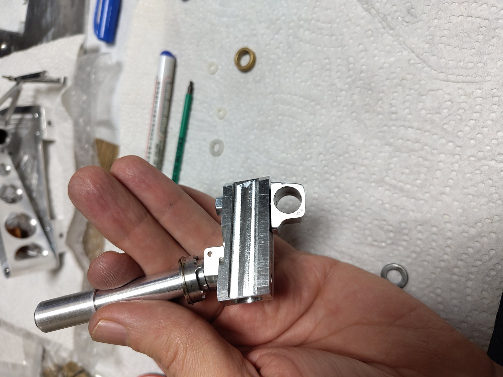

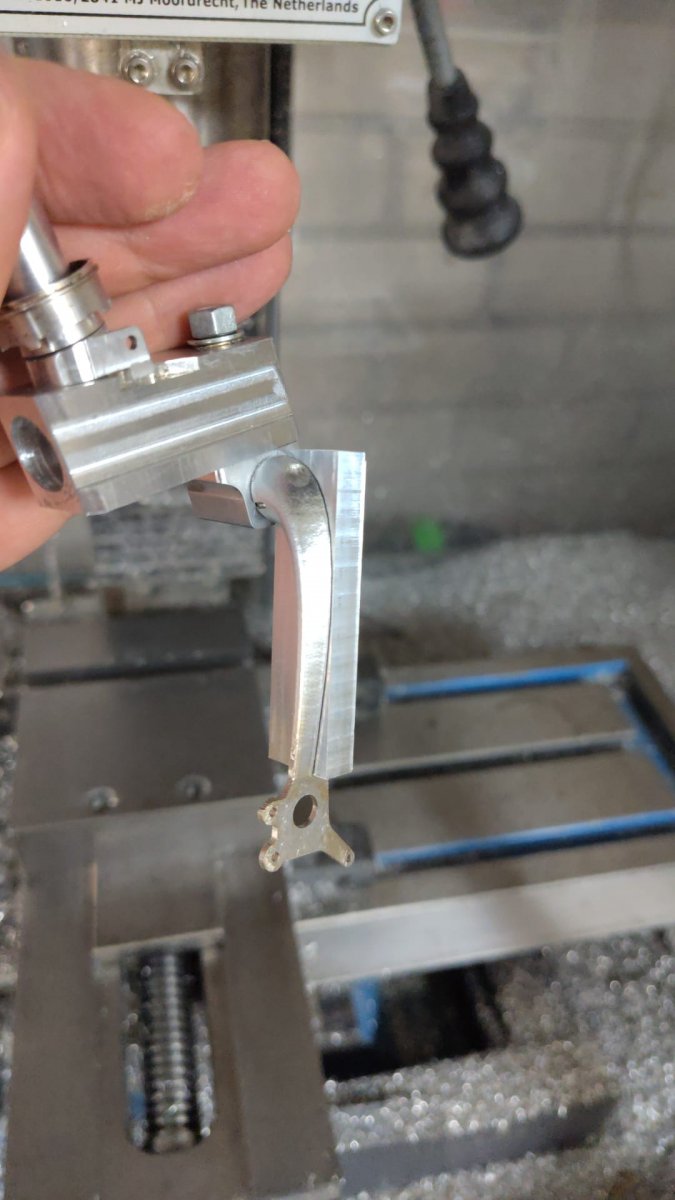

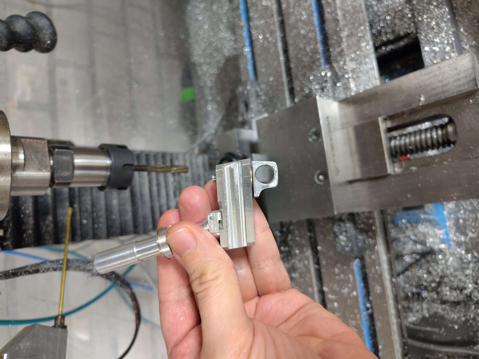

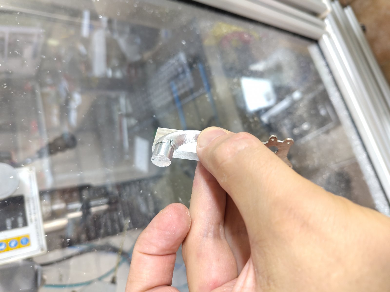

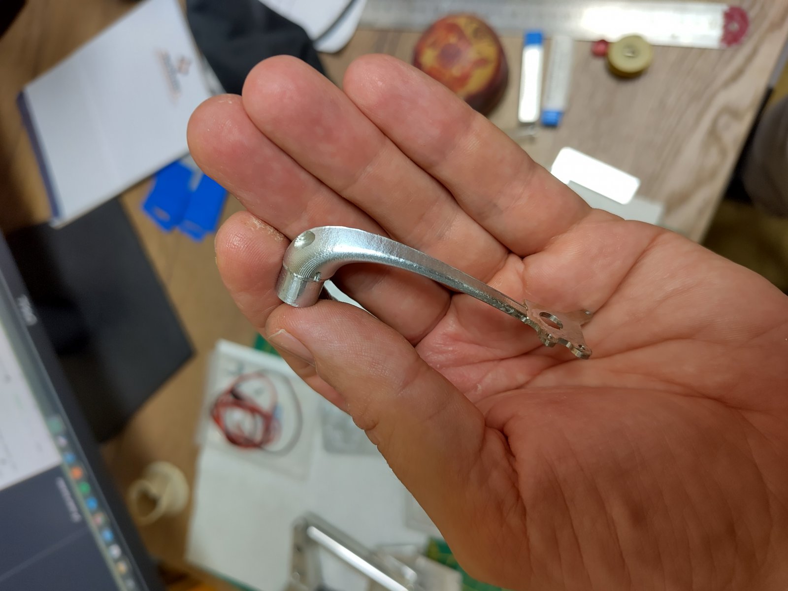

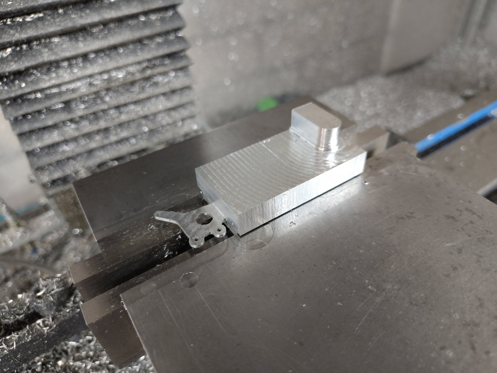

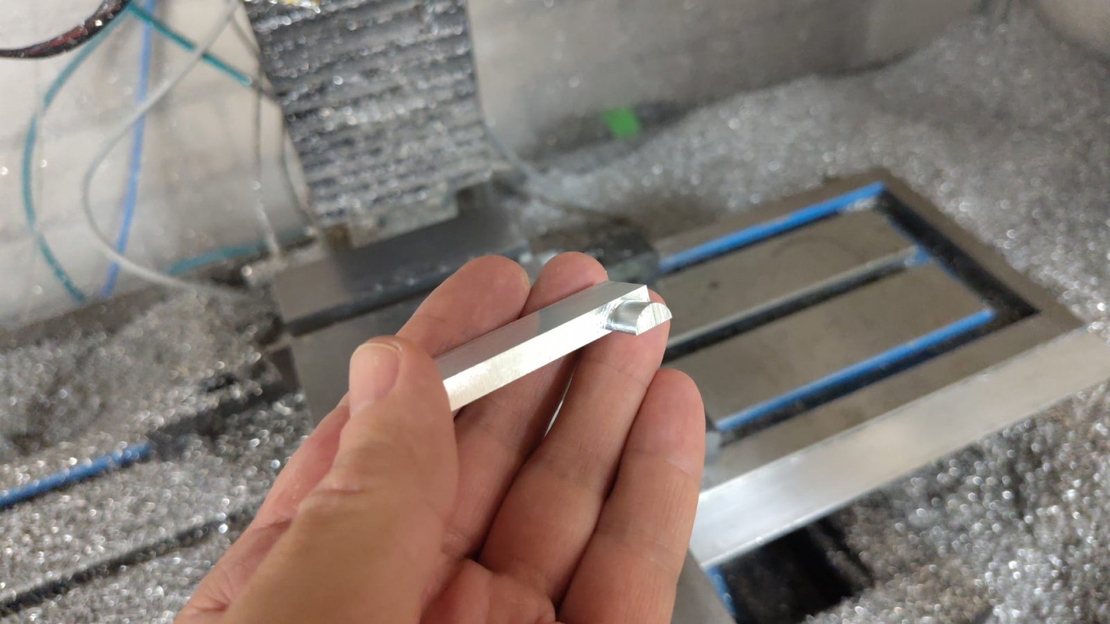

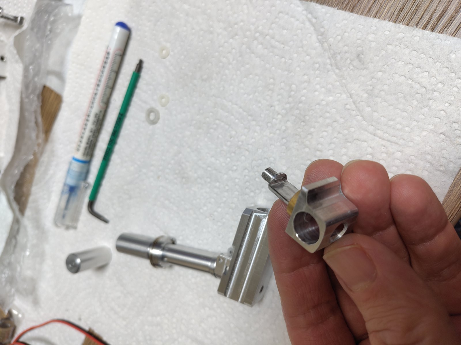

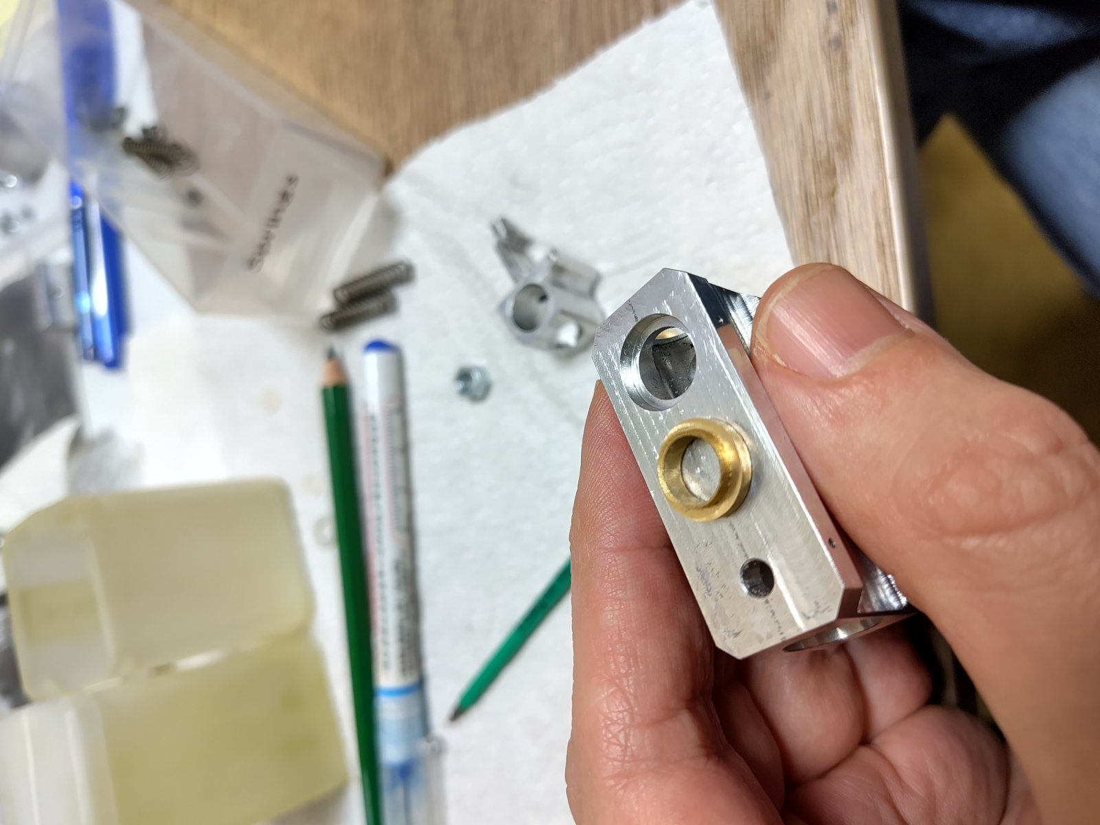

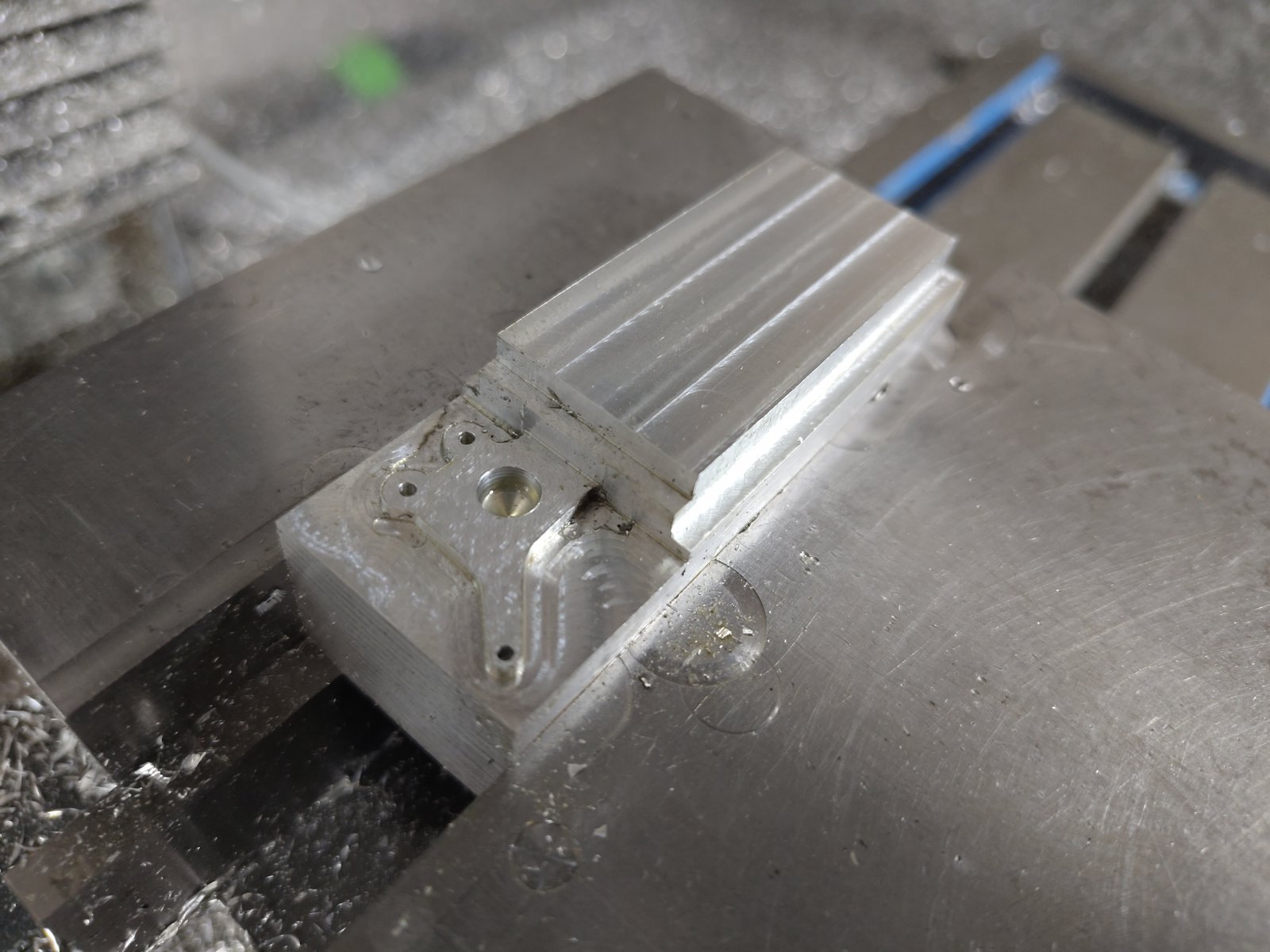

Blokje waar de wielvork in komt gemaakt, en ook een bushing (boven en onder) zodat deze lekker kan bewegen.
Er zit een veer in het shimmy blokje, met 3D geprint blokje zodat het wiel zelf centrerend werkt.
