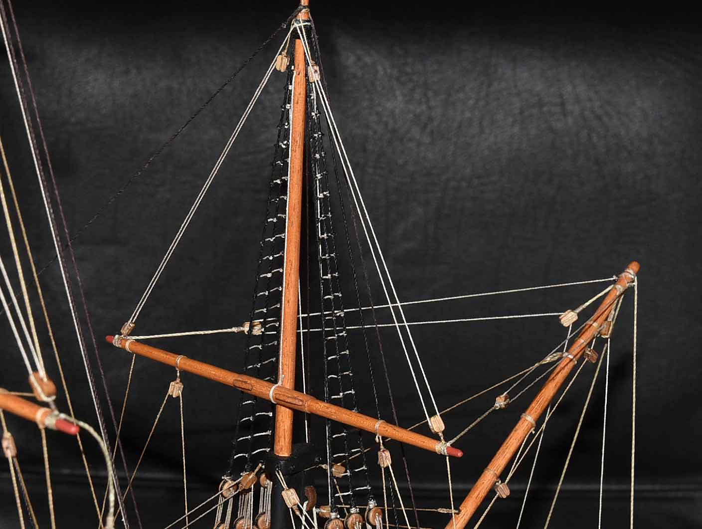

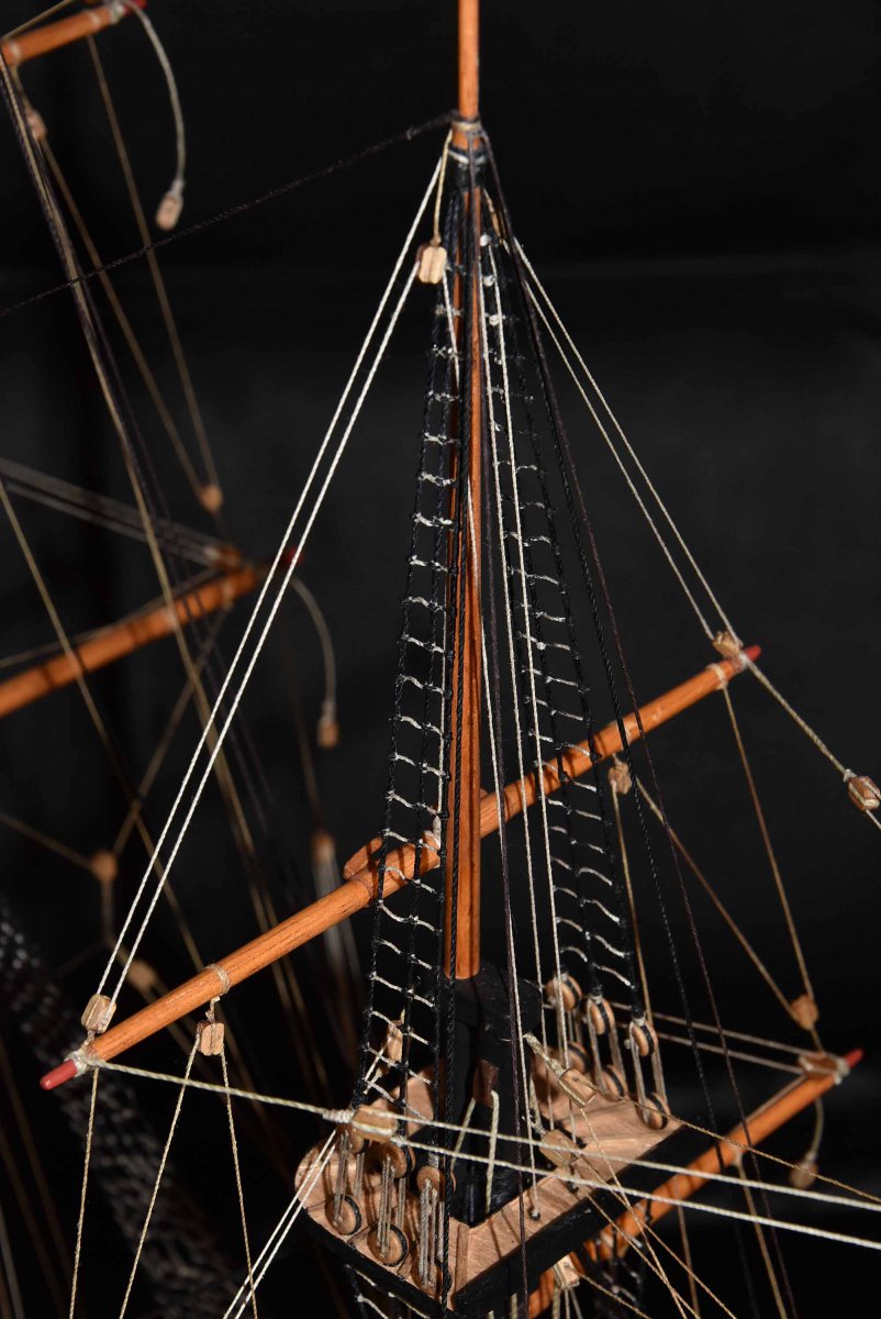

De laatste ra, de kruismarsra is afgehangen; De draaireep gaat weer door een gat in de top van de steng en via het soldatengat naar het dek,
De toppenanten ook hier belegd op de mars, eigenlijk wegens gebrek aan ruimte en belegpunten aan dek,

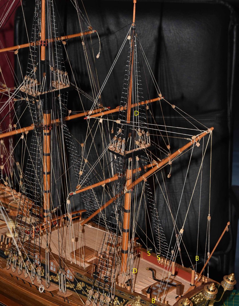

Op onderstaande foto de draaireep (D) die aan een ring aan de voet van de mast is belegd, de schoten (S) aan weerszijde op de beide bolders en de brassen van de marsra op de achterste nagelbank (B)

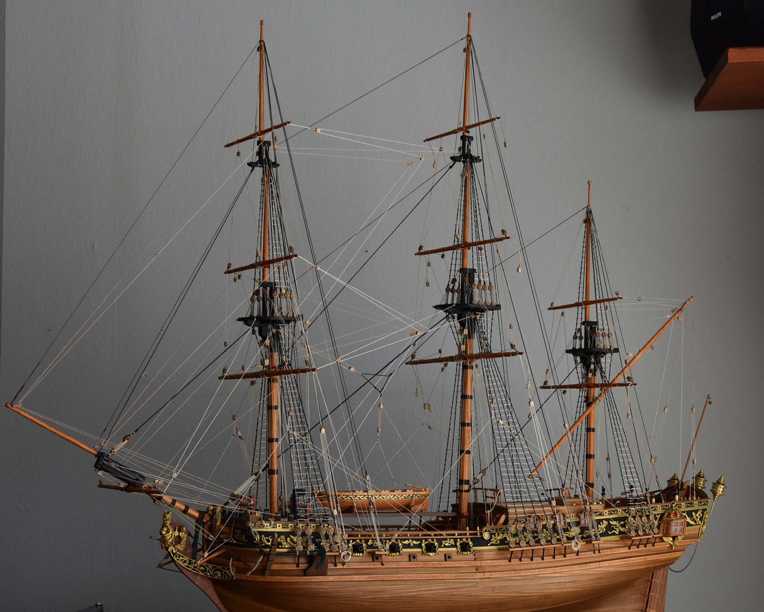

Het hele plaatje met alle afgehangen raas;
Met het zetten van de brassen van de grote mast en de kruisra is het optuigen compleet, nog wat rolletjes touwwerk op de belegpunten en het model is klaar om stof te gaan vangen....:rolleyes:. Wegens de felle zon heb ik de luiken laten zakken en zijn de foto's gemaakt met de flitser, waardoor ze niet helemaal 'kleurecht' overkomen. Binnenkort schiet ik nog een paar laatste plaatjes bij daglicht...

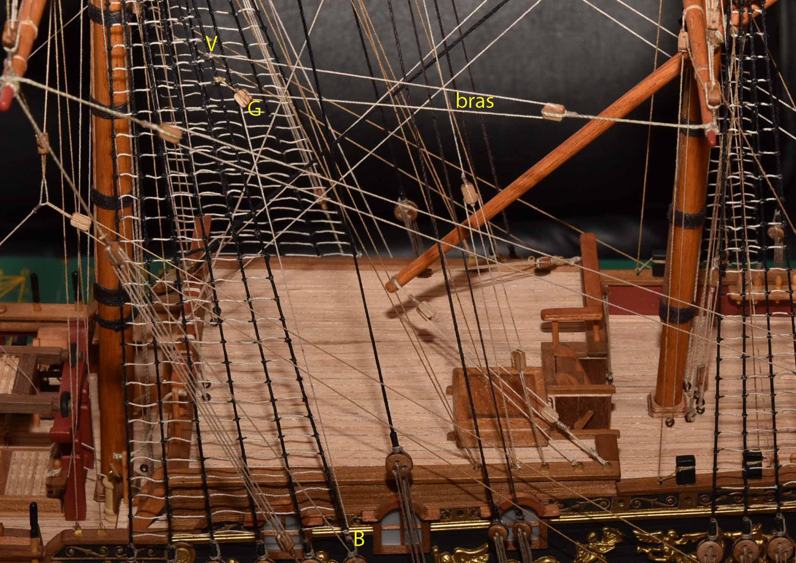

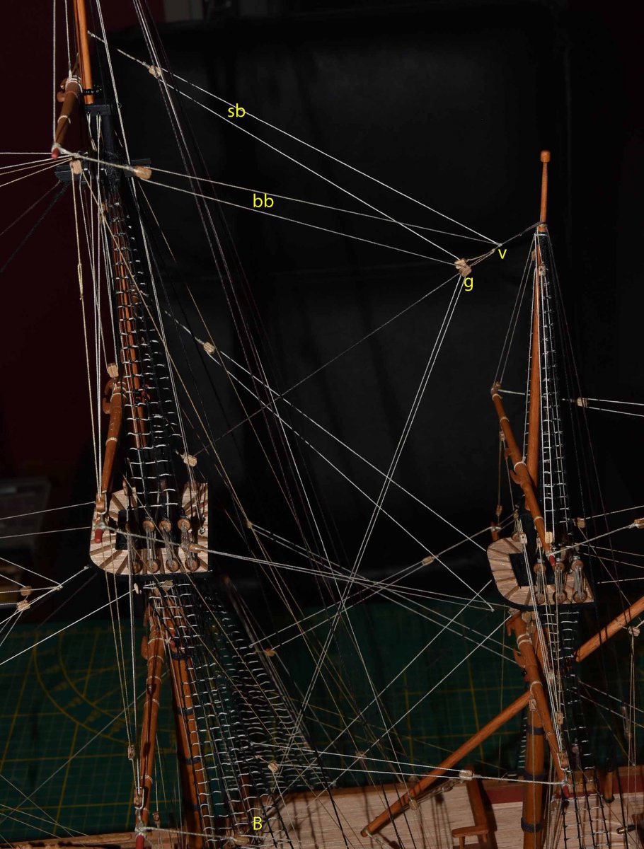

brassen van de grootbramra, sb-stuurboord en bb-bakboord, v is/zijn de vaste parten aan de kruisstengenstag en g de beide geleide blokken eveneens aan de zelfde stag, B is het belegpunt aan het hekwerk voor op het dekhuis.

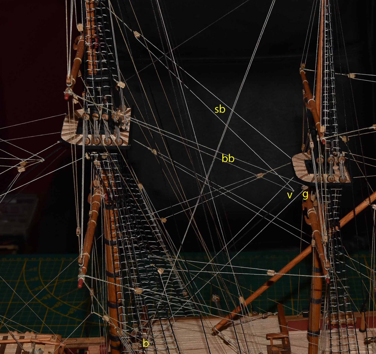

brassen van de grootmarsra, v de vaste parten aan de kruisstag, g geleide blok onder de kruismars aan SB (aan BB zit er uiteraard ook een maar die is niet te zien op de foto) en b het belegpunt op het hekwerk.

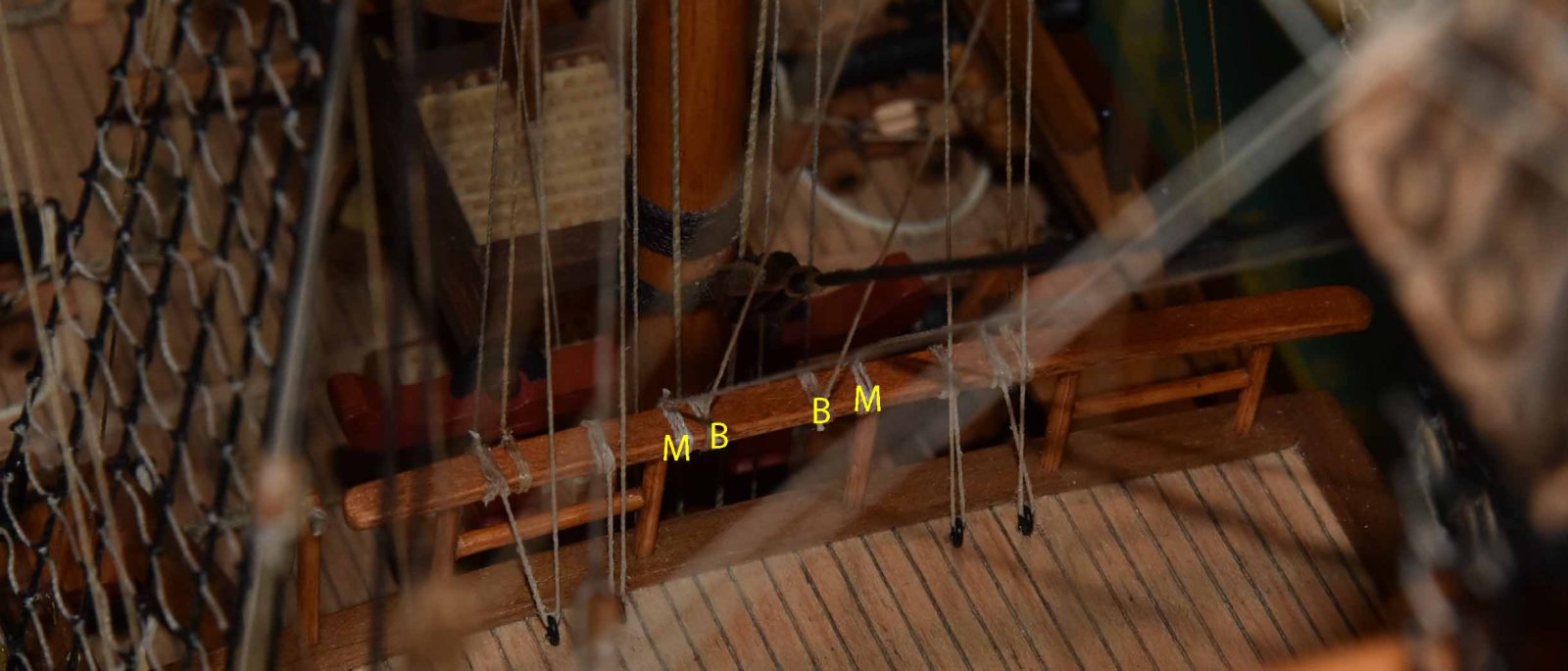

belegpunten van beide getoonde brassen, waarbij M de brassen van de marsra en B van de bramra.

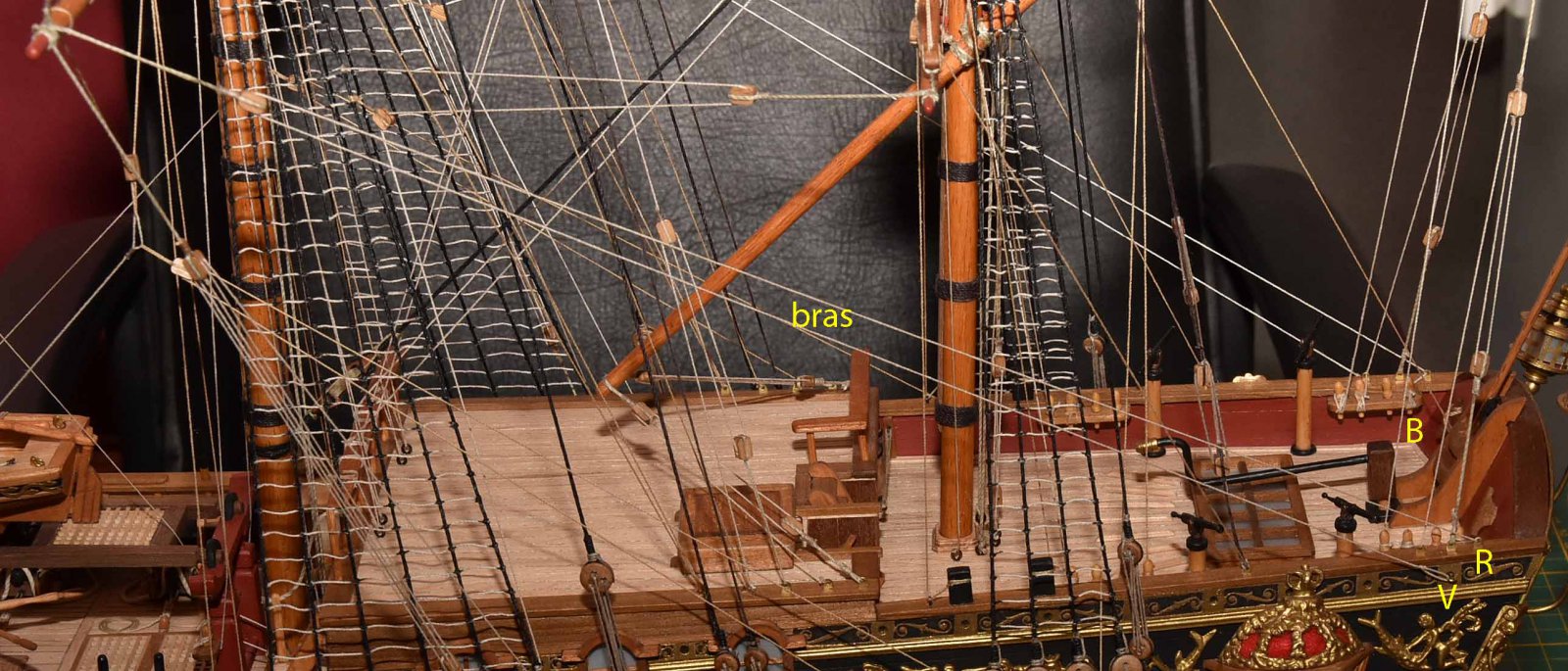

brassen van de grote ra; V het vaste part aan een ring, het halende part loopt door een ring op de verschansing (R) naar het belegpunt aan de achterste korvijnnagel op de laatste nagelbank (B)

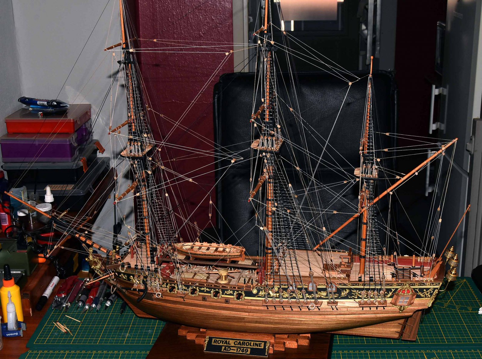

Het scheepje met alle lijntjes op de werktafel. (waarschijnlijk hang ik de vlag nog in de vlaggenmast)
Héél veel lijntjes....;)
