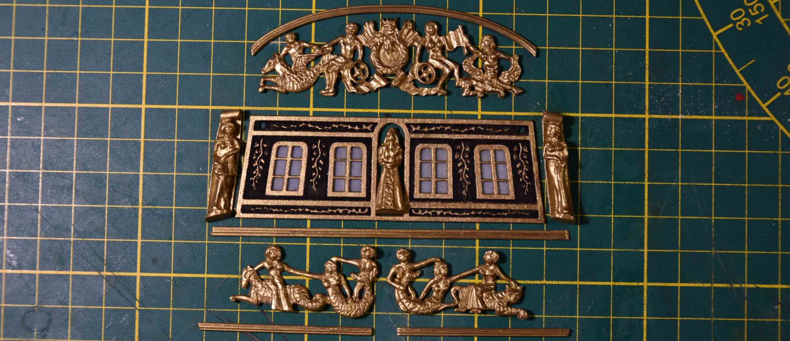

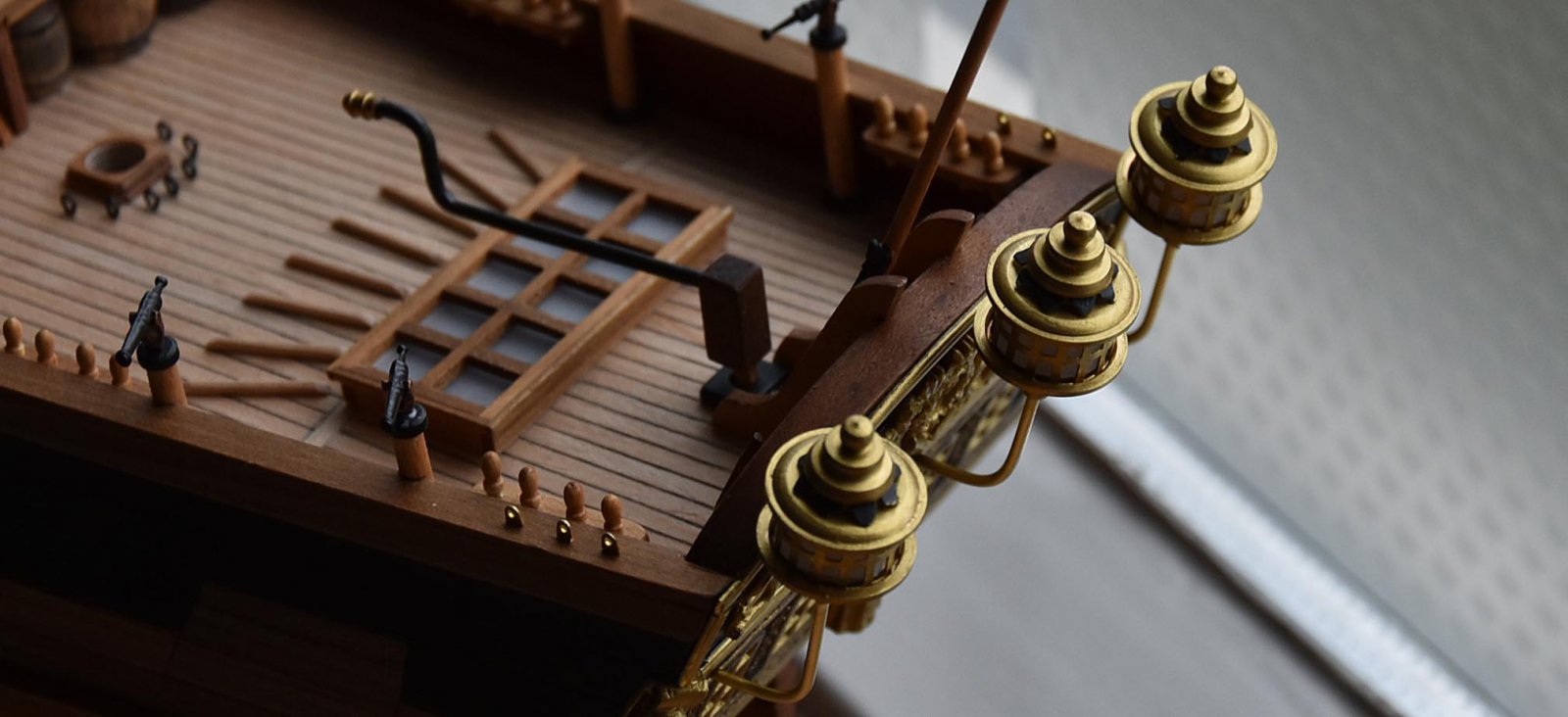

Vandaag bezig geweest met het voorbereiden van de spiegel,

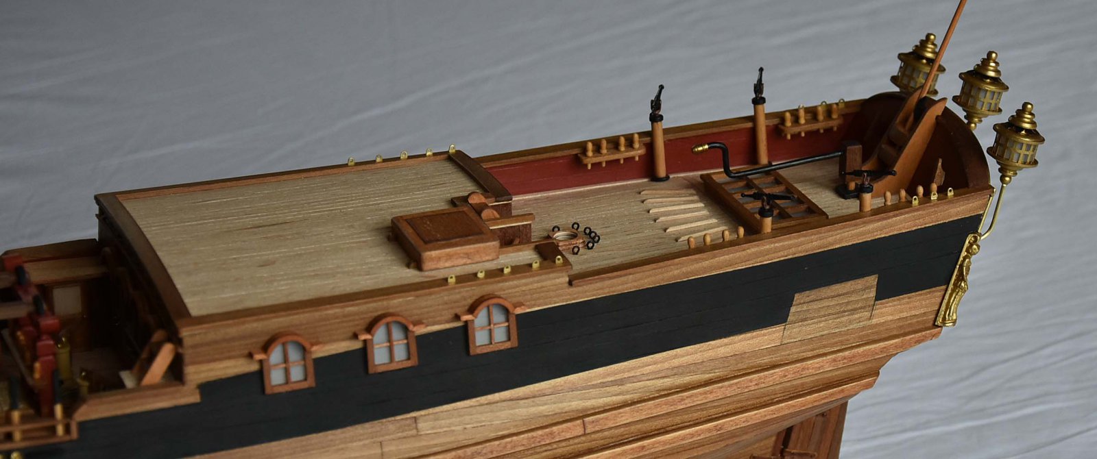

Alle ornamentjes en sierlijsten staan 2 x in het oud goud, de bovenste sierlijst is in de vorm van het potdek op het hakkeboard gebogen en de onderste 2 ornamenten in de vorm van de wulf, is niet goed te zien op deze foto, maar wel op de foto die hier onder staat. En het folie wat ik wat dunner heb geschuurd om de raampartij straks goed te kunnen verlijmen is ook aangebracht. Er ontbreekt nog één sierlijst boven de raampartij en een viertal kleine stukjes die ik nog moet maken.
op het plaatje hierboven is goed te zien dat de ornamenten voor de wulf zijn rond gemaakt, even roodgloeiend maken, af laten koelen waarna het vrij makkelijk te buigen is..

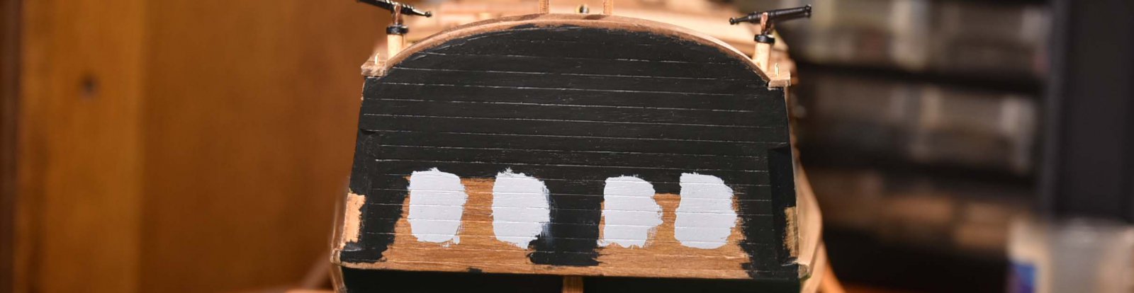

Als laatste het schilderwerk op de spiegel aangepast aan de raampartij,
Met een tikkie mazzel is de spiegel morgen gereed (als er niets tussen komt)
