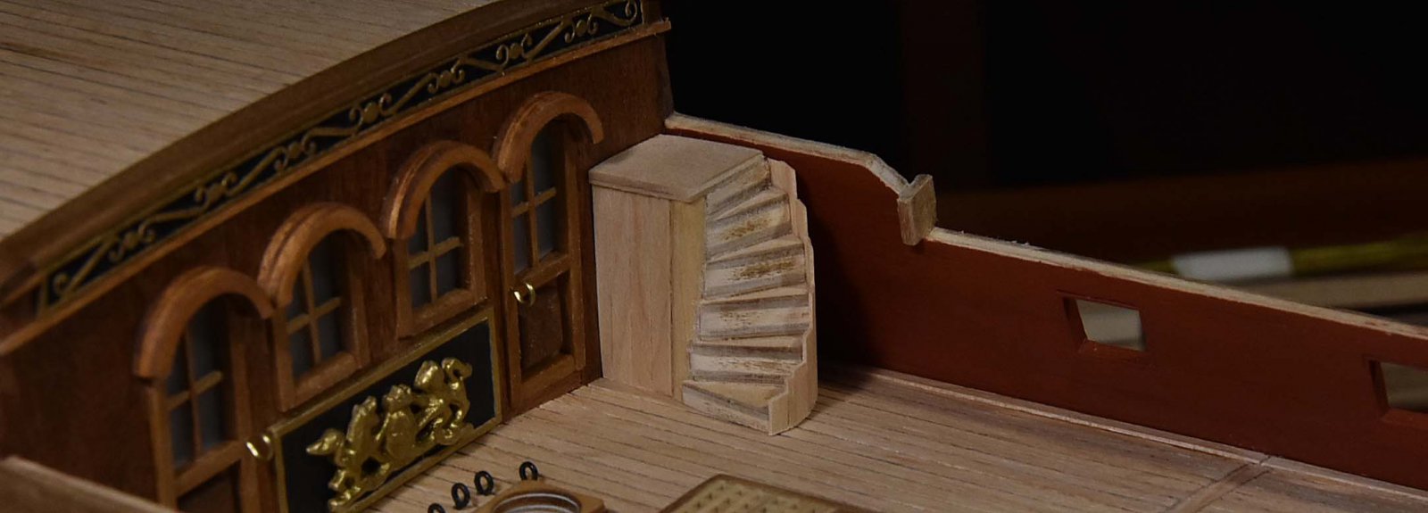

vandaag de beide ladders naar het bakdek gemaakt en gebeitst, (staan nog los)
en bezig met een lastige, de draaitrap, lastig omdat het dek afloopt (krom/rond is) en de hele installatie moet natuurlijk wel recht staan en overal het dek raken:rolleyes: en dat valt niet mee...
Heel mooi Piet.
En ik was net aan het dubben over zo'n wenteltrap en jij heb hem daar. Staan die in de bouwplannen van jou? dan ga ik even zoeken want die plannen heb ik. Deze kan ik in dat smalle stuk tussen de spanten wel kwijt.

Staan in de bouwplannen, maar is niet eenvoudig om te maken, het vierkante platform (boven) zit in de kit en een bodemplaatje en 6 driehoeken voor de treden die om een rondhoutje van 4 mm zijn gelijmd. De vorm van het rondhout moet je dan in de treden vijlen en de buitenkanten rond schuren, kortom veel passen en meten en vijl- en schuurwerk....

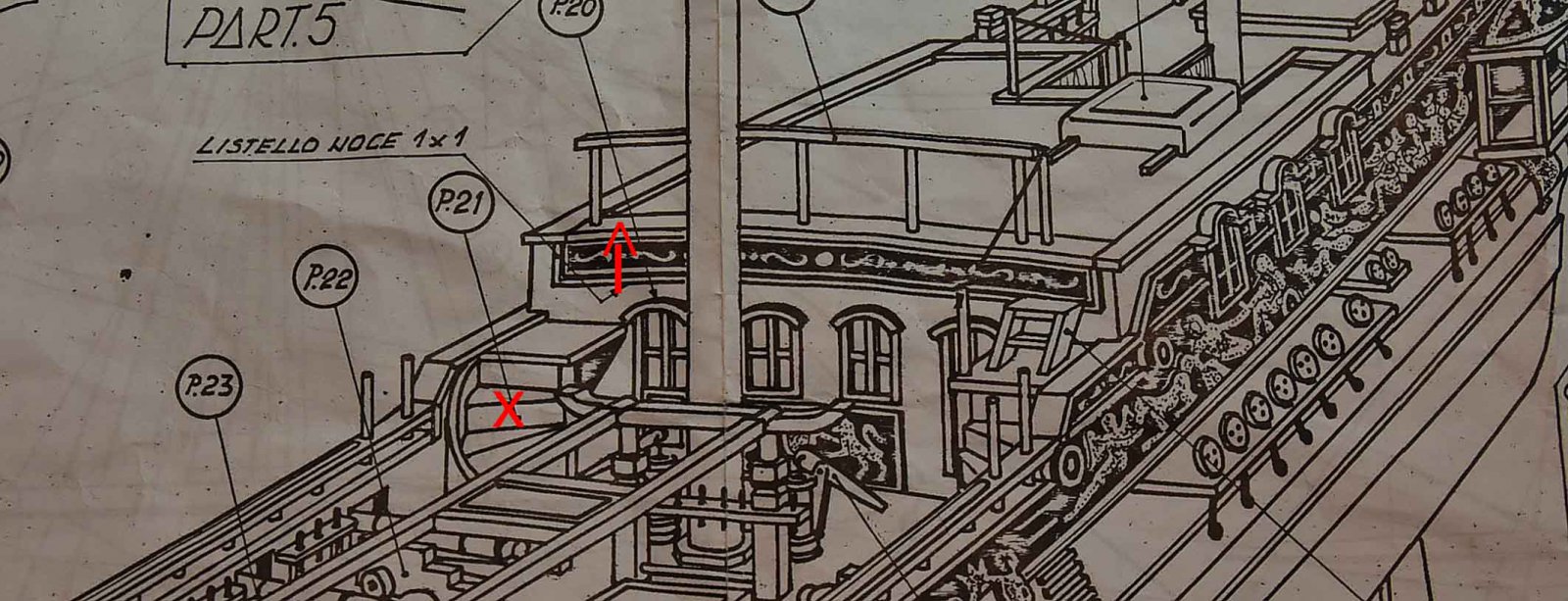

Wat een tikkie vreemd is, dat er op de tekening aan stuurboord zo'n zelfde trap staat, terwijl deze trap eigenlijk nergens heen gaat??
Op het dekhuis staat een hekwerk wat alleen aan bakboord open is om het dek te betreden, maar aan stuurboord loopt het hekwerk door, dus heeft die trap daar niet zoveel zin. Dus hier denk ik nog even over, of de trap en het hekwerk ook daar open houden of ik plaats i.p.v. de trap een locker (dekkast) in de stijl van het schot, lijkt me ook wel aardig staan bij het geheel...
Bedankt Piet, ik hou wel van een beetje schuren, passen en meten.
Dat trapje zie je ook niet terug op dat andere verslag. Ik had een link op je eerste pagina geplaatst. Dus het zal een ander doel hebben.
Zal wel voor de symmetrie zijn, of misschien een schutterspositie voor een draaibas???
