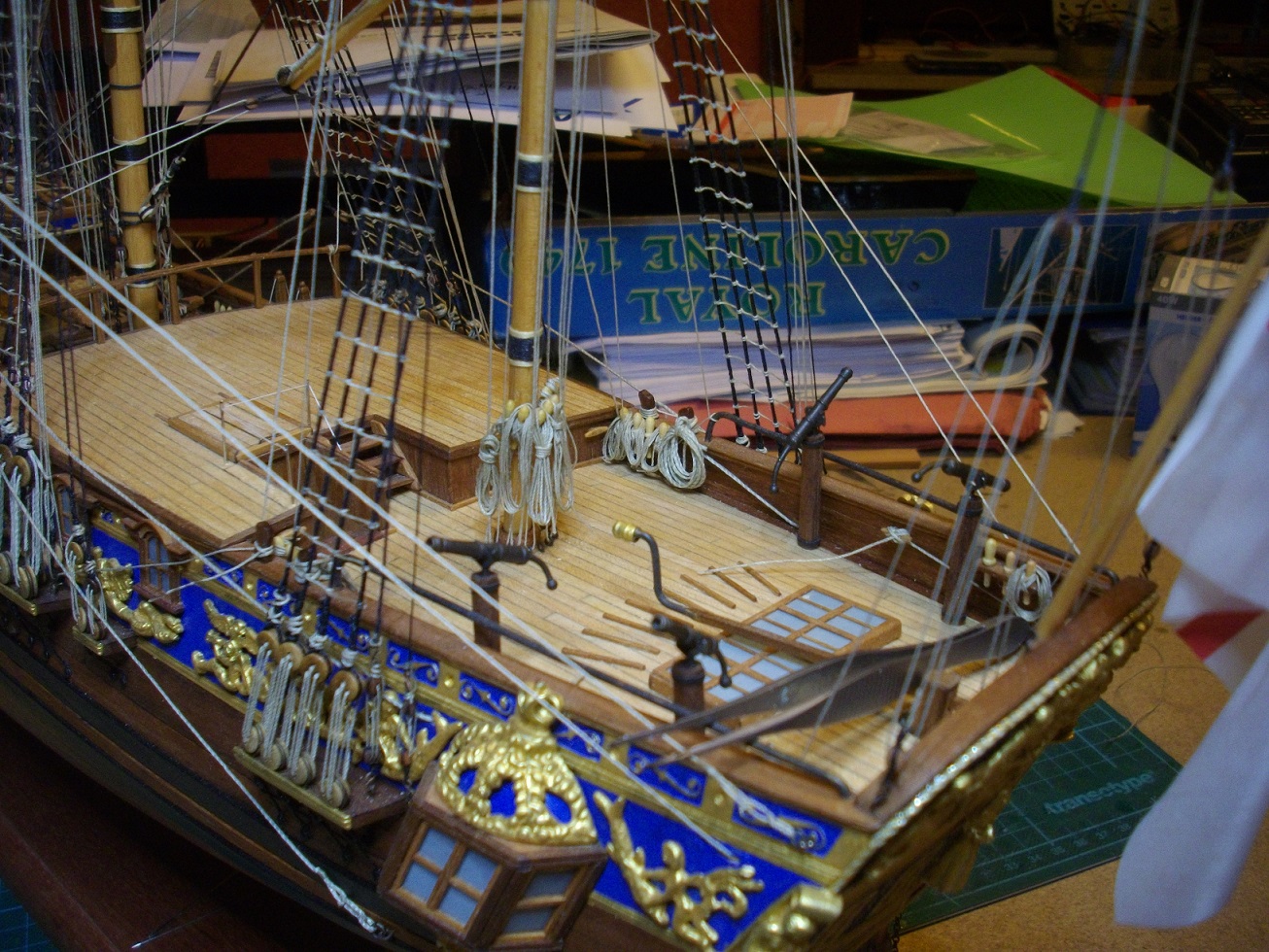

Dag 587: 10/07/2022 1u00

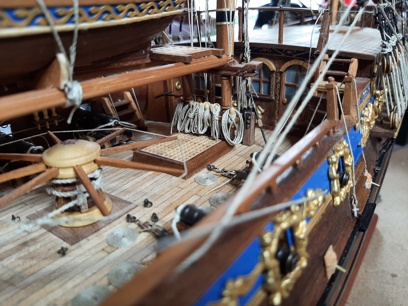

Touwrolletjes in diverse diameters gemaakt en over de korvijnagels voor de hoofdmast gehangen.

Mooie bouwstijl hoor, tis alsof je zo aan dek kan stappen. Mooie verweerde grijstinten op het dek bv.
Freek
Dank voor het compliment.
Ik bedacht me deze namiddag hetzelfde, net of je aan boord van een 18e eeuws schip stapt.
Ik moet je echter ontgoochelen wat die verweerde grijstinten van het dek betreft.
Het dek van dit Koninklijk jacht ligt er gelikt en als nagelnieuw bij.
De grijstinten die je ziet zijn schaduwen en onscherptes veroorzaakt door de touwen die in beeld passeren bij deze bijna-macrofoto.
Maar ik ben blij dat het je zo kan bekoren. :)

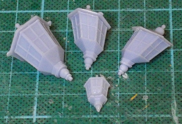

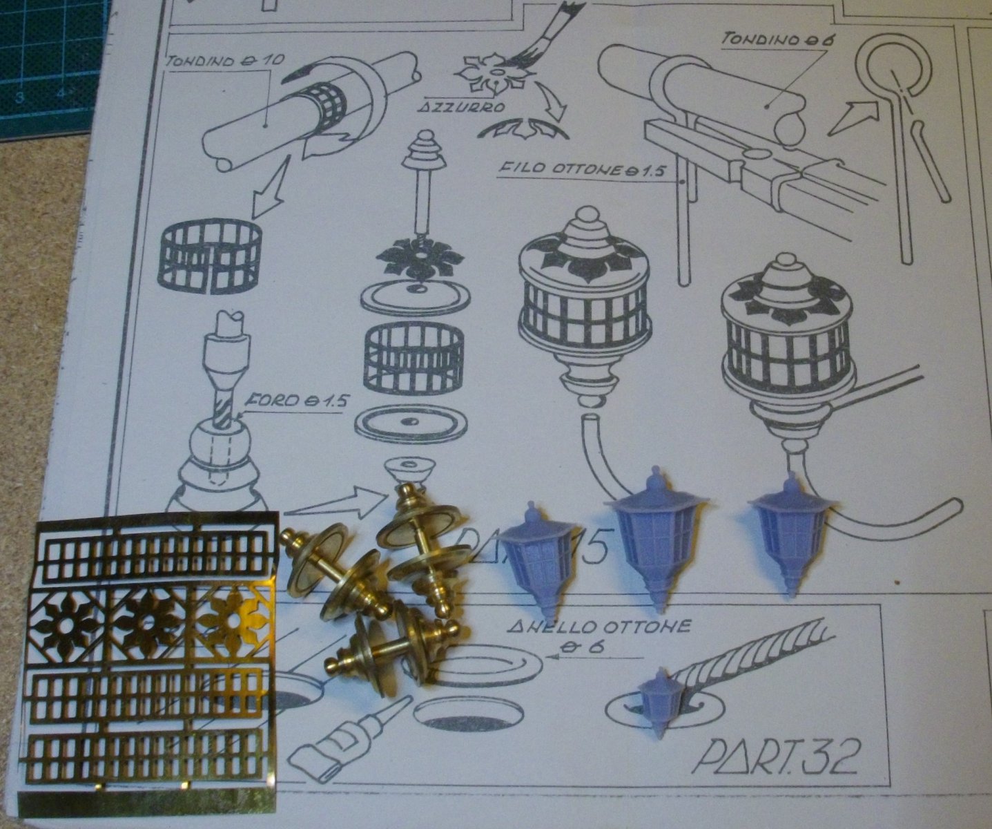

En dan komt eindelijk het mailtje waar ik meer dan 7 maanden op gewacht heb: de lantaarns zijn klaar.

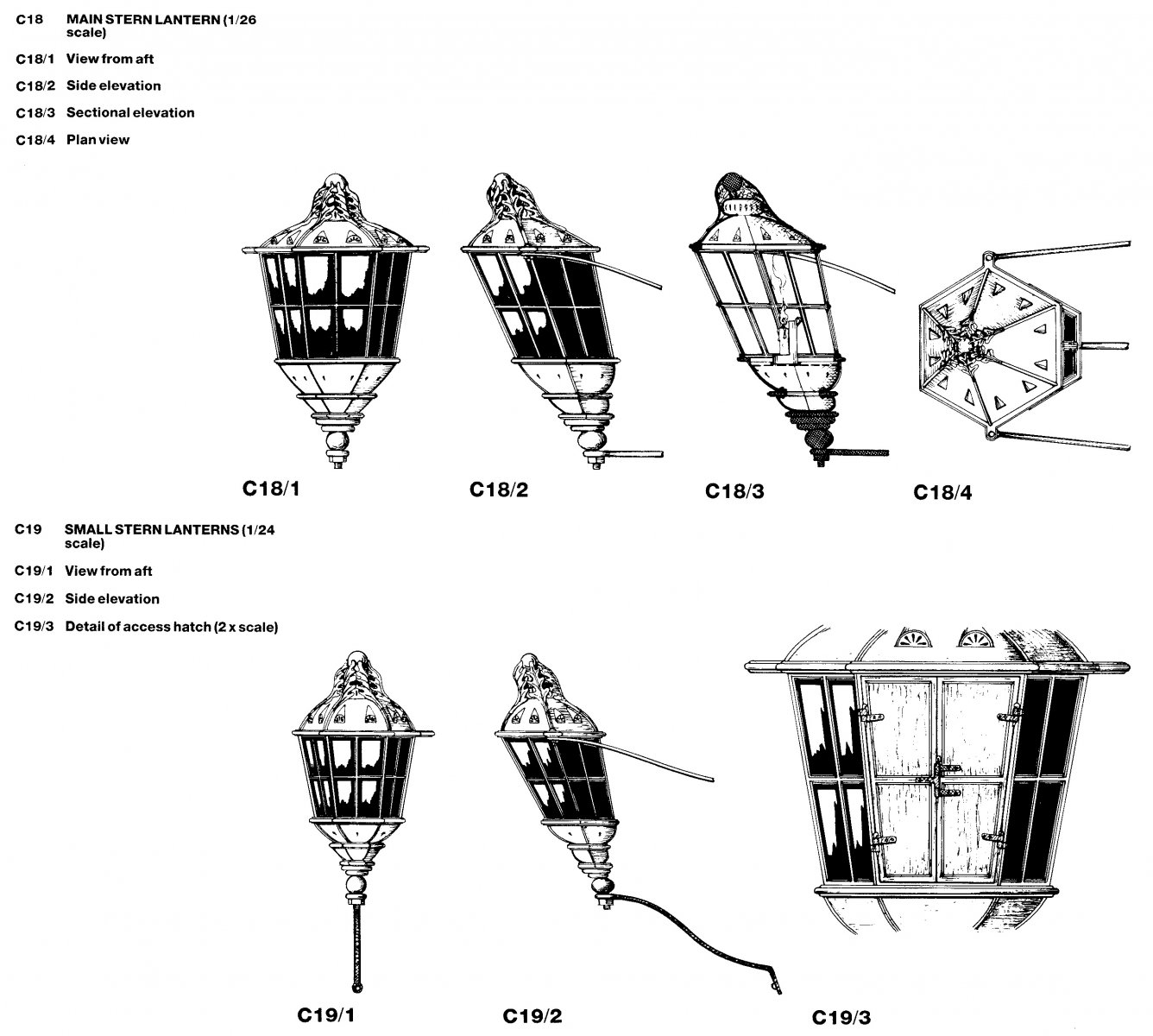

De lantaarns uit de kit zijn beduidend beter dan de lantaarns die meestal in kits bijgeleverd worden, maar wijken in vorm toch nogal af van de tekeningen in AotS.
Ter illustratie, de tekening op pagina 70 in Aots, de tekening bij de kit, met linksonder de kitonderdelen, en rechtsonder de 3D-geprinte lantaarns.

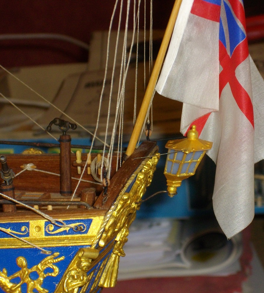

Ik heb er meteen een 4e laten bij printen. Dit is de "admirals lantern" die achteraan de grote mars bevestigd is bij elk Engels schip waar een admiraal aan boord is.
Wanneer de koning aan boord van zijn jacht was, moest er ook telkens een admiraal aanwezig zijn.

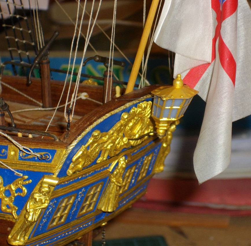

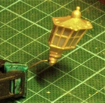

Dag 590: 20/07/2022 1u45

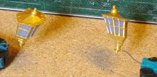

Steun onderaan de zijlantaarns gemaakt van 0,6 mm messingdraad en gezwart met patina zwart.
Het raamgedeelte van de lantaarn met glanzende vernis ingestreken en de rest geschilderd met goudverf.
De 2 bovenste steunen van de centrale lantaarn gemaakt van messing 0,3 mm en gezwart.
0,4 mm gaatjes geboord in het potdeksel van het hakkebord, en de centrale lantaarn geplaatst.
