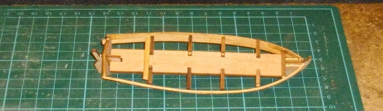

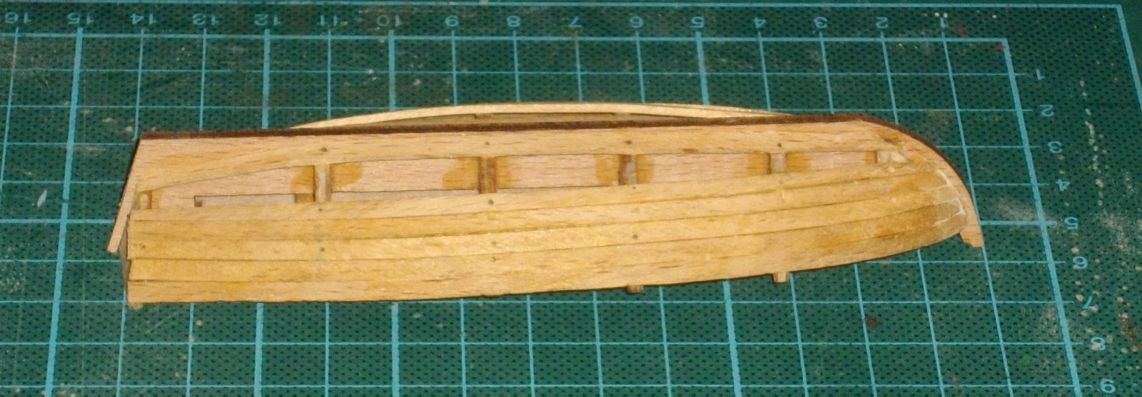

Verder met de sloep. Panart schrijft een dubbele beplanking met latjes van 0,5 x 3 mm voor. Voor de eerste huidlaag is dit wel heel dun, en laat weinig marge voor opschuren.
In het bouwverslag van

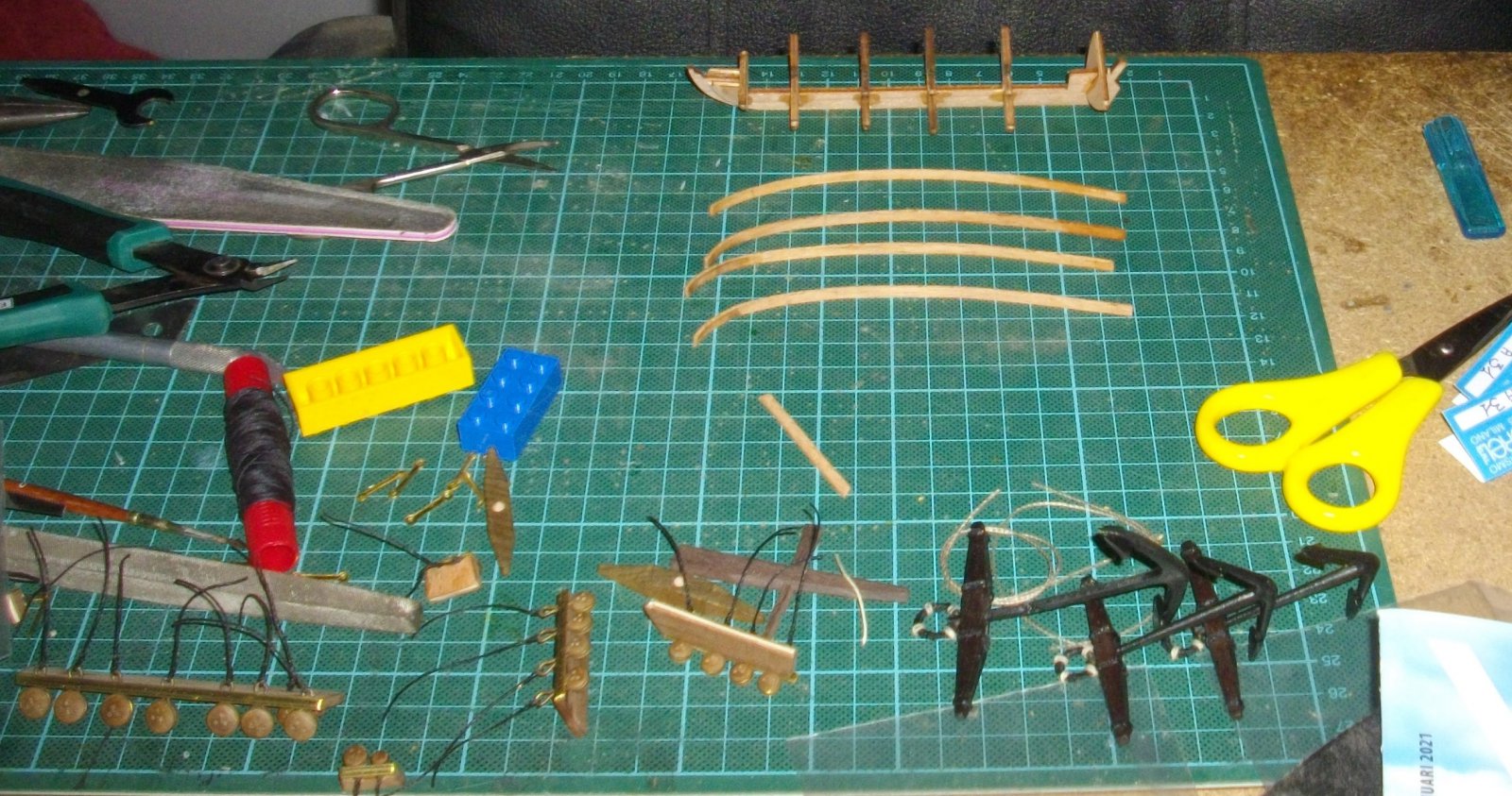

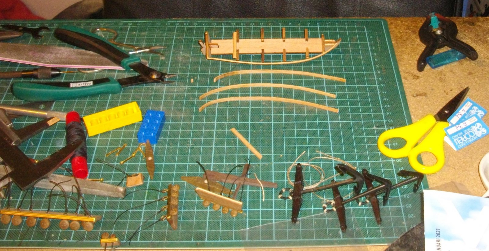

@pietsan zag ik dat hij de eerste huidlaag in beuk uitgevoerd had. Dat zat niet in mijn bouwdoos. Ik had echter jarengeleden de volledige voorraad restmateriaal van een modelbouwer gekregen, en daarin zat een bundeltje beuken latjes 1 x 3. Bij nameten blijken de latjes te variëren in dikte tussen 1,15 en 1,25 mm, en zoals nogal eens voorkomt bij beuk waren ze krom in alle richtingen.
Ik heb dus een aantal latjes van 1,15 dik geselecteerd.
Ik heb ze op enige overmaat ingekort en er een 4-tal een kwartiertje laten weken. Daarna heb ik ze met de oude soldeerbout voorgebogen.

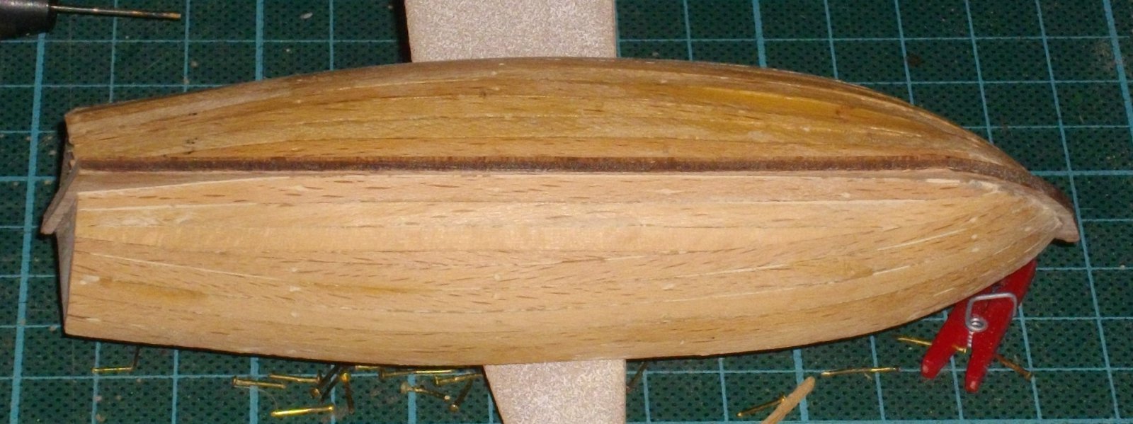

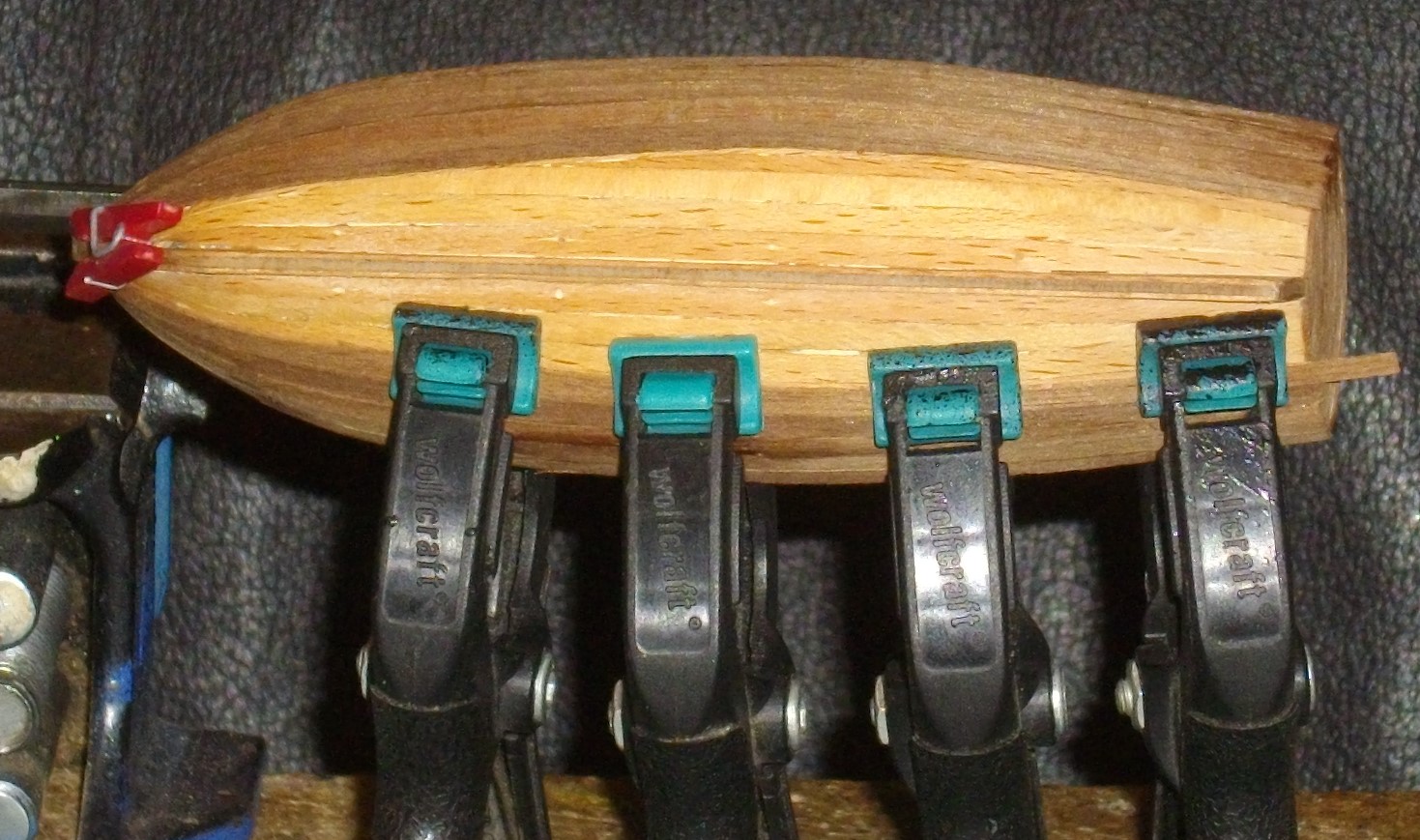

De eerste lat is aan boeg en hek gelijmd.
Hier zijn 4 latten aangebracht, 2 aan elke zijde, en onderling verlijmd tussen de spanten.
