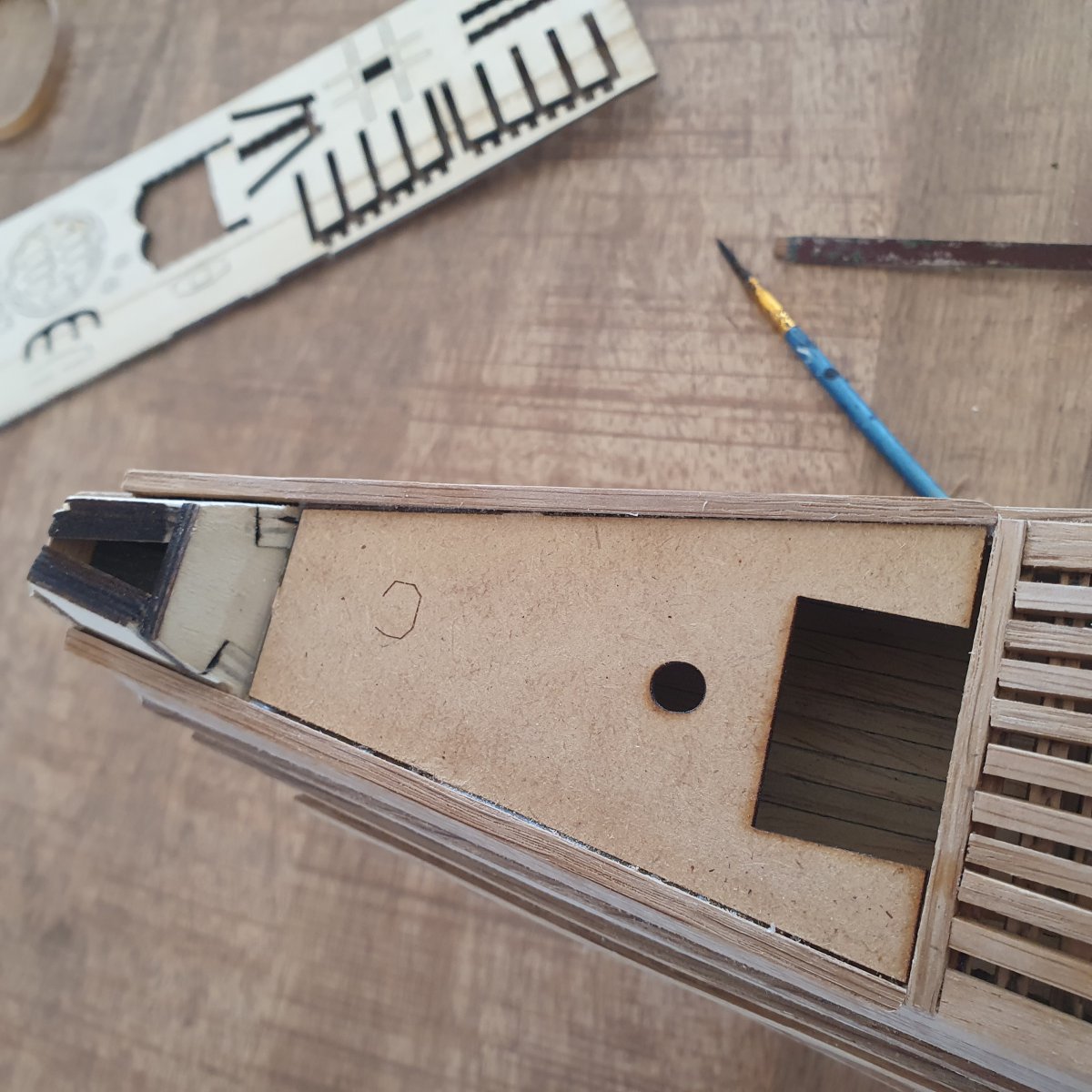

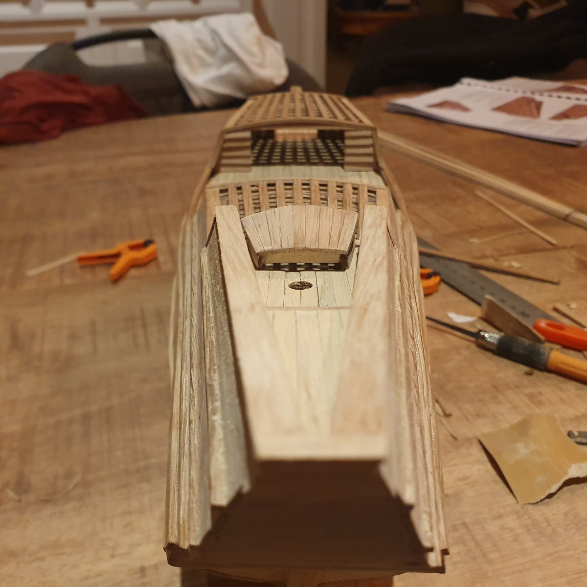

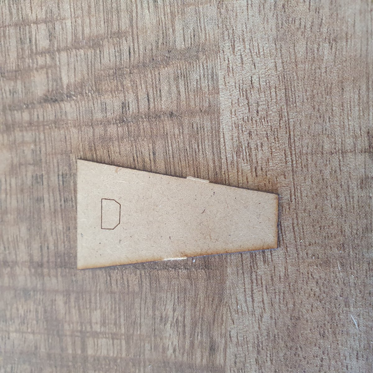

    Dek C is gisteren er nog ingelijmd. Hier zit ook de uitsparing van het stuurmanshuisje.
    Ik had niet eens gezien dat de dekken genummerd waren omdat dit voor zich zelf wijst qua grootte.
    Zo heb ik me voor dit dek afgevraagd wat er op dat gelaserde symbool moest komen?
    Het blijkt als je deze een kwartslag draait een D te zijn.......
    Wordt vervolgd.:bye:

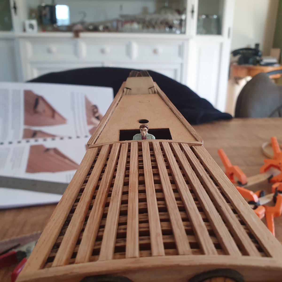

    Het ietsie fijnere werk is op dit moment ook wel weer leuk hoor. Als ik de laatste plank voor een romp er in sla ben ik altijd wel blij dat zoiets dicht is.
    Ik heb even de stuurman uitgenodigd voor de afmeting van het stuurhuis. Ook het verzicht is en wordt belangrijk voor deze man. Als hij recht vooruit kijkt staat daar ook nog eens de mast...

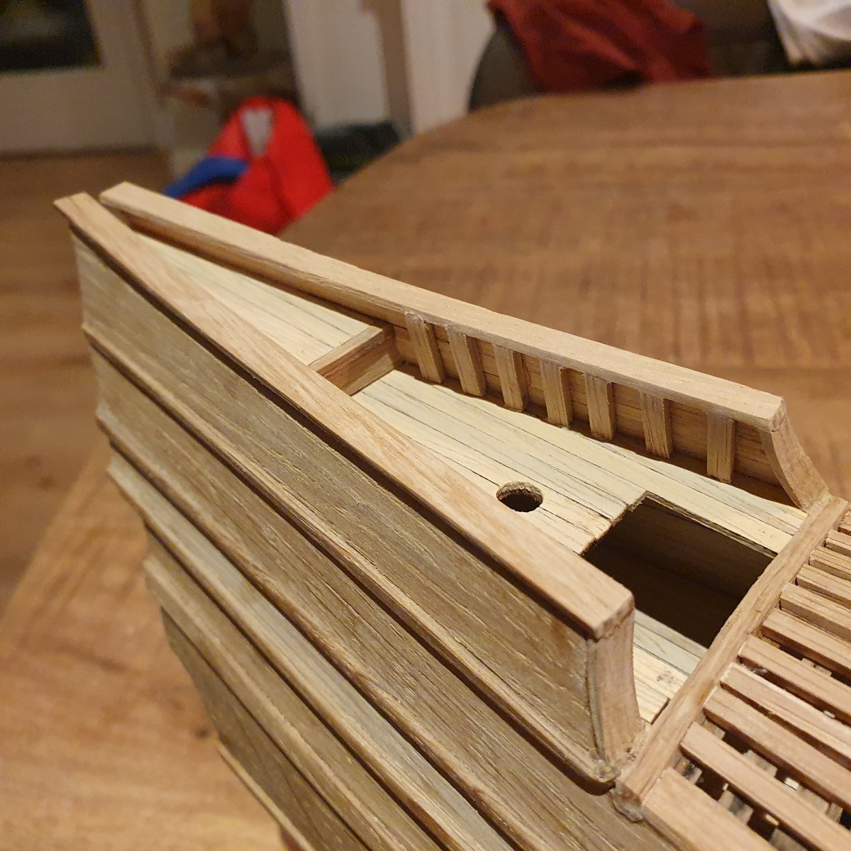

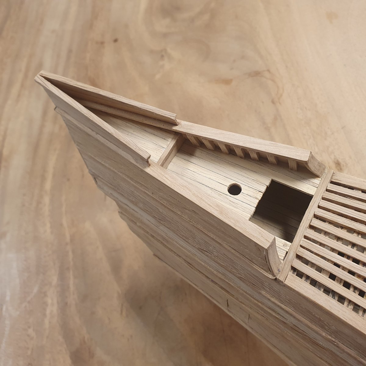

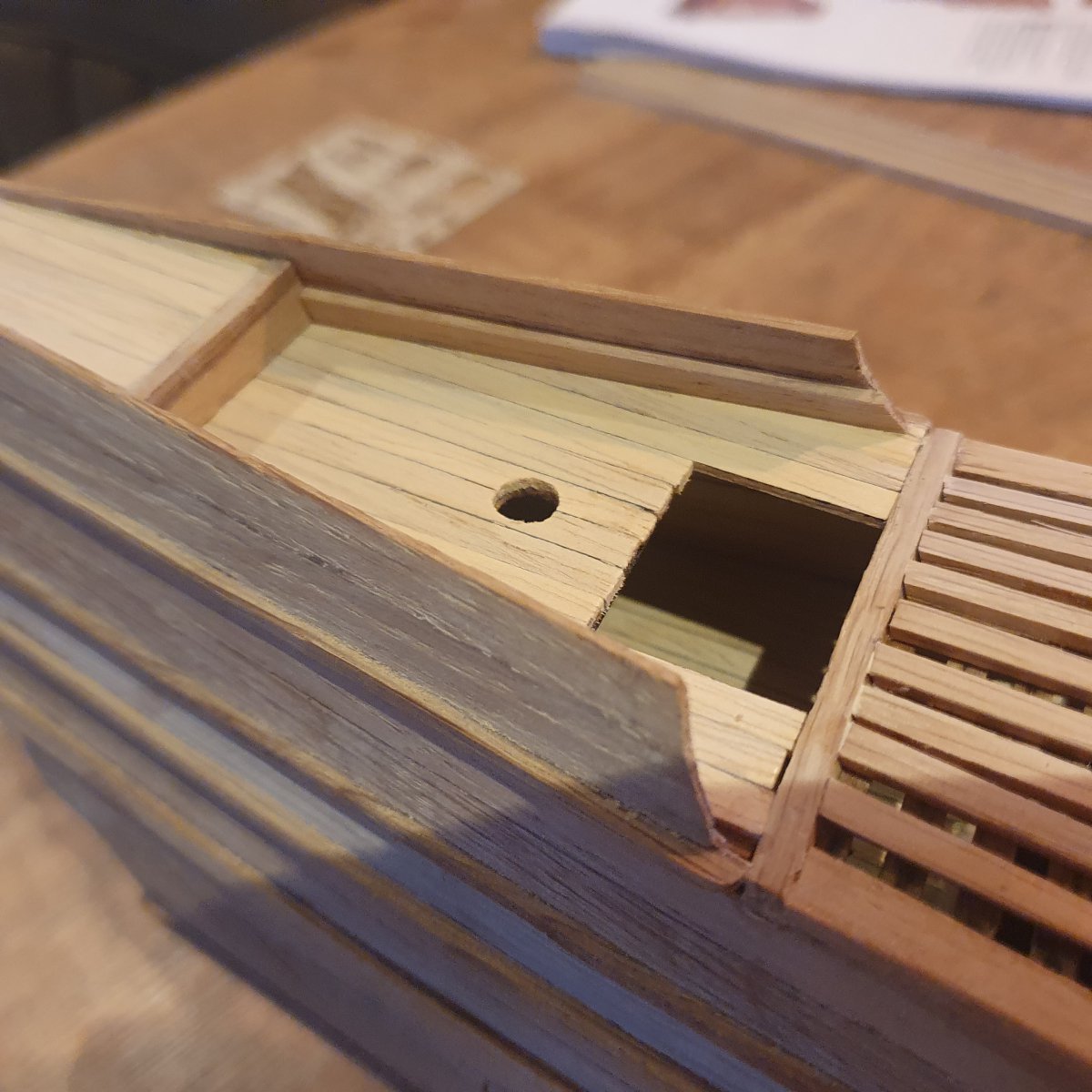

    Beide dekken C en D zijn nu ook beplankt.
    Het schip krijgt steeds meer hoogte bij de spiegel en haar vorm. 20250202_171750.jpg

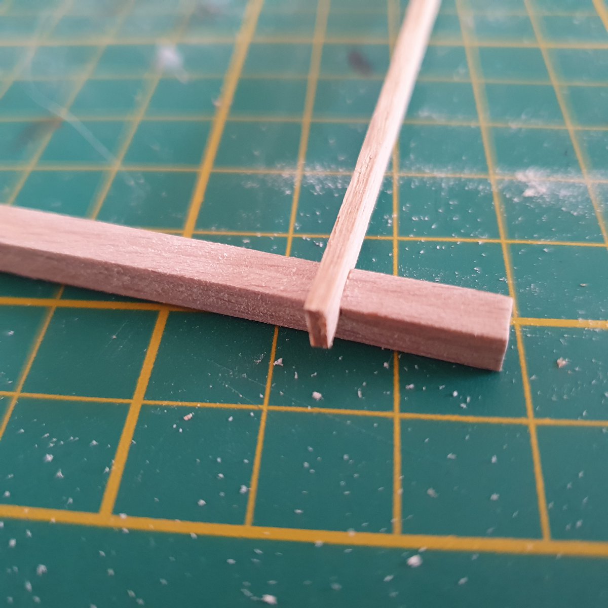

    Ook hier is aan de binnenkant 4mm latjes tegen gemaakt
    Daarna zijn er staandertjes geplaatst van 3x2mm. Hierop wordt er afgesloten met een 1.5x6mm lat.
    Das dat!

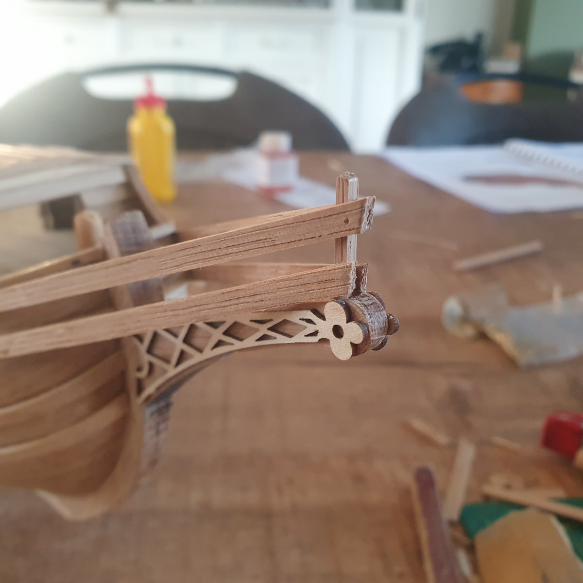

  13. Hans Groenenberg
    6.361

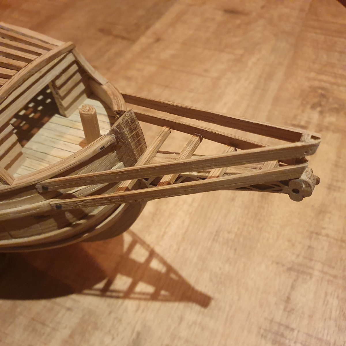

    De galjoenscheg is nu gelijmd. Voor de zekerheid voor afbreken heb ik er nog een houten pen ingezet. Ik heb het idee dat dit toch veiliger is als alleen het lijmen:)
    Na het plaatsen is de gelaserde versiering er op gelijmd. Een uiterst kwetsbaar versierinkje wat met enige zorg is los gesneden.
    Op het gajoen zijn de regelingen gelijmd. En op de scheg zijn 4 latjes geplaatst waar straks de vlonder op komt te rusten. Straks komen er tegen de regelingen 8 opstaande stukjes hout. Deze worden ook wel mannetjes genoemd.
    Volgens de beschrijving zou van onderkant tot bovenkant regeling dit 10mm moeten zijn. Dit is bij mij 12 mm geworden. E.a heeft te maken met het geplaatste berghout. Deze zit dus ietsie te laag. Het startpunt van de regelingen zijn de berghouten.

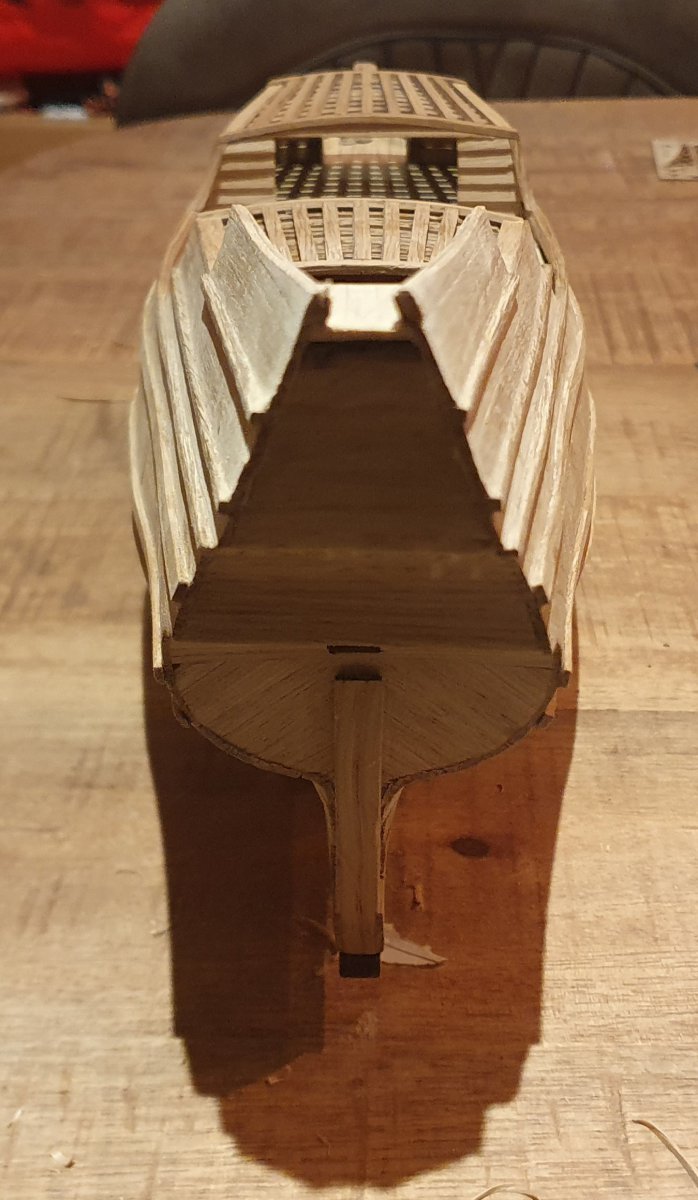

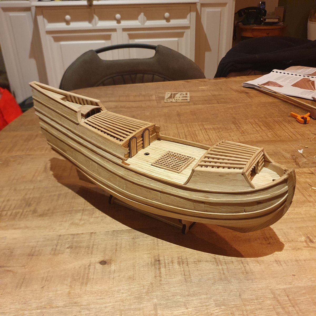

    Ook aan de kant van de spiegel is nu het hoogste punt bereikt:)

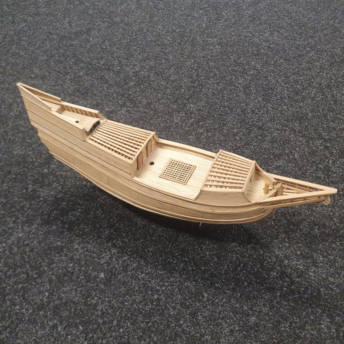

    En het totaalplaatje tot nu toe.
    Jef80, Pingu57, Jaques en 9 anderen vinden dit leuk.

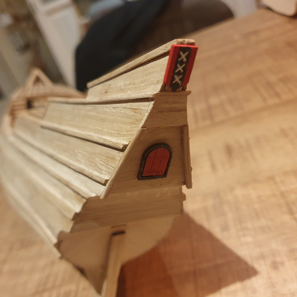

  15. Hans Groenenberg
    6.361
    En ook dit is geplaatst. :)

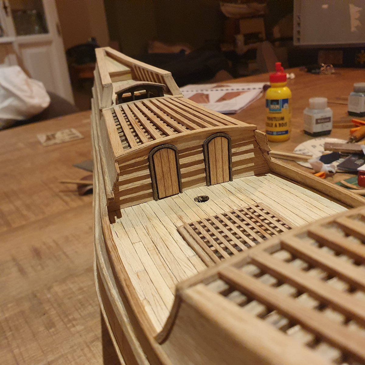

  19. Hans Groenenberg
    6.361
    Tussen het hek en wulf is nog een licht gebogen lat aangebracht. Kleine fout aangezien hier de berghouten over deze lat hadden moeten lopen.
    Ook zijn de luiken gemaakt met de scharnieren in de poorten.
