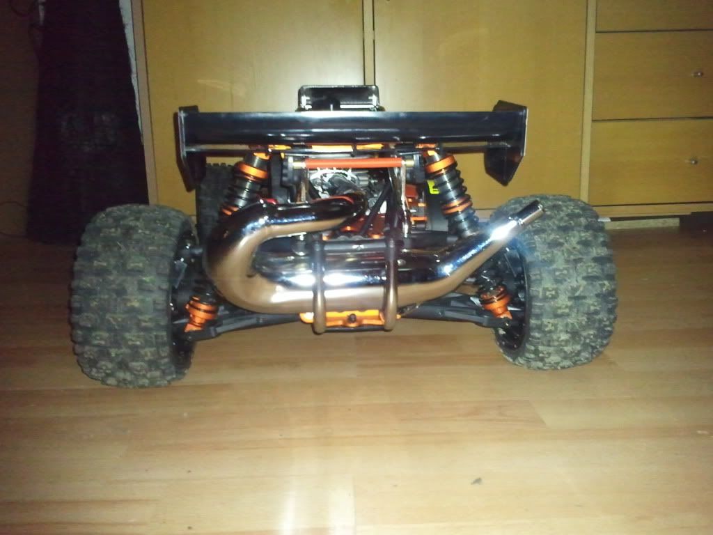

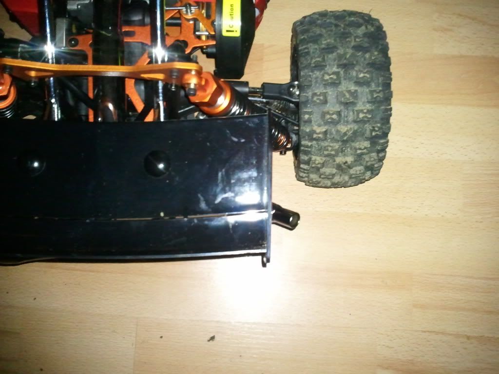

Ah wat leuk wat je zoon zegt pik! Klinkt idd wel het zelfde. Zou je nou ff een foto kunnen maken van de achter kant, en dan met de camera echt recht er achter? Ik wil namelijk ff zien of het mondstuk ook tegen de spoiler aan blaast, want wil deze pijp zelf ook hebben op den duur:)
ziet er mooi uit juan.
ik hoop alleen dat ik nog eens zo'n pijpie er onder kan sleutelen :D
maar dat zal niet mogelijk zijn.
we hopen je een keer te zien bij de off-raod meeting in zwolle ;)
Die pijp kan er inderdaad niet niet want het blok dat jullie hebben is half liggen, maar er zijn vast wel andere uitlaten die er wel op kunnen.

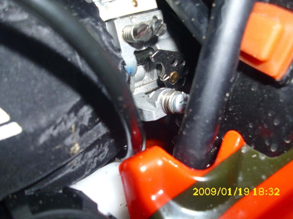

hey dennis klein vraagje ,
Viel jou wagen ook elke keer uit als je op de rem ging ?
Bij mij dus wel nou heb ik al aan de onderste schroef gedraait en is nu helemaal in , maar nog slaat hij af ? Als jij dat ook had hoe heb je dat opgelost ? en waren de foto's duidelijk genoeg ?
Heb nog niet aan de h en l schroef gezeten
Oei, dat is een goeie vraag. Ik kan mij niet herinneren dat hij bij mij toen afsloeg, en ik weet zo ook niet wat het precies kan zijn. Maar hoe valt ie stil dan....is het in 1 keer poef uit of loopt ie dan in toeren naar beneden en slaat ie af? De foto's waren duidelijk genoeg en er stond precies op wat ik moest weten:)
Zal kijken of ik er een vid van kan uppen , kan je het zelf zien.
Hij draait wel normaal stationair , en kan gewoon rijden het is alleen als ik ga remmen. het is net als of hij de carb helemaal dicht gooit.
Video komt er aan
Ik zie hem zo wel verschijnen. Wat je trouwens wel kan proberen is de stationair schroef ietsjes in te draaien zo dat de klep in de carb niet helemaal dicht slaat, maar ik wacht het filmpje eerst wel af...
Edit; ik lees ook dat je nog niet aan de schroeven hebt gezeten. Bij mij stond alles veeeeeeeel te rijk afgesteld waar door ik de auto niet of nauwelijks kon starten. Ik had bij mij de naalden ingedraaid en toen de L-1,25 en H-1,50 slag uitgedraaid en toen liep hij gewoon goed. Voor het inrijden had ik met name de lage toeren iets rijker gezet.
Huh? Kun je ff een foto posten van de stationair schroef? Als die helemaal terug gedraaid staat valt de klep helemaal dicht maar dat lijkt me haast niet het geval.
Dan zou het toch de afstelling van de naalden moeten zijn, anders zou ik het zo 1 2 3 niet echt weten. Maar als de stationair helemaal ingedraaid is staat de klep altijd wel open. Ik weet niet hoever jou naalden uit staan, maar ik heb dit is een keer met een schuifmaat gemeten, en ze stonden alle 2 niet meer dan 8mm uitgedraaid (van de carb tot bovenkant schroef). Het lijkt trouwens in dat filmpje net als of hij te arm loop en daarom afslaat. Als je echt twijfelt kun je ron of anders johannes een pb sturen.
