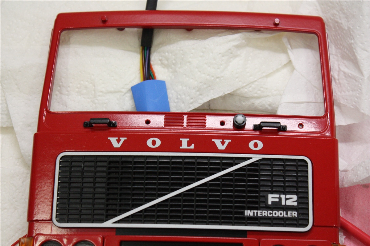

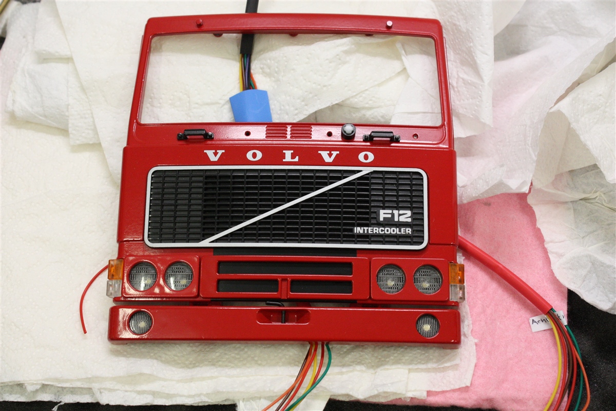

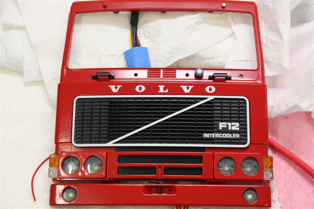

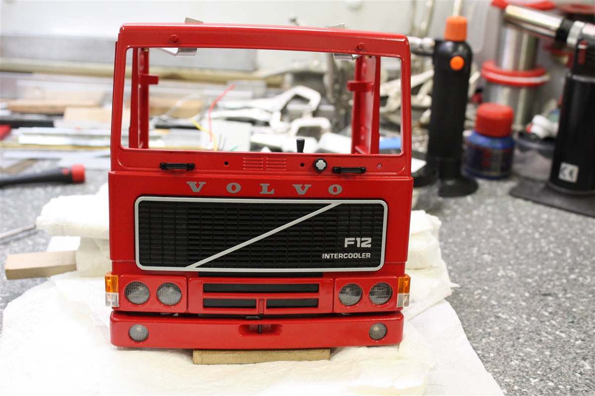

De losse dunne (0,2mm dik) mat aluminium Volvo letters op het voorfront geplakt.
Deze dunne aluminium Volvo letters in 2009 in Duitsland gekocht, zijn helaas niet meer leverbaar, de maker van deze letters is helaas in 2011 overleden.
Niet echt een fijn klusje, maar het is toch weer gelukt om de letters netjes op te plakken.

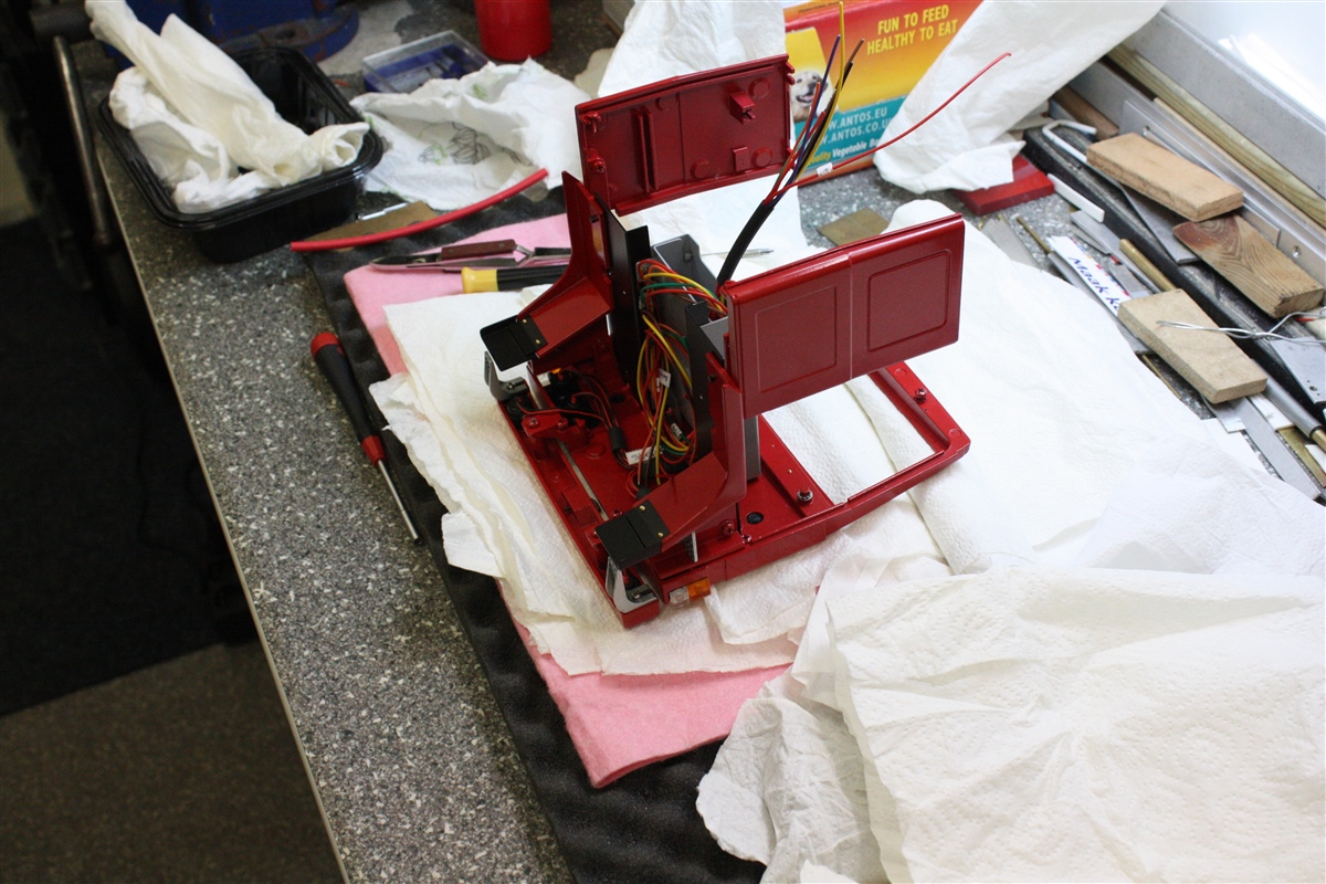

Begonnen met de Volvo F2 cabine in elkaar te zetten.

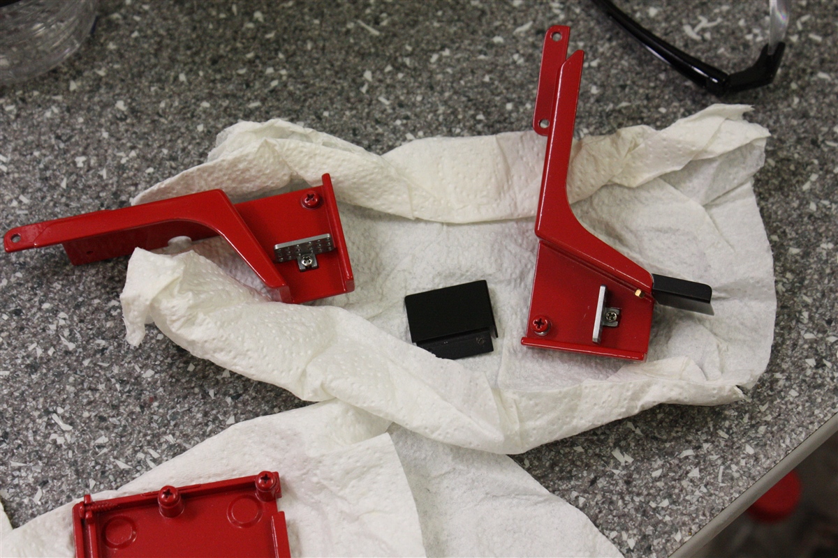

De aangepaste opstaptreden in de spatschermen gemonteerd.
De zelfgemaakte messing zwarte onder spatbordschermen gemonteerd aan de spatschermen.

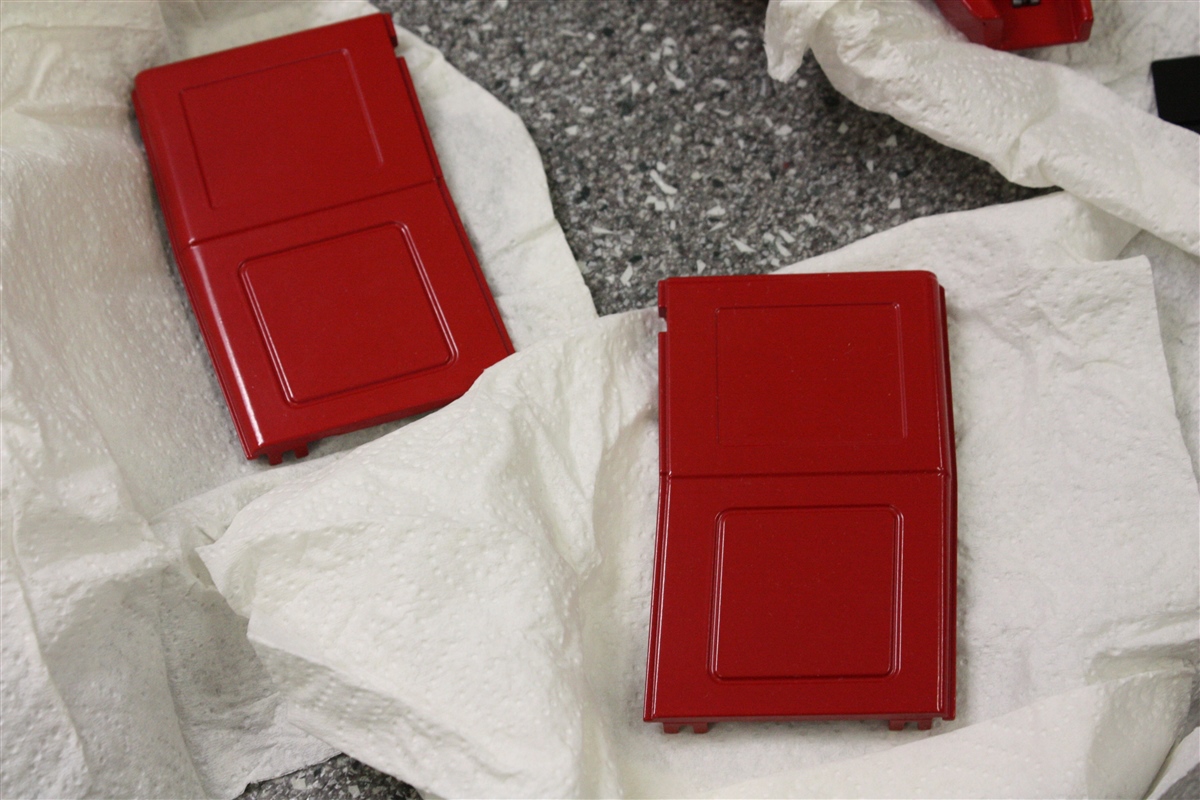

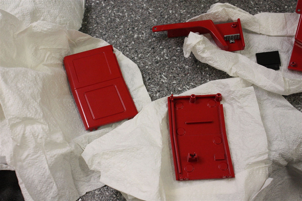

De achter zijpanelen van de Volvo F12 cabine.
De aangepaste treeplanken aan de bumper gemonteerd en de complete spatschermen aan het voorfront gemonteerd.

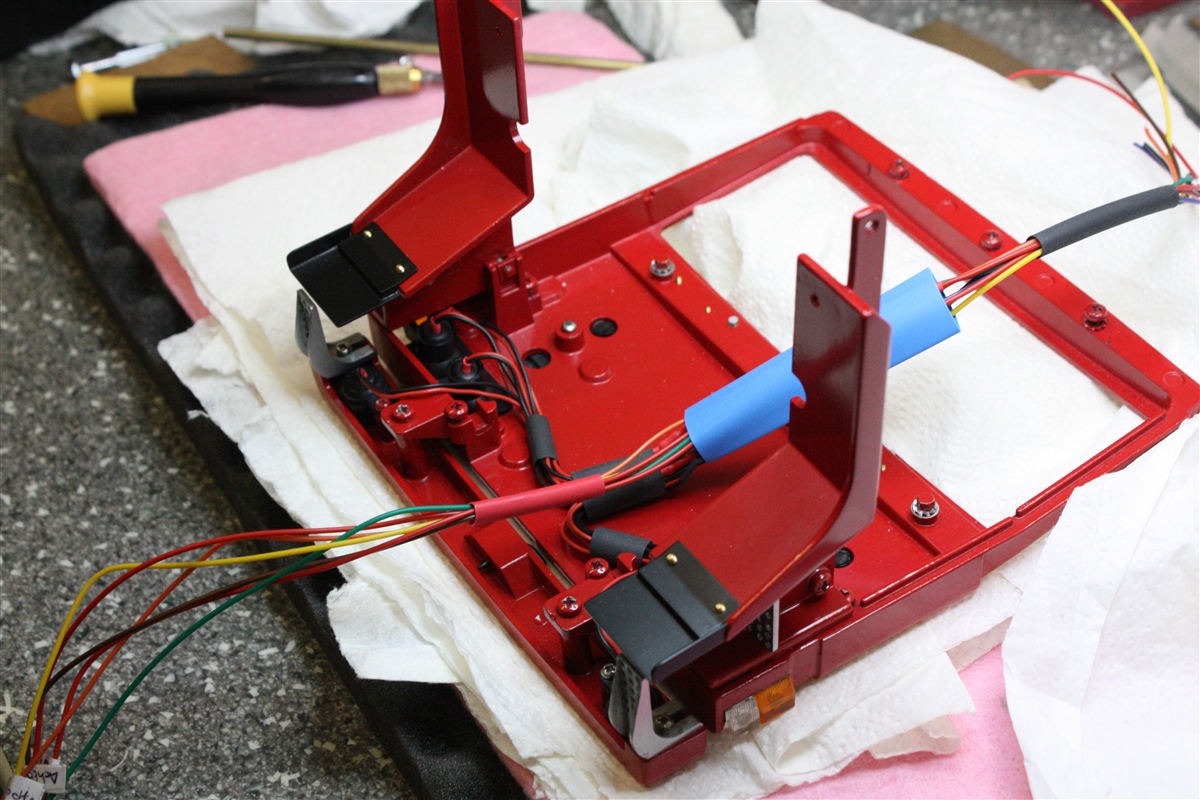

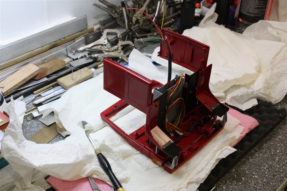

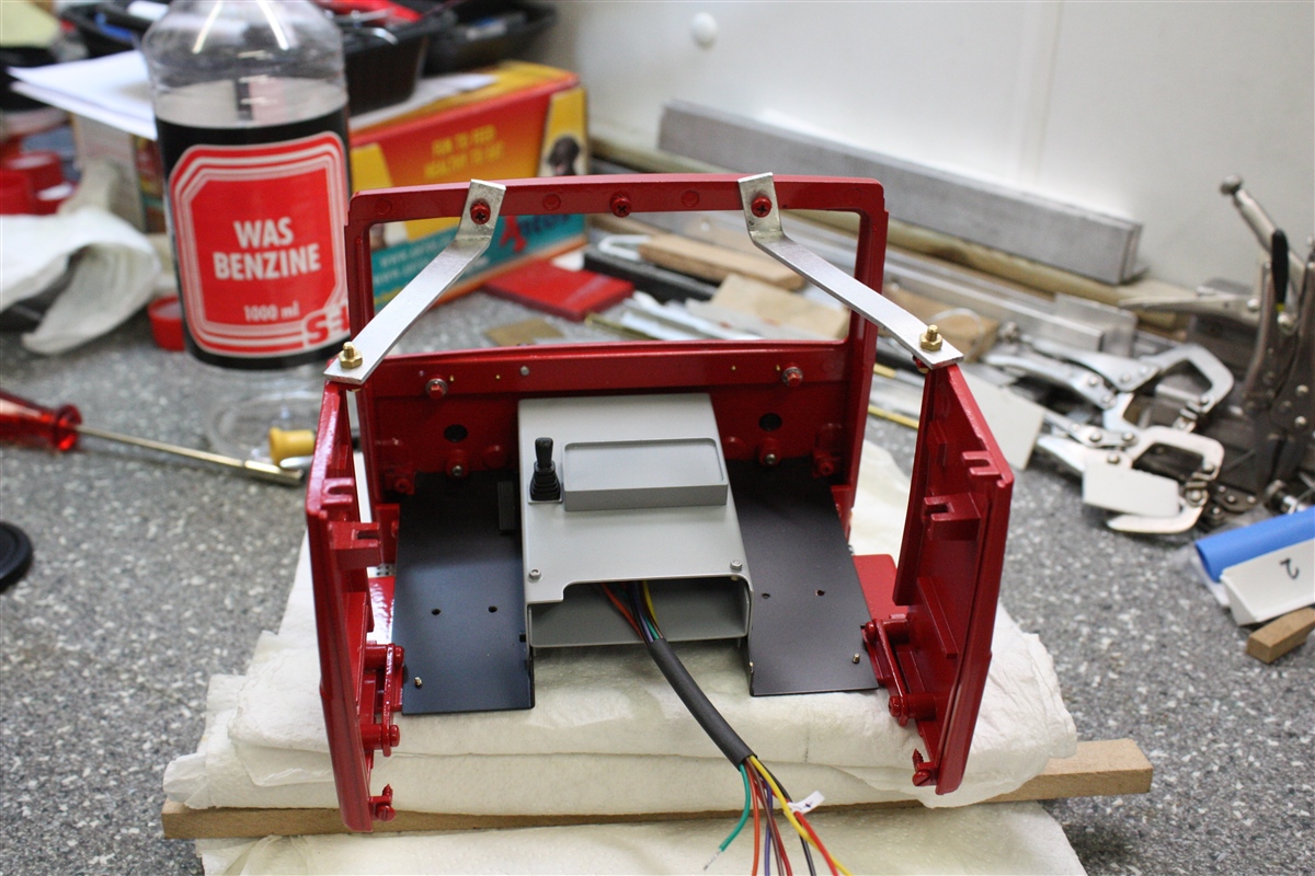

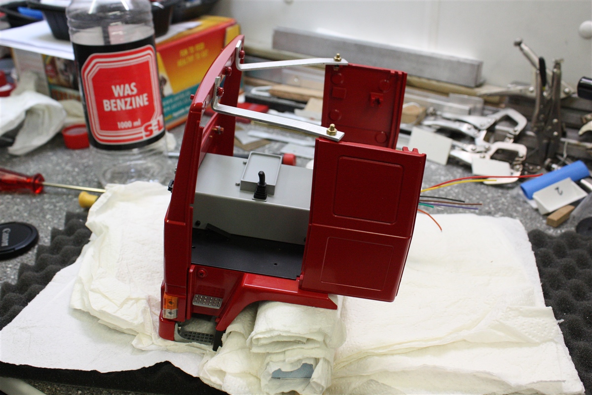

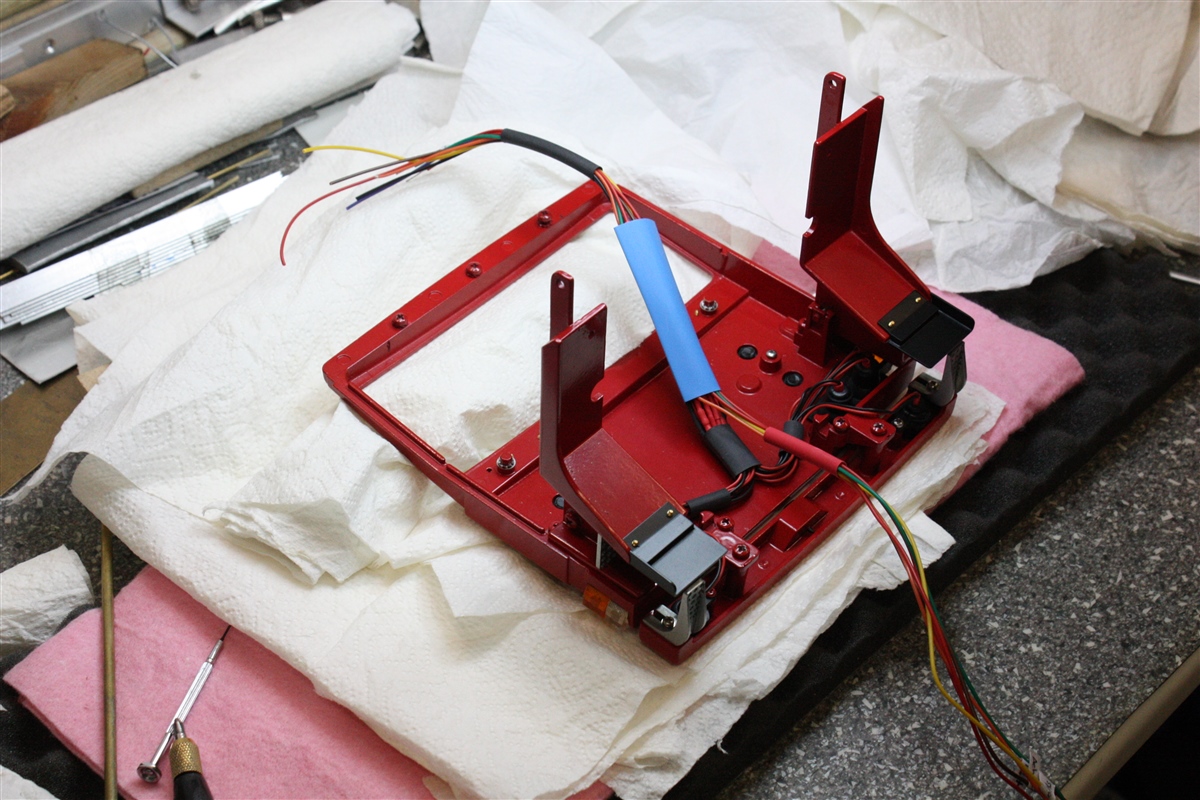

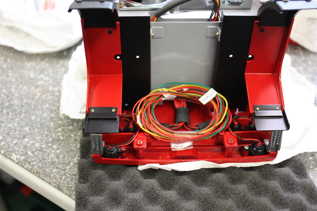

De vloer met de motortunnel met de kabelgoot gemonteerd aan het voorfront en aan de spatschermen.
De bedrading voor de verlichting in de kabelgoot ingevoerd.
De zijkanten van de cabine gemonteerd en de bedrading voor de achterverlichting onder motortunnel samengevoegd en opgerold, deze bedrading moet straks aan de zijkant van het chassis gelegd/gemonteerd worden naar de achterverlichting toe.

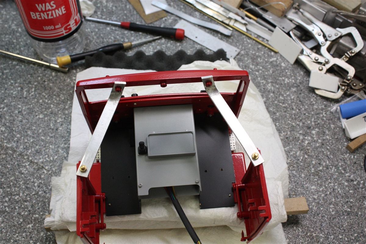

Tijdelijk 2 aluminium verstevigingssteunen gemaakt en gemonteerd aan de zijkanten van de cabine en het voorfront, zodat het één geheel wordt en de boel niet afbreekt bij de montage van de binnen cabine en de elektronica.

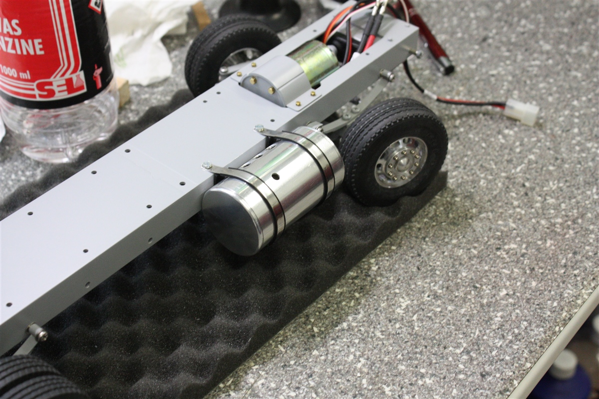

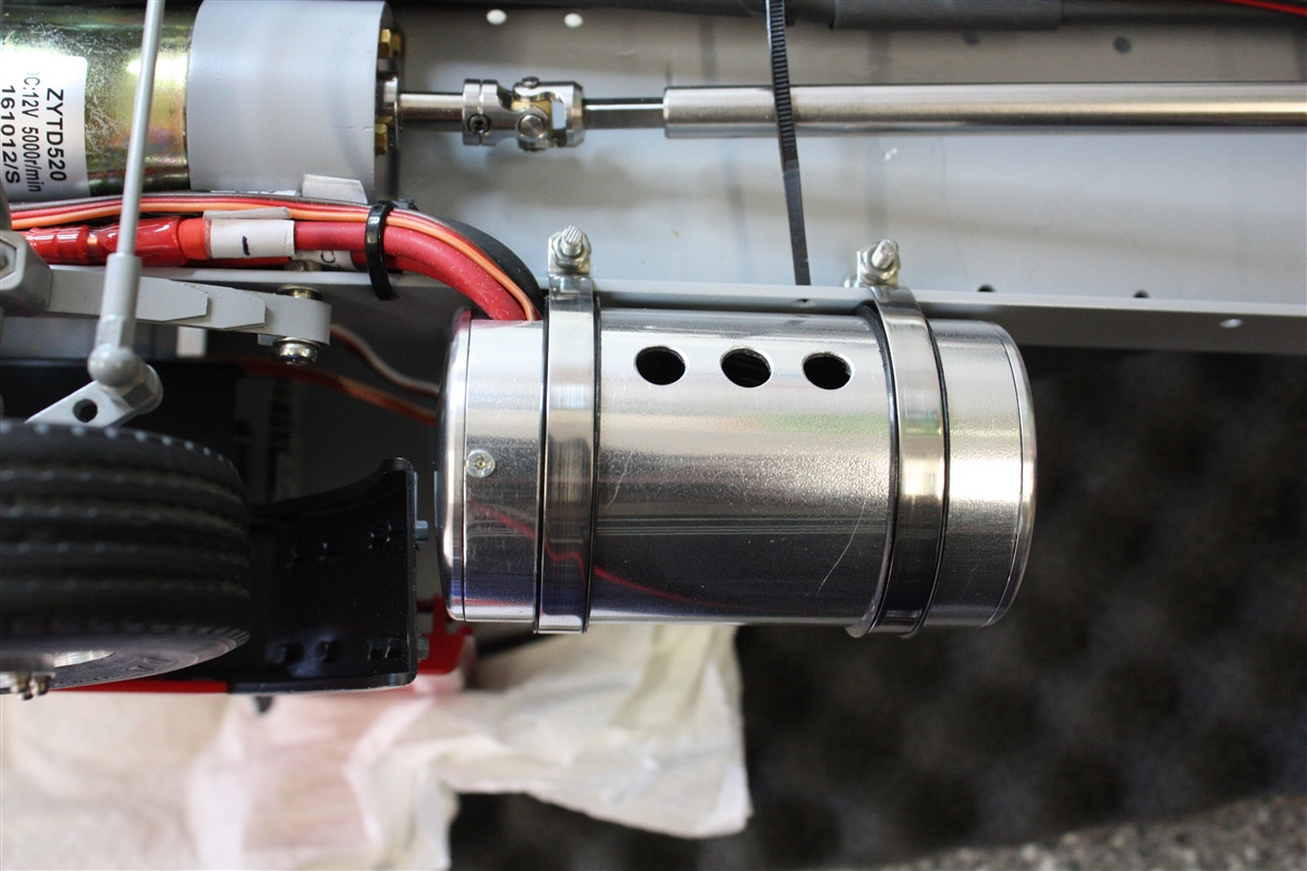

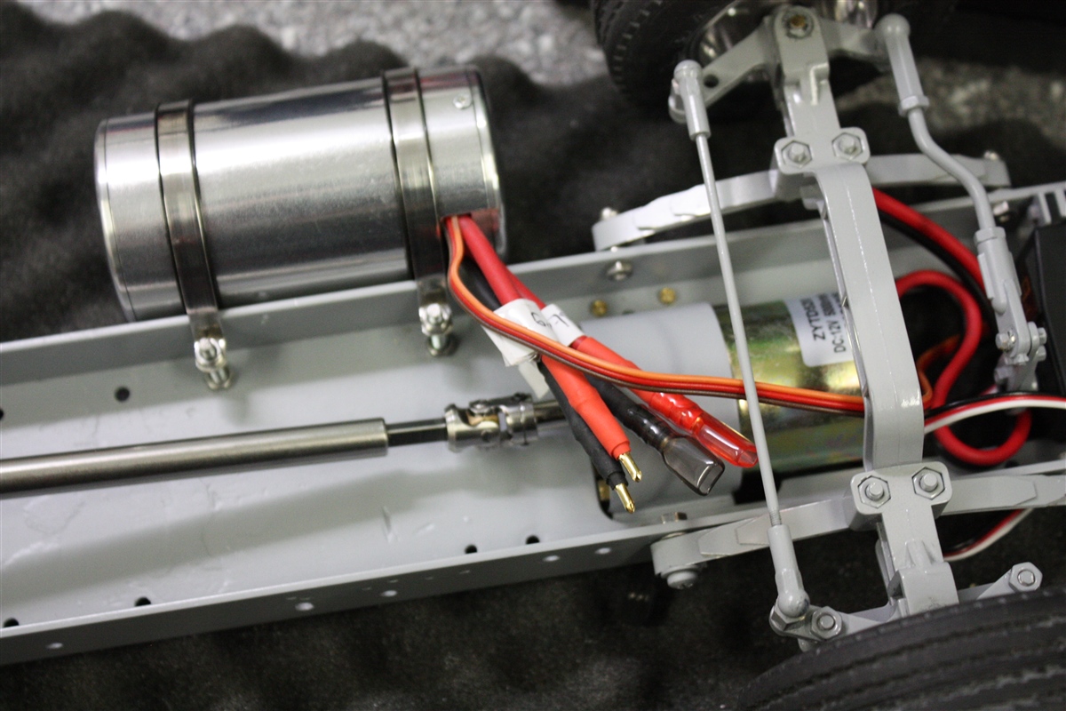

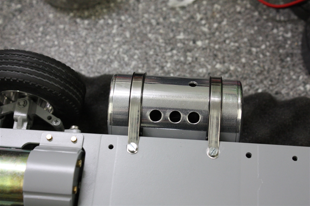

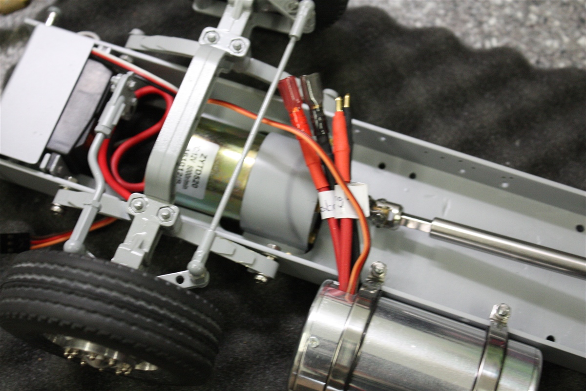

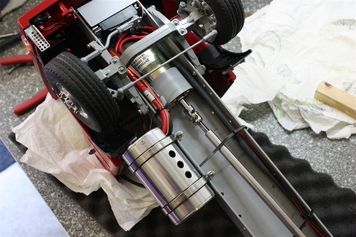

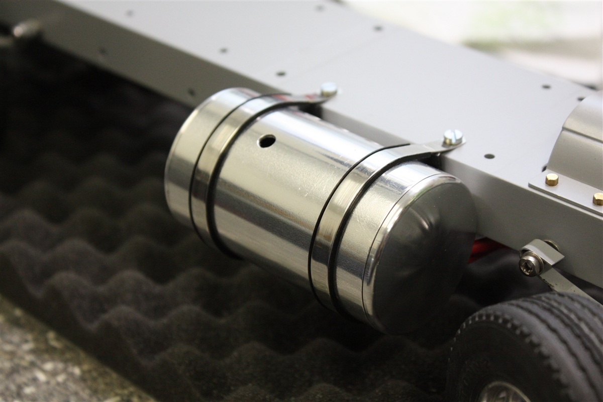

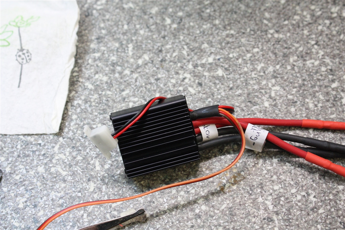

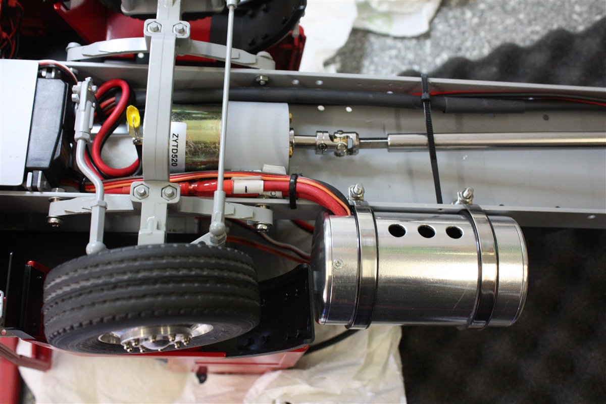

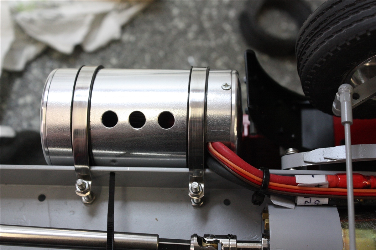

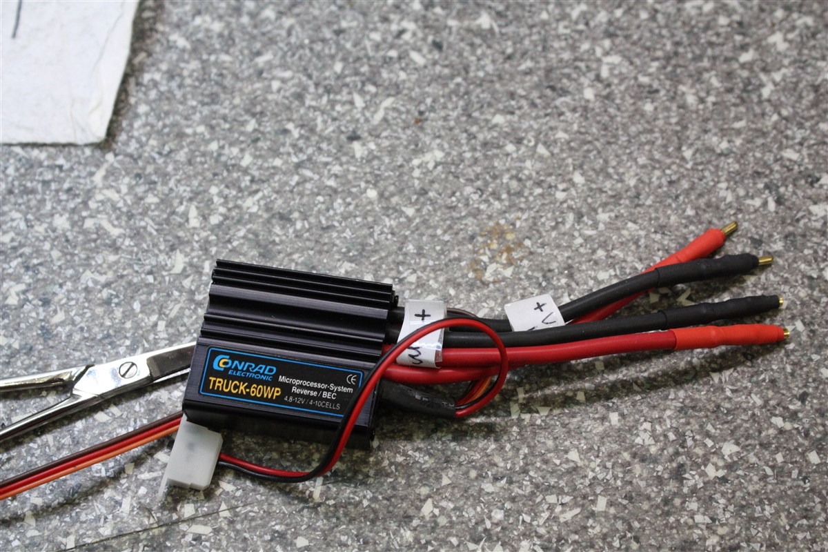

De Conrad Truck 60 WP met een 2 A BEC snelheidsregelaar in de ronde brandstoftank gebouwd.
Helaas is deze snelheidsregelaar niet meer leverbaar, dit is een snelheidsregelaar van goede kwaliteit en was niet duur.
Deze Conrad Truck WP 60 had ik ook graag in de Volvo F16 willen inbouwen, jammer, maar helaas.
Ik had er toen tenminste tien tegelijk moeten kopen, inplaats van drie, maar ja, dat is achteraf.

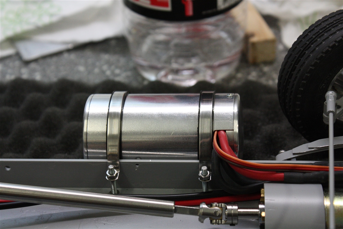

Insteekstekkers aan de bedrading gesoldeerd en krimpkousjes er omheen gekrompen, bij montage van de bedrading aan de elektromotor en naar de voeding van de accu, komen daar nog losse flexibele moffen overheen geschoven, zodat ze geen kortsluiting kunnen maken.
De brandstoftank aan het cassis gemonteerd met de daarbij behorende tankbeugels.

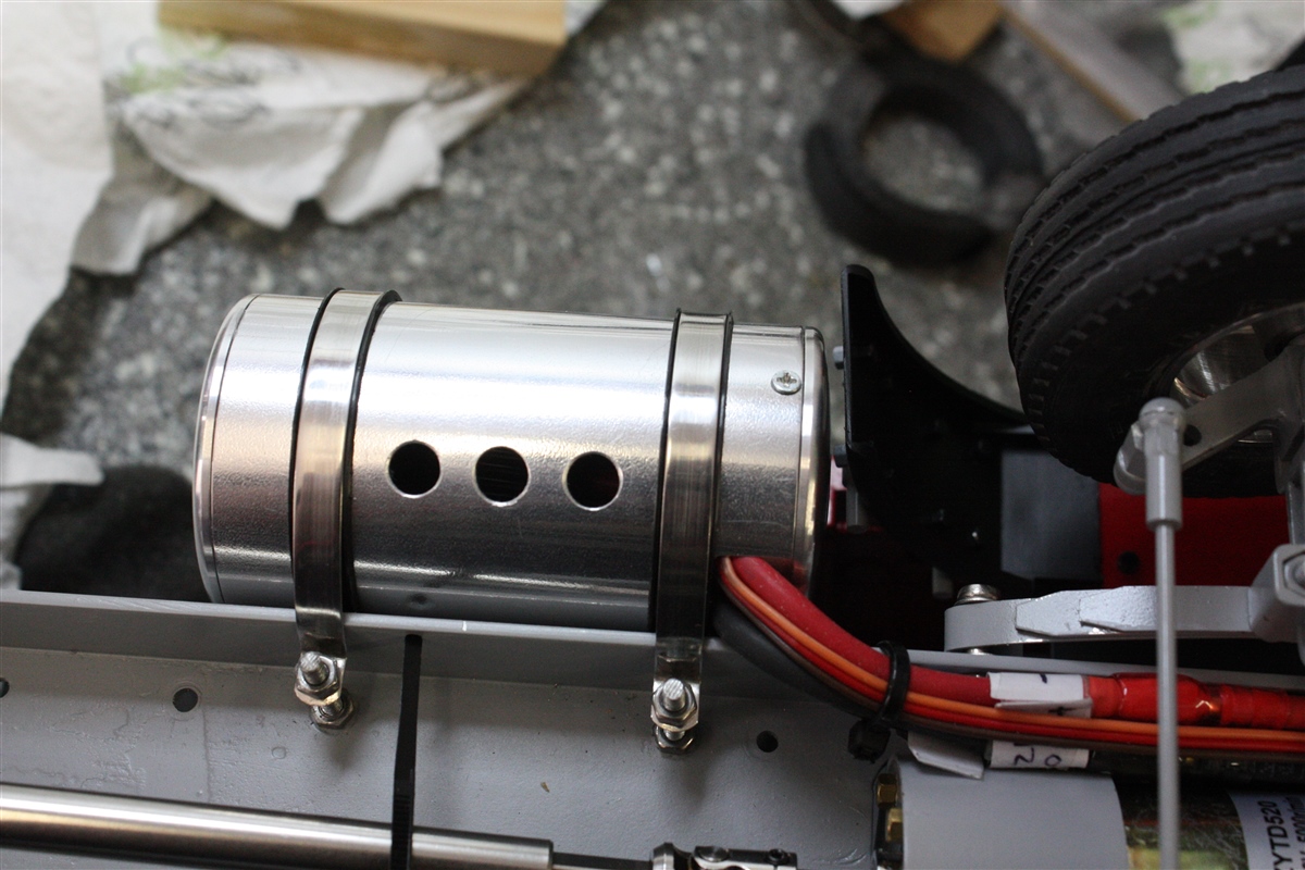

3 grote koelgaten in de brandstoftank geboord en een gat voor de tankdop in de brandstoftank geboord.
Van de 3 grote koelgaten zie je straks niets van terug, als de bak op het chassis gemonteerd wordt, dan zijn de 3 koelgaten niet meer zichtbaar.
Voor de montage van de brandstoftank aan het chassis de snelheidsregelaar al in de brandstoftank ingebouwd.
Zie de losse flexibele rode en zwarte moffen die over d bekabeling wordt geschoven.
De bedrading langs de zijkant van de vertragingsbak en het chassis gemonteerd
De bedrading wordt nog vastgezet aan het chassis met een zwarte ty rap. (kabelbinder)
Tot zover deze update.

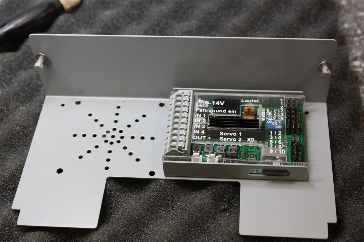

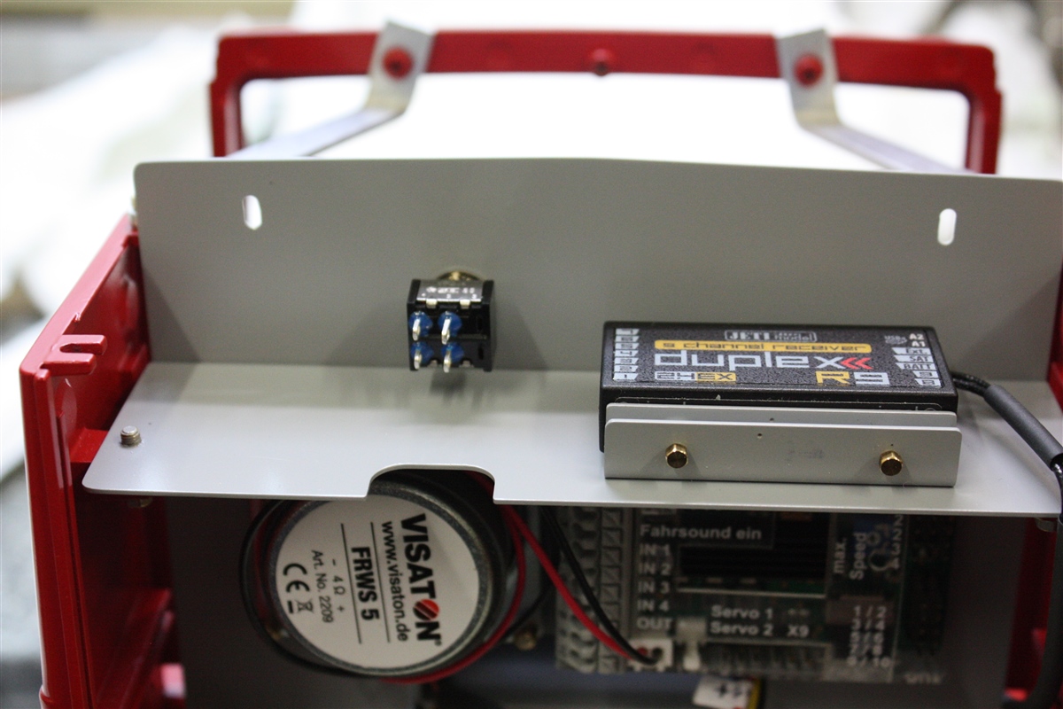

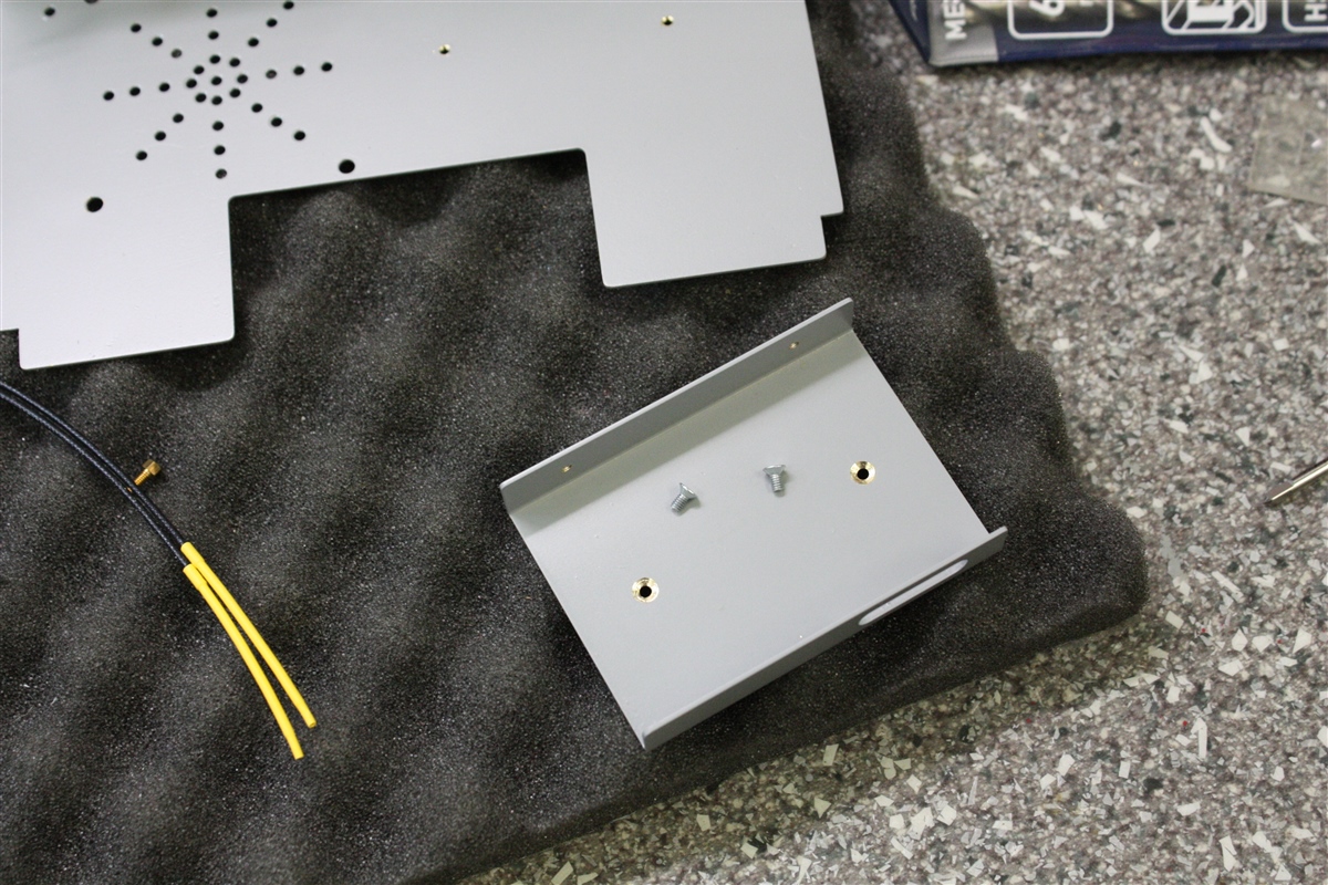

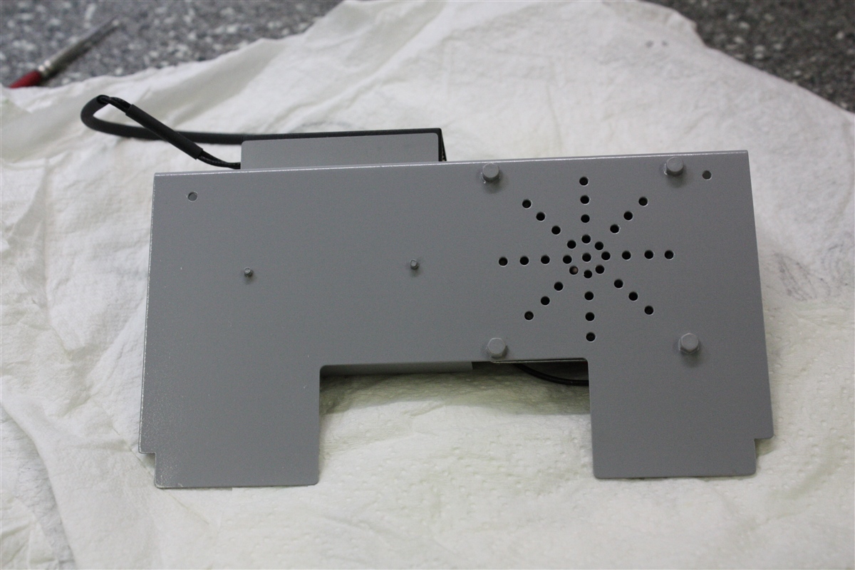

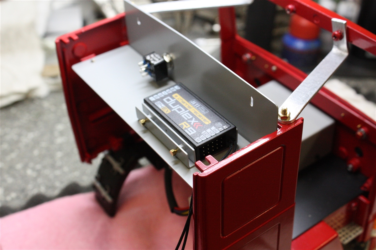

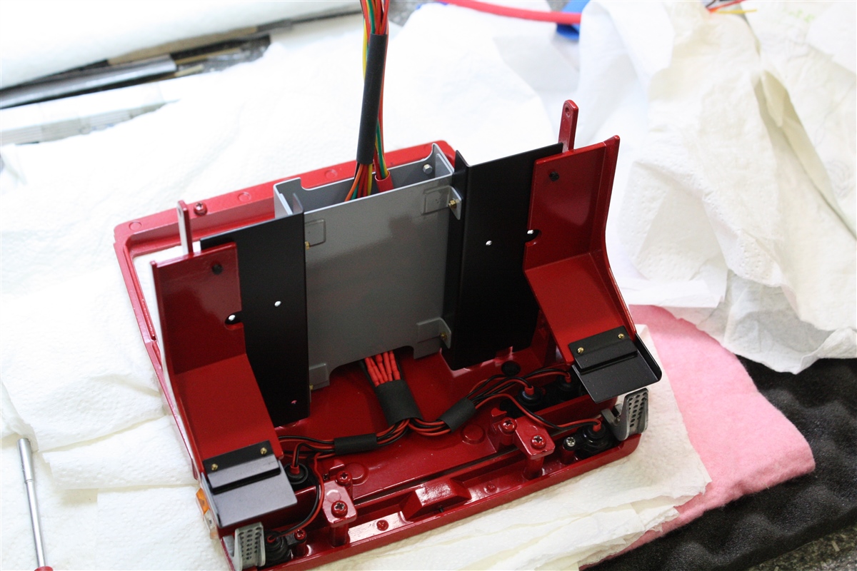

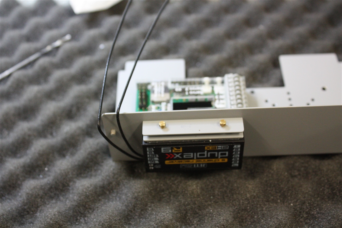

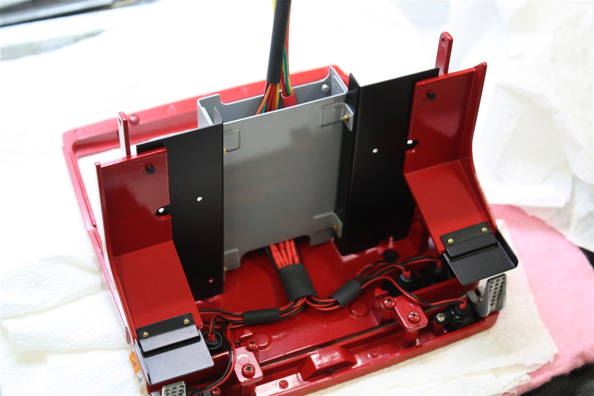

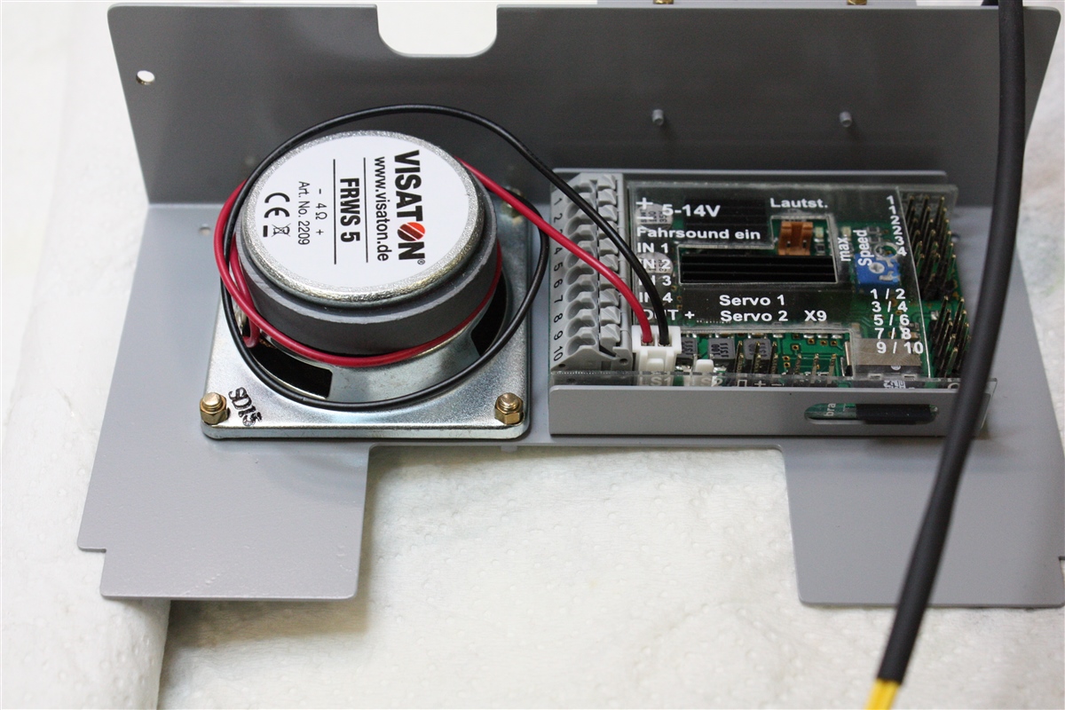

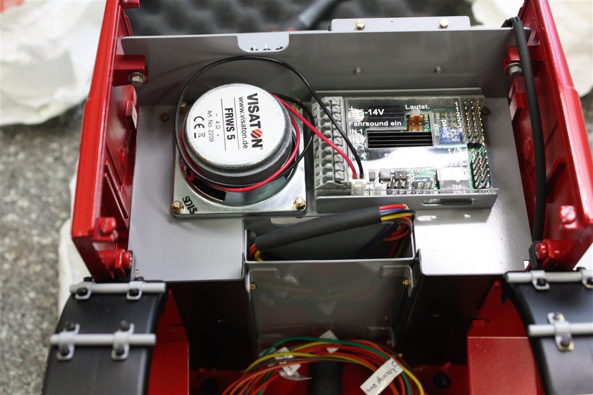

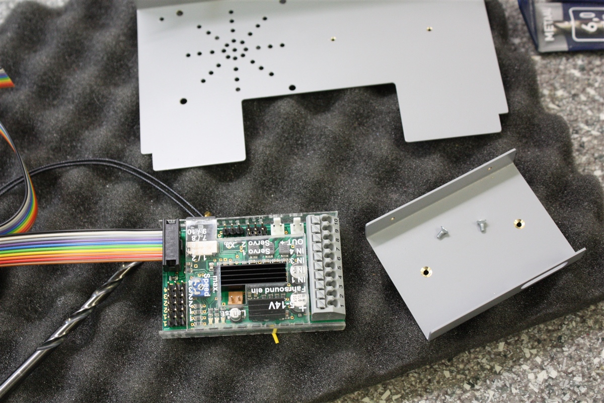

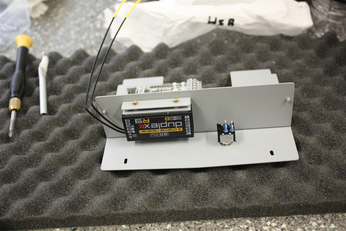

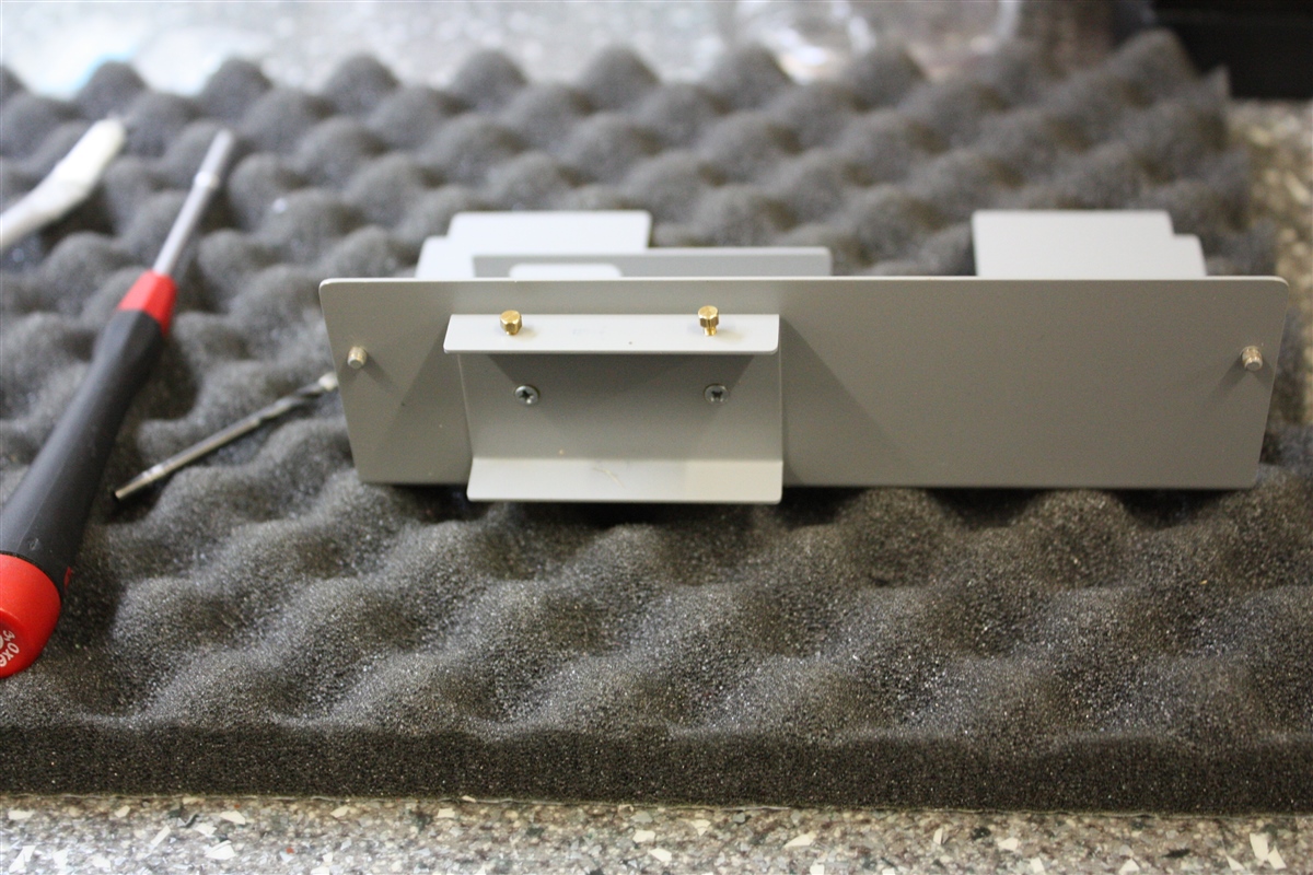

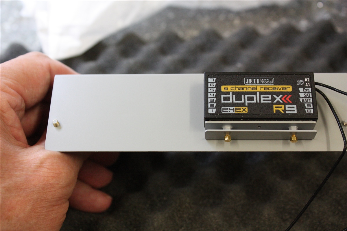

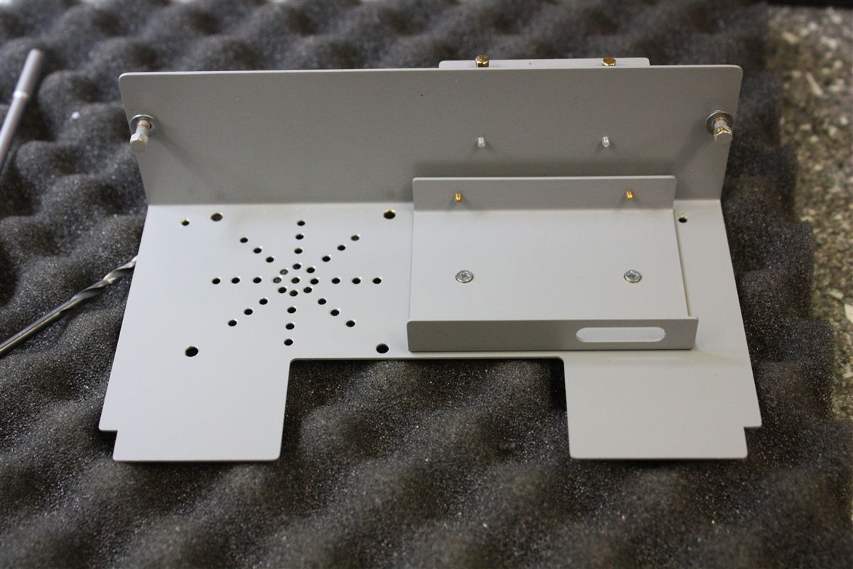

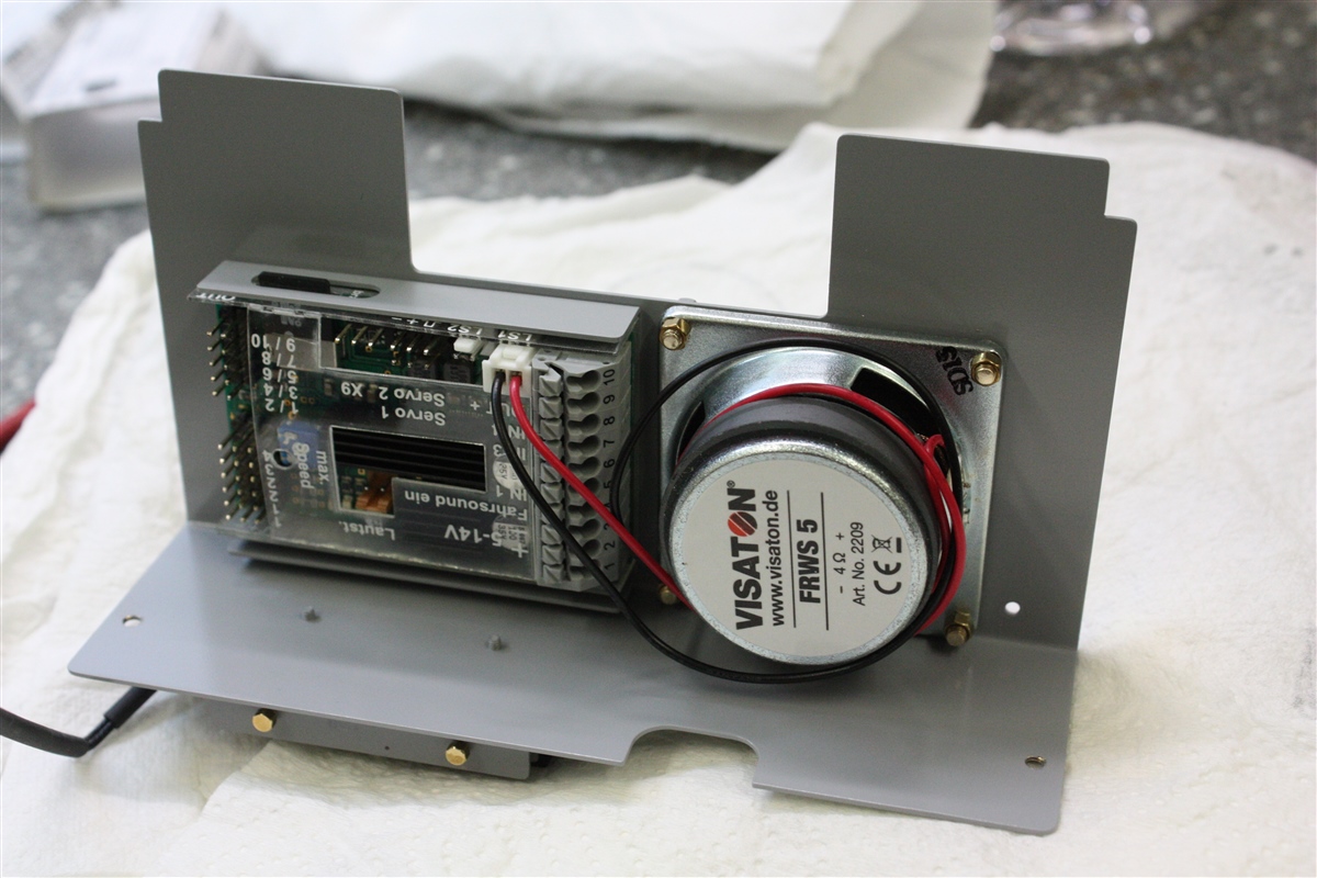

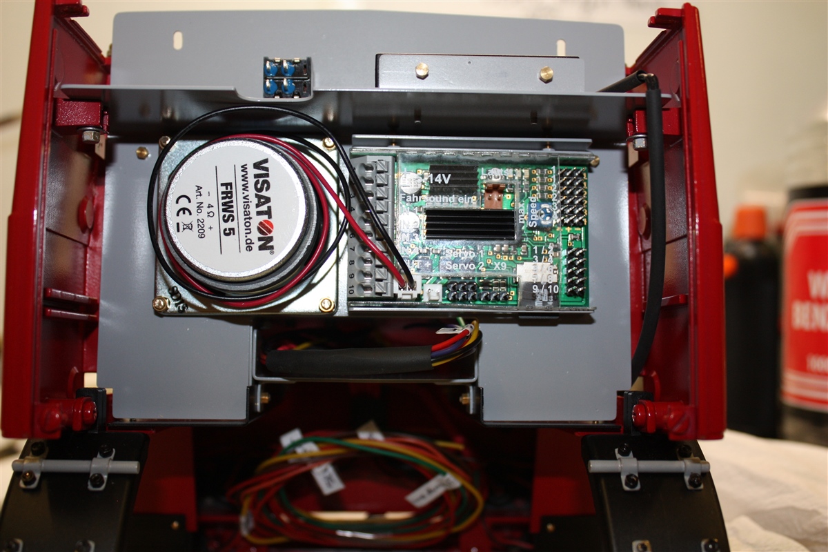

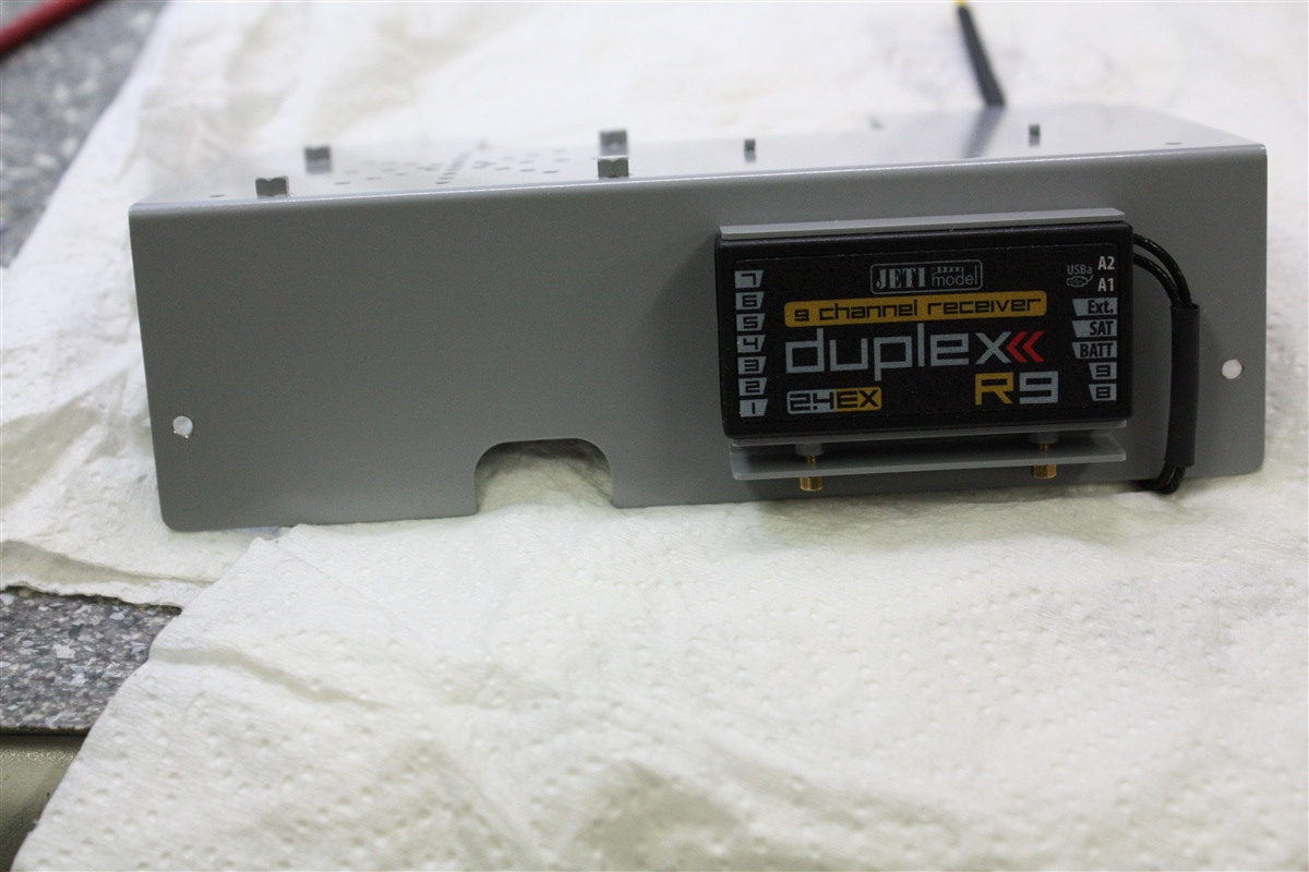

Begonnen met het monteren van de Beier USM RC 2 module, de luidspreker en de Jeti ontvanger te monteren op de achterkant van de binnencabine.
De twee behuizingen voor de Beier USM RC 2 module en de Jeti ontvanger gemonteerd op de achterkant van de binnencabine.
Update : 082
Hallo allemaal,

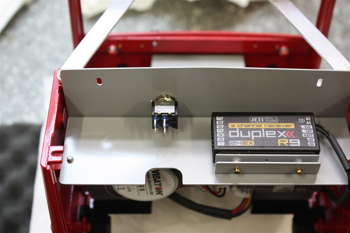

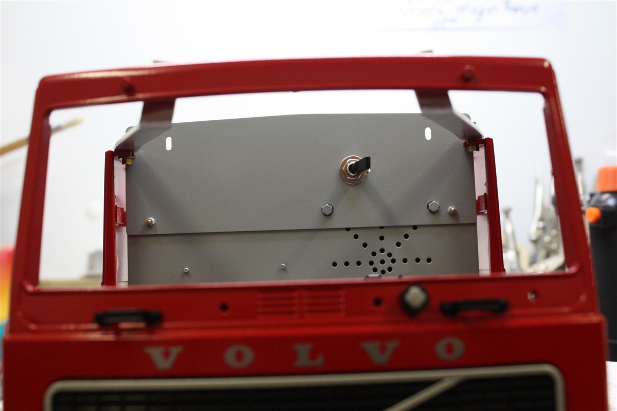

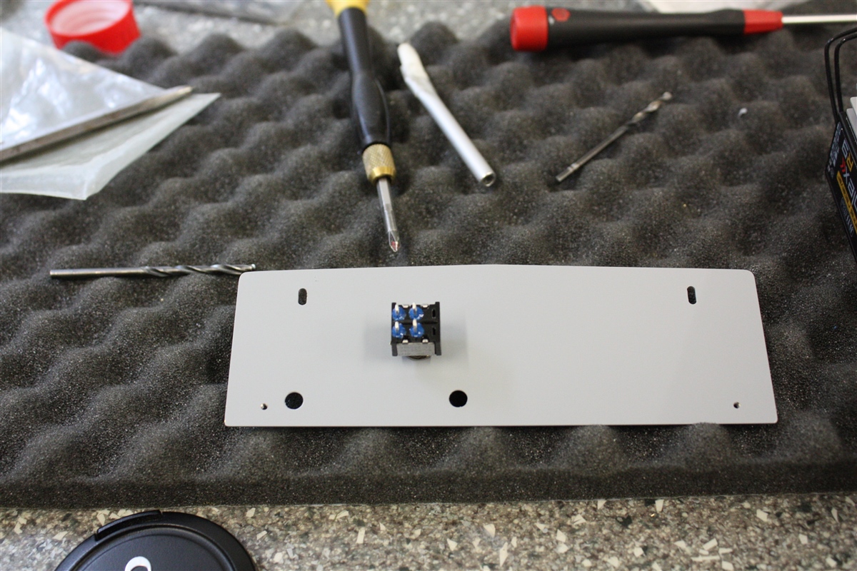

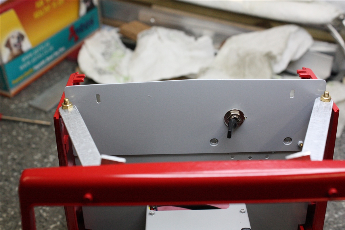

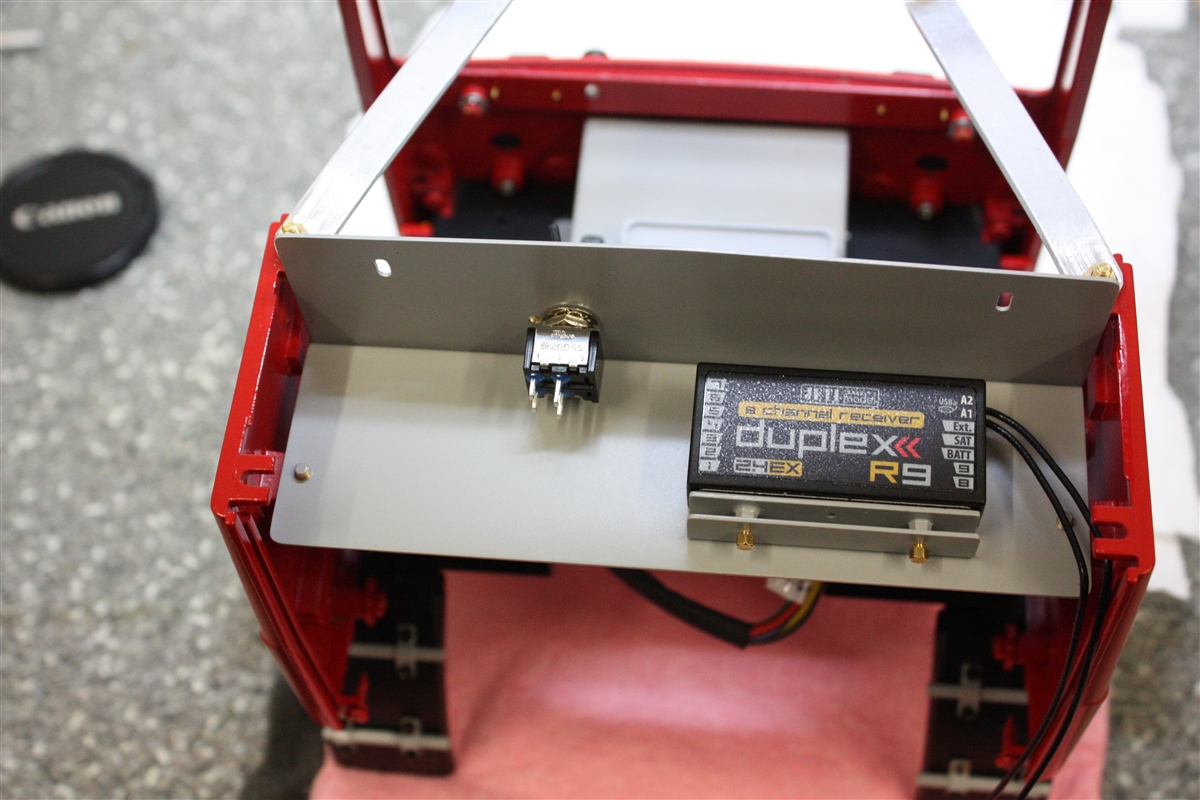

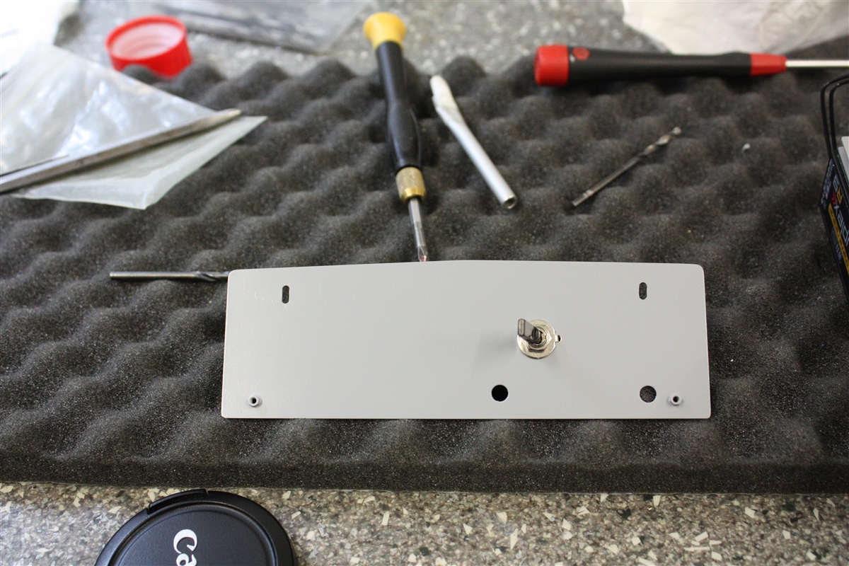

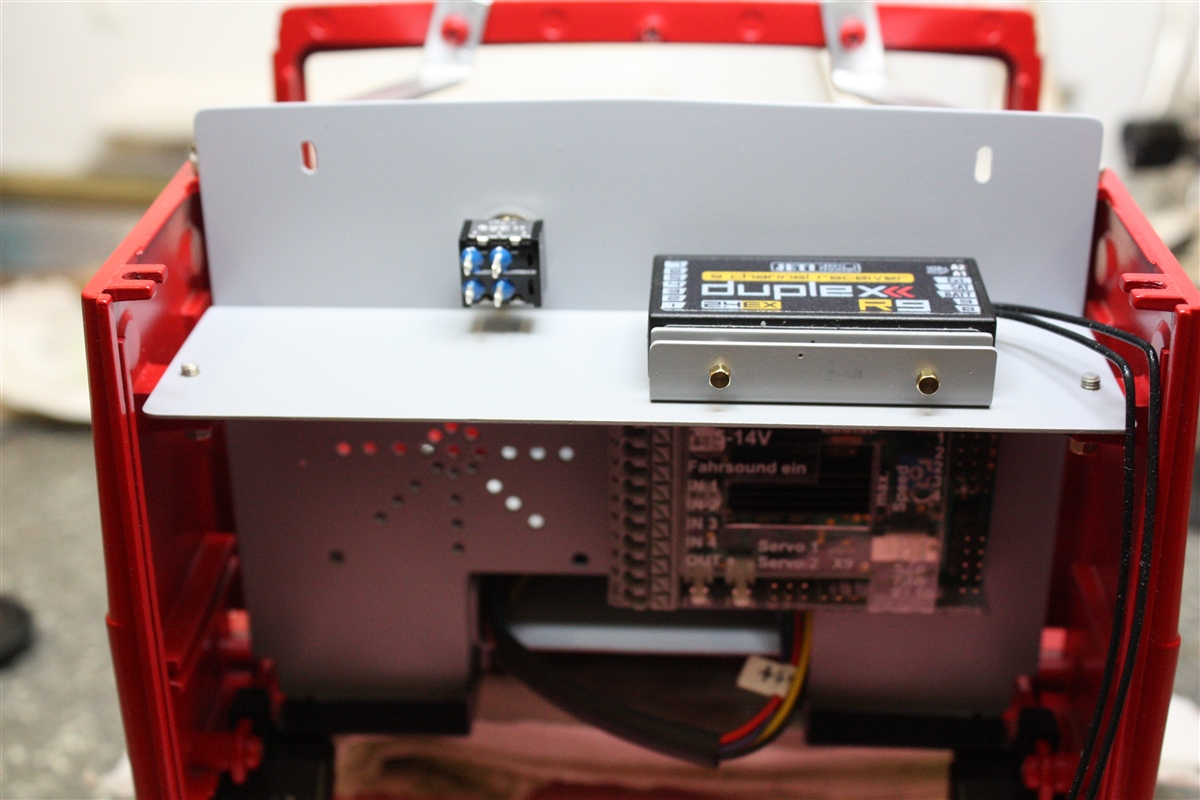

De Aan/Uit schakelaar gemonteerd aan de bovenstuk van de achterkant van de binnencabine.
De bovenstuk van de binnencabine aan de achterkant van de binnencabine gemonteerd.

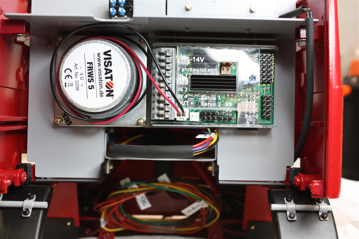

De luidspreker voor de Beier geluidsmodule gemonteerd en aangesloten op de Beier geluidsmodule RC 2.

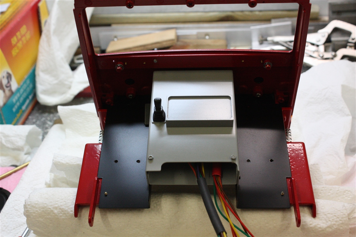

De achterkant van de binnencabine gemonteerd in de Volvo buitencabine.
De kleur gecodeerde bedrading van de voorverlichting en de achterverlichting ligt klaar om aangesloten/gesoldeerd te worden aan de 10 aderige kabel van de Beier Geluidsmodule.
De Aan-Uit schakelaar gemonteerd in de achterkant van de binnencabine.

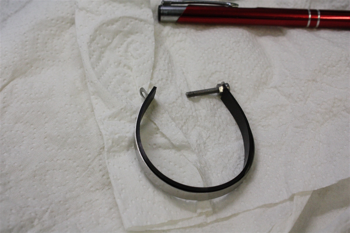

Hallo Marceline,
Ik heb deze zelf gemaakt van 0.8 m messingplaat.
Ik ben niet zo van het plakken met dubbelzijdige tape, of het plakt slecht en valt op den duur USM module naar beneden, of krijgt het niet los en trek je de achterkant kapot van de USM module
Nu M2 boutjes losdraaien en los in de USM R 02
Ook vind ik klittenband ook niet ideaal, ik vind dit te dik, maar ook plakt niet altijd echt goed vast, ik heb hier slechte ervaringen mee.
Mijn eigen oplossing werkt naar mijn inziens het beste (vind ik zelf :))

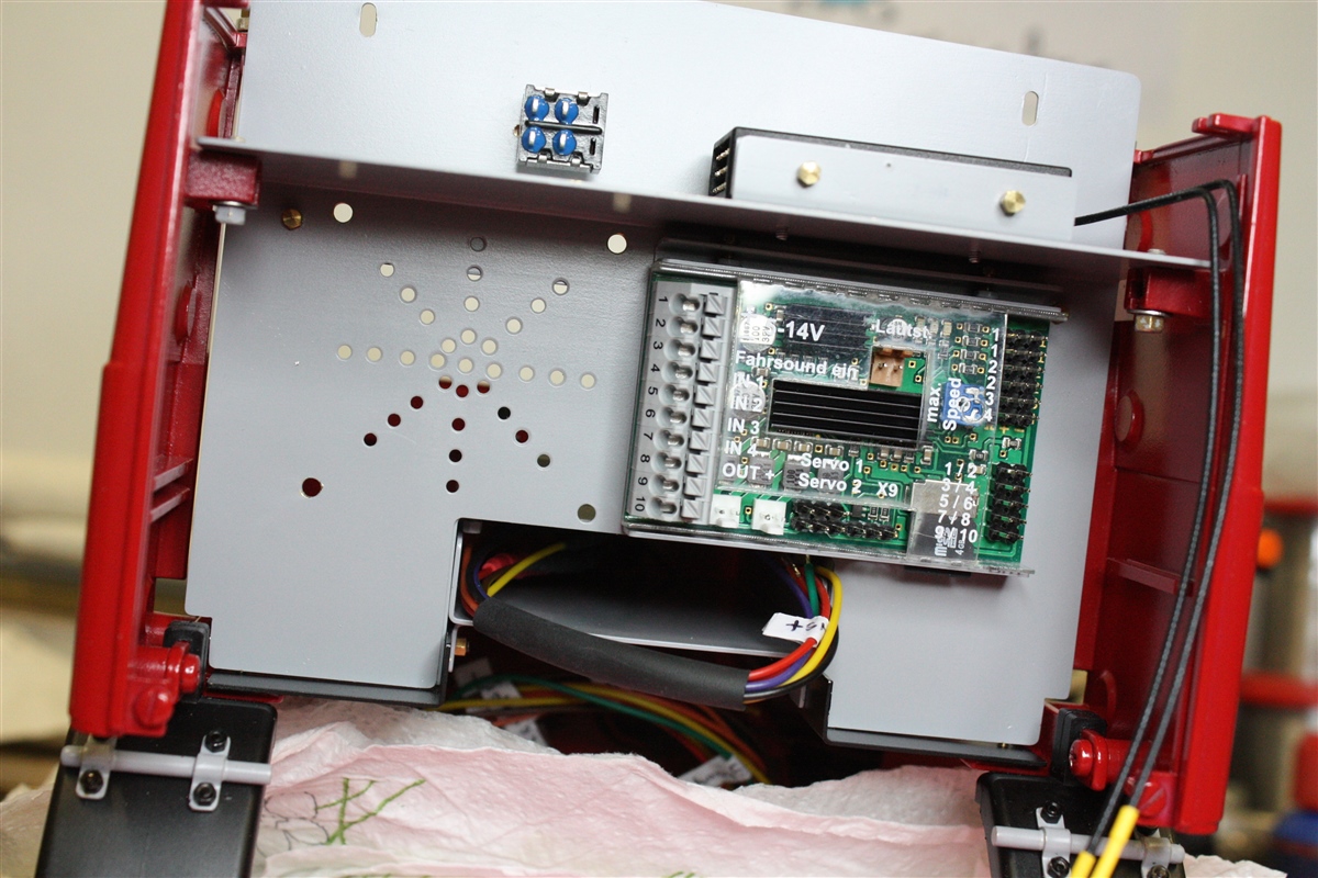

Hallo allemaal,

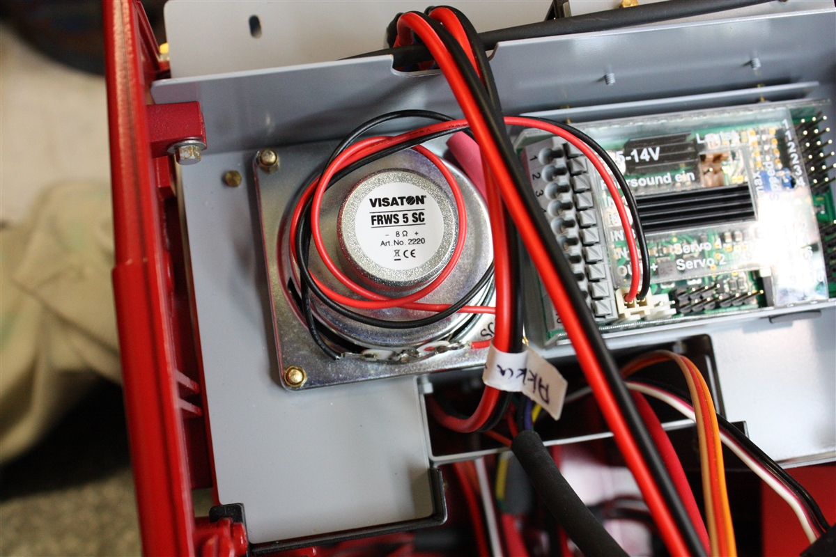

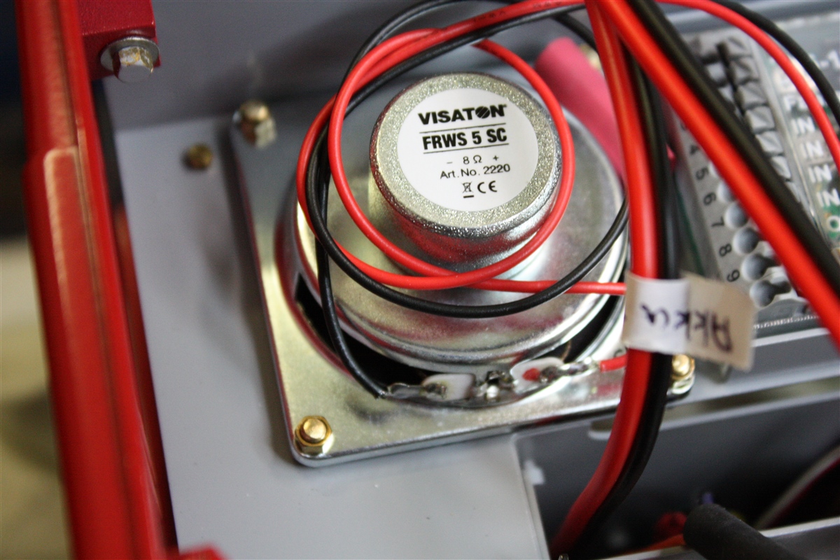

De Beier Versaton luidspreker vervangen door de (nieuwe) Versaton luidspreker zonder magnetisch veld.
Deze Beier Verstaton luidspreker kost 1,= Euro duurder dan de gebruikelijke Versaton luidspreker.
Ik vind het zelf wel prettig dat de nieuwe luidspreker niet magnetisch is, dit voorkomt in ieder geval dat er storingen optreden/ontstaan door het magnetisch veld.
Oude Versaton luidspreker : 4 Ohm
De nieuwe Versaton luidspreker : 8 Ohm
