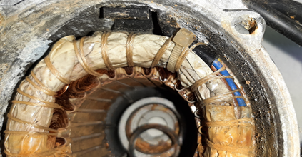

Elektromotor
Deze 230 volt elektromotor had waterschade.
Met water wilde hij niet lopen.
Aardlek en zekering deden niets.
Foto 2x © w.p. 10-2022
Openmaken grofvuil eruit eerste droging met verffohn.
Toen in de bakoven op 70 graden Celsius.
Door en door droog.
Alles verder schoonmaken.
Lagers nieuw.
Alles weer samenbouwen en laten lopen.
300 honderd euro gespaard, op zak gehouden.

..... Deze 230 volt elektromotor had waterschade.
..... Toen in de bakoven op 70 graden Celsius.
..... Alles weer samenbouwen en laten lopen.
Weest hier voorzichtig mee Willum. Die roestvorming is niet weg en dat kan (meestal zal) de isolatie van de wikkelingen gaan aantasten. Zo kan er spanning op de metalen delen van de motor komen te staan. Als alles goed is zal de aardlekschakelaar de zaak dan afschakelen, maar het blijft een griezelig idee voor mij.
Sowieso het motorhuis goed aan aarde leggen!!!
Als je dat niet doet werkt de beveiliging (zekering/automaat) denk ik niet als er spanning op het motorhuis komt te staan.
De aardlek zal ook niet werken, totdat je zelf de verbinding tussen motorhuis en aarde bent.
Elektromotor
De motor is en kleine 230 volt AC met aarde.
De waterschade in de motor is op de foto te zien.
Foto is gemaakt na de eerste droging met de foehn.
Het bovenste derde deel van de wikkelingen zijn licht van kleur.
Helemaal boven in de motor zijn de snoer eindjes te zien aan de wikkelingen.
De isolatie tule is niet gekrompen maar het is kous.
Na de oven droging en het afkoelen van de motor is alles weer in elkaar gezet.
Met de Ohm meter gemeten hoe de stand van zaken is.
Een tijd geleden nog deed ik dit soort metingen nog met een Gossen Metrawatt Secutest.
Bekijk bijlage 512101
Foto's van de site leverancier Gossen en Fluke
De motor loopt weer netjes.
In dit geval:
Zolang de motor geen vocht trekt blijft deze vrij van elektrisch gevaar.
Alle elektrische apparaten waaronder motoren worden bij het geringste verdacht gecontroleerd.
Ervaring uit het verleden:
1994 hoogwater schade door onder water gelopen werkplaats.
Een vandikte/schaafbank stond een flinke tijd kopje onder vuilwater.
De hele werkplaats is met het zakkende water met schoon water schoongespoten.
Dat was nog nooit gebeurd.
De 3 fasen motor is open gemaakt en met heet water schoongespoten.
Met perslucht is al het bereikbare water weggespoten.
Nog heet van het spoelwater is het motorhuis met wikkelingen in de 70 graden warme oven gezet.
Het anker met lagers ook in de oven.
In twee keren is alles echt droog gestookt.
Een uur opwarmen, oven uit en uitwasemen.
Een uur opwarmen en helemaal af laten koelen in de oven.
Daarna volgde herstel/ontroesten aan de bank zelf.
Elektrische veiligheden zoals PKZ vernieuwd.
V-snaren nieuw.
Nieuwe schaafmessen geplaatst.
Hierna meters maken met het schaven van een massief houten vloer.
Goede test voor de motor.
Veel modelbouwplezier,
Willum

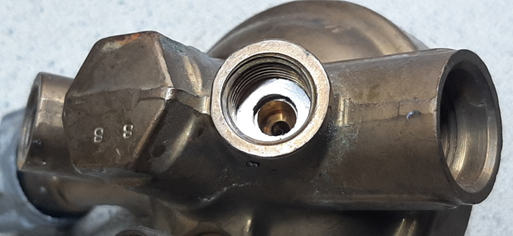

Manometer pakkingringetjes.
Vandaag enkele gasreduceren in huis gehaald voor revisie.
Omdat de manometers in alle gevallen er af moesten waren er ook nieuwe pakkingringen nodig.
De nieuwe pakkingringen zijn nodig om de manometer lekvrij terug te plaatsen.
De pakking ringetjes zijn afgestoken van een dikwandig stukje aluminium buis.
Het aluminium was van een redelijk zacht soort.
Nog enkele handelingen en de reduceren zijn weer zo goed als nieuw.
Willum

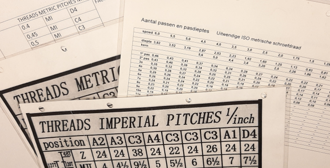

Draad snijden
Vandaag weer even verder met het compleet maken van de draadsnijtabellen voor bij de draaibank.
Een tabel ben ik er nu nog aan het maken die voor BSP-Gasdraad.
BSP draden maak ik toch nog af en toe.
Vandaag een 5/8 BSP 14 gangen rechts in messing.
5/8" is hier de materiaalmaat dikte 22,9 mm.
Foto © w.p. 10-2022
Netjes in plastic, vuile vinger bestendig.
Willum

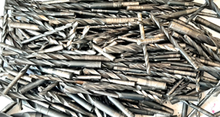

Nu ik weer wat meer kan hobbyen wil ik investeren is een set goede boren voor diverse materialen.
Ik denk aan HSS co boren zodat ik ook af en toe RVS kan boren.
Kan ik hier ook gewoon staal en aluminium mee boren?
Ik snap dat dit niet ideaal is qua verontreiniging van de materialen, maar voor mijn projecten maakt dat niet zo heel veel uit.
Zit er qua kwaliteit nog verschil in diverse merken?
Ik vind namelijk een set van Promat voor 75 euro, waar een set met dezelfde maten van Phantom 136 euro kost?
https://slijpschijvenwinkel.nl/promat-spiraalborensets-hss-co-50-delig-1-59-mm.html
https://verspaning-shop.nl/nl/artnr/191501590/borenset-1-5-9-x-0-1-hss-co-pcd-phantom
Ik zie wel dat de Phantom boren kruisgeslepen zijn, bij de Promat set word dit niet aangegeven.
Ik wil na weer wat te sparen de set van 6mm tot 10mm kopen.
Ruud,
Dat is allemaal veel geld.
Ik kan jouw een dubbele set 6 t/m 13 mm toe sturen.
Helaas zonder doosje.
Foto © w.p. 10-2022 Nog te slijpen boren.
Wil je er ook mm tappen bij tot 6 t/m 12 mm, dat kan.
Laat maar weten, dan stuur ik het naar je toe.
Willum
Volgens mij kan je met HSS-co boren prima in staal en aluminium en RVS boren.
Het hangt van het materiaal af hoe de boor geslepen moet zijn, maar voor "algemeen"gebruik zal de standaard geslepen boor wel voldoen.
Om langer van je gereedschap gebruik te kunnen maken zou ik wel boorolie of een ander geschikt koelmiddel gebruiken.
