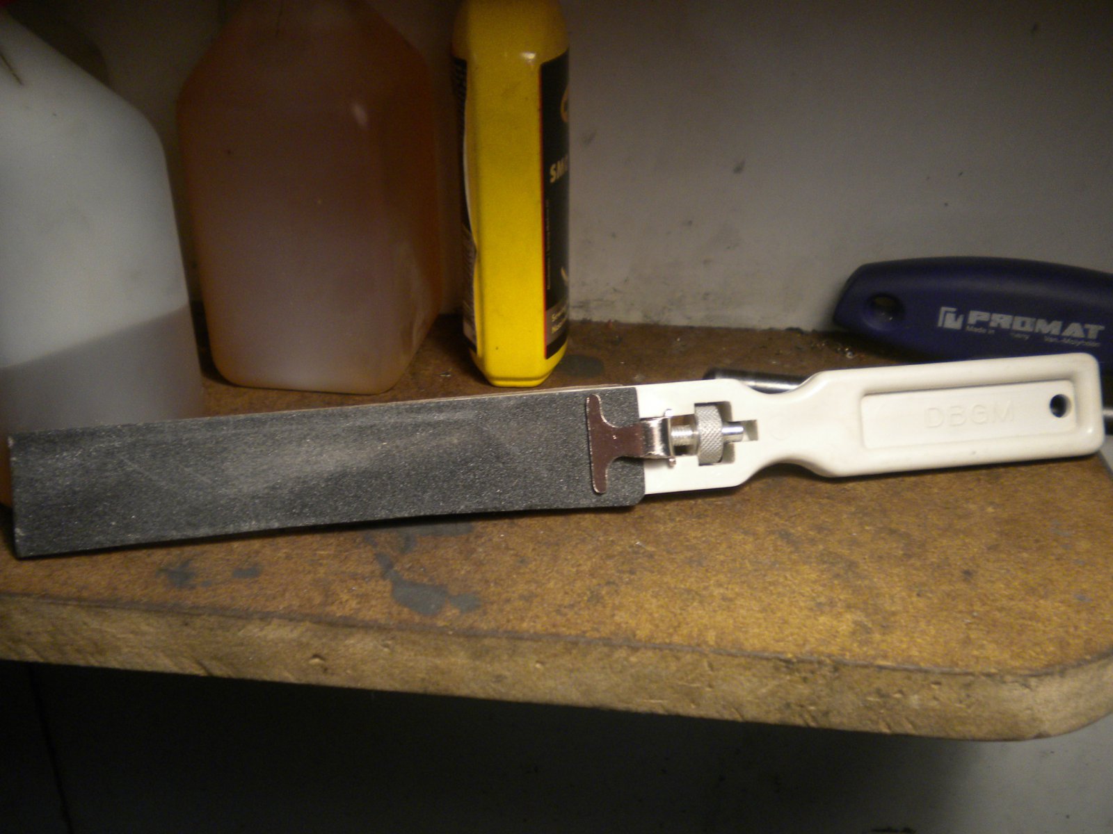

Schuurlatjes
Goed idee,
ga het ook eens proberen.
Gebruik van schuurlatjes spaart vingers.
Voor je eigen veiligheid.
Veel modelbouwplezier,
Willum
Schuurlatjes.Willum

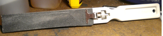

Schuurlatje met verwisselbaar schuurpapier
Groeten Jef
Schuurlatje
Foto links Jef Foto rechts, even geleend van het Zeilers Forum
In een andere werkplaats had ik er zo ook een Jef.
4cm breed was het ding, schuurlinnen van de rol 5 cm breed stak er net genoeg overheen.
Wie ze nog verkoopt?
Schuurplanken voor grote oppervlakten en 1cm dikke NBR schuurrubber heb ik meerdere gemaakt.
De schuurlatjes zijn trouwens ook in andere vormen te koop zoals rond, driehoek...

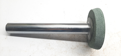

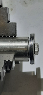

Slijp-as
Om Jeroen zijn thema niet verder te belasten hier nog iets over slijpassen.
Slijpsteen assen heb ik meerdere, ik gebruik ze veel.
Als een steen eenmaal op een as gemonteerd is
komt deze er niet meer vanaf tot dat de steen versleten is.
Is een steen gemonteerd,
dan is de eerste actie het rechten van de steen, ritsen met een diamant ritser.
Op deze manier slingert de steen niet in de drieklauw.
Een slingerende of onronde steen slijpt niet mooi.
Het ritsen haalt de slijpsteen helemaal open.
De porieen en de korrel van de steen is goed te zien.
Vuil en smeer is dan ookk weg.
De steen slijpt optimaal.

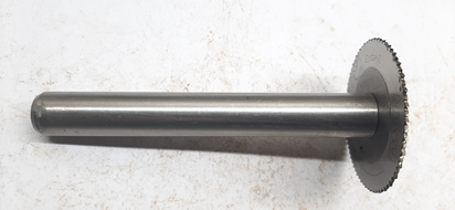

Foto's w.p. 1-2022 Links selicium steen voor hardere metalen, Rechts een zaagas.
De slijp-as is een variant op de zaag-as.
Die zijn er ook meerdere omdat niet alle cirkelzaagblaadjes hetzelfde asgat hebben.
Cirkelzaagjes worden wel gewisseld op een zelfde as.

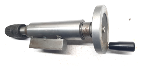

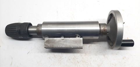

Puntenslijper
Foto w.p. 1-2022
Wat is uniek?
Hoeveel ideeën lopen parallel, onwetend van elkaar.
Op "joetoep" gezien, soortgelijk ding zoals de puntenslijper.
Boorkop was spantanghouder, de slinger as was verlengd.
Op de verlengde as koppelde de constructeur zijn standaard boormachine.
De boormachine werd gevoed via een kastje dat het toerental regelde.
Deze as was in gebruik als freeskop om spiebanen in asjes te frezen.
Het werkstuk, de as zat in de drieklauw.
Willum

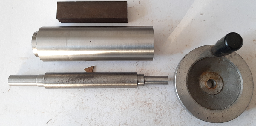

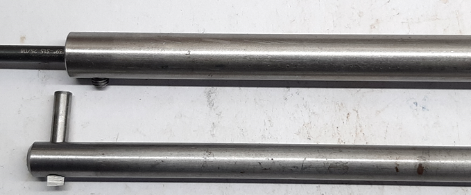

Is jou as gelagerd Willum,
of is het een as met een buitenhuls waar hij lekker in loopt?
Foto w.p. 1-2022
Een doorlopende as met kogellagers in een dikwandige mantelbuis.
Links op de foto steekt een lager uit de mantelbuis.
Je kunt het zien als een variant op een zaagas.
Alle gebruikte materialen zijn ook hier weer hergebruik.
Het kan ook anders dan op deze manier.
Misschien verbeter ik niet deze versie maar maak ik gelijk een nieuwe.
Vandaag de onderdelen bij elkaar gekregen, ook hergebruik trouwens.

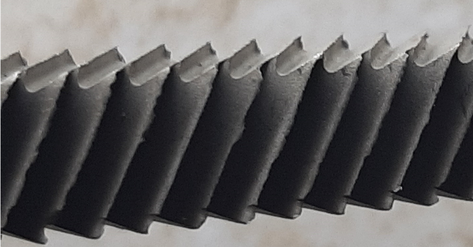

Vandaag mijn verzameling vijlen aangevuld.
Naast de standaard vijlen zoals op deze werkbankfoto waren er ook heel veel sleutelvijlen.
© foto w.p. 1-2022
Wat opviel,
De vertanding van de rechtse vijl is zo goed als gelijk aan de vertanding van een lintzaag.

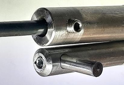

Houder
© foto w.p. 1-2022

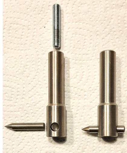

Bit en boorhouder.
Geschikt voor allerlei werkzaamheden, zoals draaien frezen, boren etc...
Goed zelf te maken in alle maatvoeringen.
Is er vlees genoeg, zet ik de borgende bout rechtuit.
Is er weinig vlees, staat het boutje uit de center van de toolbit.
Dit is ook de sterkste aansluiting.
Hier is de schacht RVS en de toolbits een oude tap en een stukje geslepen boor.

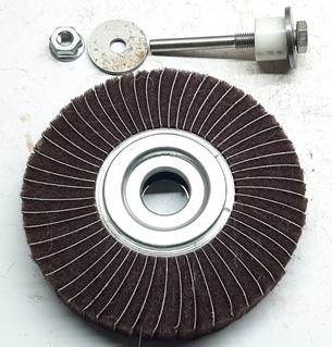

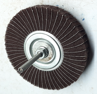

Schuurborstel
Het mandrel/ de houder is huiswerk.
Past nu op draaibank, accuboor, kolomboor.
Ik had de borstel al enige tijd liggen, toch maar een opspanstift gemaakt.
© foto w.p. 1-2022
De vulring is van POM gemaakt, de stift van een RVS bout.
De opspanschijven zijn ronde afval stukken van een lasersnijmachine.
Gat in de schijf boren opspannen op een stomp en aan de maat maken.
Straks komen er nog rubber anti slipschijfjes bij.
