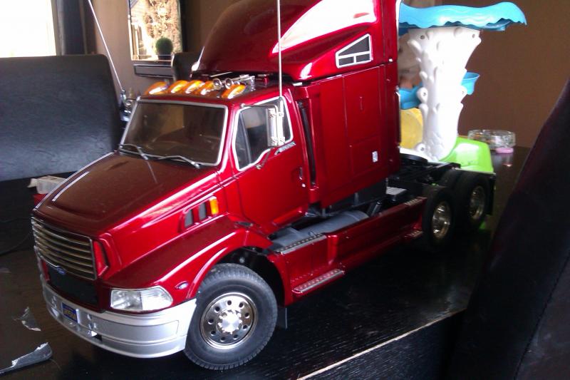

#$&***"'#@$$$ katten! waarom!?!
Beste lezers,
Het is me vandaag niet de dag......
Al weken staat hij mooi op zijn plaats en word voor nu en dan uitgelaten voor een rit.
Zo mooi als hij vandaag stond te stralen in de zon verdween die bij mij heel snel.
De katten gingen in gevecht met elkaar en namen mijn truck mee in de ondergang.
Met als gevolg een klap op de grond.
full
full
Op veel punten is de boel krom, lak kapot, bumper en onderdelen gebroken.
Ja en nu?
Zoekt iemand een opknapper of onderdelen?
Dit is echt mijn dag niet.
