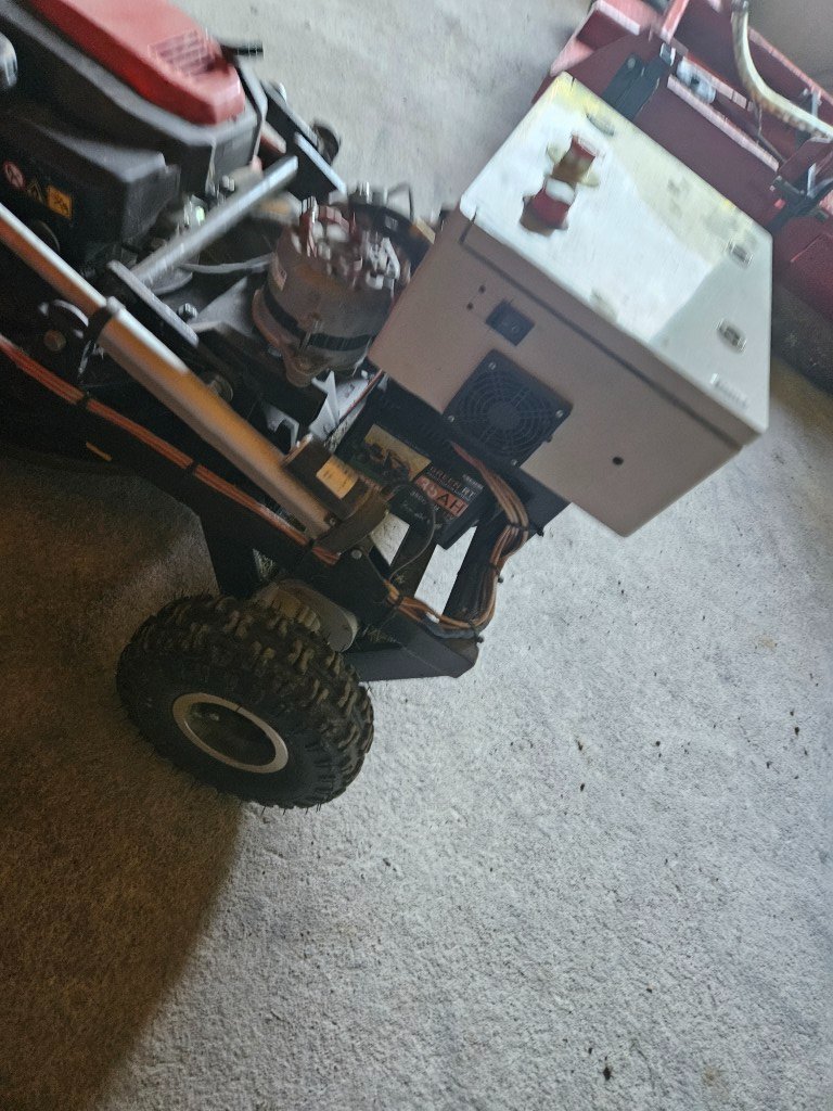

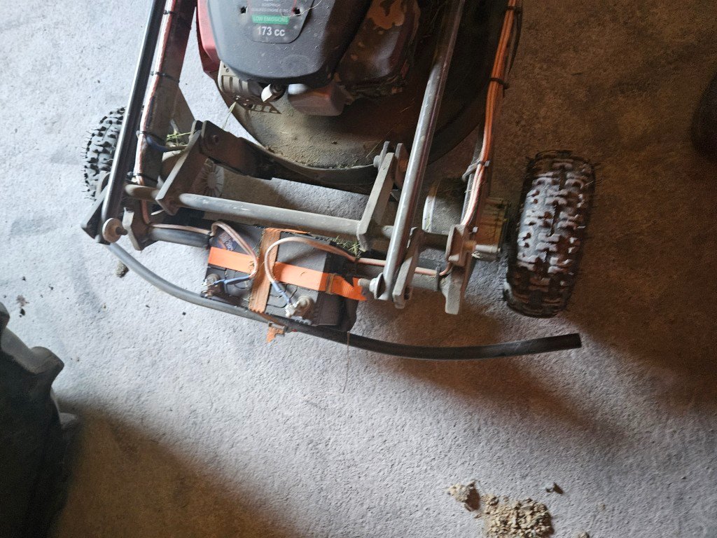

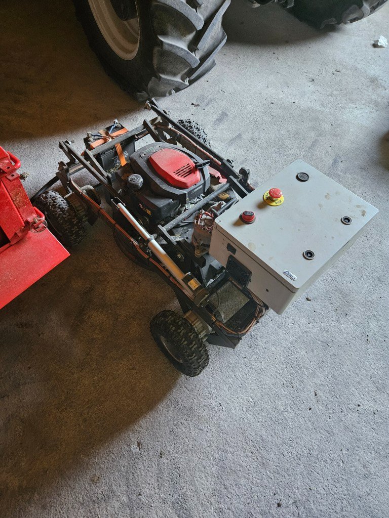

Afgelopen week tijd gehad om weer wat te knutselen aan de grasmaaier. Een van de akku's naar voren geplaatst voor een betere gewichtsverdeling.

En hij rijdt al een stuk beter:
Dit was op het meest steile gedeelte , op een vlakker gedeelte was er geen enkel probleem. Ook zit er minder olie in de 4-takt motor ( nu op min) en hij blijft nu goed doordraaien op het steile gedeelte zonder dat er olie verbrand wordt.
Het sturen is nog een beetje gek , want als ik vooruit rij en naar links stuur dan stoppen de linker wielen , dus die hebben ook geen "tractie" meer, als de rechter wielen dan wat minder grip hebben, komt hij niet meer vooruit. dan is het geen 4WD meer maar een 1WD . Ook dat de grond zo kurkdroog is, dat helpt ook niet zoals te zien is op de videos.
Wellicht ook nog de banden iets leeg laten lopen zodat ze meer grip hebben ( en het gras wat eerder maaien zodat het minder hoog staat in de toekomst).
