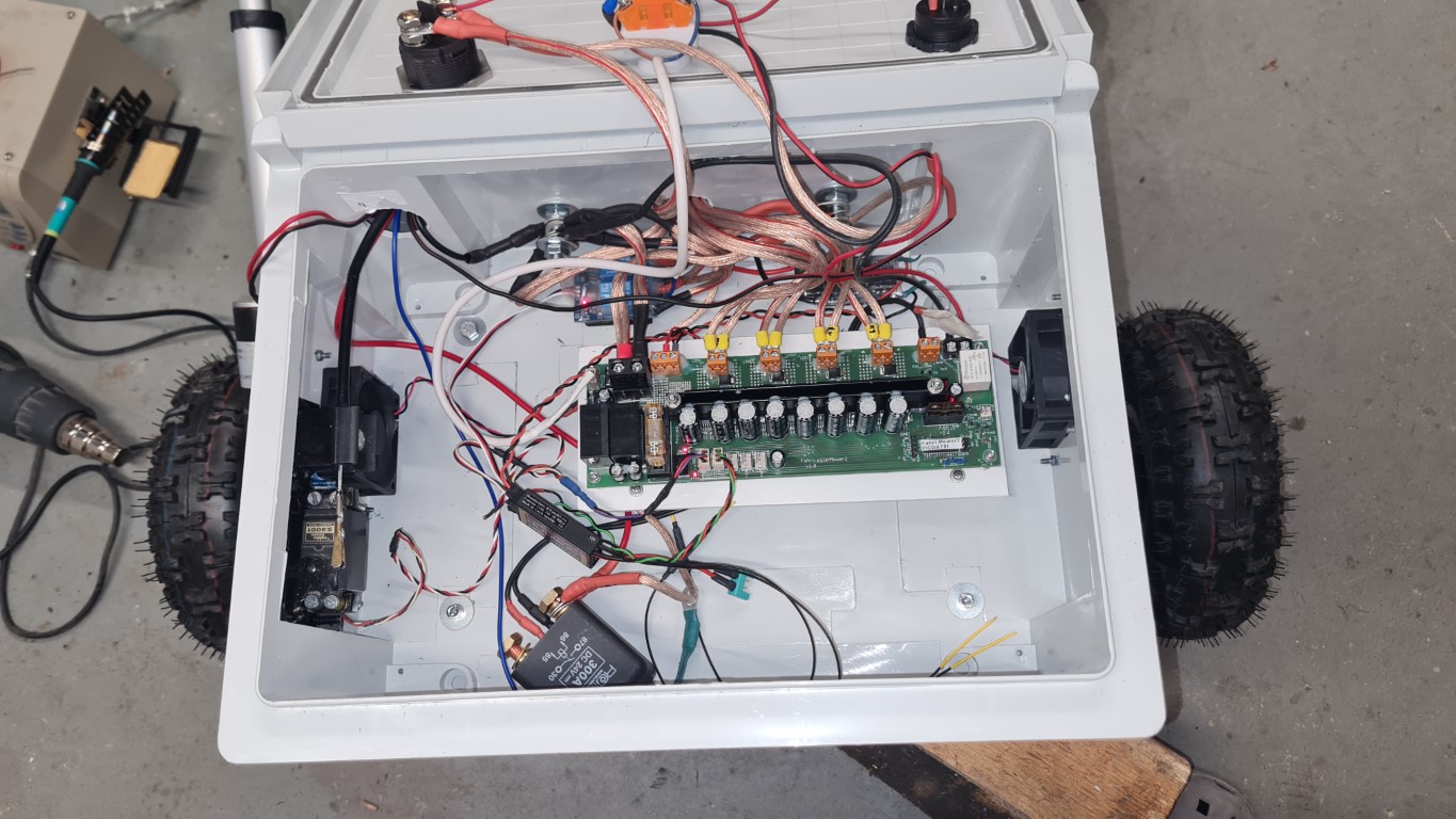

    Afgelopen week is de nieuwe ESC binnengekomen, die zou de 4x 120A ( dat is gemeten tijdens het optouren van de motoren) moeten kunnen beheersen .
    Wel een andere behuizing moeten installeren , want de ESC was net iets te groot:
    Het was wel even spannend , of er nu geen explosie, rook of vuur uit de ESC zou komen , maar nee ...... hij rijdt!

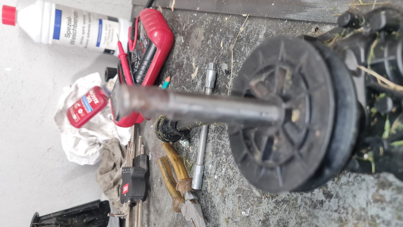

    De koppeling was gemaakt van een bus van 20mm, daar een 12mm gat in geboord en op ca 8 mm schroefdraad getapt om het stuk zilverstaal (diameter 12 mm , lengte ca 15 cm) vast te klemmen met een m4 imbus bout.
    Omdat de as niet meer meedraaide dacht ik dat er iets was met de imbus bout , los , of niet sterk genoeg. Dynamo losgedraaid , en ik zag dat het zilverstaal gebroken was, precies waar de as in de bus komt.
    Ik weet niet hoe ik dat moet oplossen , is zilverstaal , minderwaardig als normaal staal? , ik dacht juist dat het sterker was en nauwkeuriger.
    *edit* , deze staalsoort had ik besteld: Silberstahl 1.2210 Rundstab DIN 175 h9 115CrV3 Silbereisen
    Iemand een idee?

  12. Mad Monster
    Mad Monster
    Lid geworden:
    5 jun 2006
    Berichten:
    584
    Locatie:
    Stein, Limburg
    Zou je misschien een fotootje kunnen maken van de situatie?
    Om een iets beter idee te krijgen over oorzaak / oplossing.

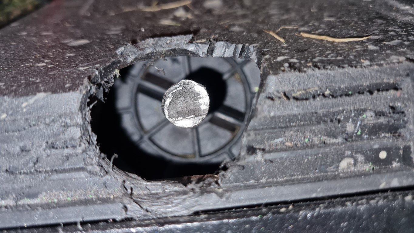

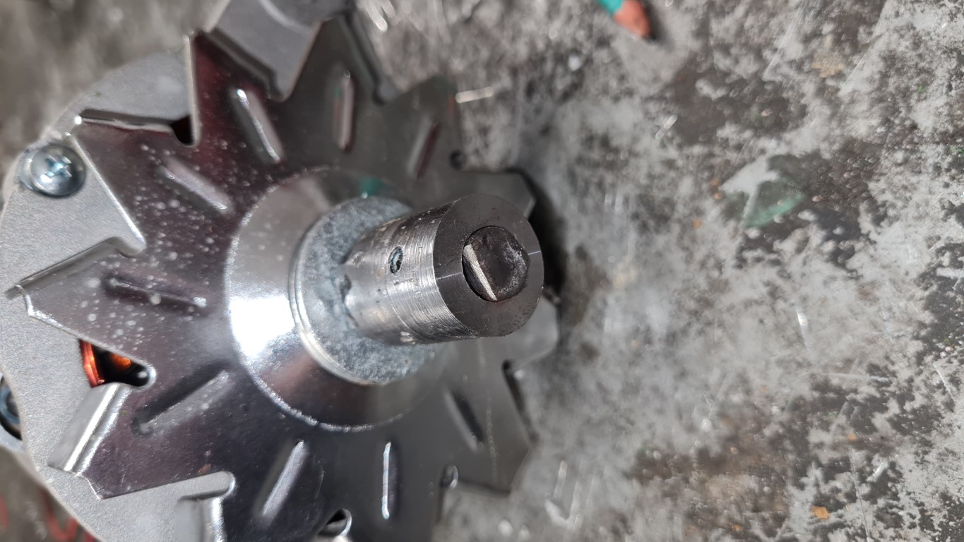

    Gisteren het maaigedeelte afgenomen en eens nader bekeken . De fout gevonden , een domme fout.
    Toen ik de as maakte , heb ik een inkeping voor de M3 bout gemaakt..... op de verkeerde plek , iets te laag. Daarna nog een inkeping op de juiste hoogte gemaakt.
    Die eerste enkeping is precies op dezelfde hoogte als de rand van de koppeling. DOM!
    (verkeerd gefocused , maar als je goed kijk zie je de dubbele inkeping)
    Bij de smid langsgeweest en die had nog een stukje titanium liggen. daarmee eens mee aan de slag gaan volgende week en de inkeping iets kleiner maken en op de juiste hoogte.

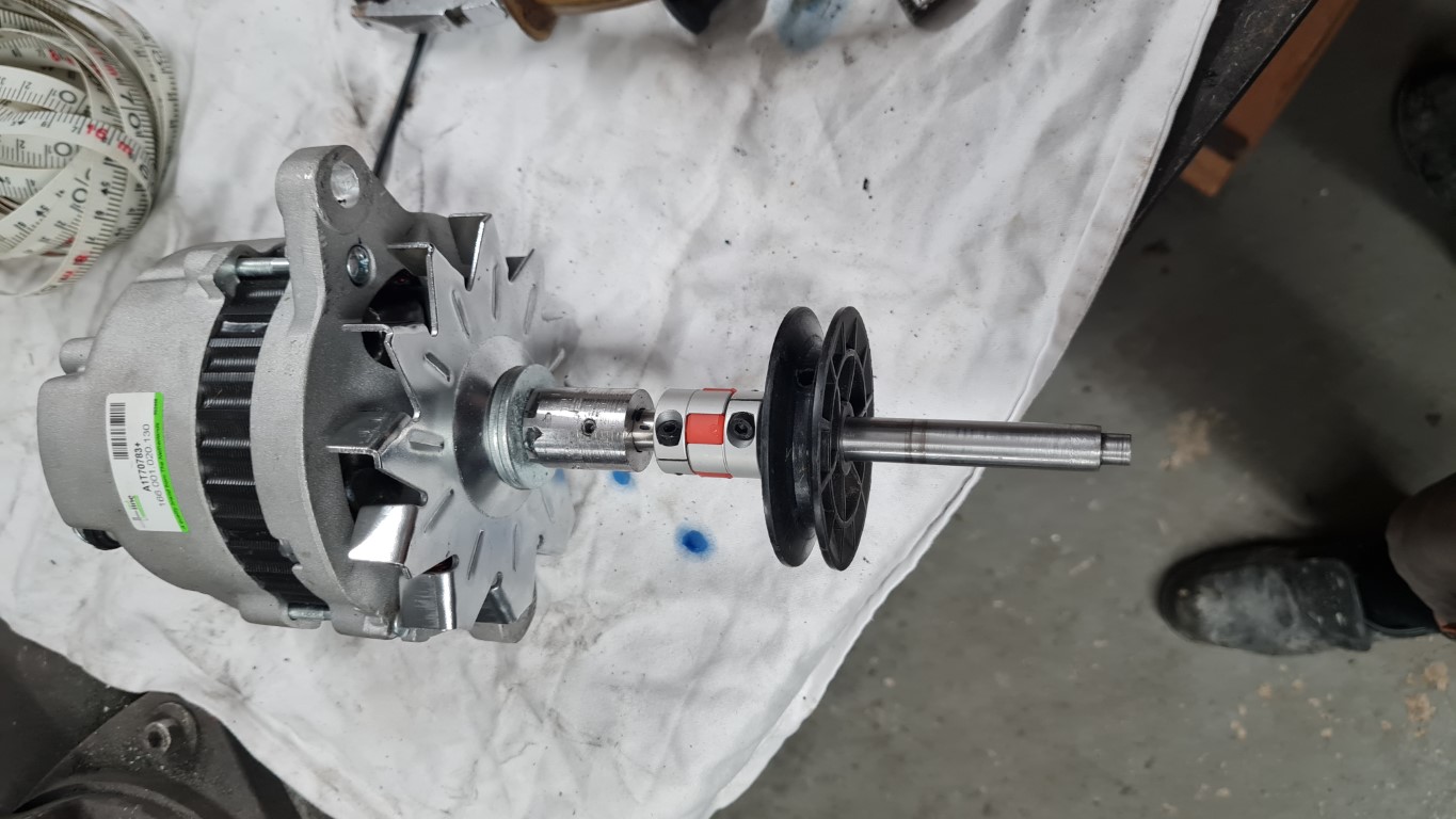

    Nieuwe as , ook een koppeling ertussen om wat vibraties weg te nemen:
    Alles weer ingebouwd, en gisteravond een proefrit. Er is een probleempje met het sturen bij volgas. Dan stuurt hij niet. Het lijkt erop dat met het afremmen bij de ESC iets anders ingesteld moet worden. Als ik minder als volgas rijdt dan stuurt hij wel goed.
    Maar zo langzaam aan komen we er wel.
