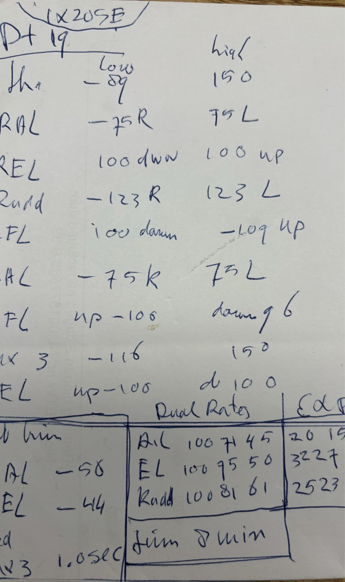

    IMG_3205.jpeg Hoi Berto ik heb nog een blaadje gevonden met de instellingen toen ik de maiden met een Spektrum zender heb gevlogen.
    Misschien heb je er wat aan maar je zal waarschijnlijk toch alles geheel nieuw invoeren.
    Berto vindt dit leuk.
