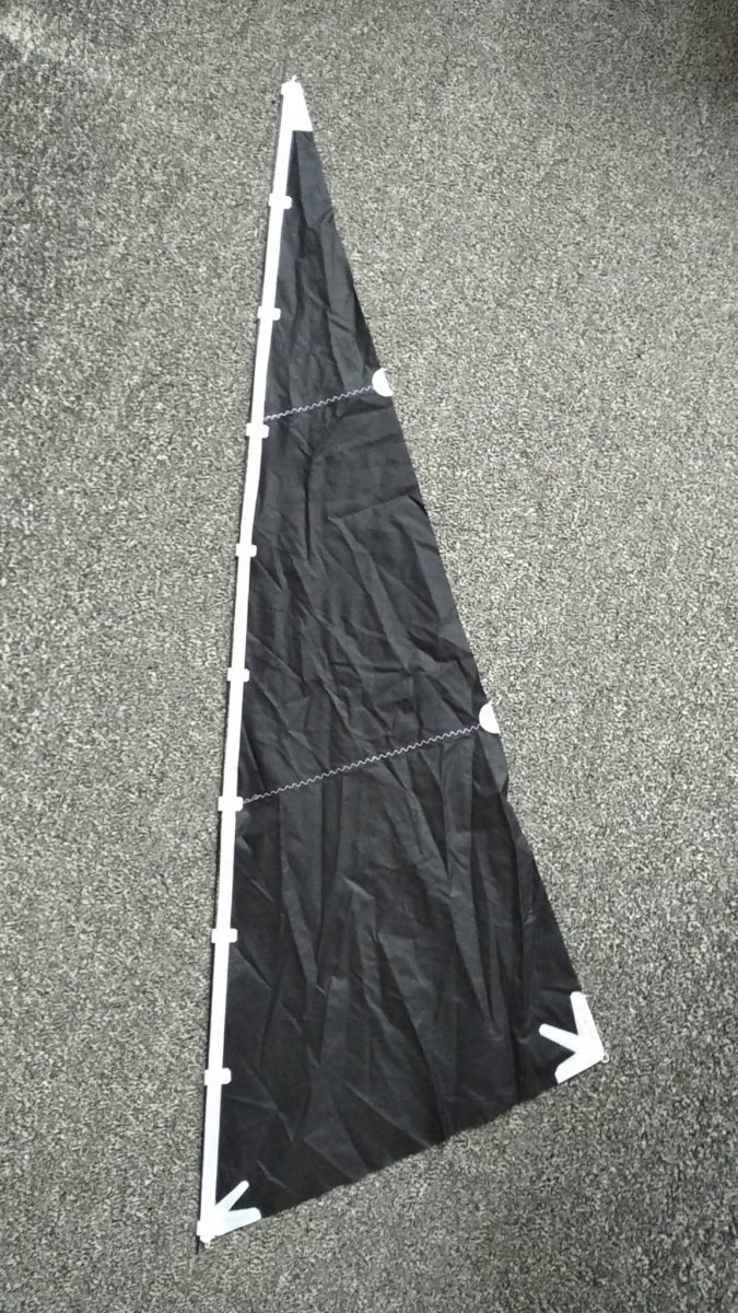

1) Een rekkende lijn is een permanente bron van ergernis als het op zeiltrim aankomt; ik gebruik vóórgerekt polyester, of Dyneema, of een dunne staalkabel in de fok.
2) Die heb ik tot nu toe ook alleen bij de fok gebruikt, als de SeaWind een geprofileerd grootzeil krijgt, ga ik daar ook 'leuvers' (stukjes plastic buis) voor gebruiken in de mast keep.
3) Omdat overal haakjes en spanners in de weg zitten, verwissel ik de hele fok, inclusief fokkeboom, dat scheelt een boel gedoe en onwelgevoegelijk taalgebruik. Bij wedstrijdboten heb je drie formaten tuig, A-, B- en C-rig en, afhankelijk van de klasse, zet je alleen de zeilen om, of verwissel je de hele handel inclusief mast en hoef je alleen de verstaging en de schoten los te maken.
4) Op de foto een B-rig IOM fok: Ik heb een strip zelfklevend spinakerdoek (wit) om het voorlijk gezet, iets dat voorzichtig en spanningsloos moet gebeuren, wil de fok goed in model vallen. Vervolgens om de 10 cm een 1 cm stukje antenne buis (kleur naar keuze) met een strookje zelfklevend spinakerdoek (spinaker reparatie tape) tegen het voorlijk aangezet. Op de foto zie je een Ø1,5 mm carbon staaf door de buisjes lopen, zodat de buisjes uitgelijnd zijn en niet schots en scheef komen te zitten.
Als laatste haal ik de naaimachine over alle spinakerdoek versterkingen heen.

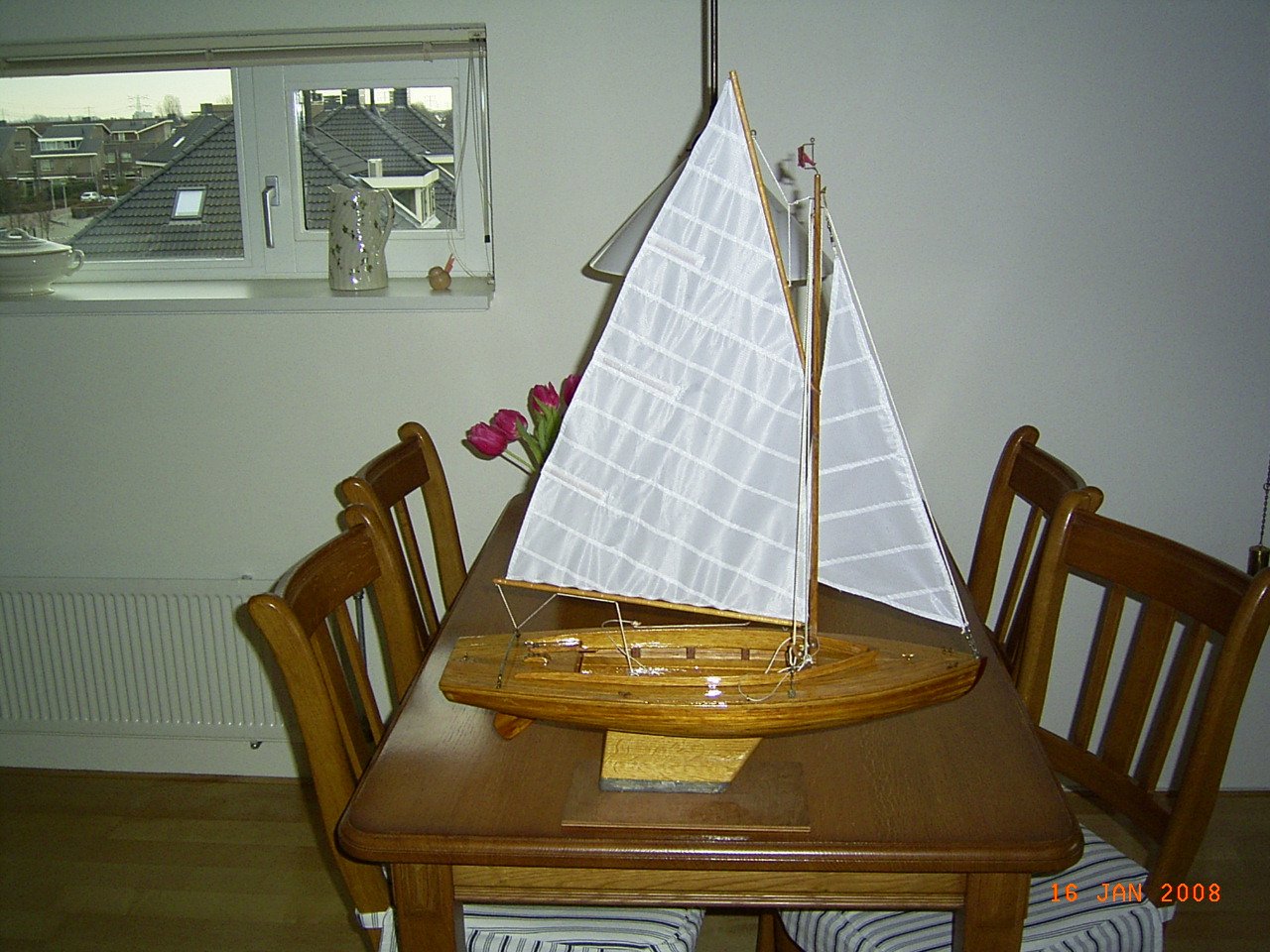

het is een heel mooi model geworden, en vraagt eigenlijk om een mooi, zoveel mogelijk op het origineel lijkend zeil. Zo te zien zal zij best wel wat zeilen. Zo lang je wat kan trimmen met de spanning op het voorlijk, en de vorm van de mast door verstellen van de verstaging, en pas zeillatten plakt als nodig (of als versiering) zijn de regatta aanpassingen niet echt nodig. Als het zeilpunt fout ligt zal je moeten knippen, en dat gaat makkelijker met een zeil uit een stuk.
Groeten, Phielp

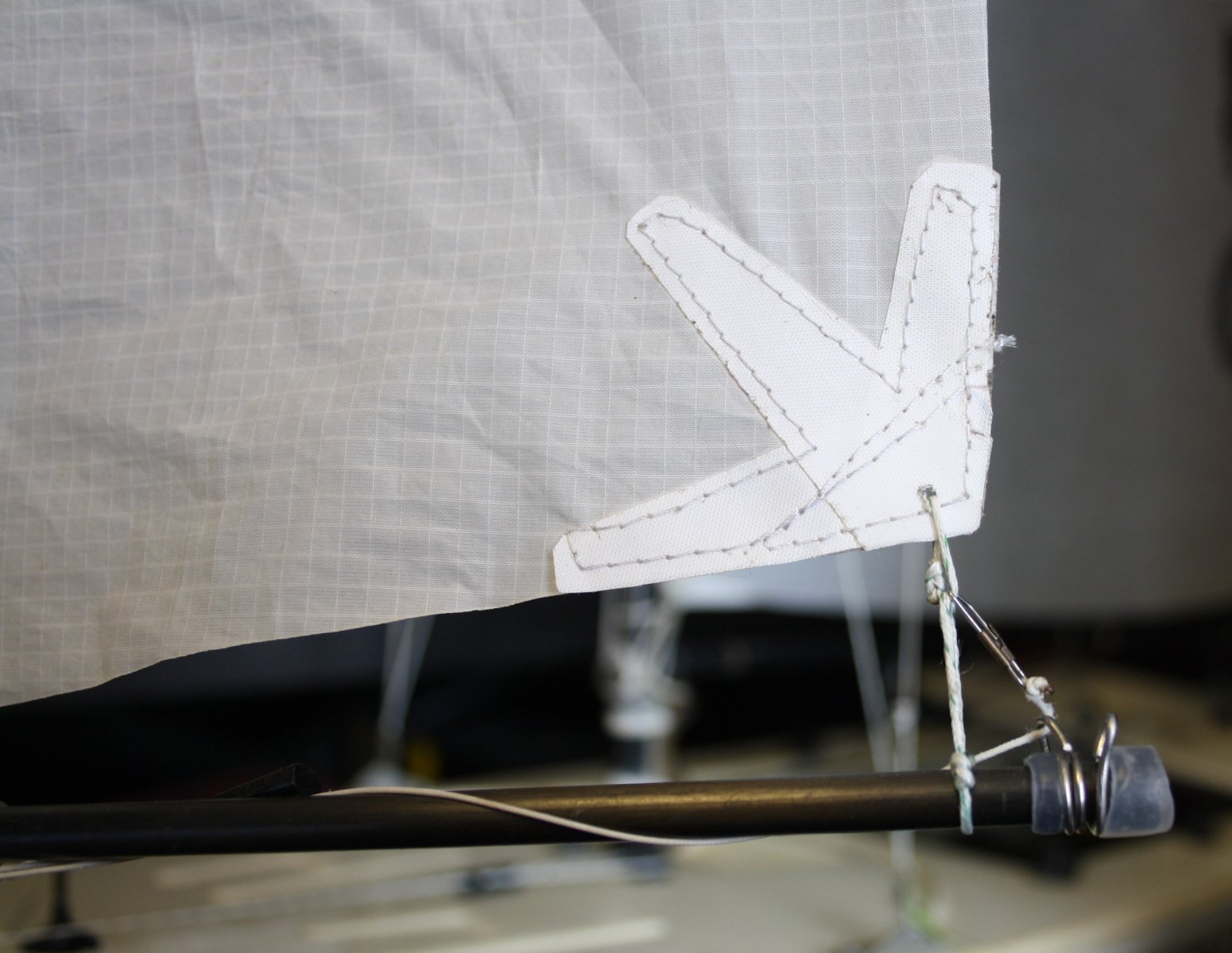

1) op de manier zoals bijna alle wedstrijdzeilers het doen; de versteviging op de hoeken drievoudig uitvoeren en om de hoek heen vouwen, zodat je daar zes lagen spinakerreparatie tape hebt, daar een klein gaatje in steken met een hete soldeerbout, waar de lijn doorheen gaat. Deze in een lusje knopen, zodat de lijn niet in het doek kan schuiven als er kracht op komt en je schoothoek verfrommelt.

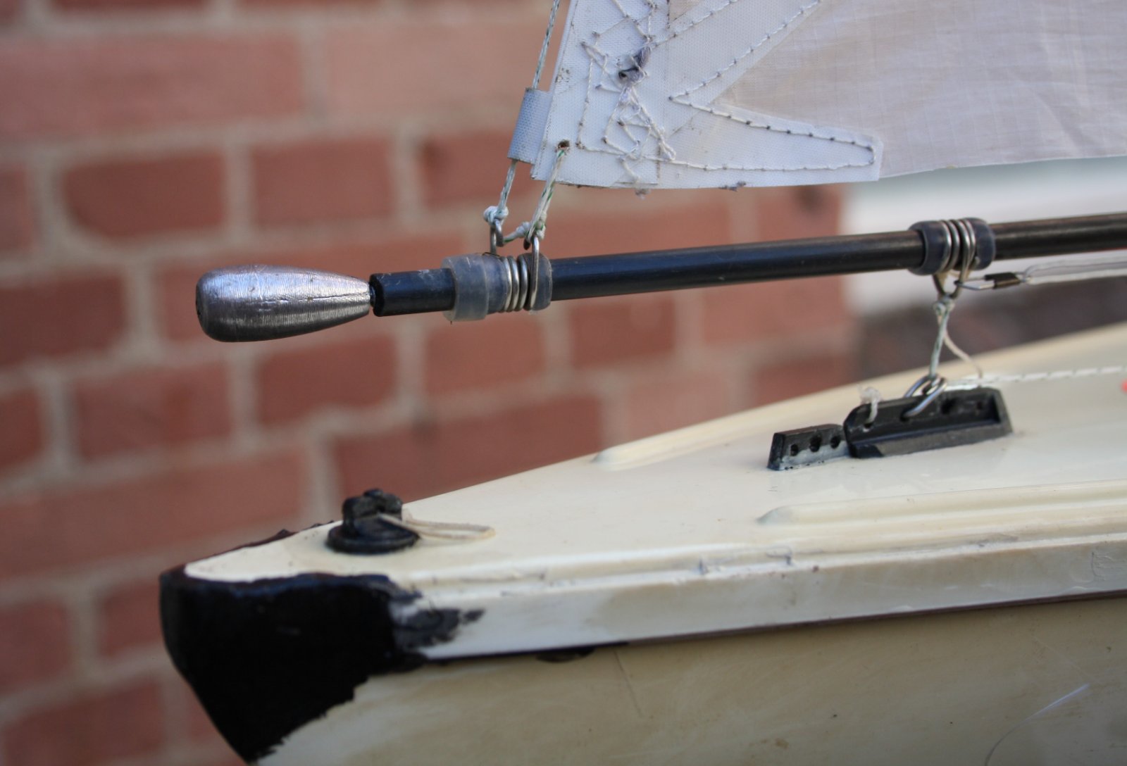

Op de foto de hoeken van de fok op mijn 12M Voyager, gestikt op een naaimachine, die die dag geen beste bui had...
En de schoothoek op de fokkeboom; een lusje, waar de schoot en de lijn, die de fok op dezelfde afstand van de fokkeboom houdt. De verstevigingen om de hoek heen gevouwen en om elkaar, zodat de krachten zo goed mogelijk verdeeld worden. Op de foto kun je zien, dat het gat licht uitzakt onder de krachten die de fok er op uitoefent. Ik vaar er ook mee tot 5Bft...
2) de meest recente oplossing bij mijn zeilen, is een stukje gevlochten lijn mee stikken in de hoekversteviging, waarbij de lijn een lusje buiten de omtrek van het zeil vormt. zo verdeel je de krachten. Zie de foto's, die ik in de loop van dit topic heb geplaatst.
