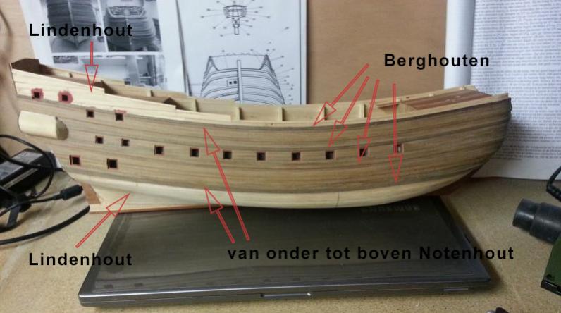

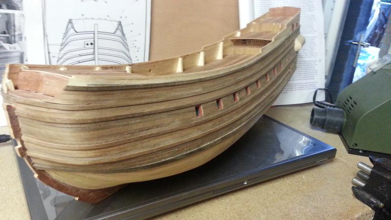

Ik heb het zelfde pakket van Corel en heb ook kleur verschil zie foto,
full
De berghouten zijn dikker noten en een stuk donkerder dan de 2de beplanking. Het linden hout gebruik je voor de eerste beplanking.
full
Let wel bij het buigen braken ze vrij snel dus heb ze zelf 24 uur in het water laten liggen waarna ik geen problemen meer ondervond.
Hansa is het bij jou dan ook zo dat het onderste berghout het 2x4mm berghout veel donkerder is dan de bovenste berghout 2x3mm ?

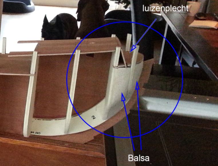

Ik heb het voorste deel (geel) opgevuld met balsahout is het nu ook nog nodig om het tussen spant 1 en 2 (groen) ook nog op te vullen?
Niet nodig, wel raadzaam.
Het kost weinig moeite om balsahout ertussen te lijmen en je hebt er veel plezier van bij het schuren van de juiste ronding, op de flanken is het minder nuttig, maar zeker bij de boeg wel echt een aanrader. Zelfs nog een spant verder naar achteren vullen zou ik aanraden.
Daar sluit ik me bij aan. In het groene deel zou ik op zijn minst de onderste helft opvullen. Dan heb je ook wat meer lijmoppervlak voor je planken.
Als je zeker wil weten dat de rompbeplanking geen knikken gaat vertonen is het verstandig om die spanten op te vullen dus zeker doen liever nog een spant extra zelfs.

Is het dan nodig tussen het tweede en derde spant geheel op te vullen of alleen het onderste deel zal een foto bij plaatsen met lijnen met kleuren.

Het opvullen is volgens mij zinvol tot de hoogte van de luizenplecht (het kleine dekje bij de boegspriet) omdat de beplanking daaronder een scherpe bocht maakt over de eerste spanten.

Robert, ik zou zeker ook nog wat meer balsa gebruiken, zelf vul ik achter- en voorschip vanaf het punt dat de boot smaller word en gaat "ronden" je boeg en achterschip krijgen door de balsa ook een mooiere vorm en je hebt géén kans op deuken en/of bulten.
