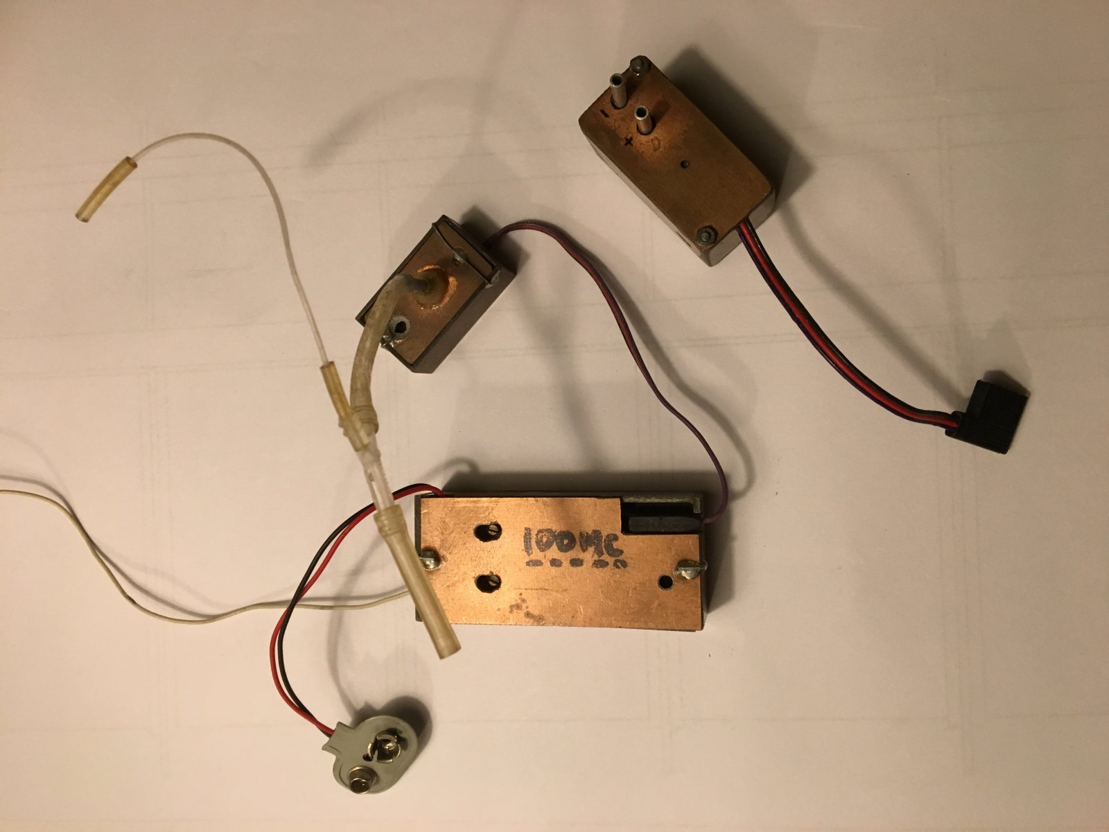

    30 jaar geleden eens gemaakt. beruste op het principe van twee membramen uit een mini microfoon die in een brug stonden met een 555 en door het verschil in capaciteit een toon ging genereren. dat werd dan in een 100 Mhz zendertje gestuurd en je stond met een knots van een transistorradio op het veld naar de piepjes te luisteren. had wel een klein thermosflesje in je vliegtuig.
    [​IMG]
    Bijgevoegde bestanden:
    Rick NL en DirkSchipper vinden dit leuk.
