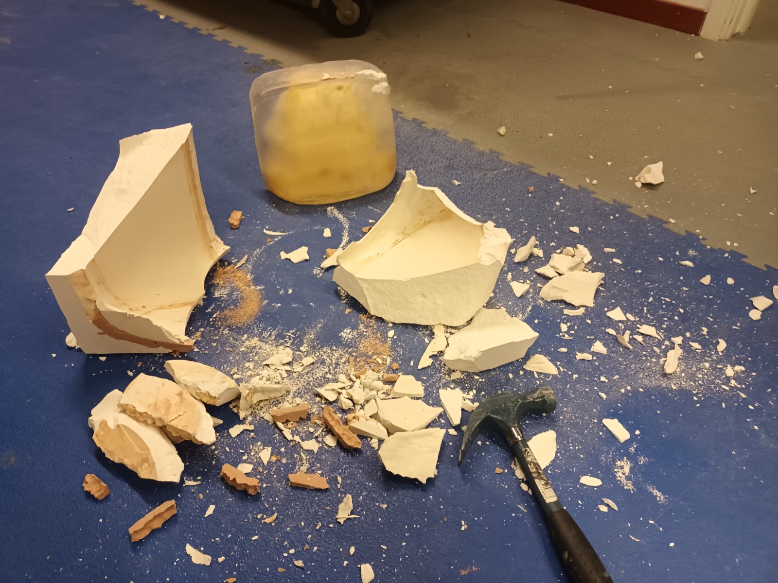

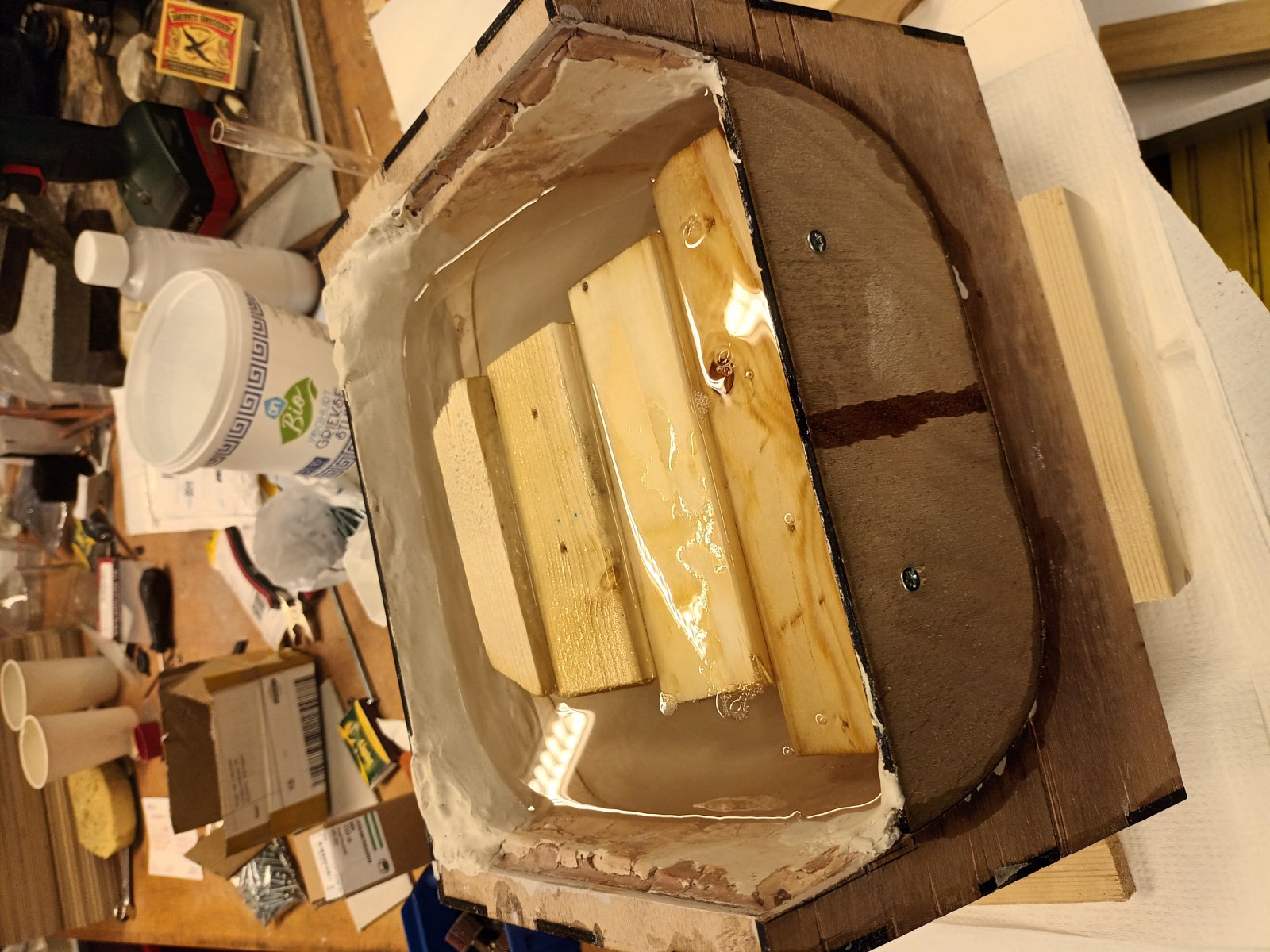

    je hebt toch wel een giet epoxy gebruikt he ?? een groot volume snel uithardende epoxy kan best een hoop warmte ontwikkelen.
    waarom heb je het eigenlijk in vredesnaam zo complex gedaan, ik giet er gewoon een stevige gips in, dat kan je ook makkelijk schuren en glad polijsten
  5. hugo
    hugo
    13 apr 2014
    68
    Nijmegen
    Ik wil meerdere voorruiten met dezelfde plug vacuum trekken. Als ze een beetje klemmen en ik moet kracht zetten om ze ervan af te krijgen kan gips makkelijk beschadigen. Epoxy kan wat dat betreft veel meer hebben. Ik heb idd giet epoxy gebruikt. Bedankt voort het meedenken.

    ziet er goed uit dat epoxyblok :D,
    moet je er veel aan schuren en polijsten ?

    Ja, gips wordt niet helemaal glad en de wax was ook een beetje uitgelopen, wat je terug kon zien in de epoxy.

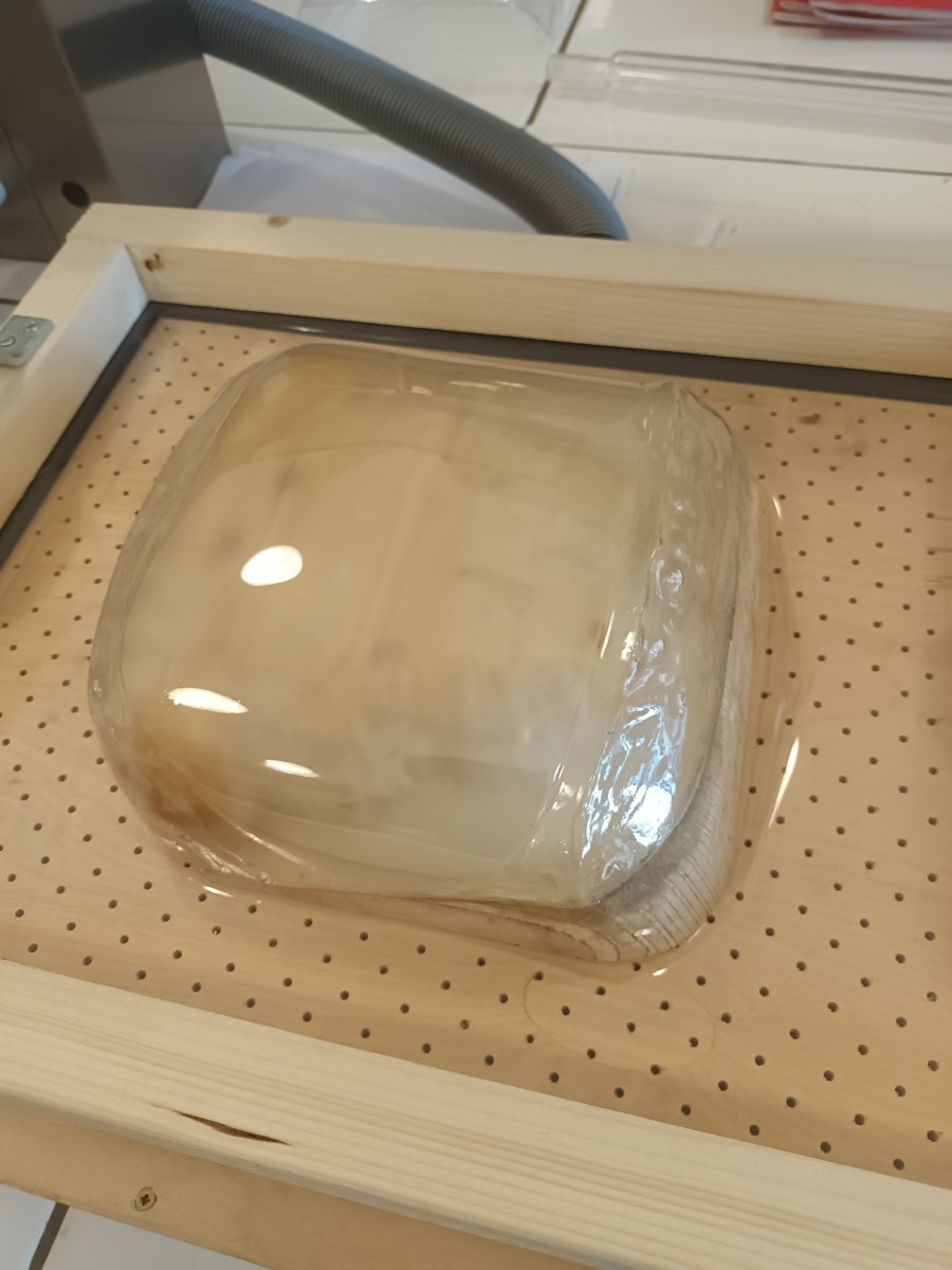

    De voorruit met vacuüm getrokken uit PETG. Hij is niet helemaal perfect geworden maar meer dan goed genoeg om mee verder te gaan. Ik ga nu kijken of de schotten van de romp nog een beetje moeten worden aangepast en dan kan de tekening in SketsUp worden voltooid. Dat stukje romp op de foto is een pasmodelletje.
