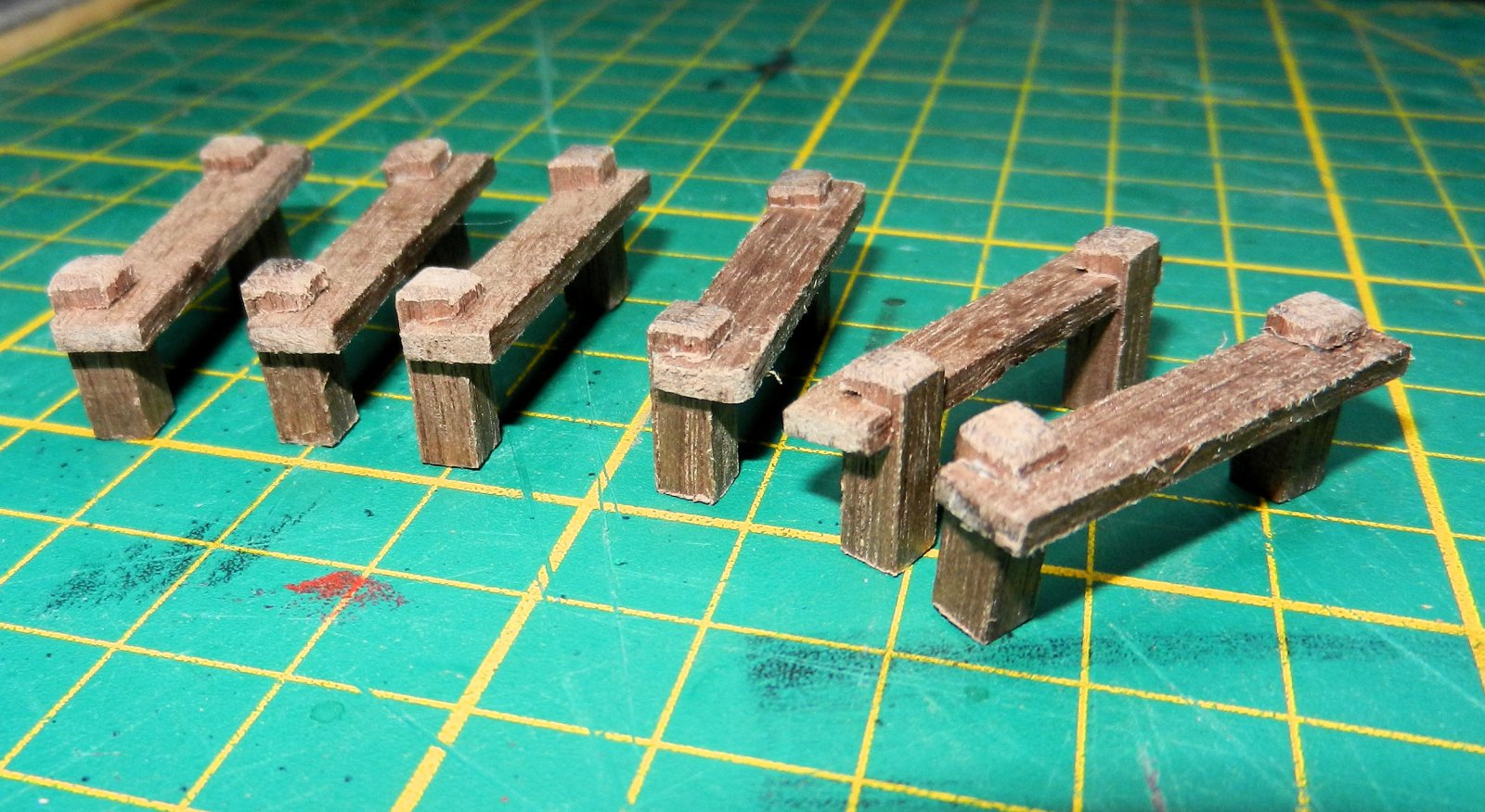

Eindelijk weer eens tijd voor het bootje gehad, de belegbanken zijn bijna klaar, de gaten voor de korvijnagels moeten er nog in, en dan nog een schuurpapiertje er bij langs halen, en dan zijn ze helemaal klaar.

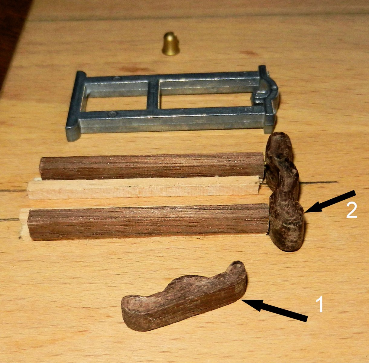

Hierna ben ik even met de klokgalg bezig geweest, eerst heb ik de kop gemaakt, nummer 1 was de eerste poging, maar daar was ik de holte in de onderkant vergeten.
Nummer 2 is volgende poging geweest, en ik denk dat dat hem wordt. Op de rommelplank heb ik een malletje gemaakt om de poten netjes onder de kop te plakken,

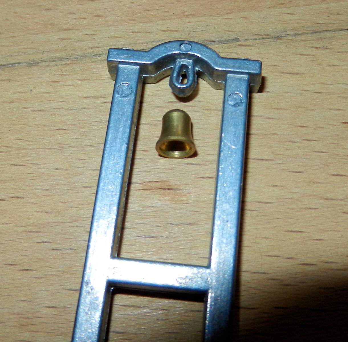

Daarna heb ik de bel opgezocht die er in komt te hangen.
Alleen dat is wel een heel zielig klein belletje wat de firma AL heeft geleverd. Wel 5 millimeter breed is dat ding.
Ik heb bij een bekende webwinkel een nieuwe bel besteld, alleen die was niet op voorraad, dus dat wordt ongeveer twee weken wachten. aangezien ik niet exact weet hoe breed die bel is, heb ik de poten nog niet vastgeplakt, ik heb nog wat speling om eventueel de poten wat verder uit elkaar te zetten.

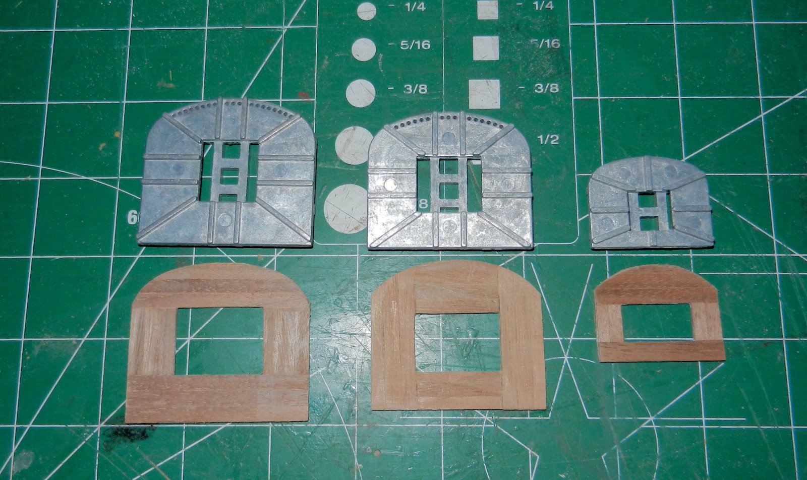

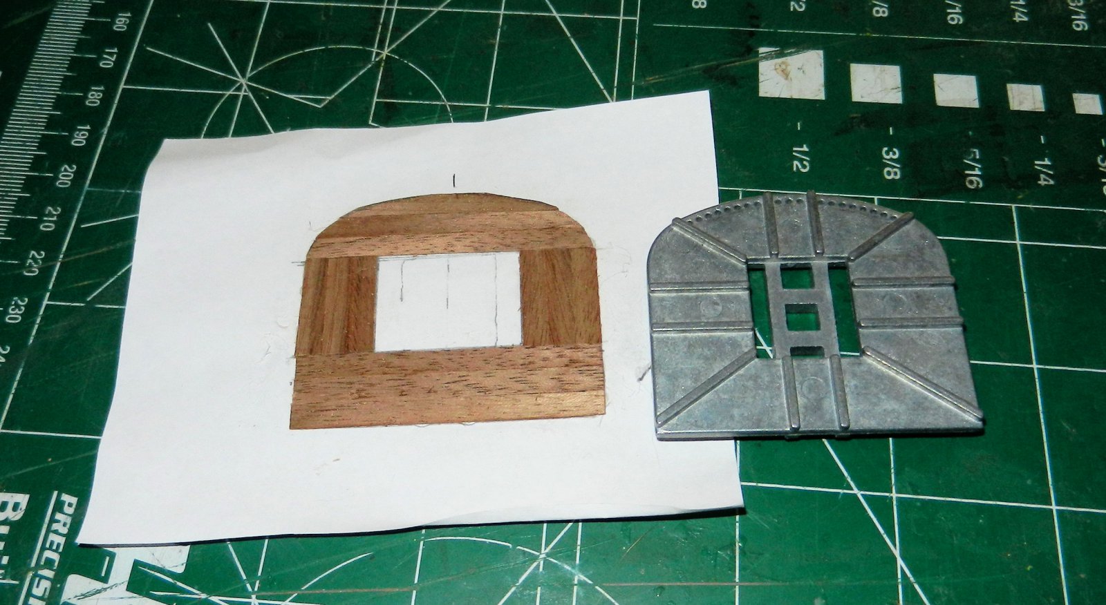

Hierna heb ik de marsen erbij gepakt, en die ga ik ook in hout maken uiteraard.
Ik ga proberen om die met de @Herby63 methodiek te maken, de eerste poging heb ik hier op het papiertje liggen. We gaan in de nabije toekomst zien hoe dit uit gaat pakken.
Het ijzeren ding heb ik er even naast gelegd, te vergelijking, alle zalingen die geplaatst moeten worden, zijn natuurlijk ook van ijzer, dus ook die komen aan de beurt.

Weer volkomen logisch om die ijzeren marsen niet te gebruiken Peter!

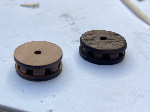

Goeie belegbanken en klokgalg. Heb je wel eens overwogen om bijvoorbeeld perenhout te gebruiken voor dit soort werk? Dat geeft een mooi strak resultaat en werkt erg fijn..
Hier onder een foto ter indicatie. Links perenhout, rechts notenhout. In dit geval bij het maken van een kaapstander.
Ha Erik, ja, dat heb ik wel eens overwogen, maar ik wou wat meer kleurverschil met de rest van de Hermione, dus vandaar dat ik noten gekozen heb.

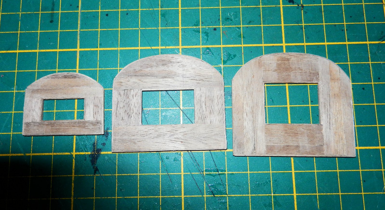

Intussen heb ik de basis van de 3 marsen voor de Hermione klaar.

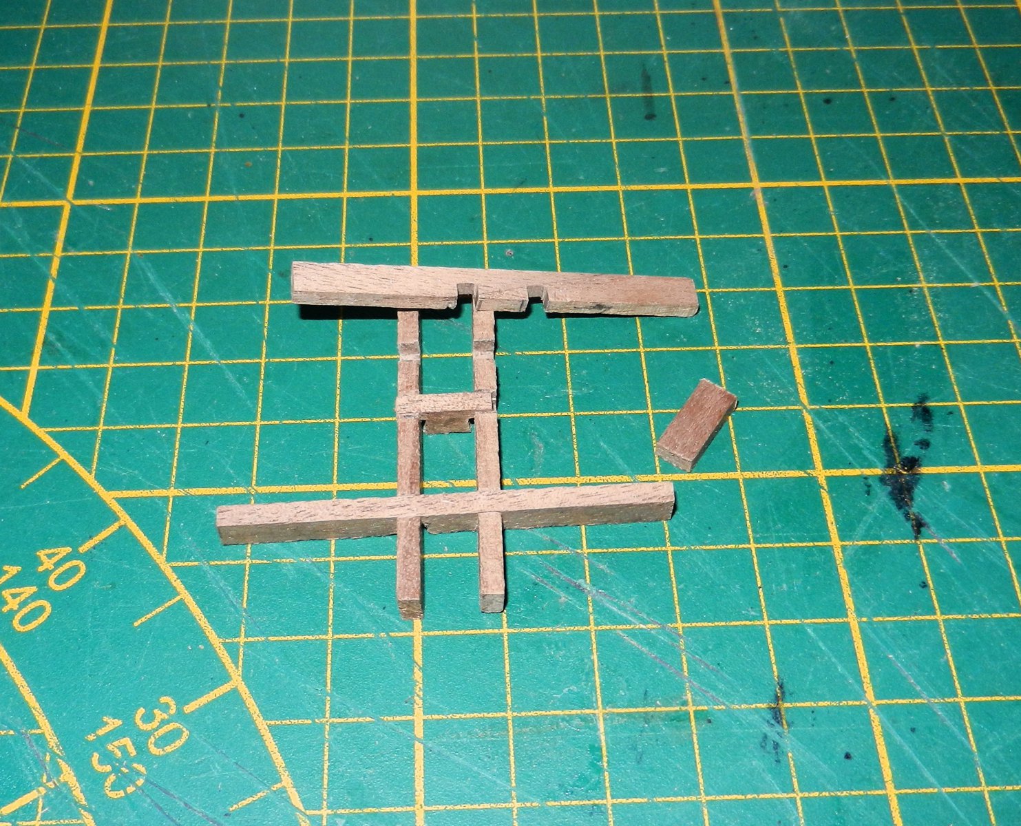

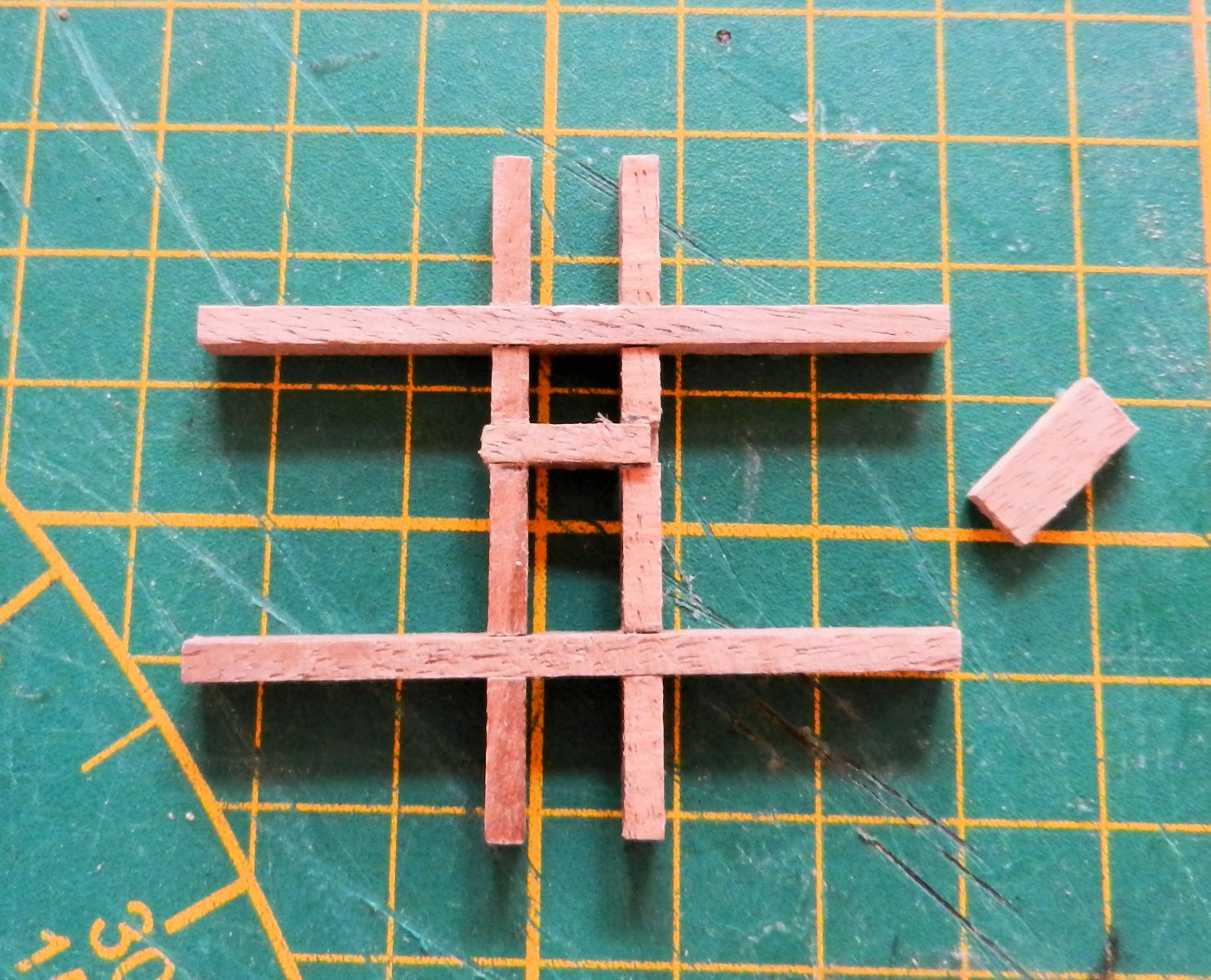

En toen die basis klaar lag, dacht ik ga "even "de zalingen voor deze marsen maken, wel, het lijkt intussen Chinese legpuzzel, en dat even kon ik dus wel vergeten.
1,5 middag bezig geweest, en toen was ik zover :
Maar helaas, toen ik dit zag liggen, toen dacht ik, dit is hem nog niet. Schots en Scheef broddelwerk, en ik had de maatvoering van het ijzeren marsje gehaald, maar dat was zo een rare maat dat ik op dit punt begon te denken, misschien moet ik toch de maat even van de tekening afhalen. En inderdaad, het ijzeren geval was totaal niet in de maat.
Dus overnieuw gemaakt.

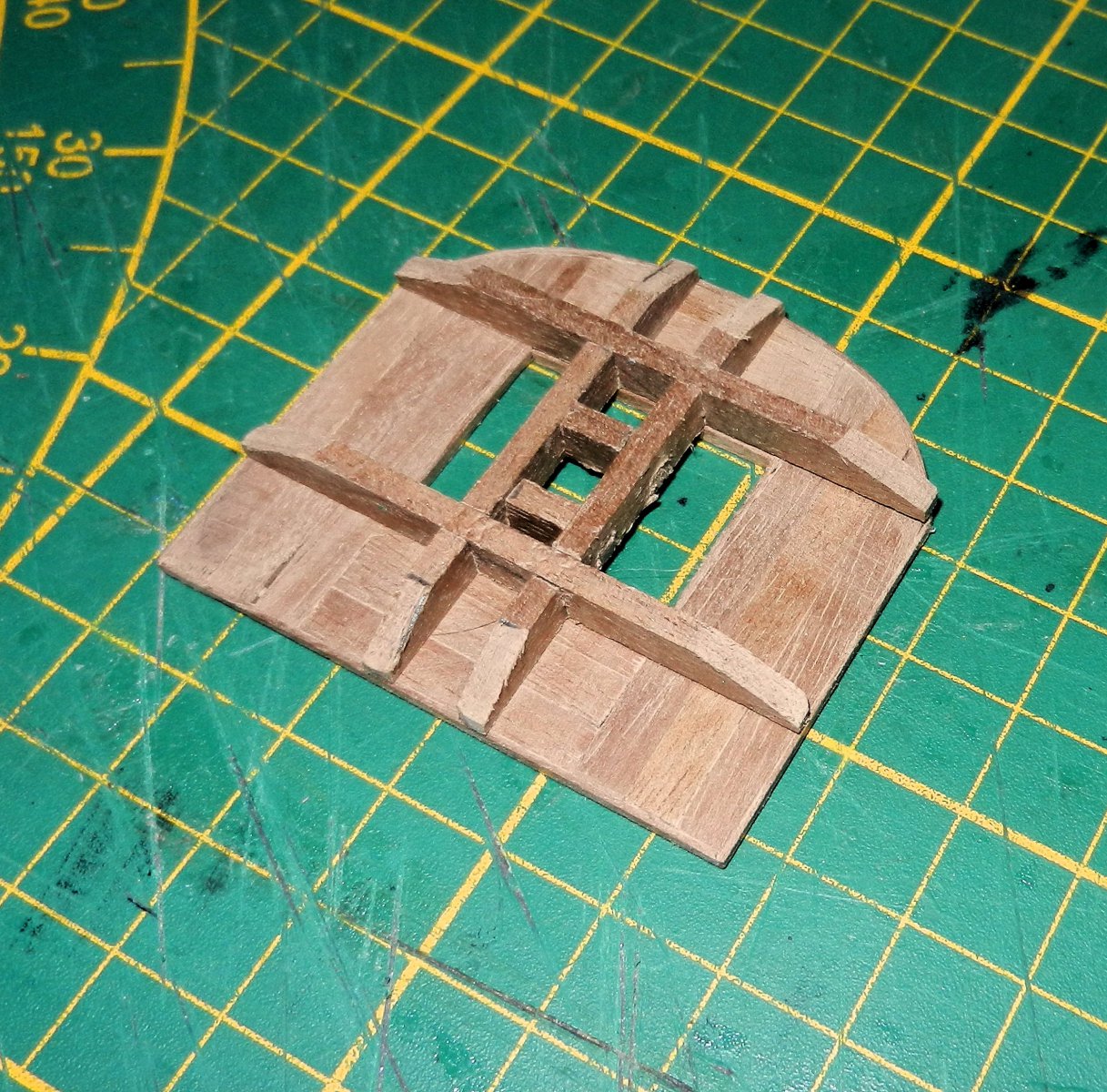

Intussen heb ik de randjes ook op de 3 marsen gemaakt, dat begint er nu ook op te lijken.
Op dit moment ben ik zover dat de eerste zaling bijna klaar is, nog even een schuurpapiertje erover heen, goed op de maat van de mars maken, en dan is deze weer klaar
Dat is inderdaad een behoorlijke verbetering zeg, daar valt verder niks op aan te merken, alleen dat ziet er heel mooi uit,!
