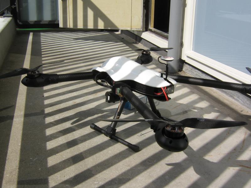

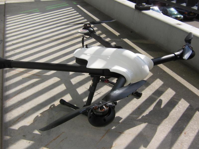

    @tjardi
    Die modificatie was echt nodig. Ik werd helemaal gek van die loshangende armen. Ik begrijp dan ook niet dat Sky Hero zelf niet met een betere oplossing komt. Nieuwe modellen uitbrengen heeft denk ik meer prioriteit.
    Dat de Sky Hero's geen symmetrisch frame hebben vind ik zeer onhandig. Ik ben nu elke keer weer met mijn Lipo's aan het schuiven om het juiste CG te vinden( ik gebruik namelijk 6s8000 en 6s10000 lipo's). Elke keer voelen aan de armen en motoren zodat ze allemaal even warm worden. Blijft een gedoe.

  5. Tjardi
    Tjardi
    Lid geworden:
    22 mrt 2014
    Berichten:
    259
    Locatie:
    Giethoorn
    Back in Town
    Na wat vervelende opmerkingen van een der forumleden, World Citizen,
    dacht ik aanvankelijk, wat doe ik hier nog. Ik haak af. Ik wil dit niet.
    Goser en WVL brachten me op andere gedachten, en zeiden:
    Een forum is net de grote boze wereld. Blijf lekker bij ons.
    Derhalve ben ik weer terug. Op m'n ouwe dag. Dank Goser en WVL,
    Neem overigens niets terug van wat ik tegen World Citizen zei:
    "Je had Evangelist moeten worden".
    Je neemt niet eens tijd, om reacties goed te lezen.
    En dan geef je al antwoord.
    Denkt, dat je "alles" weet .....
    Ik weet op m'n 73e nog maar weinig. Lang niet alles.
    Vandaag de Maidenflight gehad. (eigenlijk de 3e)
    De 1e verliep prima / maar ik corrigeerde nog wat aan de Sky Hero.
    Deed nadien nog de correctie aan de ophanging van de armen,
    zoals voorgesteld, door degene die 't weer voorspelt in 't Boskamp.
    Een overigens perfecte oplossing.
    Maar ik was zo lui, de regelaars te laten zitten, en toen de gaten in de armen op te boren.
    ----- Dat had ik niet moeten doen -----
    Bij de 2e maidenflight ging 't gruwelijk mis. Ging de zaak in de hens.
    1 Regelaar begaf het.
    Had een "tikkie" meegekregen van de boor.
    Je hebt geen idee wat er dan gebeurt.
    De vlammen gingen dwars door een van de armen heen. Je kunt wel huilen.
    Vandaag, ( 3e poging) ging er weer allerhand mis.
    Maar gelukkig bleef de Sky Hero vliegen.
    Had alles ingesteld om een video te kunnen maken.
    Maar dan moet je de camera wel aan zetten / Zenuwen - vast en zeker?
    De Zenmuse deed het niet. Nadien bleek een tikje tegen het ding voldoende om hem aan de praat te krijgen.
    Bovendien vertikte de AVL 58 link te communiceren met de monitor.
    Dus geen enkele indicatie omtrent belangrijke gegevens.
    Hopelijk is 't net zo als in de theaterwereld,
    Als alles verkeerd gaat tijdens de "generale" gaat nadien alles goed.
    Vanavond werkte alles probleemloos. Ook de gegevens via AVL 58.
    Morgen vlieg ik mijn volgende "maidenflight".
    Eigenlijk dus geen "maidenflight meer".
    Duimen jullie voor me?
    Met vriendelijke groet.
    Tjardi
    Laatst bewerkt: 18 mei 2014

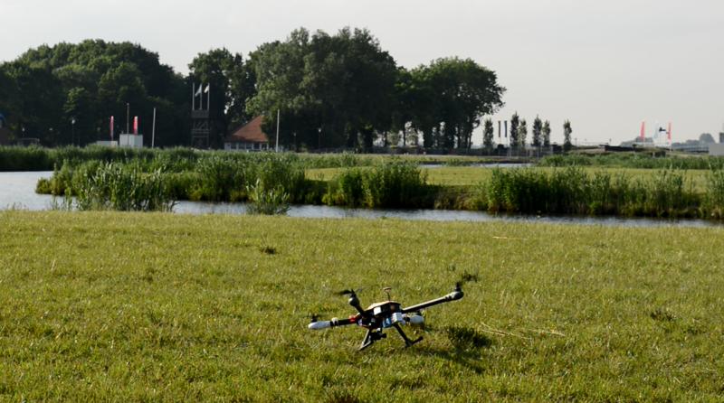

    Intussen een video van 't opstijgen
    Op You-Tube vind je onder "Tjardi" een vertraagde opname van 't
    loskomen van de helikopter.
    Je ziet dat de Sky Hero onder een hoek van bijna 45 graden weg vliegt.
    Bijna met de propellers aan de grond komt.
    Maar direct er na, recht hangt.
    Ook bij zweven (stil hangen in de lucht) hangt hij keurig recht.
    Verder overigens uitstekend vliegt en reageert.
    Er is, zoals eerder al vermeld geen ruimte meer, om de lipo verder naar achter te plaatsen. Die steekt al 5 cm uit t.o.v. de internic-plate.
    Meer gewicht of een zwaardere accu lijkt mij 't enige antwoord.
    Misschien heeft het effect de voorarmen, in een ander gat te plaatsen,
    zodat ze verder naar voren komen.
    Zitten nu, volgens tekening, in de middelste gaten = standaard plaats voor de 85 cm armen.
    Heeft iemand hier ervaring mee?
    De onderstaande foto is een "print screen" uit de film.
    [​IMG]
    Zij er nog andere suggesties.
    Ik hoor ze graag.
    Tjardi

    Vreemd...iets met je cg zit dan toch echt verkeerd,worden de motoren achter ook warmer?
    Dit is wachten op een crash als je zo moet opstijgen! Mijn Spyder stijgt netjes recht op en pas als ik pitch naar voren geef gaat de staart omhoog..

    goser ik denk dat de voorste motoren warmer worden aangezien die meer kracht moeten leveren om de voorkant omhoog te krijgen.... en idd je hebt meer gewicht nodig achter op je quad;)

    Of minder gewicht aan de voorkant ;)

    Reactie voorover hangen bij 't opstijgen
    Vreemd genoeg worden de voorste motoren niet warmer dan de achterste.
    Vliegt het toestel uitstekend. En hangt dan ook niet meer voorover.
    Het gewicht zal dus naar achter moeten.
    Heb dat nog even opnieuw uitgeprobeerd / mega veel.
    Voor zit er niets, wat er af kan.

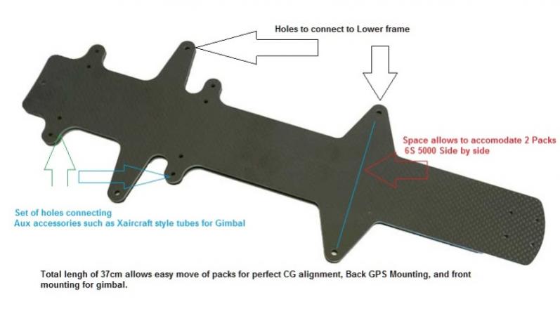

    Heb intussen bij ERC market een langere Internic Plate besteld.
    Die is 8 cm langer dan de standaard / 37 cm. i.p.v. 29 cm.
    Daarmee moet je dus een eind kunnen komen.
    Vervelend genoeg is dat ding niet in voorraad.
    Dus: Op de plaats rust.
    Een alternatief is een oplossing waar Sky Hero zelf mee is gekomen.
    Een verschuifbare buis onder je huidige Internic Plate.
    Waarop je de Lipo enorm ver kunt verschuiven.
    Maar echt fraai vind ik dat niet.
    [​IMG]
    De foto's tonen de verlengde Plate en de door Sky Hero aangedragen oplossing.
    Tjardi
