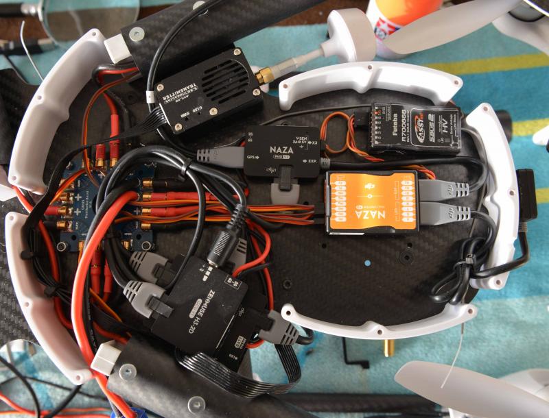

    Nieuwe Internic Plate is geleverd en gemonteerd
    [​IMG] [​IMG] [​IMG] [​IMG]
    Intussen de verlengde Internic Plate voor de Spyder ontvangen.
    Ik had verwacht dat de extra lengte van 7 cm, t.o.v. de standaard
    meer dan genoeg zou zijn om het CG probleemloos aan te passen.
    Nee dus.
    Hierboven de plaatjes die tijdens het bepalen van het zwaartepunt zijn gemaakt.
    Van onder naar boven (sorry ik krijg de foto's in volgorde niet gewijzigd)
    De onderste foto laat zien hoe ongelijk de Sky Hero nog hangt.
    Zelfs met een enorm ver uitgeschoven Lipo. (Duvelt er bijna af)
    Als je dan een combinatietang op de Lipo legt van 175 gram, begint het er op te lijken.
    De bovenste foto, bevalt mij het best. Met 2 lipo's.
    5800 MA / 620 gram per stuk.
    Met een "uitschuif" achter de Internic Plate van 7 cm, duvelen ze niet naar beneden.
    Beide Lipo's zorgen door hun gewicht voor een perfecte CG.
    Als je ze parallel schakelt gaat de vliegtijd van rond de 9 minuten, ook nog met ongeveer de helft omhoog. Geen 100%. Dit vanwege het extra gewicht.
    De Sky Hero Spyder weegt zonder Lipo's, maar verder met alles er op en er aan,
    dus ook de GoPro en Zenmuse 2725 gram.
    De Lipo's wegen per stuk 620 gram.
    Dus de hele boel weegt samen op een paar gram na 4 kg. Dat gaat nog net.
    De gekozen motoren laten geen extreem snelle vlucht toe.
    Gelet op willen filmen hoeft, nee moet het zelfs niet, hard gaan.
    Wel kreeg ik het advies om eerst de ESC te kalibreren.
    Volgens 2 Brothers is dat de reden (naast een niet correct CG),
    dat hij zo enorm "kantelend" opsteeg. Hovert aan de voorzijde niet genoeg.
    Gelet op 't waardeloze weer heb ik daar voldoende tijd voor.
    Wordt vervolgd.

    @ Tjardi,
    Hoi, mss even een paar tips,
    Betreffende het kantelen.
    Staat je module perfect op cg? Er zijn er maar weinigen die je off set kan zetten!
    De gps daar in tegen kan je offset zetten, maar haal deze 2 niet door elkaar
    Dus bij naza eender welk type MOET de module op c.g staan.
    2 zet de gopro mount zover naar voor als je kan op de standaard plaat , ik heb gewoon 4 gaatjes geboord voor de h3-3d gimball, werkt perfect!
    Dan uiteraard het zwaartepunt,
    Mijn zwaartepunt bevind zich 4 cm voor het center van het voorgeboord platform voor module's ,
    Ik heb dus gewoon mijn module op deze plaats vastgekleefd= de module staat perfect op c.g. Nu!( de module is dus m.a.w het laatste wat ik heb vastgezet want alleen dan weet je precies je c.g. (Uiteraard is er een optimum positie) maar zoals je kan zien zit ik nog steeds op de juiste plaats
    http://www.sky-hero.com/downloads/CG.pdf
    Ik gebruik als batterij een thunderpower 4 cell 6600mah,
    En full monty ge zeggen, iOsd,canhub,waypoint,avl58.
    Als alles is gemonteerd dan doe je VOOR je eerste vlucht de basis calibratie kompas en gps.
    Laat eens nieuws als je wil!

    CG enzovoorts
    Birdman1,
    Bijzonder bedankt voor je tips.
    Bij 't opstijgen van de Hero, zoals op 't filmpje, had ik de Naza V2 unit dus lang niet op de plaats van 't CG staan. Maar exact centrisch op 't ronde gat.
    Terwijl het CG dus behoorlijk afweek.
    Door alles te wijzigen, met in hoofdzaak gewicht, is 't midden van 't ronde gat nu ook exact 't CG.
    De GPS antenne staat helemaal achterop, dus behoorlijk ver verwijderd van 't officiële CG = in dit geval dus nu ook: hart Naza V2.
    Maar dat is aangepast in de set up.
    Ergo, zo moet 't goed zijn.

    Terug bij af .....
    Na heel lang niet te hebben gevlogen, door ziekte en geen zin (zeg maar 1/2 jaar) omdat er telkens van alles verkeerd ging, eind december toch nog eens weer geprobeerd. Intussen weer enthousiast.
    Had de "lange Avizar Internic plate" gemonteerd om 't CG beter op orde te krijgen. Het CG wilde ik graag exact op 't officiële punt. 't Ronde gat. Maar om dat te bereiken moesten de 2 lipo 's 7 cm uitsteken.
    Dat gerealiseerd hebbende, danste de Spyder als een jonge hond door de lucht. Gruwelijk.
    De langere Internmic plate, niet van carbon, maar van ABS, is zeer
    flexibel. Raakte volledig in "swing". Toen ging 't mis.
    Uiteindelijk raakten de accu 's los, en duvelden er af.
    Gelukkig had ik dat zien aankomen en zat al niet meer dan 1/2 m. hoog.
    De Spyder kan zo 'n klap wel hebben.
    Alleen waren de 2 voorste propellers defect. Maar dat is te overzien.
    Na overleg met 2 Brothers uit Bussum (waar ik m'n Sky kocht) uiteindelijk besloten de "standaard Internic plate weer te monteren, en te accepteren dat het CG een cm of 6 (iets meer dan 2 inch) voor 't "ronde gat" lag.
    De Naza zo ver als 't kon naar voren gezet. En opnieuw geprobeerd.
    't Resultaat is niet te geloven. Intussen vliegt de Spyder als een zonnetje.
    Vervelend genoeg had m 'n 2 as Gimbal voor de GoPro na z 'n zwempartij van verleden jaar kuren.
    Bleef vrijwel onder een hoek van 45 graden hangen. Stabiliseerde ook niet.
    Heb wel een filmpje / maar dus onder 45 graden. Niet om aan te zien.
    Krijg binnenkort m 'n nieuwe Gimbal. Uiteraard 3 assig.
    Als alles gaat zoals 't moet, post ik dus over enige tijd een filmpje van 't vliegen met de Spyder.

    Sky Hero Spyder / 850 CG aangepast
    Beste Goser,
    Fijn dat jij er intussen nog bent.
    Heb even wat foto 's toegevoegd, zodat je kunt zien wat er gebeurt is.
    Zwaartepunt dus 6 a 7 cm naar voren. Naza zo ver mogelijk naar voren.
    Denk dat die ongeveer 1 a 2 cm te ver naar achter zit. Maar is acceptabel.
    Uiteraard in computer aangepast.
    AVL 58 verplaatst. Dat zet weleens waar niet echt veel zoden aan de dijk.
    Maar alle beetjes helpen.
    Heb overigens met de nieuwe software van Mercalli, SAL 4, opnamen die gemaakt waren boven Bodelaeke, met windkracht 5, gevlogen met Phantom, aangepast. De originele opname is niet om aan te zien.
    Wat Mercalli er van maakt is ongelofelijk knap. Alle getril etc. volledig weg.
    [​IMG]
    [​IMG]
    [​IMG] .
    Zit met spanning te wachten op de Zenmuse 3h d3. Dan gaat het hele spul weer vliegen. En uiteraard filmen.
    Tjardi
