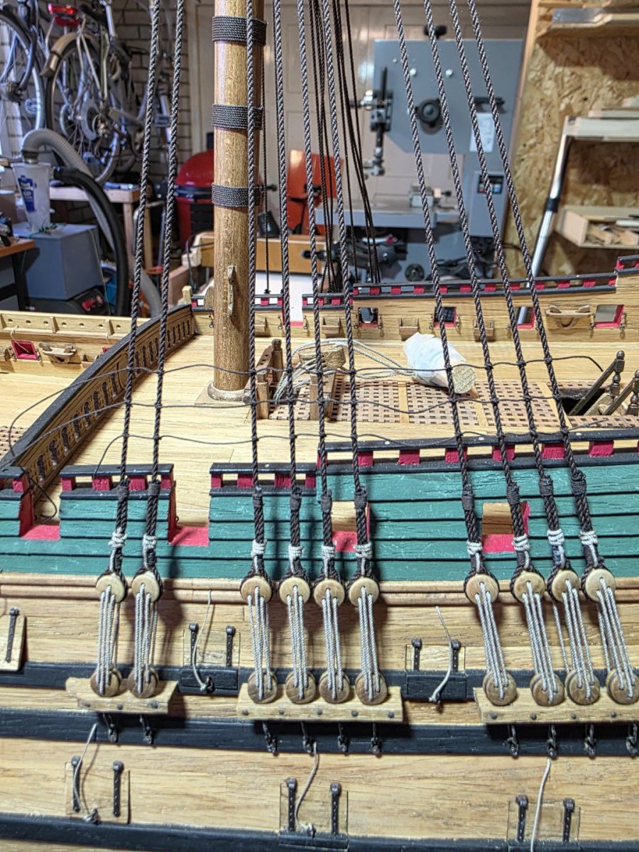

Waar ik op doel is de afbind richting van de eindjes van de wandtouwen boven de juffers
Dat is geen fout, dat hoort zo. Het afbinden gebeurt door een mens, en de overgrote meerderheid is rechtshandig. het afbinden gebeurt dus in de richting die het gemakkelijkst is voor de persoon die het werk moet uitvoeren.
Wil je aan bakboord alles naar achter, zal ik maar zeggen, afgebonden, en aan stuurboord ook, dan moet je aan de ene kant een rechtshandige het werk laten uitvoeren, en aan de andere kant door een linkshandige.
Ter illustratie van deze onzin, kijk maar eens op detailfoto's van het want van HMS Victory. Dan lijkt het plots veel minder verzonnen. :)

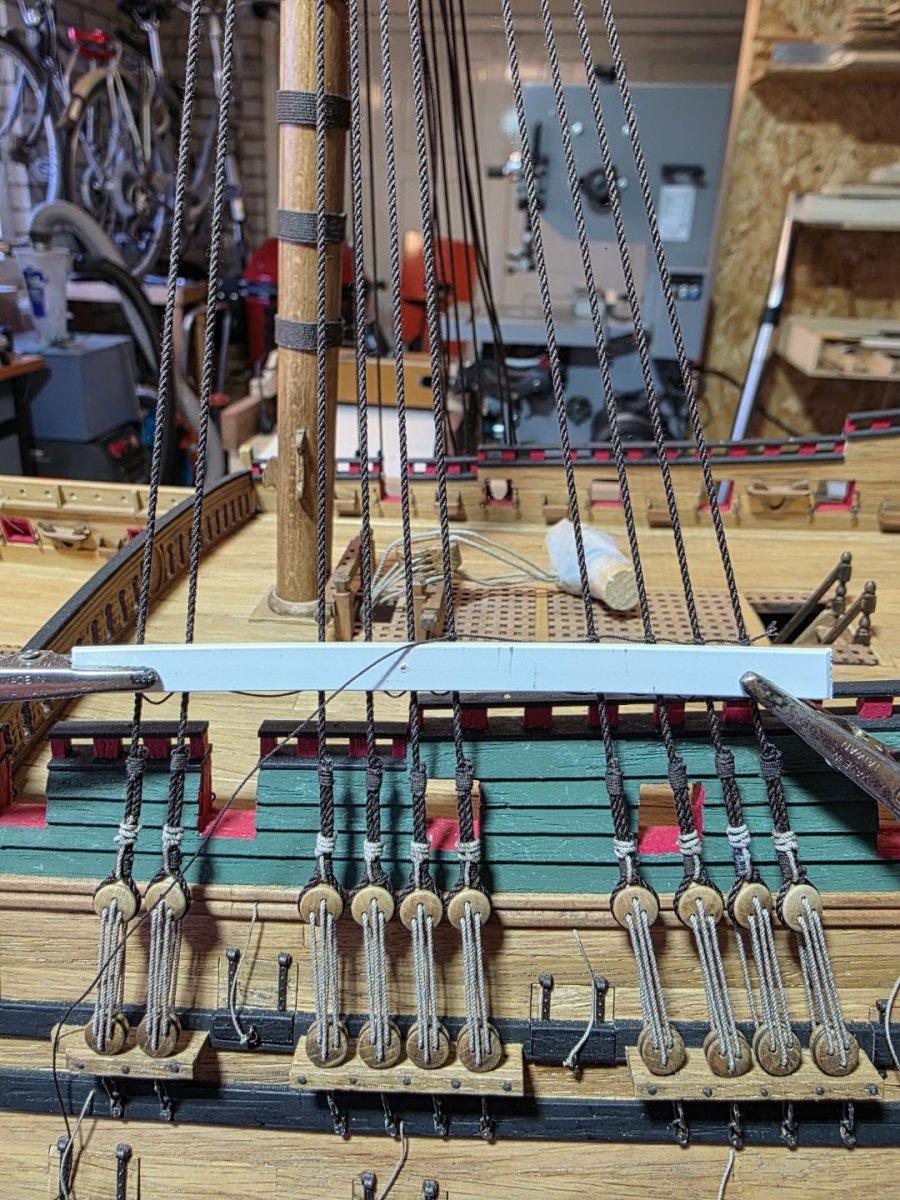

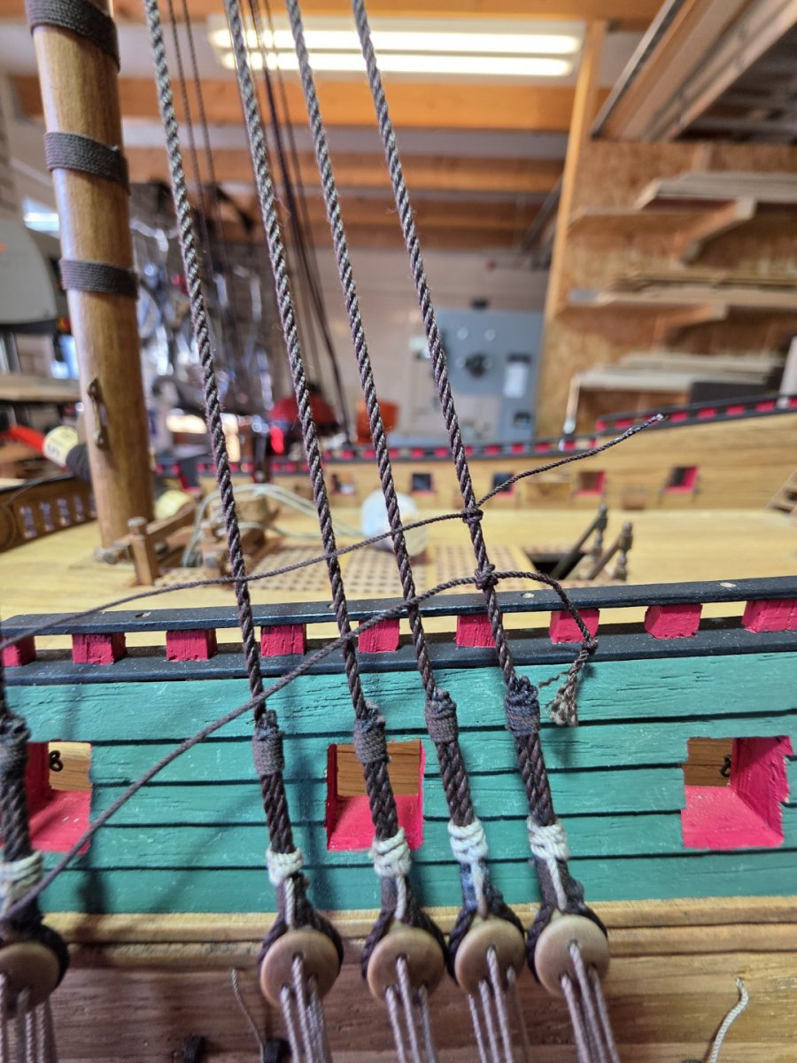

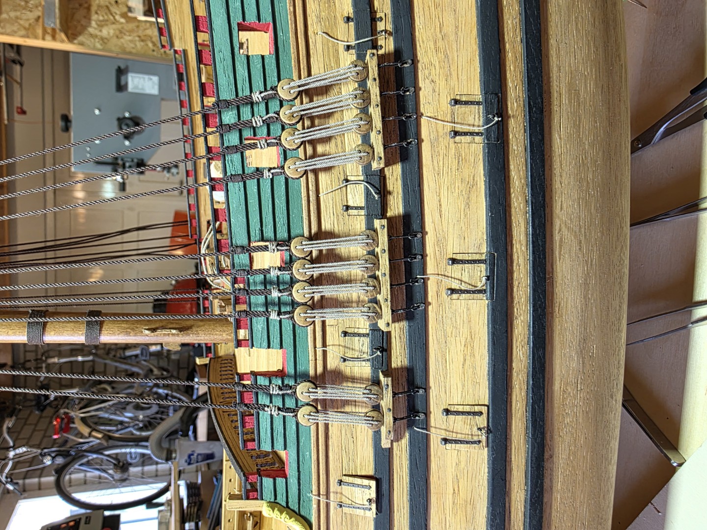

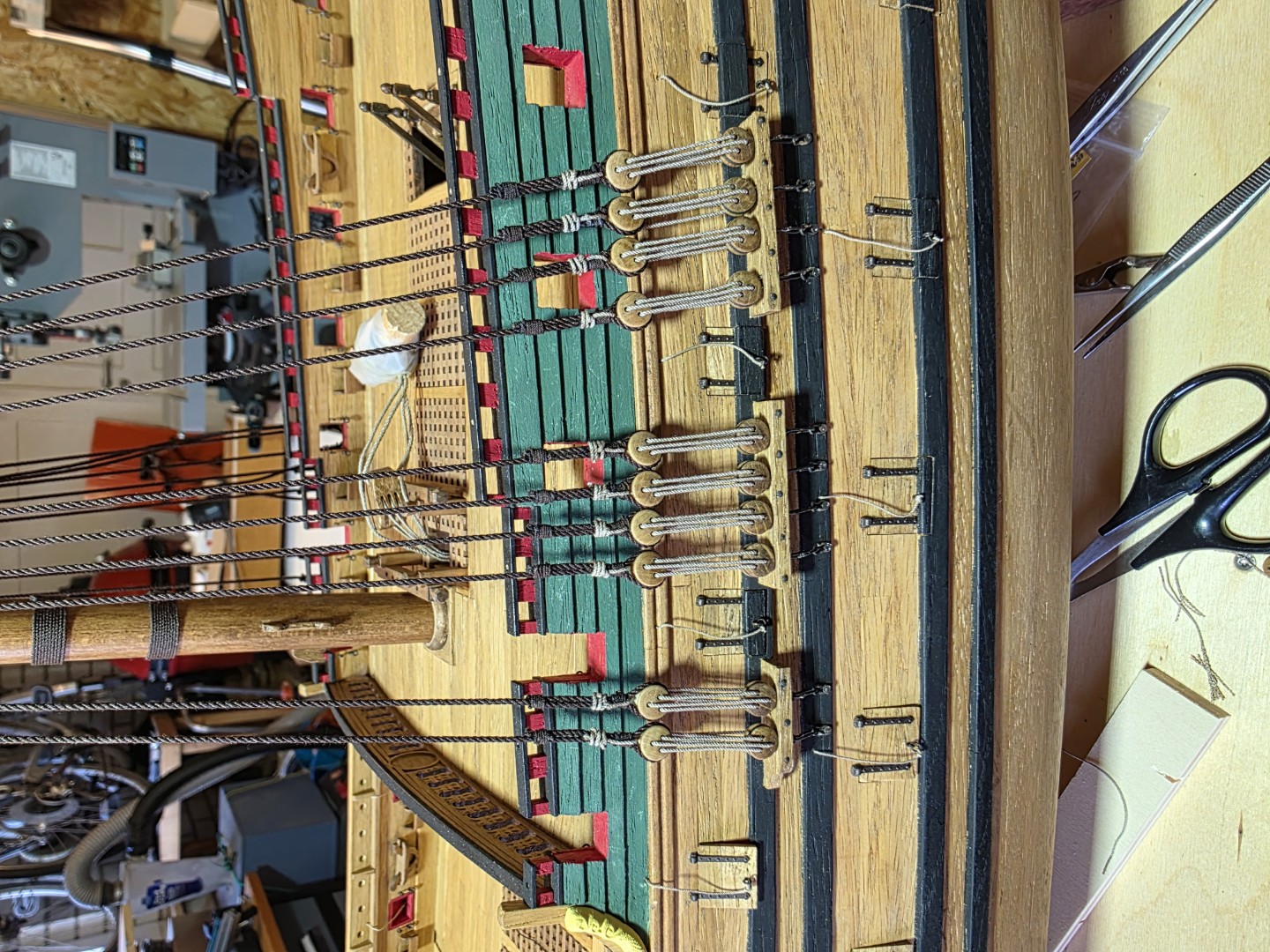

Nou één kant klaar en dan zie je dat je 1 jufferblok op z'n kop hebt zitten.
Maar dat was snel hersteld. Op naar stuurboord.

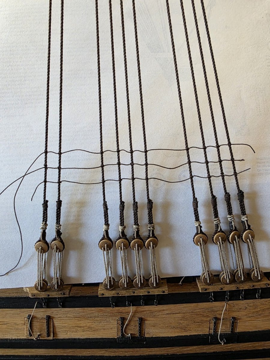

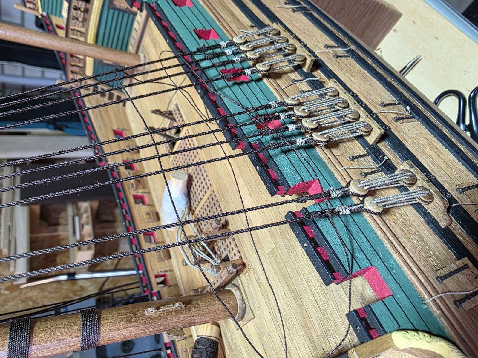

Zo de eerste weeflijntjes zitten. ik heb een paar keer moeten proberen maar nu een goede methode gevonden. Tevens een hulp latje om ze evenwijdig te houden.
Ik heb er even wit papier achter gehouden voor het contrast. Maar op het schip ziet het er aardig uit zou ik zo zeggen.
