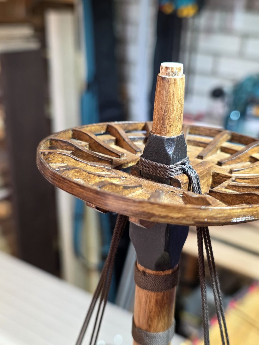

Nou.... we hebben eindelijk weer eens de mindset gevonden. En tijd natuurlijk :)
Ik ben begonnen aan de volgende stappen. Touwtjes knopen....
Nog niet goed wetend welke volgorde begin ik maar eens met het grote want. Het zal wel weer even 'er terug inkomen' worden ook.
Maar dit weekend heb ik weer eens ouderwets tijd en zin.

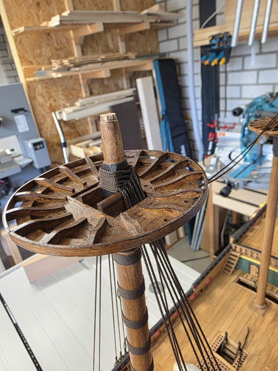

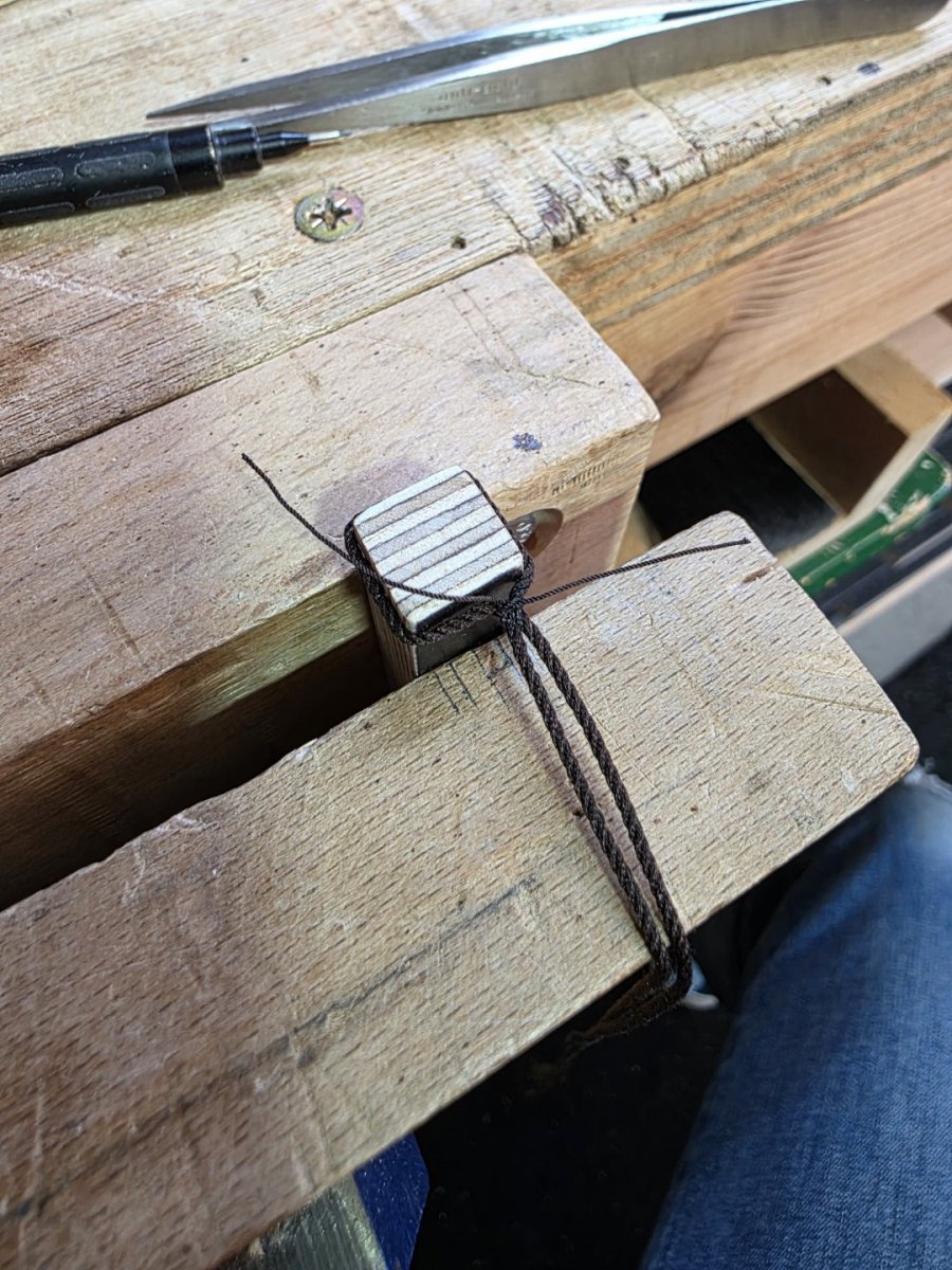

De eerste twee zitten erin. Ik ben niet tevreden maar ook niet ontevreden. het touw (vraag me niet al die namen te leren.....) dat tussen de blokken zit is wel verschillend in dikte.
Daar kwam ik pas achter toen ik de foto's maakte.
0.6 en 0.7.
Ik had de tabellen van Dik allemaal uitgeprint en daar een tijd terug de te verwachte maten op mijn schaal in gezet handmatig. Ik moet nu gaan kijken of dat een beetje klopt.

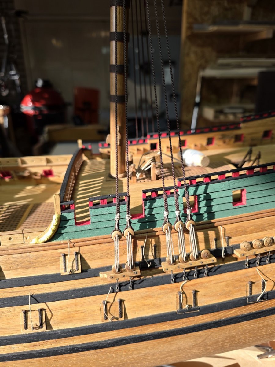

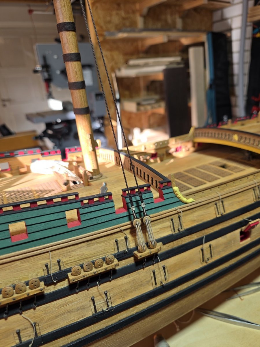

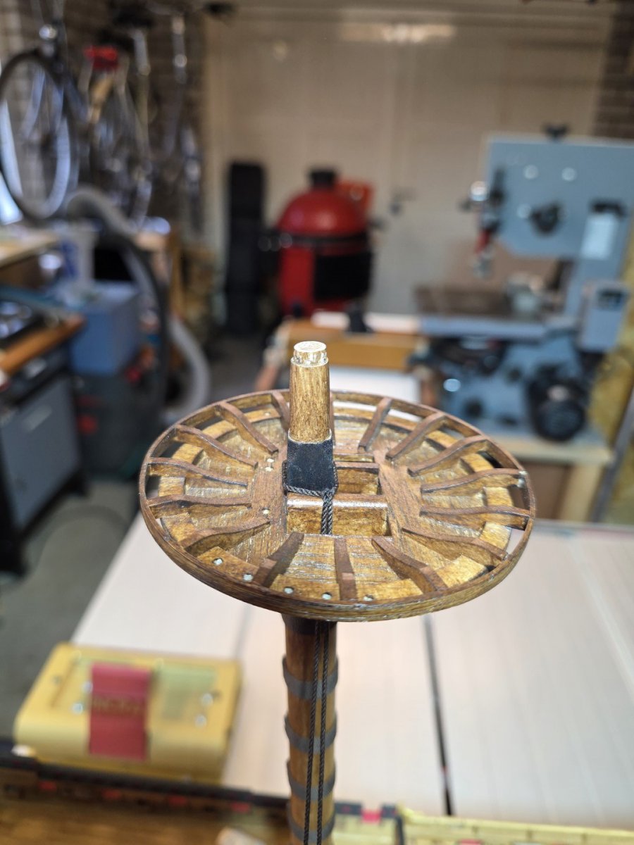

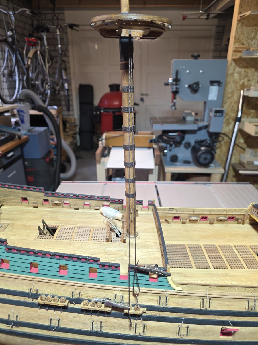

Zo, ik hoop dat jullie ook allemaal een prettig weekend hebben? Ik wel. Lekker wat uurtjes geknoopt weer.
Ik heb de wandtouwen eerst met een malletje op maat gemaakt en dan om de hommer. Ze gaan er net allemaal op.
Deze laatste 2 foto's zijn eerder gemaakt dan de bovenste 2. En natuurlijk wat schoonheidsfoutjes. 1 grote eigenlijk, maar hij valt niet op.
Dus eens kijken wie hem ziet :p.
een genoegen om deze mooie bouw weer te mogen volgen!
gokje voor foutje: dat de talrepen bindsels te hoog zitten, nl niet direct boven de jufferblokken?

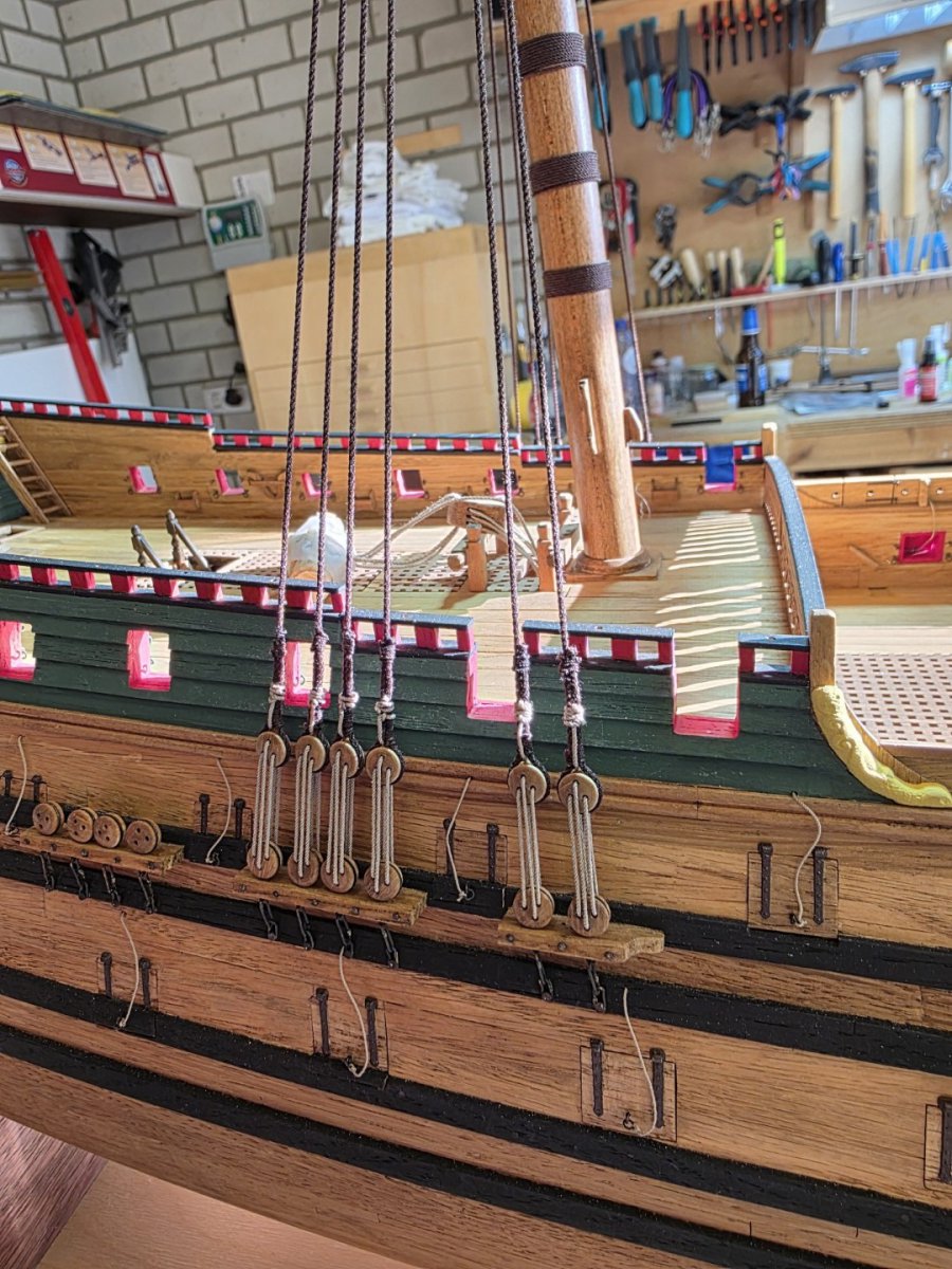

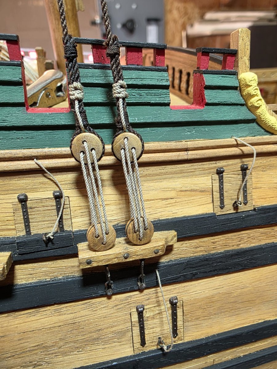

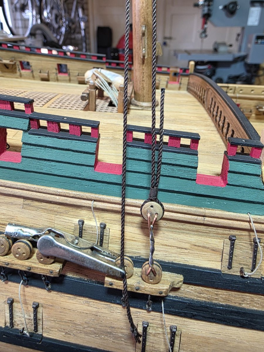

Bekijk bijlage 613904
Bekijk bijlage 613905

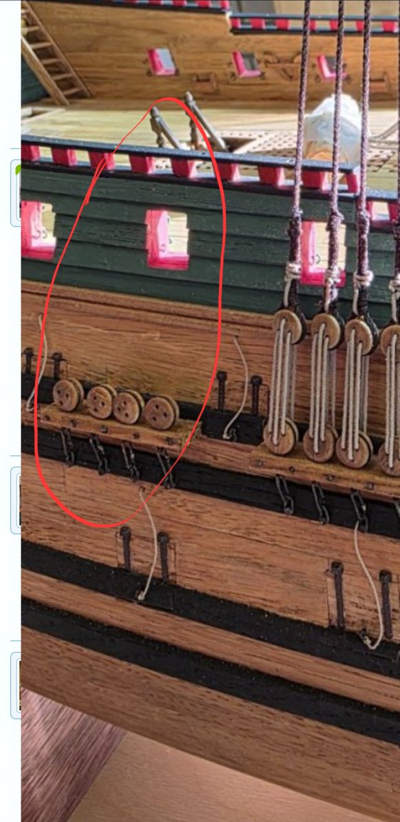

Ik neem aan dat je aan bakboord dat 4e touw nog gaat zetten?
Ziet er verder netjes uit.
Gr. Peter
Haha ja de takels dat klopt maar die heb ik bewust nog weg gelaten. Omdat die ruimte er zekers nietw as op de hommer. Ik kan die later 'vals' aanbrengen.
De rest zie ik als schoonheidsfoutjes (bindsels niet helemaal strak). En ja ik moet de overigen nog afmaken.
Waar ik op doel is de afbind richting van de eindjes van de wandtouwen boven de juffers. Aan BKb zitten die naar voren en aan strb naar achteren. In mijn ogen deed ik dat hetzelfde... als ik voor de boot zit naar rechts.... maar de boot draait ten opzichte van mij.... dus die zitten tegengesteld.:p
Nou... van mij mag dat hoor :-)
Ik geloof niet dat iemand dat gezien zou hebben Hans, zelfs nu je het verklapt hebt valt het nog niet op. Op mijn modellen is dat praktisch altijd zo en ik heb er nog nooit iets over gehoord. Je bent nu eenmaal of rechts- of linkshandig en dat veranderd niet als je model draait om aan de andere kant te werken.
