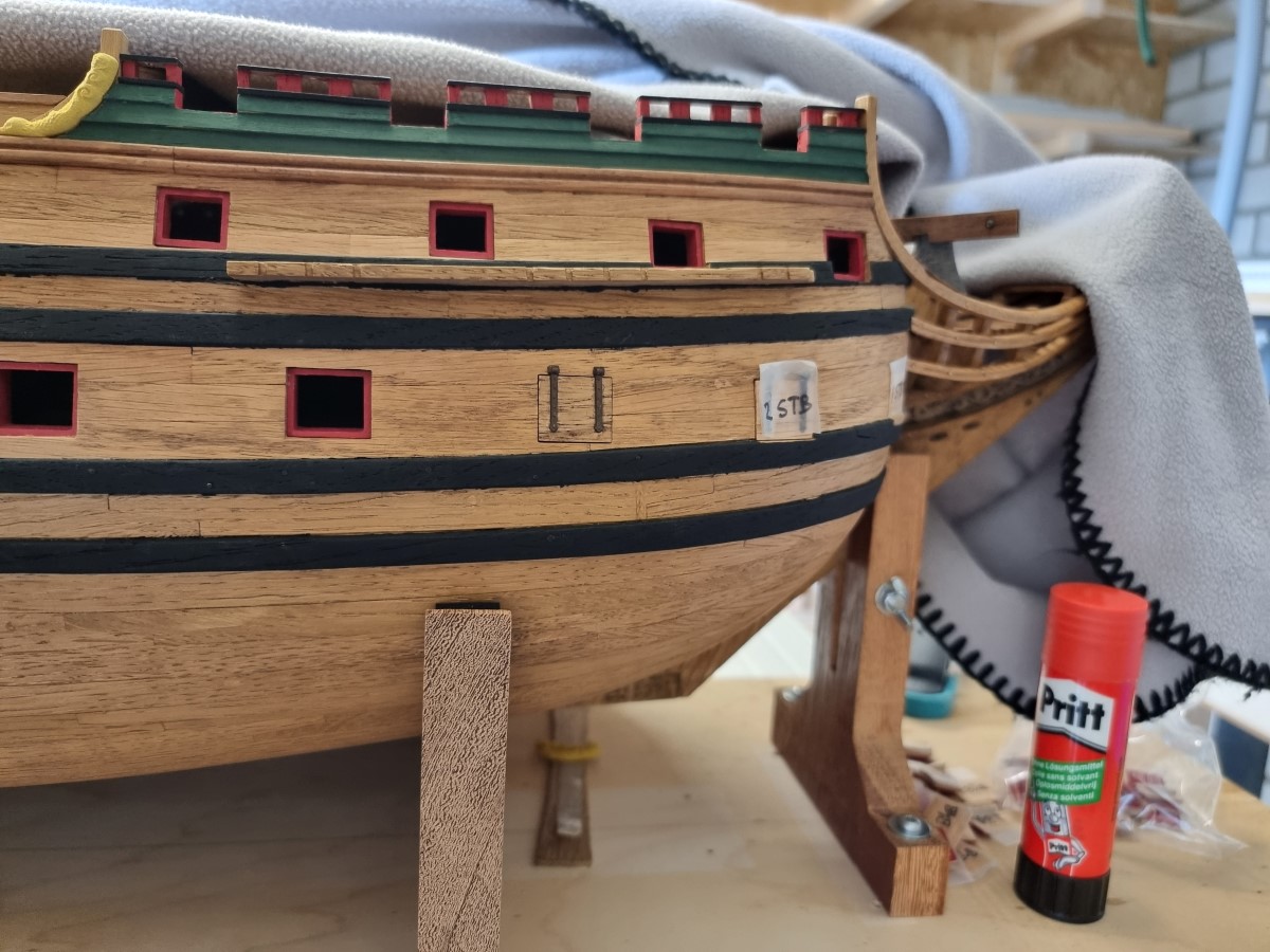

Nederlands historisch zeilschip, het schip van de Ruyter, de 7 Provinciën
Daarnaast maak ik me wat zorgen dat ze bij de verdere afbouw (touwwerk etc) straks niet in de weg zitten en ik er teveel beschadig?

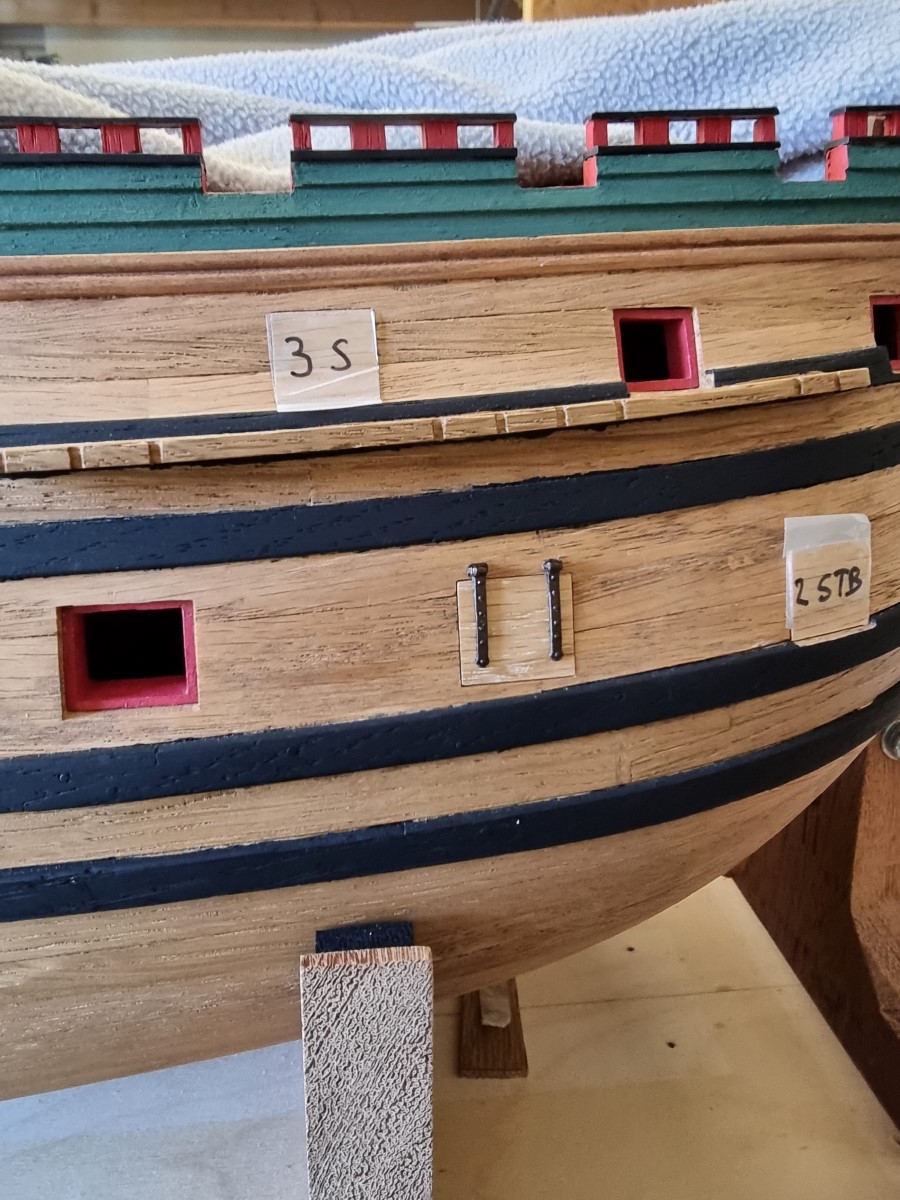

Na een eerste test op basis van een eerdere file die ik van Amazone ooit eens heb gehad en die goed bevonden werd ben ik zelf aan het ontwerpen geslagen.
En dan het eigen ontwerp:
eerste proef weer
Rechts was gebroken dus de lijm laat het er niet uit zien maar de linkse is prima.
Massa productie....

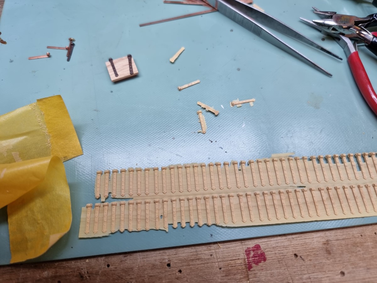

Nu 4 uurtjes oid later.

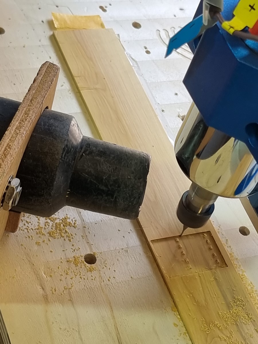

Ik heb een truukje gebruikt dat ik tegen kwam op een CNC forum. tape en seclijm om je werkstuk te monteren.
Inderdaad werkt dat super makkelijk om daarna je werkstuk eraf te halen.
Ik heb de CNC diepte afgetsteld op de houtdikte zodat er 0.1mm over bleef. Nu alle stukjes uithalen en bij werken.
Dat is voor morgen.
ps Een CNC is maar een dom machientje dat alleen maar exact doet wat je erin stopt.... ;).

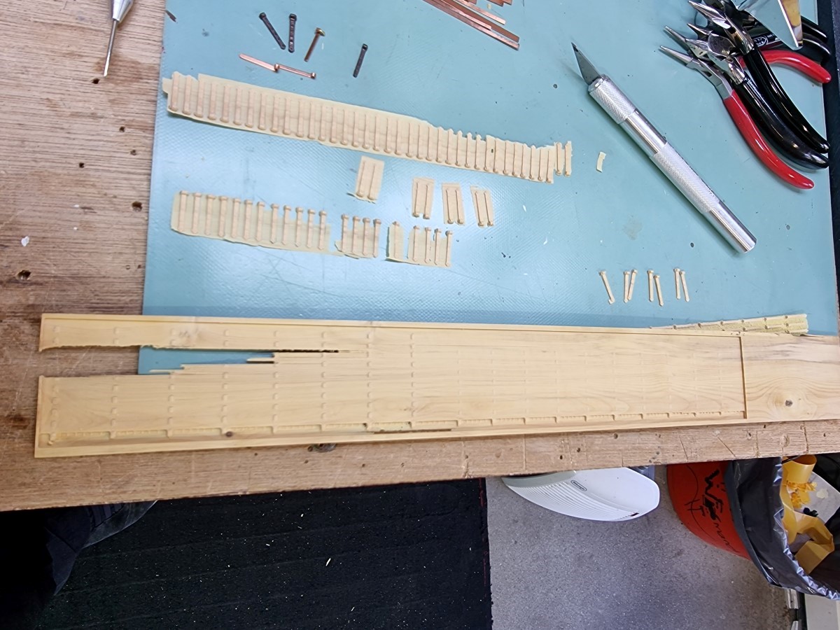

ziet er prachtig uit,
maar kan je niet meer materiaal wegfrezen?
Als ik wat teken om uit te lazeren laat ik maar 2 lipjes staan die ik later kan doorsnijden met een mesje ipv een dun laagje overal zoals jij nu doet.
Je kan toch een onderplankje gebruiken om niet in je bed te frezen.
Ja dat kan Marc. Ik heb daar bewust niet voor gekozen omdat de scharniertjes echt klein zijn. 15mm lang, 1,5mm breed en 1mm (verloopt van 1,2 naar 0,8) dik.
Daar nog een stukje afsnijden leek me een risico.
Dus ik had gekozen voor geheel 'door' te fezen. Dat is echter op paar hondersten na niet gelukt. het verloopt ook zie je. Zal wel onnauwkeurigheid van de dikte van het plankje zijn.
Ik heb overigens een apart spoilerboard waar ik gewoon in frees, bovenop de 'echte'.
Is een dikte van 1.2 mm niet een beetje aan de dikke kant voor een scharnier ?, zou neer komen op een dikte van 60mm in het echt, bij een 1/50 schaal of zie ik dat verkeerd?
Die scharnieren zijn toch ook vrij makkelijk van latoen koper, of dikke aluminium tape te maken middels een malletje ?. Deze materiaal diktes komen dichter bij een realistische uitstraling 0.2 -0.6 mm bij een 1/50 schaal is dat 10-30mm in het echt.
Die scharnieren en veel van het beslag werden neem ik aan vroeger toch “gewoon” door een smit op een aambeeld gemaakt .
computers en frezen zijn leuke hulpmiddelen , maar sommige dingen zijn soms eenvoudig zelf te maken, en als er iets van verschil in zit ?! het is en blijft handwerk, zo als het vroeger ook handwerk was toen deze schepen werden gebouwd, was elke “massa productie” ook niet op de “ultra” mm gelijk.
Een mooi hand afgebouwd model is toch het laten zien van je creativiteit, kunnen, en kennis dat maakt het zo uniek.
Maar dat is hoe ik het zie en zou doen. Ieder is natuurlijk vrij om te doen wat hem beliefd.
Is een dikte van 1.2 mm etc......
Boris, ik heb het even nagemeten, het verloop is 1.3mm tot 0.45. 1,3 is het scharnieroog op het hoogste punt, 0.45 de onderzijde van het blad.
De breedte verloopt van 1.8 tot 1 ongeveer.

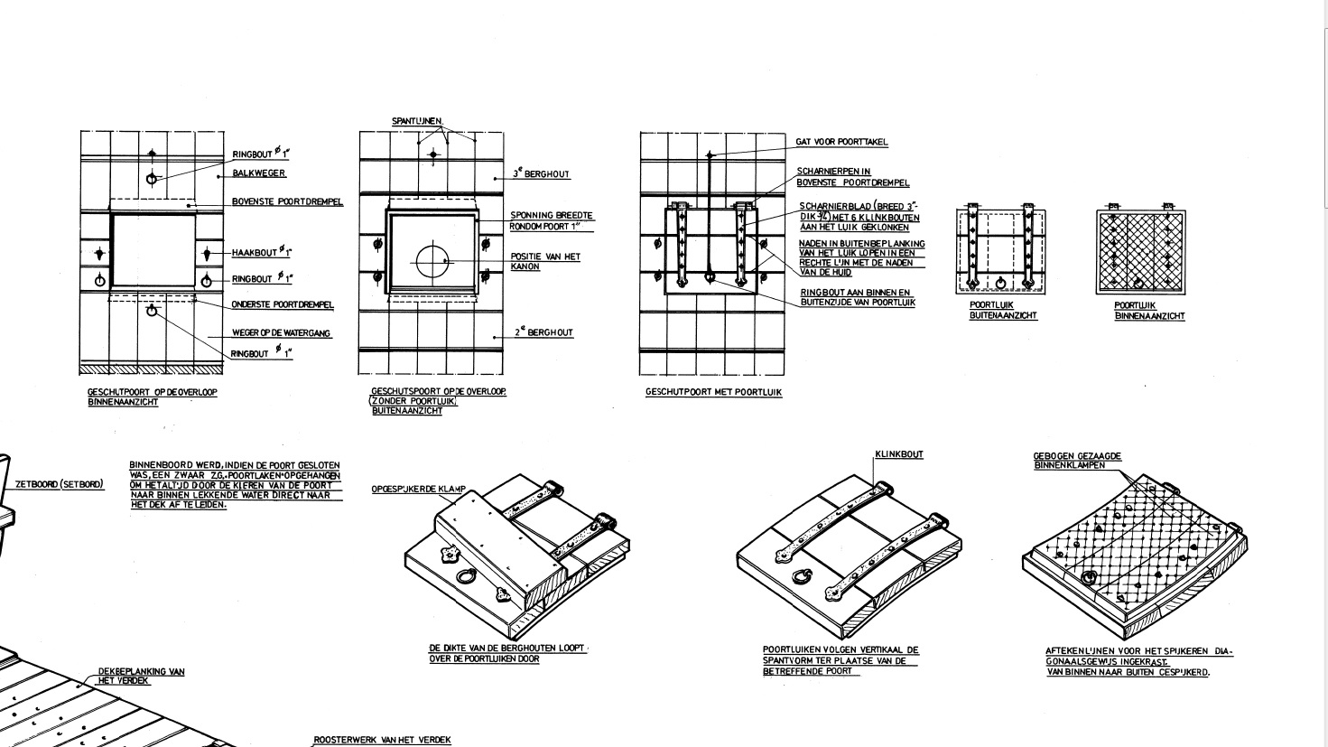

Volgens Blom is het scharnier blad breed 3" en dik 3/4" Het scharnieroog zelf geeft hij geen maten verder maar uit de tekening blijkt ongeveer 2x de dikte.
Ik zit dus aardig in de richting wat dat betreft.
En als ik op het oog kijk ziet het er ook aardig realistisch uit vindt ik. Zeker na het verven en de ongelijkheid van de onderdeeltjes. Als ik de details in ogenschouw vindt ik het zelfs realistischer dan ik met (latoen)koper voor elkaar zou krijgen. Dat blijft bij mij toch een 'gefrutsel'.

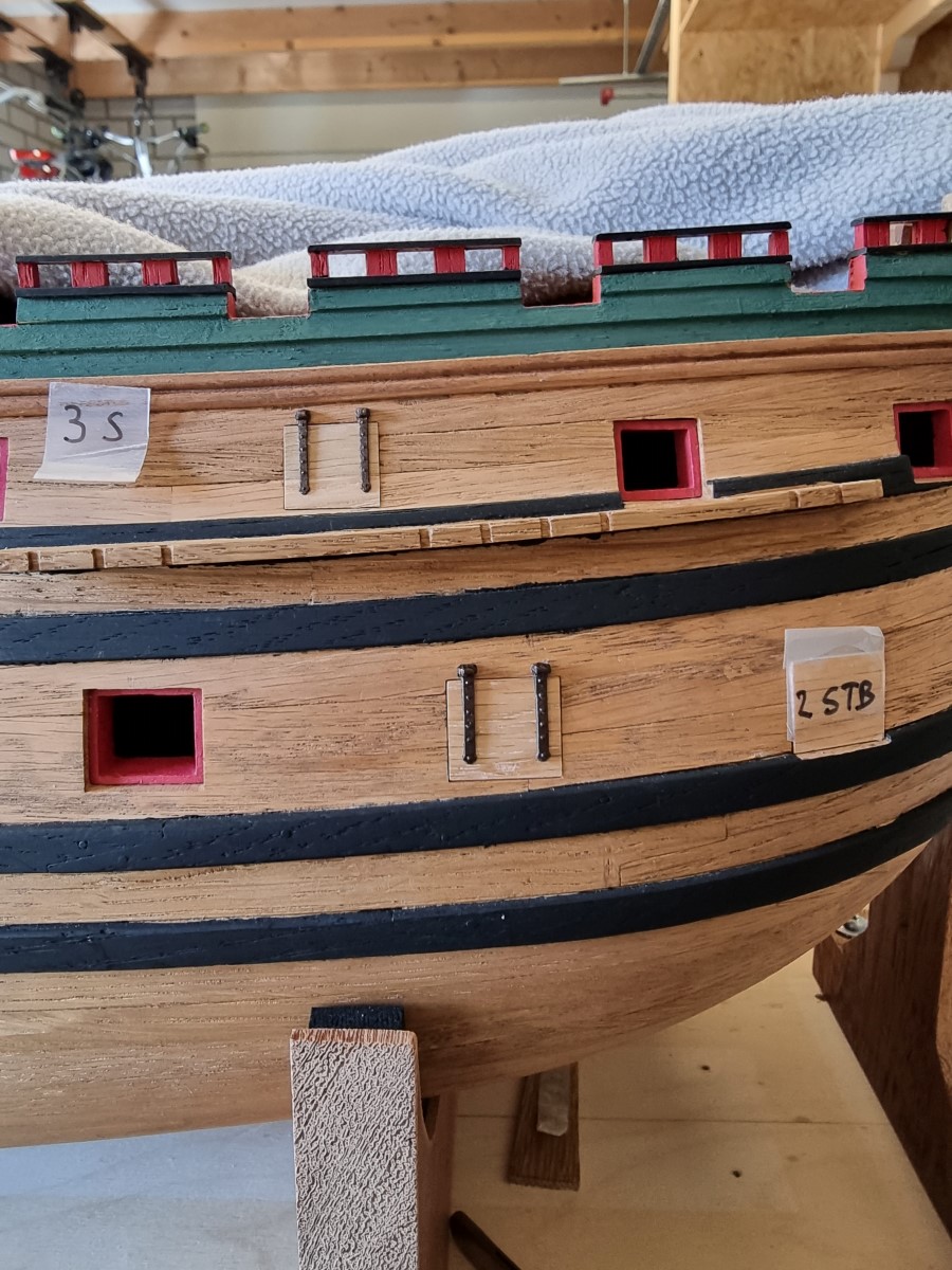

De definitieve versie ging onder het mes maar de eerste keer kwam het werkstuk los.
verven en een malletjes om te lijmen.
op het schip.
Een test met twee gaatjes 0.8 erin geboord en twee stukjes koperdraad. Eens kijken of ik van een paar luiken een draaibare versie kan maken en hoe dat eruit gaat zien.
Als er nu niet teveel verschil is met de 'vaste' dan kan ik er een paar zo maken
