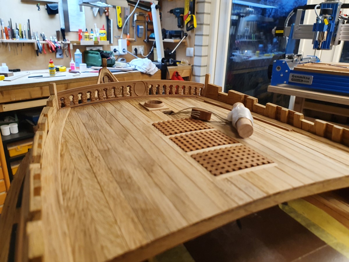

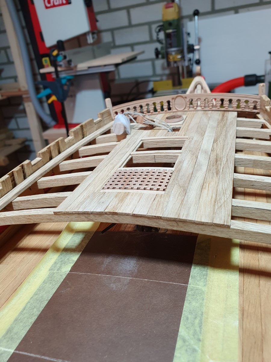

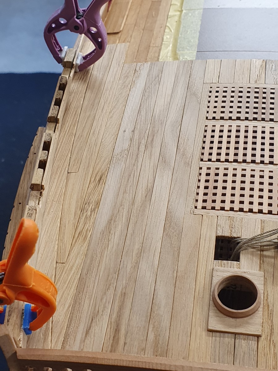

Toevallig dat ik daar vandaag weer mee bezig ben gegaan. Een paar stroken extra gelegd op het bakdek en het eerste rooster passend gemaakt.
Omdat ik zelf wat twijfel eens even de meningen vragen.

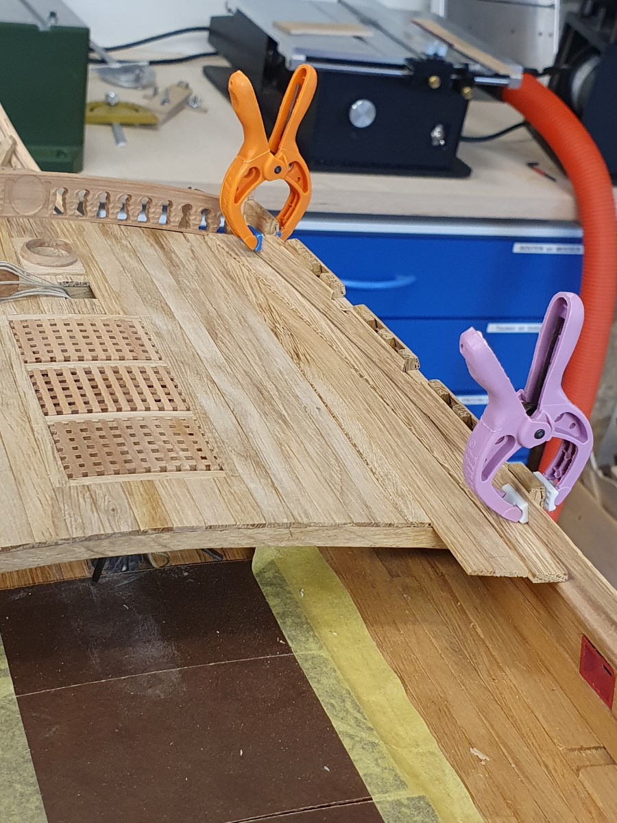

Het bakdek is bijna dicht aan 1 kant. De watergang is dikker dan de dekplanken en ik heb de planken nu op de juiste manier ingelaten.
Ik heb max een halve plank dikte aangehouden voor het inlaten.
Alleen de laatste plank tegen de watergang is breder dan de rest. Anders kreeg ik daar een dun latje van een paar mm tussen.
Maar als ik kijk is het net of het niet 'goed' voelt. Jullie mening?

Dit is inderdaad echt wel Engels wat Herby voorstelt. . Maar deze manier van jou lijkt me niet correct. Het moeten ongelofelijke brede planken worden.
Mischien ook nog het aanbrengen van de wateruitlopen zelf?
Aanvulling.. sorry het is het bakdek. Dan lijken me de uitlopen ook niet echt nodig.

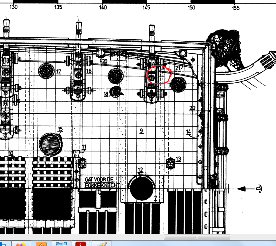

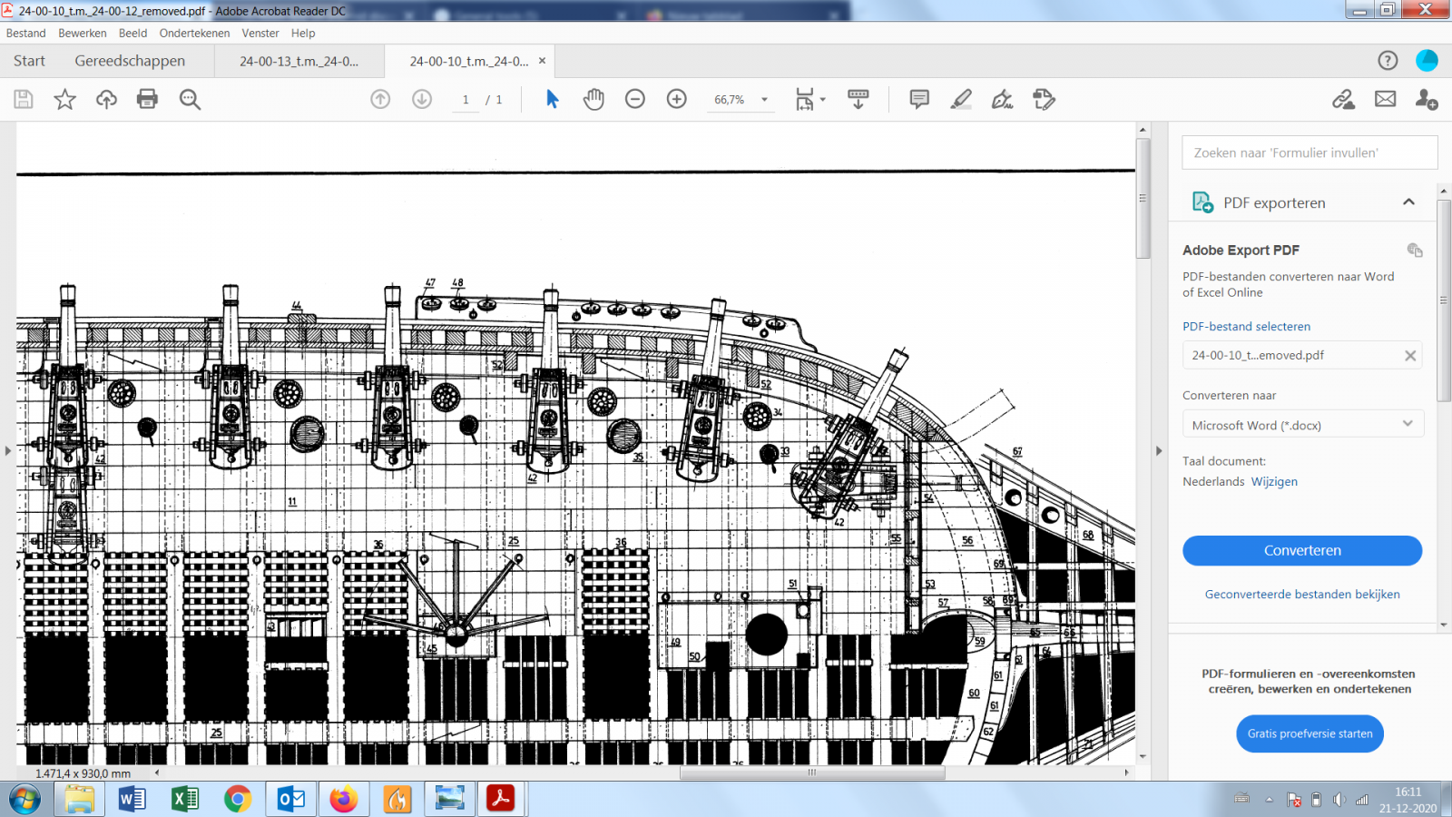

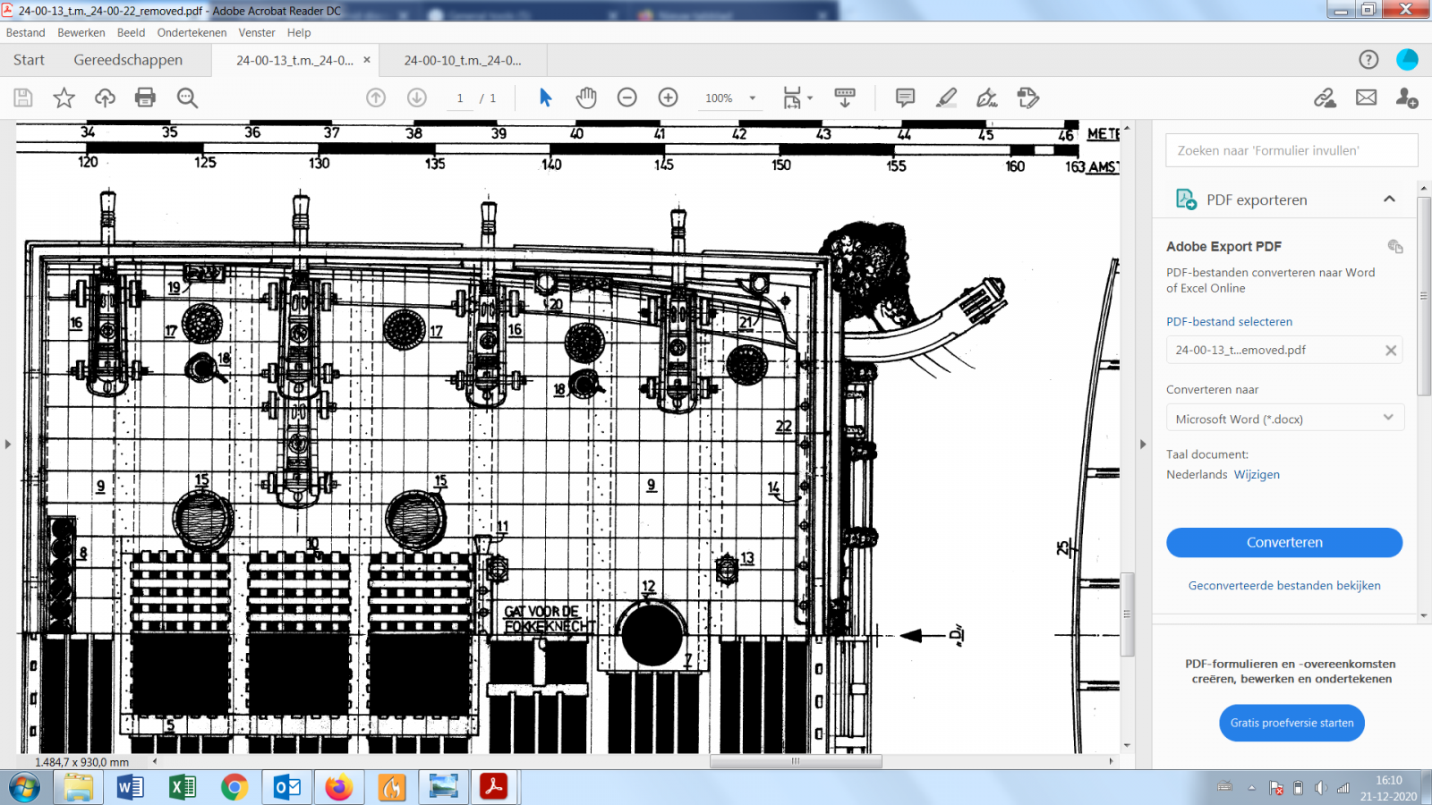

Blom tekent het op alle dekken zoals hier op net bak dek. Moeilijk te zien overigens.
Hier op het verdek is het duidelijker. Ik had al eens eerder vermeld dat ik het daar fout had gedaan, alleen dat heb ik laten zitten.
Het bakdek heeft idd geen uitlopen Hans.
Als Blom het zo tekent, zal het wel zo zijn zeker? Alleen laat hij de plank verder doorlopen dan tot halve breedte, wat te zien is op de onderste tekening tussen de 2 voorste kanonnen.

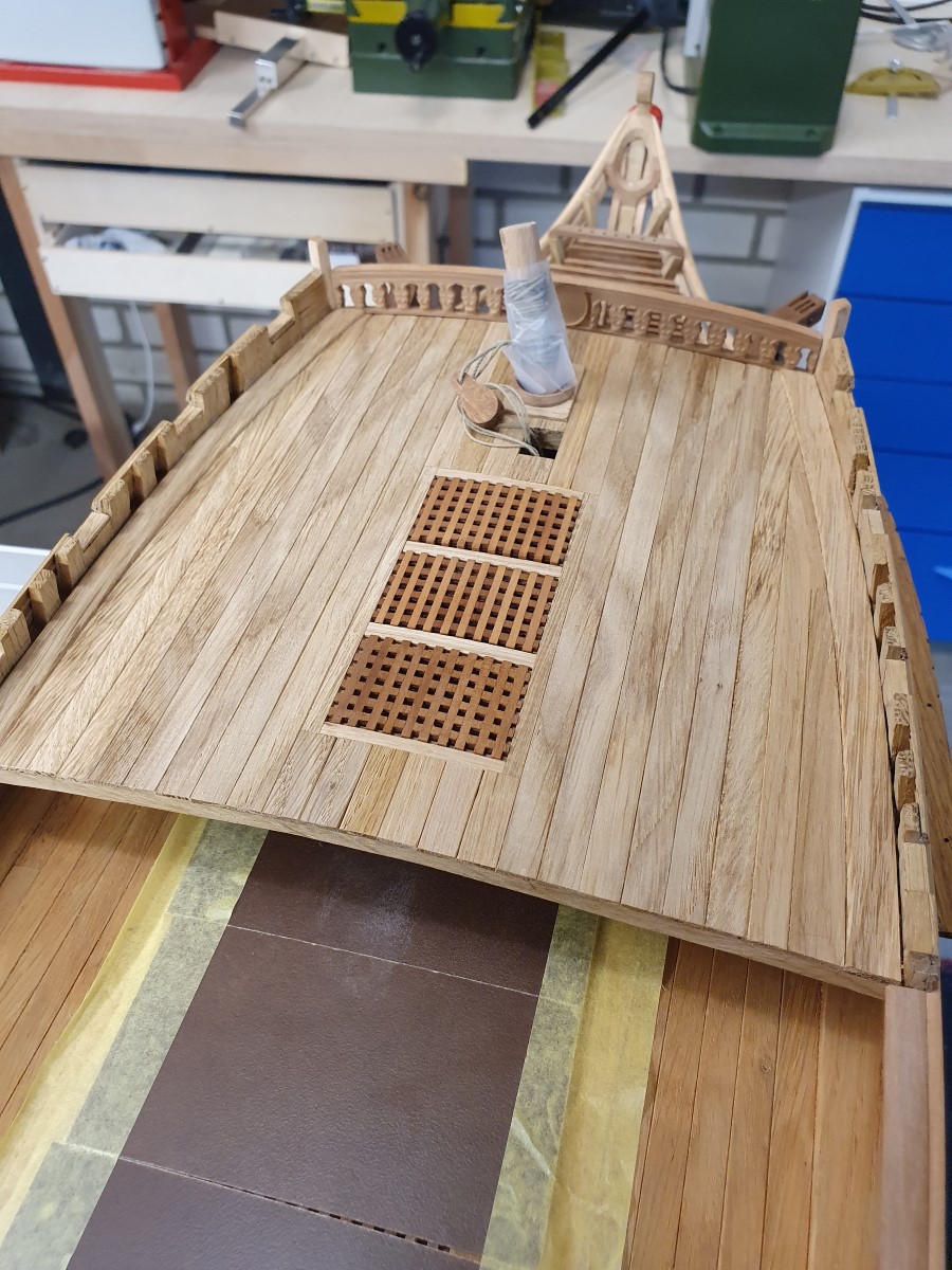

Nou het bakdek is dicht. Ik heb STB kant zo gelaten. BKB heb ik iets kleiner in laten vallen. Uiteindelijk kon ik er wel mee leven zo.

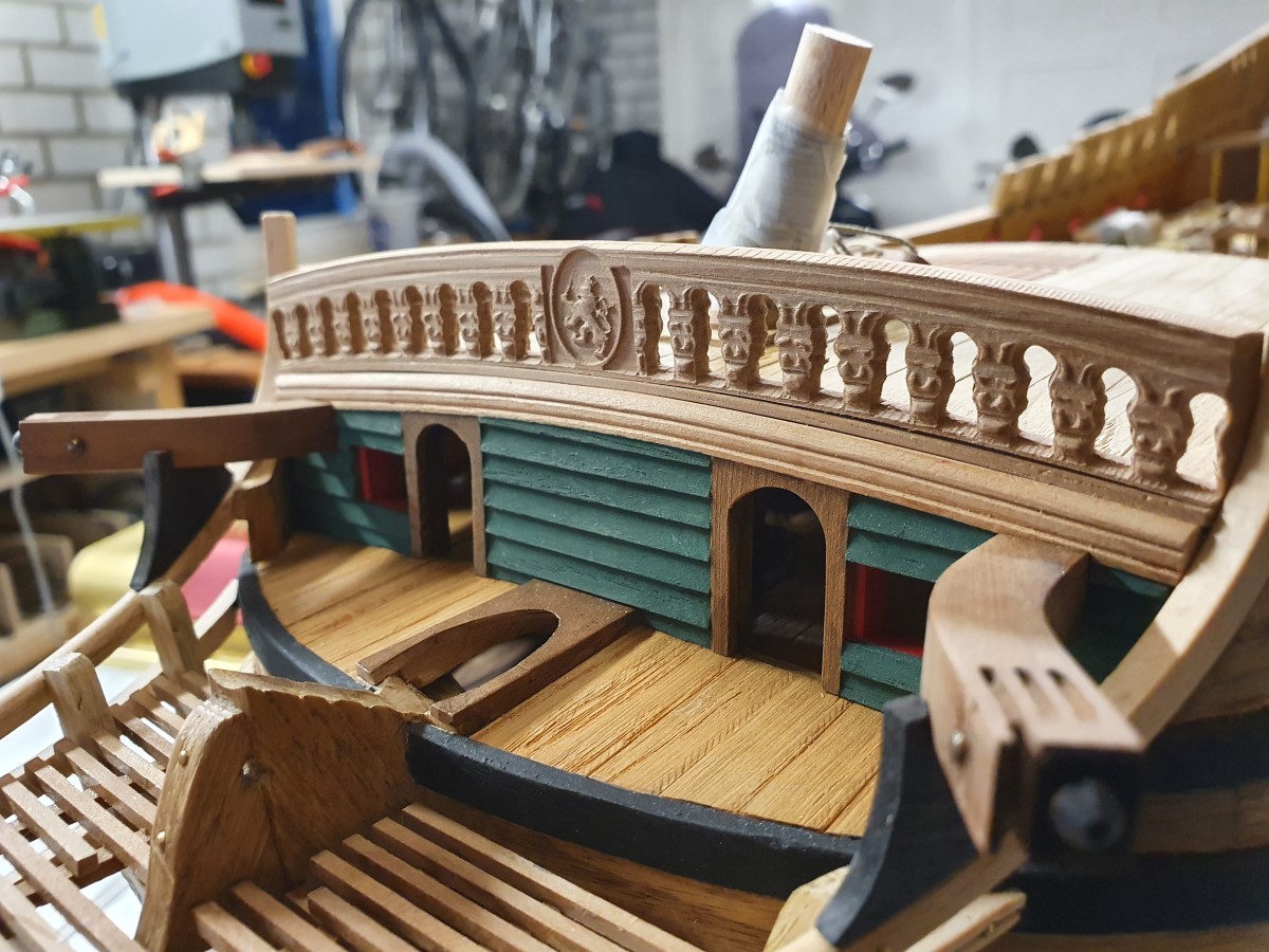

Ondertussen ben ik overgestapt op Vectric Aspire voor de CAD/CAm software. Daarin ben ik de balustrade opnieuw aan het doen.
De eerste die uit de huidige machine rolde was redelijk maar niet voor uiteindelijke plaatsing goedgekeurd.
Ik heb er totaal 5 nodig en ik wil dat ze allemaal redelijk hetzelfde zijn.
Intussen wel de plint geplaatst waar de balustrade op komt.
Hier zie je nog duidelijk de onvolkomenheden op de balustrade.
