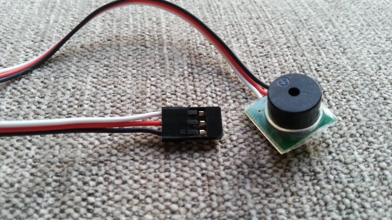

Ik wil graag een 'buzzer' aansluiten op mijn Naze32 bordje. Nu zitten er al een aansluiting voor een buzzer op het bord, maar die heeft alleen een +5v en aarde aansluiting. Mijn buzzer heeft ook nog een signaalkabel.
Een andere oplossing is denk ik om de buzzer op 1 van de (motor) uitgangen van het bord aan te sluiten, maar hoe stel ik het dan in de Baseflight GUI2 software in. De ingang kan je wel 'mappen', maar de uitgang volgens mij niet?
Volgens mij zijn er toch meer mensen die deze buzzer gebruiken?

Dat is natuurlijk weer de oplossing waar ik niet aan dacht. Ik ben echt al een uur aan het prutsen in de Baseflight GUI2 en de oplossing is weer eens lekker simpel.
Bedankt voor de opheldering maar weer.
Toch vraag ik me wel af op ik die buzzer niet van z'n pcb af kan slopen en gewoon 'kaal' op de buzzer aansluiting van het Naze bordje kan zetten. Op die manier krijg je ook een waarschuwing als je LiPo bijna leeg is.
Wat een verbetering trouwens deze GUI tov de vorige versie.
Ik had de verkeerde buzzer gekocht bij HK(zo een die tussen je signaal en servo moet en gaat piepen bij een poosje geen signaal, werkt niet met failsave dus, dan is er altijd signaal:P) heb de buzzer erafgesoldeerd en op de naze32 aangesloten, daarna FS zo ingesteld dat de buzzer aan gaat via de naze. ook lipo alarm ingesteld via naze. dus het kan wel met 1 buzzer via naze.
Ga deze buzzer toch maar gewoon op de ontvanger aansluiten. Nog genoeg andere experimenten op mijn lijstje staan en de primaire taak van deze buzzer is toch dat ik mijn quadcopter terug kan vinden en niet zozeer dat de batterij leeg is.
Vandaag toevallig ook een buzzer binnengekregen met alleen een + en - aansluiting dus die gaat ook op de Naze32 aangesloten worden via twee pinheaders. Wist trouwens helemaal niet dat die 'lipo alarm' functionaliteit in de naze32 zat, mooi stukje werk van TC :D.
