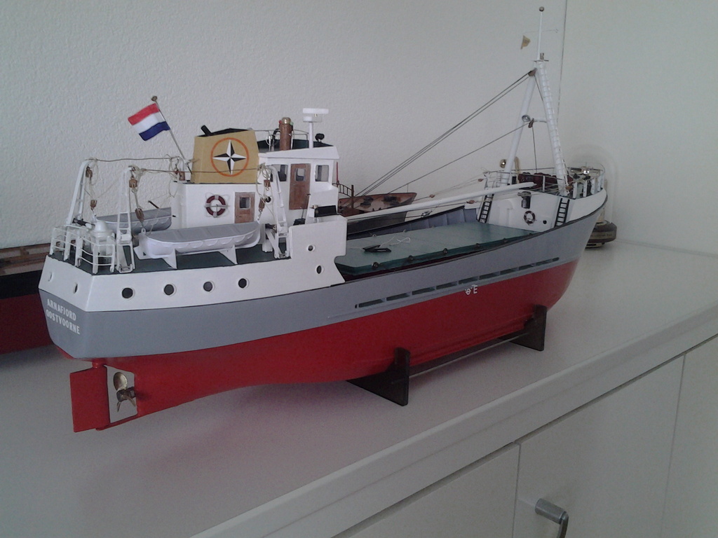

    Klaas, ik zei het al.
    Nu ik je schip in het echt heb gezien, is het wel veel kleiner dan op de foto's.
    Maakt het nog moeilijker, maar perfect gemaakt.

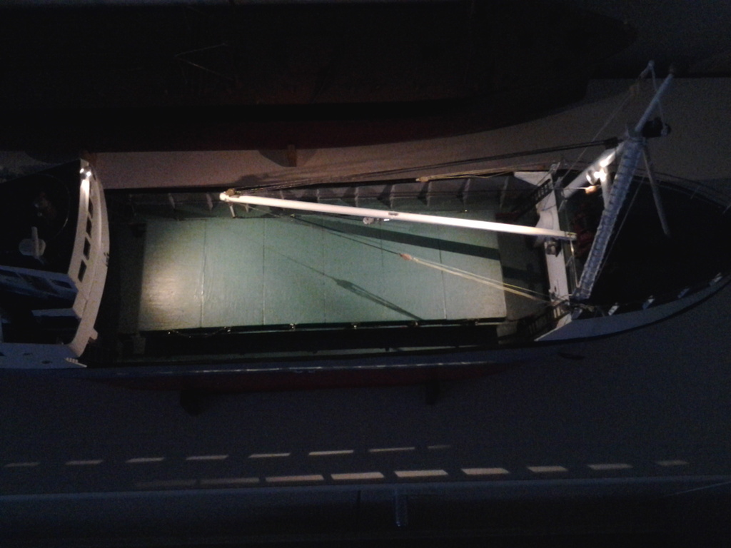

    Wel leuk dat ik beide deklampen brandend heb gekregen, maar toen liep het schakelgedeelte klem. Een beetje kapitein doet met de deklampen aan de navigatieverlichting uit. Daarom maar een schemaatje gemaakt hoe het met zo weinig mogelijk draad en stekkers zou kunnen. Maar na een poosje knippen en solderen was het voor elkaar. Schakelgedeelte verhuisd naar de machinekamer en de boel naar boven bedraad met een telefoonkabel en twee stekkertjes. Gelijk de warme bout maar gebruikt om attributen voor een extra kanaal en dual rate op de zender van de Bugsier 3 te maken. Ook dat klusje gelukt. Nu resten nog 2 reddingboeien voor de coaster. Gr. Klaas.
    Laatst bewerkt: 29 jul 2017
    Herby63 en Erwin van Leeuwen vinden dit leuk.

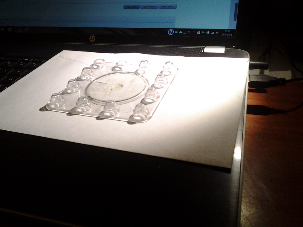

    Leuk hè Polite? Was wel een diepte-investering hoor! 12 cent voor de ledjes en een relatief duur (iets van 2 Euro) plastic plaatje dat je onder bloempotten kunt leggen om te voorkomen dat de parketvloer krast. Zitten mooie bobbeltjes op in de vorm van een lampenkap. Moet de buitenkant van de kapjes nog een keer schilderen want aan de achterkant komt er licht uit de ledjes. Hoop dat ze me vannacht niet uit mijn bed halen om te willen lossen. Gr. Klaas.

    De verlichting op het dek oogt precies goed waar had je dat mooie plaatje vandaan?
