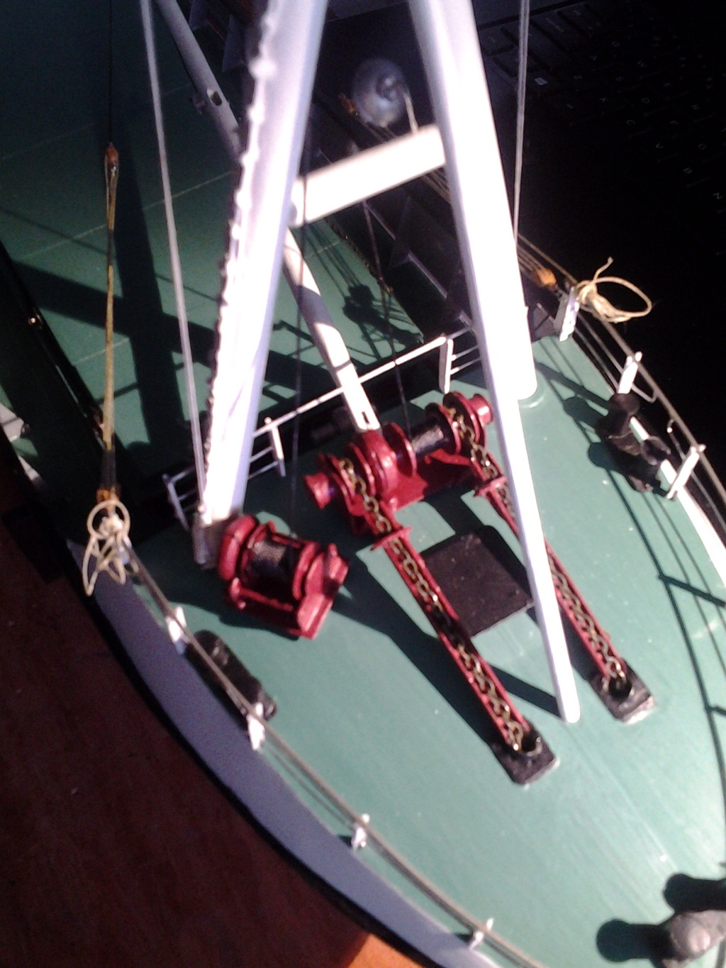

Zwarte stift deed wonderen Bert. Het spul is vrij lang geslagen en lekker soepel. Met staaldraad heb je gauw dat het gaat knikken bij de blokken. Vroeger gebruikten we in de niveaumeters van de opslagtanks gevlochten RVS draad. Best mooi spul, maar alleen geschikt om ergens strak tussen te zetten. De trommel in het meetinstrument had een omtrek van een halve meter. Later kregen we apparaten met een enkele draad. Moet ik ook nog wel iets van hebben. Goed dat ik me dat herinner want ik wil nog een zwiepantenne maken. Met de 40 Mhz besturing had ik daar de ontvangerantenne in willen integreren, maar met het 2,4 Ghz setje is dat niet meer nodig. Bedankt in ieder geval voor het schoenpoetsadvies. Wil alleen de touwen aan de geien omdraaien. Het losse eind zit nu aan de verkeerde kant. Andersom kan ik ze opbinden aan de reling op de bak.Gr. Klaas.

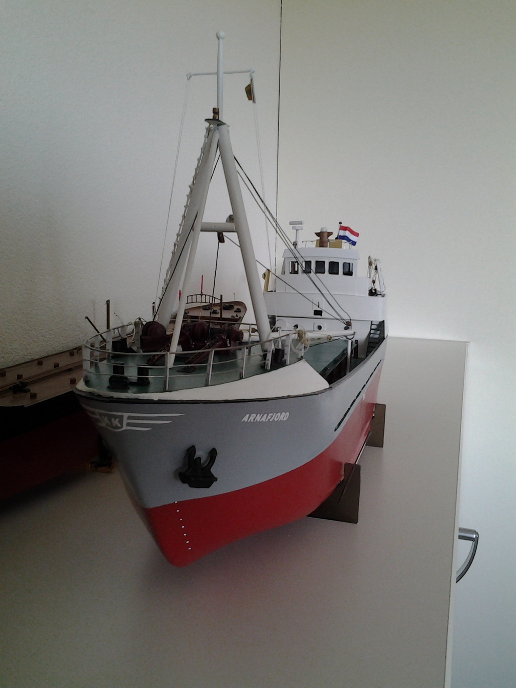

De coaster wordt bij de dag mooier Klaas!! Schijnwerper straalt ook mooi uit op de boot!! Naar mijn mening, heel realistich!!

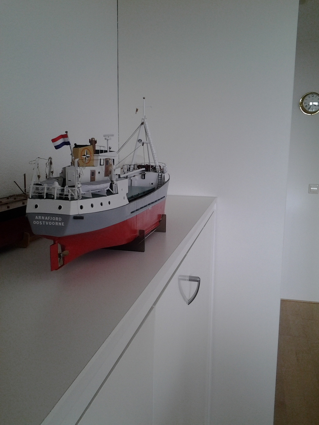

Leuk hè Polite? Was nog niet helemaal naar mijn zin, dus vanmiddag nog een uurtje aan besteed. Zoek de verschillen met de vorige foto van het voordek. Gr. Klaas.
Jij hebt hem door Bert! Ging prima met een stift en ik had niet veel zin om de trommels opnieuw te gaan wikkelen. Moet de draad nog opnieuw spannen, want door de bewerking met de stift is de boel los gaan hangen. En de losse einden van de takels aan de geien zitten nu aan de voorkant met restant touw aan de reling gebonden. Gisteren lagen de losse einden op de luiken en in het gangboord. Gr. Klaas.

Bert, Dat zal er best wel geweest zijn, maar heb ik geen gegevens/tekeningen van. Daarom heb ik het maar eenvoudig gehouden. De bedrading van de luikenbediening laat ik ook weg. Wil ik met motorgeluid varen, dan moet het luik van het ruim open en dicht.. Wat er nu boven zit kan ik eenvoudig omhoog klappen. Zou het een museumscheepje zijn dan had ik meer tekeningen besteld en het gebouwd zoals aangegeven. Maar er moet ook mee gespeeld kunnen worden en er een beetje echt uitzien. En gezien de reacties lukt dat aardig. Vind het zelf een prettig scheepje om aan te werken. Lekker handzaam en niet al te fragiel. Vanmiddag de hijstakels van de reddingboten ingeschoren. Kom alleen twee kleine blokjes te kort, maar daar is bij gelegenheid wel aan te komen. Zo staat de "dame" er nu bij. Maar eens kijken wat ik nog met het stuurhuis van plan ben. Radar met radarkast binnen, radiorichtingzoeker, kompas en werklamp. Kan nog even vooruit. Gr. Klaas.

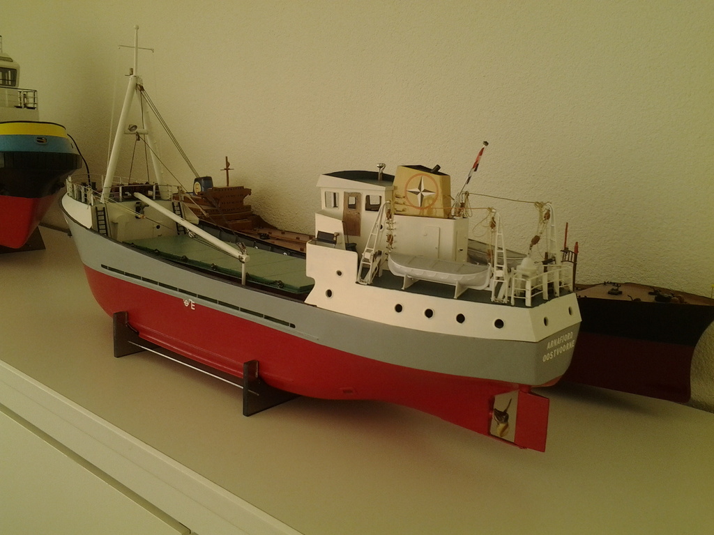

Langzaamaan komt de eindstreep in zicht. Zit nu op het stuurhutdak te hobbyen. Railing gemaakt. Kompaszuil lijkt erg groot, maar ziet er op de foto's ook zo fors uit. Radar samengesteld. Eerst nog gedacht om die werkend te maken, maar dat laat ik schieten. Nog een werklamp erbij en dan kan het wel weer. Die moet wel weer kunnen branden. Op het stuurhutdak demontabel te houden nog een 3 polig ministekkertje zoeken en dan de boel naar beneden toe bedraden. En er moeten nog ramen in de hut. En er ligt ook nog een antenne voor de radio-richtingzoeker. Gr. Klaas.

Heb hem even andersom neergezet Bert, maar maakt niet veel uit hè? Zat gisteren met een stuk zwart rubber in mijn handen en zag daar wel een paar wrijfhouten in. Mes erin, touwtje eraan en voila!. Zijn eigenlijk binnenvaart dingen, dus is mijn vraag: Wat gebruiken jullie om tussen de schepen te hangen? Vroeger waren de wrijfhouten van echt hout en tegenwoordig zie je ze ook van rubber. Hoorde gisteravond van een oud binnenvaartkapitein dat ze toch weer terug komen op hout. Een horizontale wrijfhout "draagt" op 2 spanten en die rubber dingen drukken de huid tussen de spanten naar binnen. Kan zijn dat ik die rubber dingen weer weg doe. Vroeger zag je op de kustvaart nog wel eens een rond houtje. Als ze een keer props hadden geladen dan konden ze weer een poosje vooruit. Maar ook die dingen zorgden voor een ingedrukte huid. Is ook moeilijk mikken met zo'n ding vanaf een overhangende kop. Gr. Klaas.
