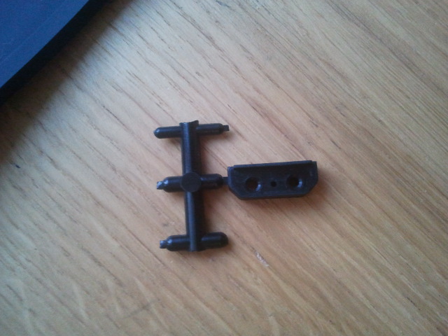

Hallo, om mijn servo te monteren heb ik nog een onderdeel nodig, hieronder op de afbeelding. Als je er nog een kwijt wil of overhebt zou ik het graag horen, natuurlijk tegen een kleine vergoeding.
