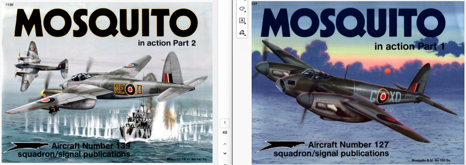

    Mooi schema! Heb hier nog 2 pdf boekjes over de mossie op de schijn staan, als de deze wilt hebben stuur maar even een berichtje. . .
    Mvg,
    Bart

    Heel graag :banana:heb een berichtje gestuurd met mijn mail adres.:)
