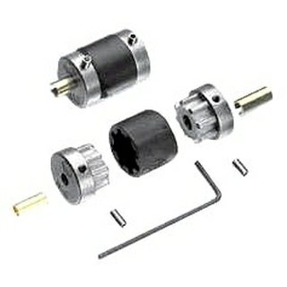

Toevallig heb ik ook motoren met 4 mm assen en schroefassen van 5 mm. Zelf dubbele kruiskoppelingen samengesteld. En in de video kun je horen hoe dat loopt. Gr. Klaas.
zo zie je maar weer mijn probleem is al jaren geleden opgelost. lang leven het forum :)
Martin, Koop dan 2 van deze en stel ze zelf samen. Zaag, of dremel een stukje van je schroefas af en gebruik dat tussen de kruiskoppelingen. Gr. Klaas.

goed plan moet 5mm naar 4mm ( mot-as) opzoeken
bedankt Klaas
Zelf heb ik mijn motoren en de as uitgelijnd met de starre koppeling en daar komen nu 2 flex koppelingen voor terug.
Martin, Je kunt de onderdelen los kopen en zo de koppeling samen stellen. zie link. Heb er geen ervaring mee. Lijkt me minder flexibel dan een cardankoppeling. Gr. Klaas.

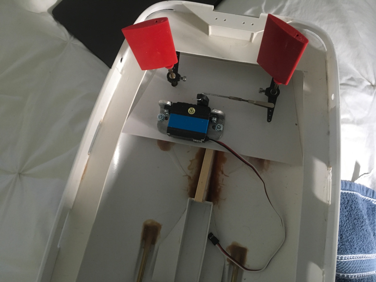

Klaas ik heb het motorschot er al uit om ruimte te geven aan de nieuwe kardan zo’n dubbele is langer dus vandaar, Om later geen probleem te krijgen heb ik dus het sleepdek verwijderd en kan ik ook bij de motoren, ook het servodek eruit en opnieuw installeren nu met de juiste stand van de stangen.

Vindt je dit beter dan cardankoppeling?
Gr. Martin
Geen idee eigenlijk, maar omdat ze al in lijn liggen en ik verwacht dat dit minder lawaai geeft, had ik zoiets van ik het probeer het gewoon eerst, dubbele cardan kan altijd nog, andersom wordt lastig, omdat de assen dan te kort zijn geworden.

Goedemorgen Brutus, duidelijk verhaal. Ik kwam er achter, na nogmaals meten dat de Assen niet geheel op het midden van de motor uit kwam vandaar dat ik het moterschot weer helemaal verwijderd heb. Dus opnieuw gestart.
Het zelfde gold voor de servomotor dezelfde stond ook niet echt lekker. Alle adviezen opgenomen en met frisse moed opnieuw begonnen.
Gr. Martin

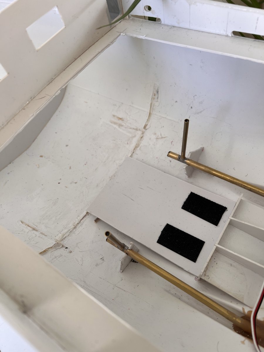

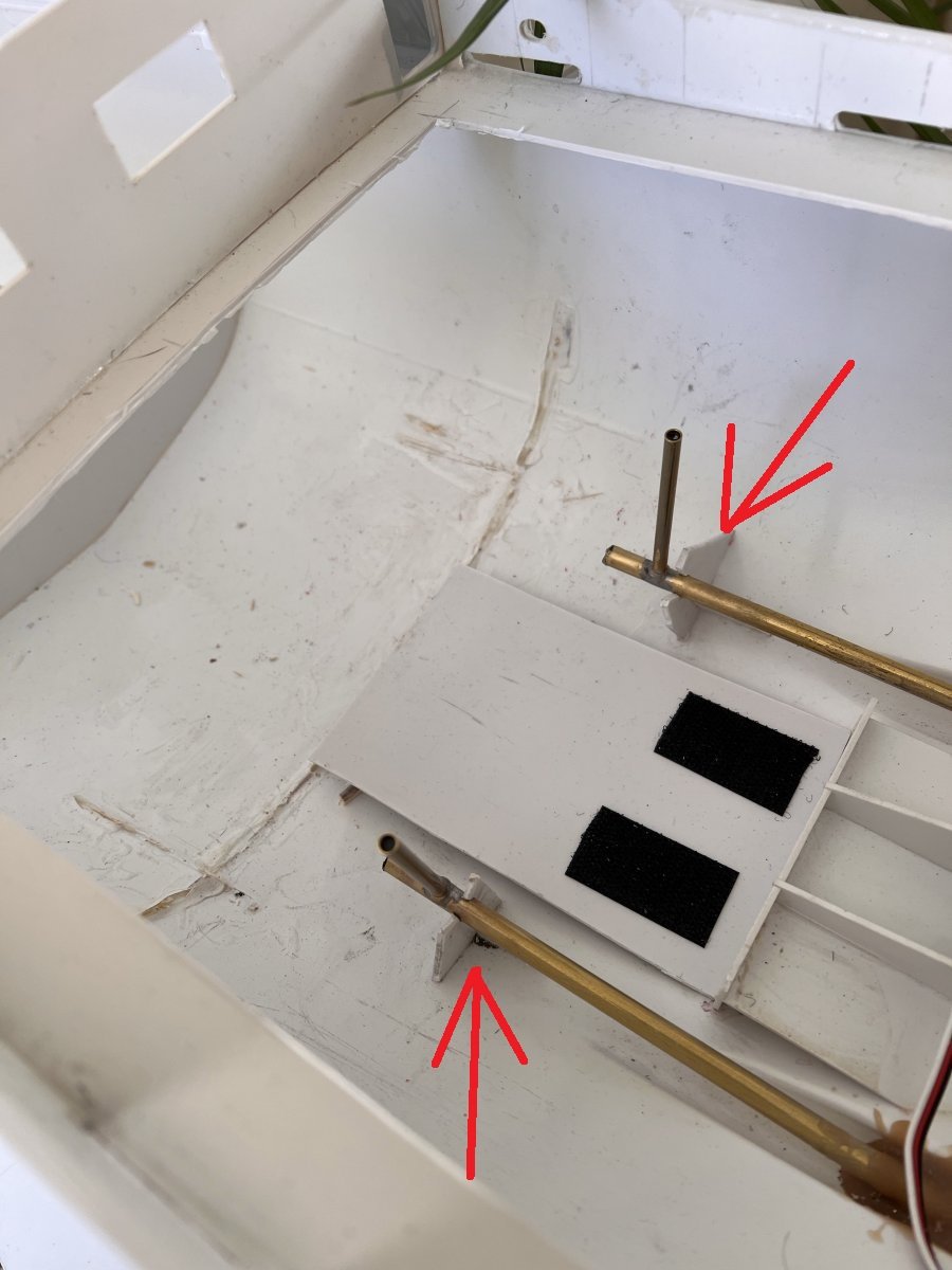

Nog een ongevraagd advies, Martin: verbeter de steuntjes waar je schroefaskoker nu op rust. Die dunne stukkies plastic zijn te weinig op den duur om je schroefaskokers strak op z'n plek te houden. Zo te zien zijn ze al in enige staat van ontbinding...
Een houten keg er onder die de hoek van de schroefaskoker exact volgt, goed in de romp gelijmd en met de schroefaskoker er goed op vastgezet... Op die manier haal je alle trillingen er uit.
