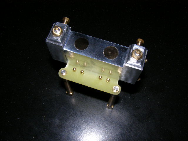

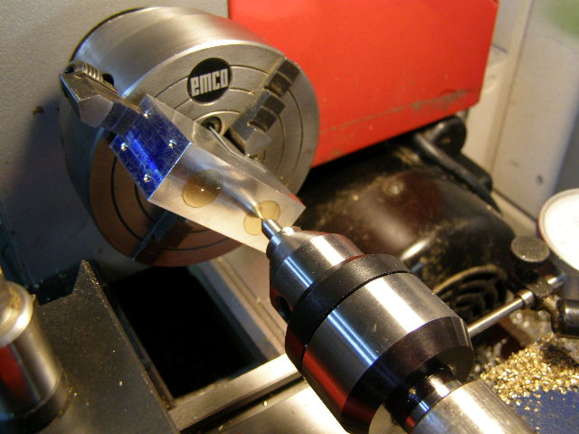

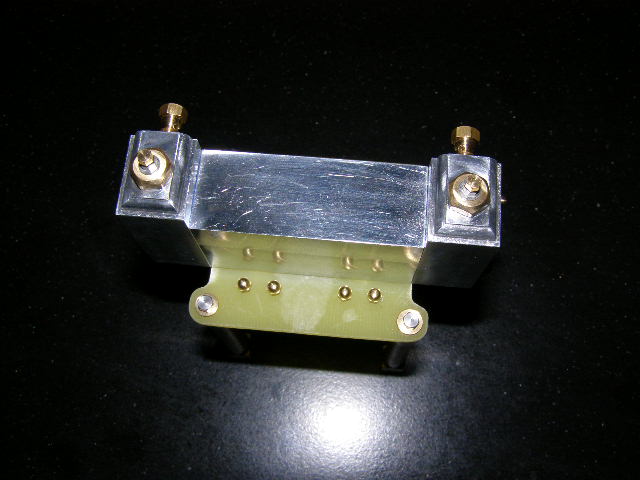

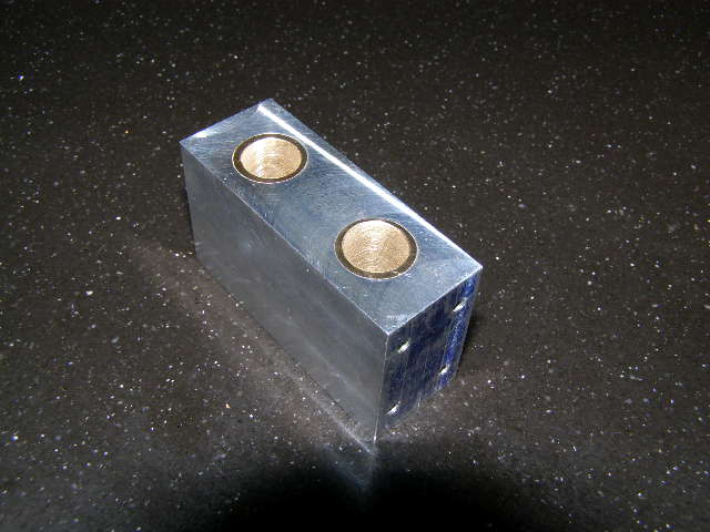

Maakt het hier verschil of je lijmt, perst of krimpt?In het cilinderblok(je) 2 messing proppen gelijmd/geperst.
Zet aluminium niet meer uit dan messing? Als dat zo is zal de messing bus samengeknepen worden bij opwarming en dan kan de zuiger misschien vast lopen. Of valt dit allemaal wel mee en ben ik een beetje aan het doom denken.![]()
