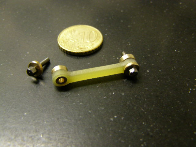

    P1011257.JPG Het drijfstangetje voor het pompje.
  6. Dunsz
    Dunsz
    Lid geworden:
    26 nov 2014
    Berichten:
    1.189
    Locatie:
    leiderdorp
    Ik kan nu goed de afstand bepalen en meten voor de aansluiting en montage op het zuigertje.

    Ziet er keurig uit. Van welk materiaal is dat drijfstangetje gemaakt ? Het lijkt nylon.
    Groeten, Jan.
  8. Dunsz
    Dunsz
    Lid geworden:
    26 nov 2014
    Berichten:
    1.189
    Locatie:
    leiderdorp
    Dank je Jan. Dat is net als de voet van 2 mm epoxyplaat. Het was eigenlijk een proefje/probeerseltje maar ik was
    er zo tevreden over dat ik het zonde vond om hem niet te gebruiken. Het is makkelijk te bewerken materiaal en
    ontzettend sterk/oliebestendig en voor dit doel uitermate geschikt.
  9. Dunsz,
    waarom dat stangetje niet van messing? Het hele apparaatje is van dat materiaal, behalve dus nu dit onderdeel(tje). Vind je dat niet "misstaan"?
  10. Dunsz
    Dunsz
    Lid geworden:
    26 nov 2014
    Berichten:
    1.189
    Locatie:
    leiderdorp
    Hoi Peter, het hoe en waarom heb ik eigenlijk al beantwoord bij de vraag van Jan Walpot................:) maarrrrrr,
    het machientje is nog niet klaar en er zullen straks delen van messing zijn......... maar niet meer die kleur hebben.
    Zo ook het bewuste drijfstangetje............die heeft alleen de juiste vorm maar nog niet de kleur..........:D

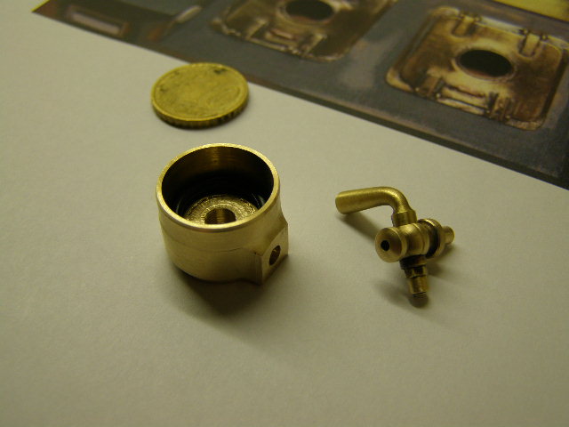

    Ik ben met een/het smeertoestelletje begonnen. Ik zag bij een franse stoomhobbyist een prachtig ontwerp wat ik ga proberen na te maken. De olie en het water blijven zichtbaar omdat ik een stukje Dura reageerbuis ga gebruiken. Ze zijn er ook die dan aan de buitenzijde met 4 lange boutjes gemonteerd zijn maar dat is voor dit machientje een beetje grof...............
    Dit toestelletje wordt via een hol pijpje met aan de uiteinden M5 x 0.5 schroefdraadjes in elkaar gedraaid/geklemd.............
    De bodem en het aftapkraantje los ...................
  12. Dunsz
    Dunsz
    Lid geworden:
    26 nov 2014
    Berichten:
    1.189
    Locatie:
    leiderdorp
    Wordt vervolgd.............................:bye:

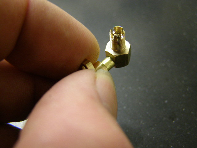

    Het onderdeeltje waar het allemaal om gaat.............ik noem hem het blokfluitje :)
    Aan de onderkant (links) is hij dicht en de bovenkant (rechts) open. Schroefdraadjes zijn M5 x 0.5.............

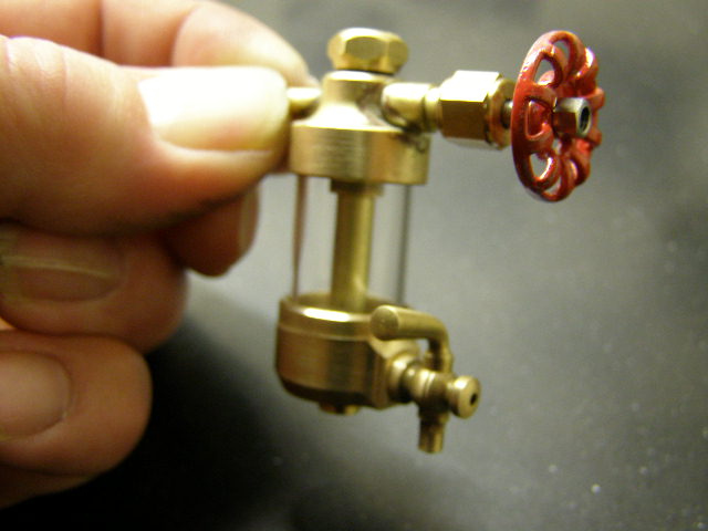

    Alle onderdeeltjes bij elkaar.............................
  15. Dunsz
    Dunsz
    Lid geworden:
    26 nov 2014
    Berichten:
    1.189
    Locatie:
    leiderdorp
    Gemonteerd..............................

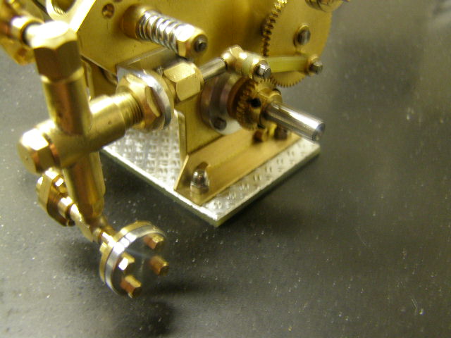

    Lid geworden:
    26 nov 2014
    Berichten:
    1.189
    Locatie:
    leiderdorp

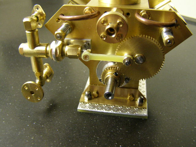

    De aansluiting gemaakt voor het smeertoestel.................................
  19. Dunsz
    Dunsz
    Lid geworden:
    26 nov 2014
    Berichten:
    1.189
    Locatie:
    leiderdorp

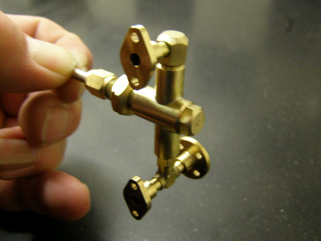

    En het aansluitinkje voor het drijfstangetje & plunjertje van het voedingspompje...............

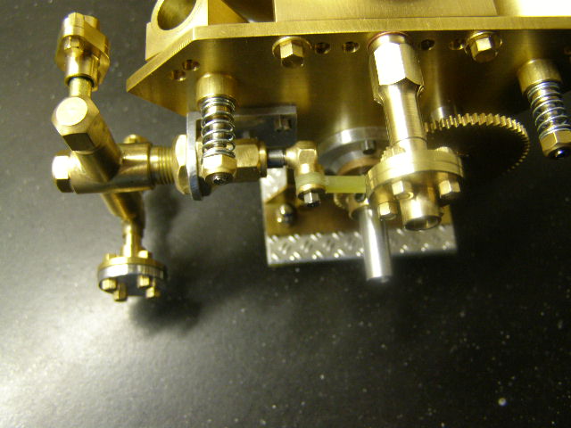

  20. Dunsz
    Dunsz
    Lid geworden:
    26 nov 2014
    Berichten:
    1.189
    Locatie:
    leiderdorp
    Zo is het iets beter zichtbaar ;)
