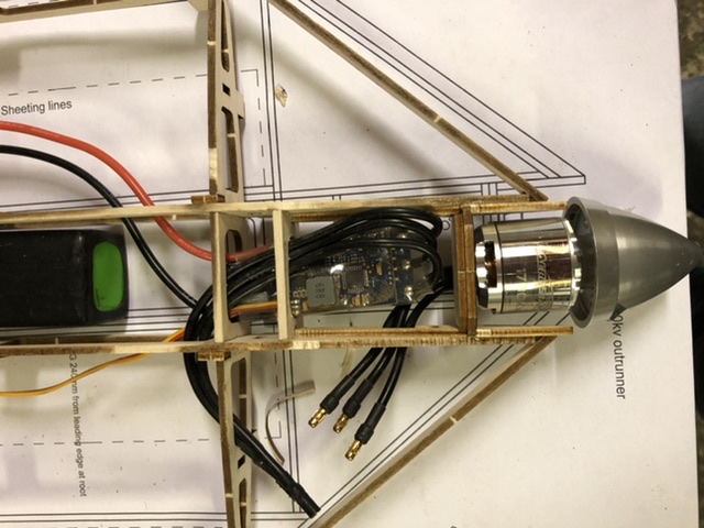

Vandaag even bij Bart geweest en o.a de Lightning van hem gezien. De 2212 motor van hem is gewoon een 2826 motor qua formaat. Sommige chinezen zetten de binnenmaat kennelijk op de motor (dus statormaat) ipv de buitenmaat motor en dan heb je weet ik ook nog chinezen die dan weer de netto maat huis (dus alleen het dikke deel) en anderen de complete maat van huis en weer anderen de maat met evt borgring als maat nemen. Kortom, allemaal hetzelfde motortje op de KV's na.Ik denk dat er ergens verwarring ontstaan is. Want het klopt dat een 2826 dezelfde maat behoud, ongeacht de KV. Maar ik heb de 2826 motoren liggen en Bart vliegt met een 2212 2450kv met 6x4 propje. Dan zit er toch echt wel verschil in grote van de motor. Maar zoals geschreven, ik wacht even af wat anderen erop schroeven.

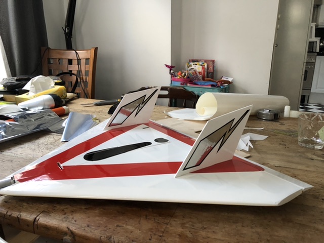

Dat steunribbetje wat samen met de hoofdrib het gleufje maakt overtrekken en uit hardhout maken, vin op die plek ook verstevigen, boutje erdoor en klaar...ook ik ben er een aan het bouwen, maar heeft iemand al een idee hoe je de vinnen demontabel erop kan zetten ?
