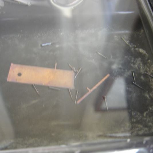

...nu wat milder aangepakt met een lauw sodabadje gedurende 24uur; 't gaat heeeel langzaam vooruit :sleepy:, de spijkertjes hebben wel al een mooie tint...
sorry voor de reflectie op de foto.

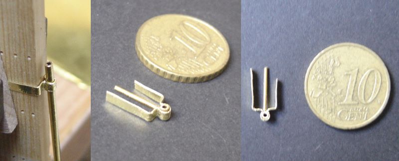

Intussen het beslag voor het roer aan het maken, de scharniertjes solderen kostte wat vloekwerk, ik hoop dat het standhoudt als het roer eraan hangt...

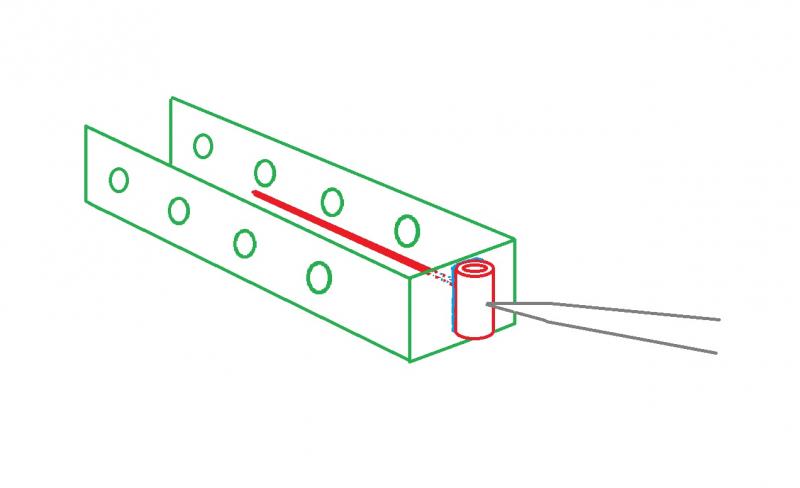

Ziet er goed uit. Even kijken of ik het goed begrijp. Je hebt een scharnier gemaakt dat in achtersteven en roer geboord wordt en daaroverheen komen de messing strips om deze af te dekken en ze er als vingerlingen uit laten zien.
Exact,
de kant van het achtersteven moet ik nog even uitdokteren of ik het pennetje met cilinder door de messingstrip heen boor of de strip in 2 splits en lang weerszijde ertegen zet
Dit is de illusie die ik wil wekken, met de rode pennetjes als versteviging in het hout verstopt
full
ik denk dat pennetje door messing boren lastig wordt omdat dan waarschijnlijk de soldeer in de weg gaat zitten. Wel een proefje waard. Naast je alternatief van 2 losse stukjes zou je ook kunnen proberen om 1 stukje rond de cilinder te buigen. 3/4 rond of zo. en dan hopen dat het messing met meer dan 90 graden terug te vouwen is.
Verhoudingen kloppen niet helemaal, maar idee zal wel duidelijk zijn
Duidelijke illustratie! Ik ga het zeker eens proberen, maar ik vond op deze schaal een rechte knik buigen al lastig, laat staan zo'n cilindervorm en een knik van meer dan 90°.
Het klopt dat de soldeer in de weg zit...Ik zou ook de cilinder een laatste tikje met de soldeerbout kunnen geven als deze volledig gemonteerd zit in de hoop dat het soldeer zich perfect tussen de naden verspreidt, mislukt dit dan ben ik verder van huis...

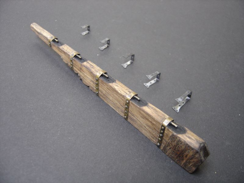

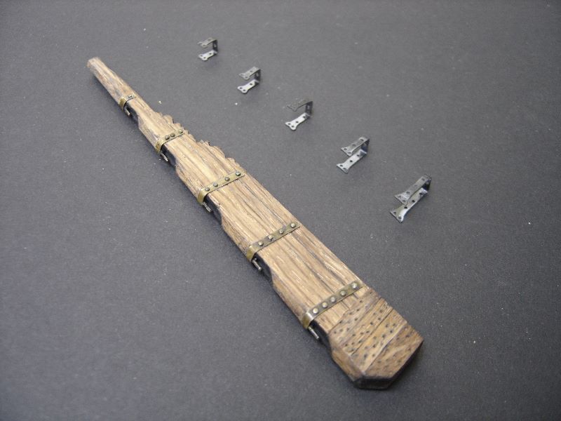

Dank voor de complimenten! Eindelijk begint het roer z'n eindfase te bereiken. De soda heeft t beslag mooi 'zwart' gemaakt, maar tijdens het bewerken en aanraken is het er grotendeels ook weer afgeveegd :mad:. Ik maak me hier niet zo'n zorgen over omdat het onderwaterschip wit wordt. Ik zal na lang m 'n hakken in het zand te hebben gezet toch maar dat beruchte potje bestellen...
