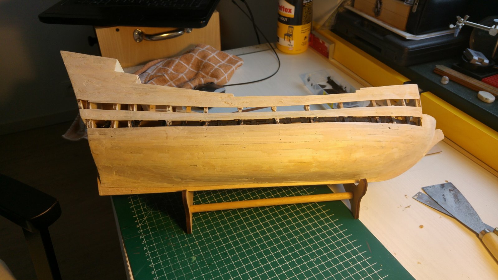

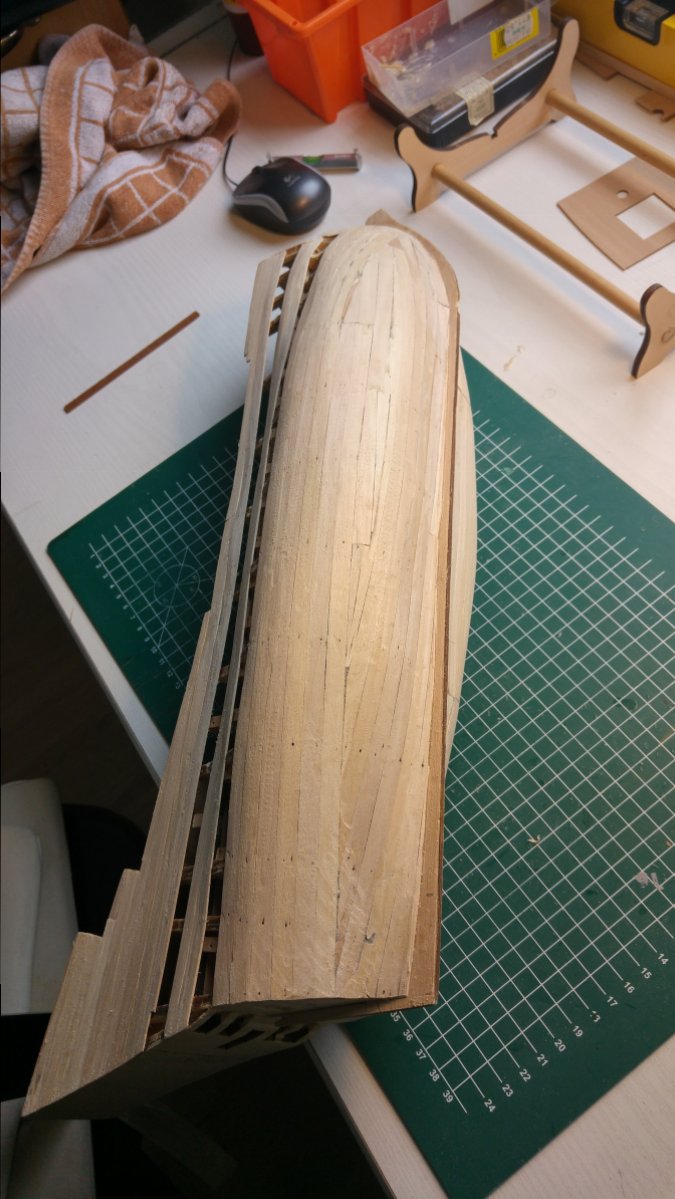

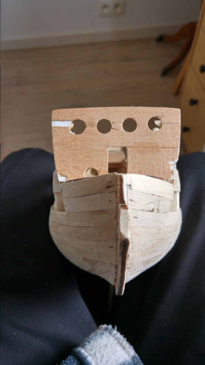

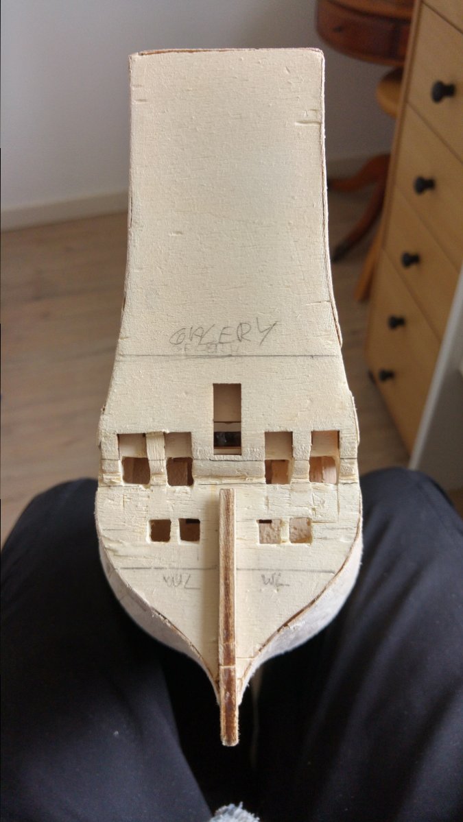

Ja Peter, inderdaad vrij steil, ook op aal info die ik heb, maar het was echt zo steil dat je er niet op kon staan of lopen, laat staan dat het schip naar beneden duikt........Heb geprobeerd om de juiste helling in te schatten van alle info, en die toe te passen. Het hele achterschot stond gewoon te hoog, dusen dek te stijl poorten te hoog.
Nochtans zover als het ging naar beneden gedrukt bij het plaatsen. Voortaan eerst beter kijken bij het plaatsen en de sleuven uitdiepen als nodig, eenvoudiger dan poorten en dekken verlagen
