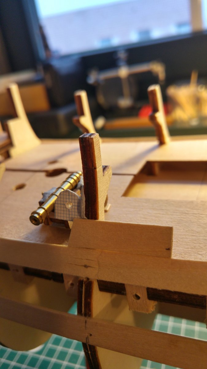

Ik kan mij nog herinneren van het vorige houten schip dat ik eerst helemaal beplankt heb om daarna de kanonspoorten te zoeken en uit te zagen/vijlen.Vele malen gemeten en gemeten en nog maar eens gemeten om zeker te weten dat de poorten goed zouden zijn gepositioneerd. Het resultaat was niet helemaal zuiver, vandaar dat ik nu eens een andere manier volg.

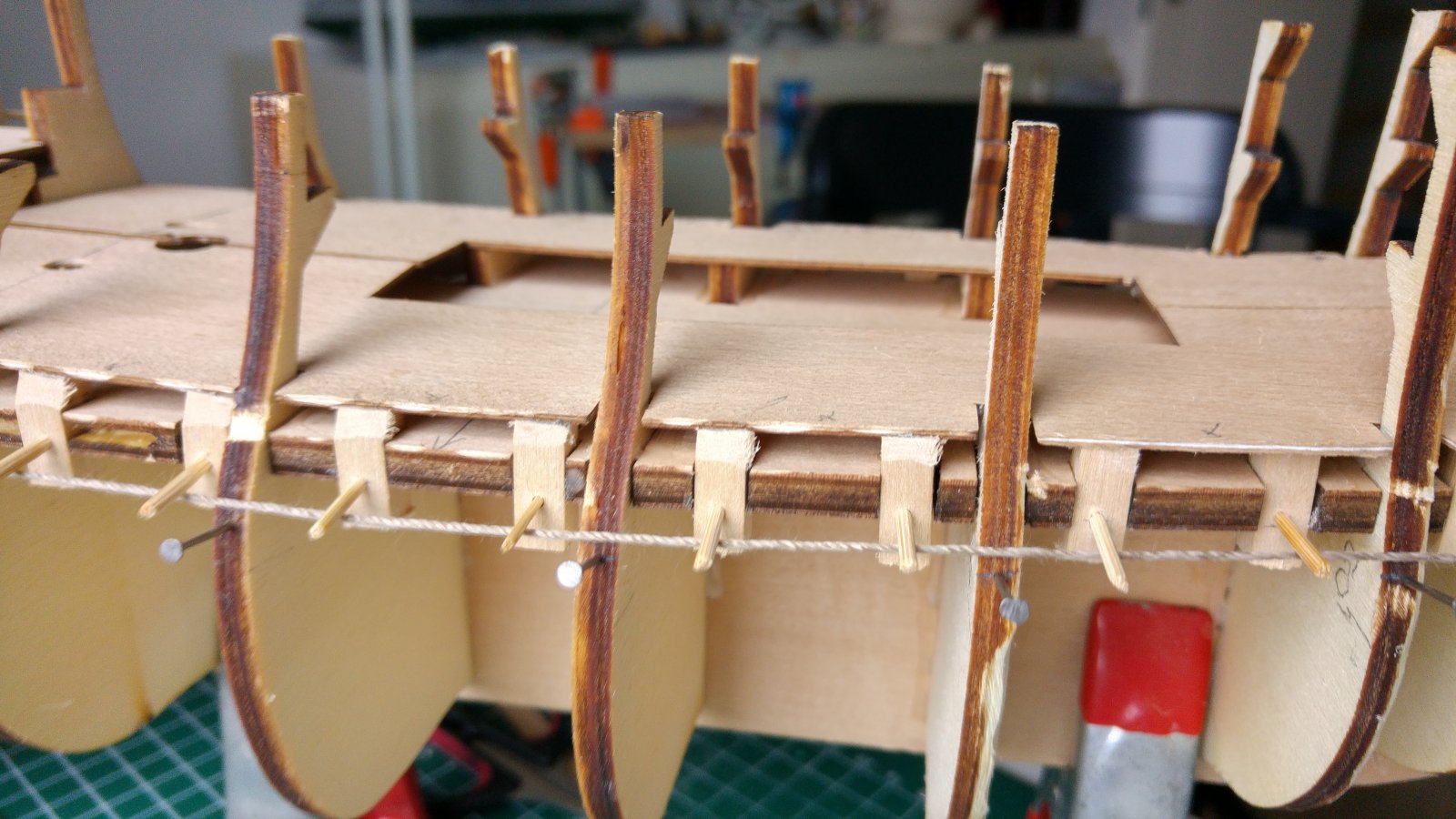

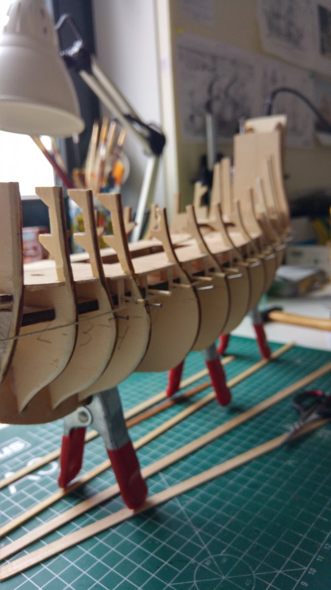

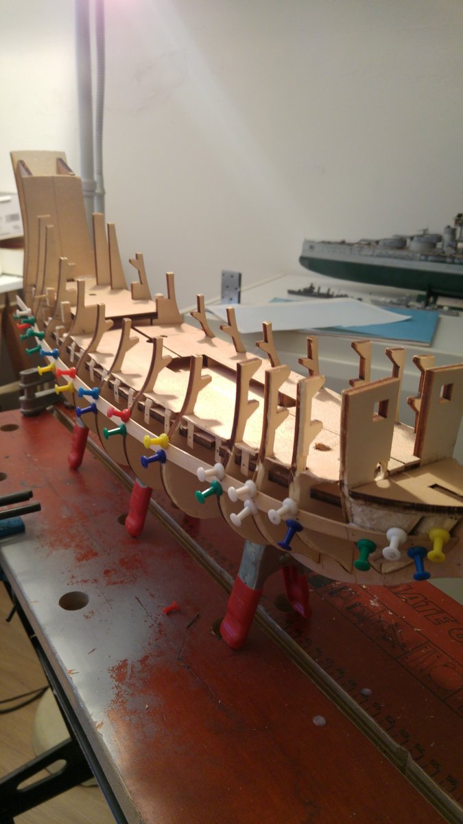

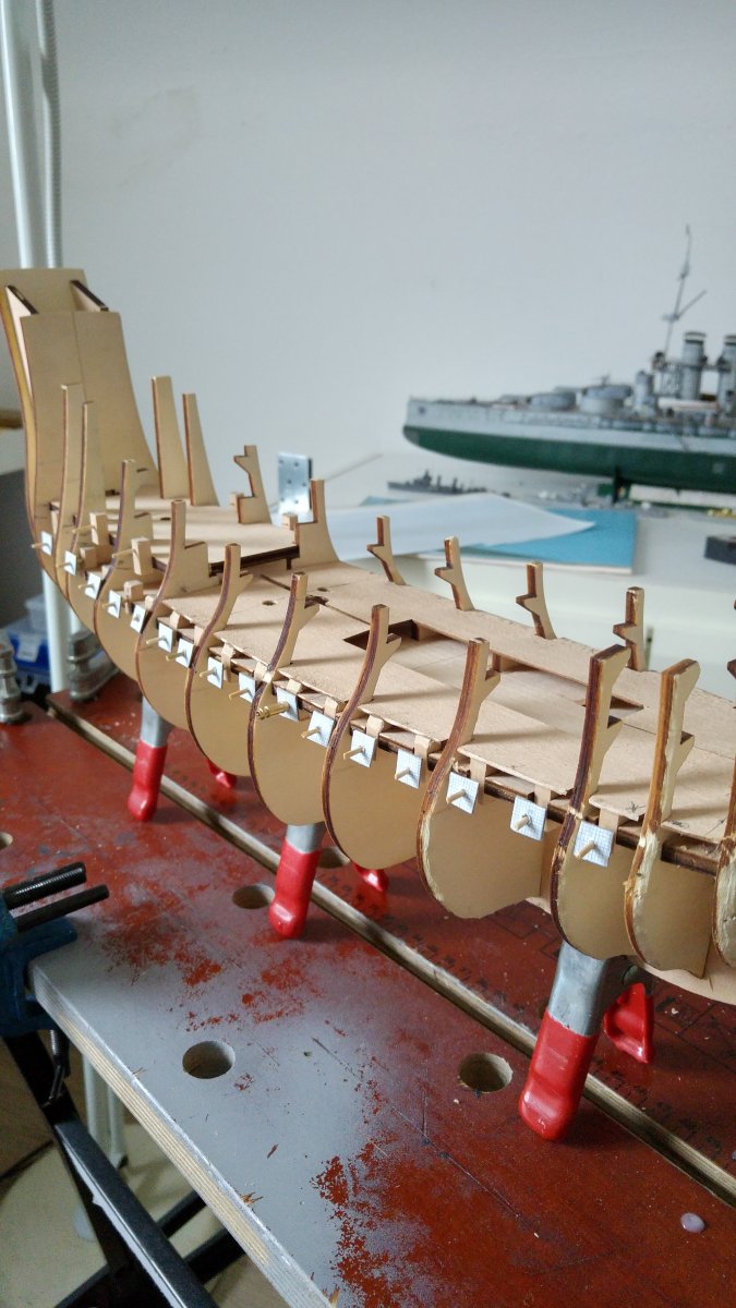

Ten eerste de kanonslopen suggereren met behulp van stokjes in de hulpstukjes conform de tekening. Als de positie van de kanonslopen op deze wijze zichtbaar gemaakt is, blijkt dat ze niet helemaal zuiver mey de dekken lopen, een beetje op en neer..........een touwtje ertussen help extra om het visueel te maken. De plaatsingen gecorrigeerd......en toen liepen de lopen als langs een getrokken lijn ( met zeeg....).
Voor de correctie, een beetje rafelig.....en de tweede foto na de correctie.
Ik ben van plan om de kozijnen van de poorten in te bouwen gelijk met de eerste beplanking. Liggen zij meteen iets dieper t.o.v. de uiteindelijke beplanking. Dus ga ik de onderkant en de bovenkant van beide rijen poorten met een latje plaatsen. Zit ook hier meteen de zeeg in de onder en bovenkanten van de poorten en kunnen de verticale stijlen ook verticaal geplaatst worden.

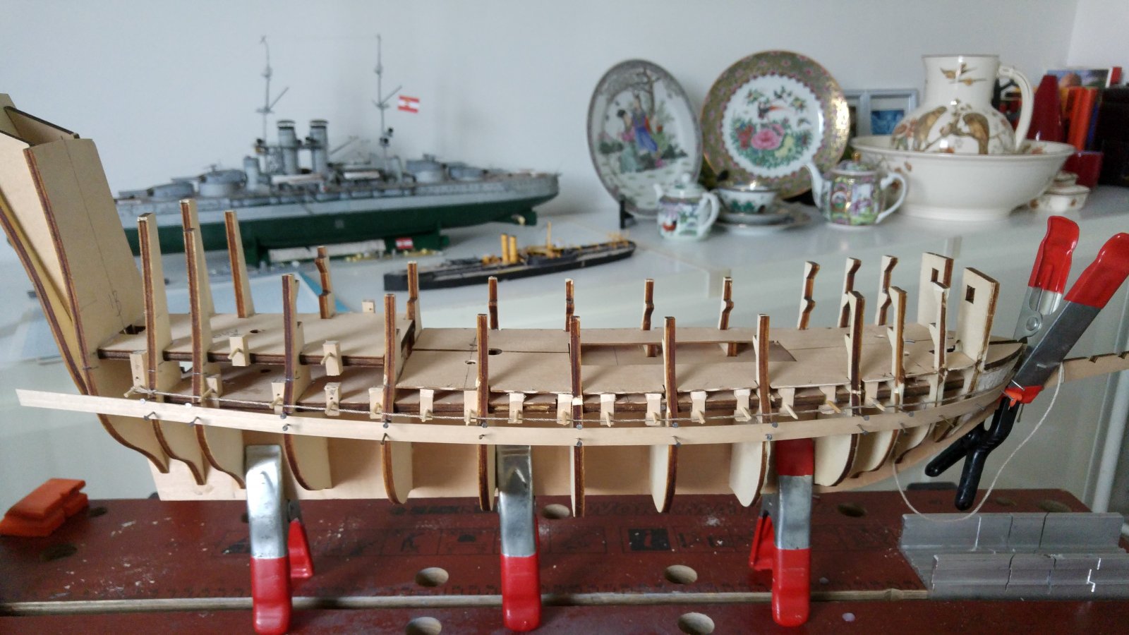

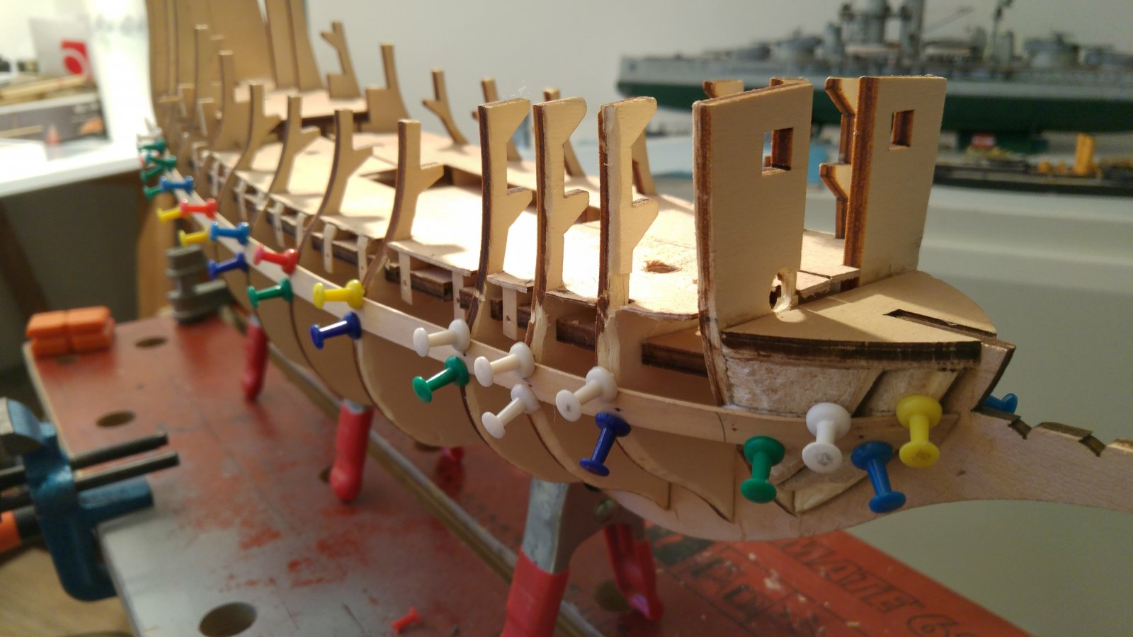

Nog maar eens de onderkant van de poorten uitgemeten m.b.v. stukjes karton op maat van de poorten.foto 1

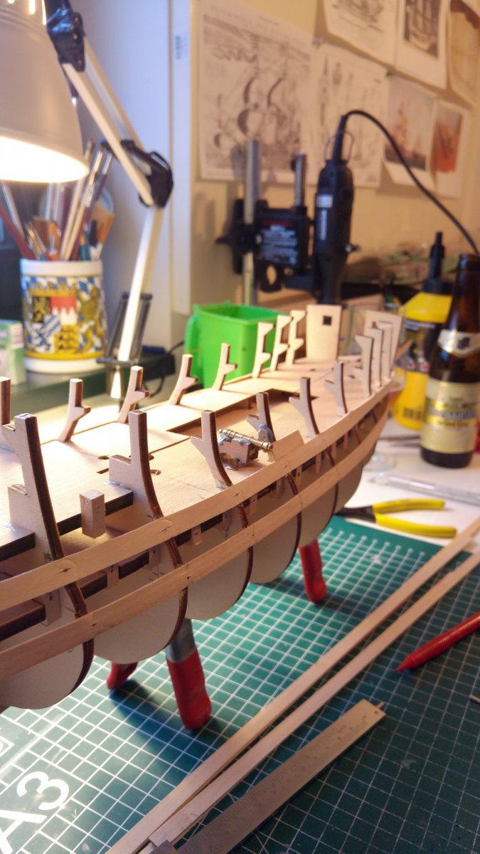

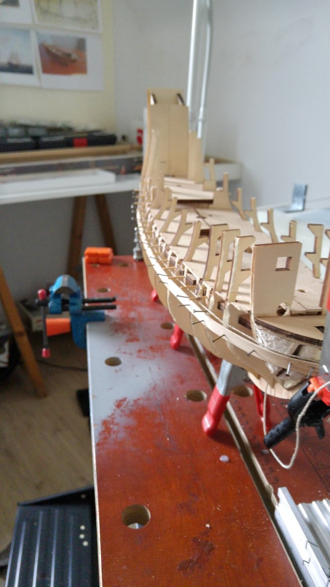

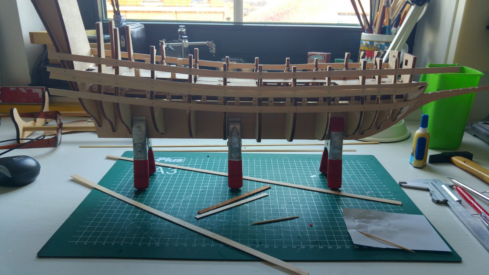

Toen een lat na een nachtje weken rond de spanten gebogen waarbij de bovenkant de onderkant van de poorten wordt.
Na de onderste plank van de onderste geschutrij is geplaatst is het eenvoudig om de bovenliggende lat t plaatsen, gewoon recht omhoog met behoud van de zeel, afstand = vertikale poortopening voor dit caliber plus twee maal kozijnranden.

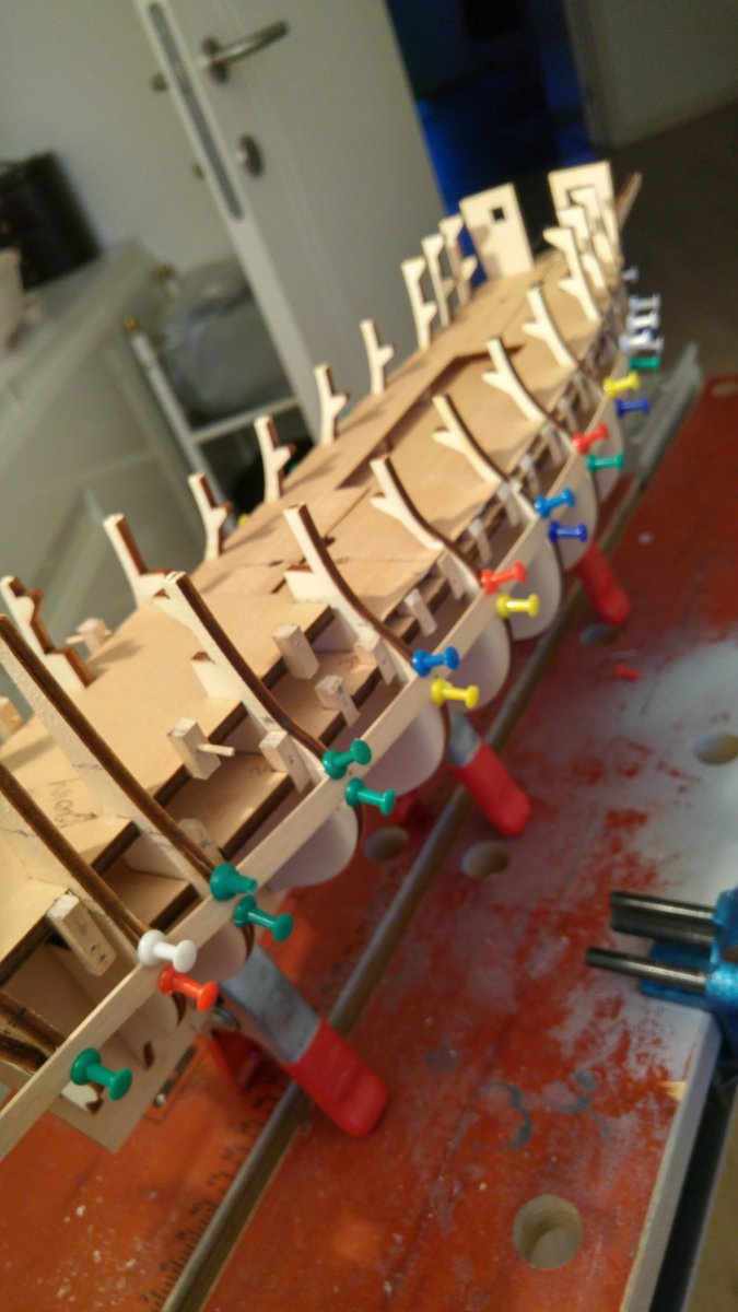

Daarna de bovenste geschutsrij gedaan, ook relatief eenvoudig, gewoon omhoog schuiven met een iets kleinere opening (kleiner kaliber), ook hier met behulp van een test model van een kanon met paard. Niet vergeten om stukjes dekplanken onder de wieltjes te doen, anders komt hij te laag staan.
En zo zijn de twee rijen geschut aan beide kanten gedaan.
