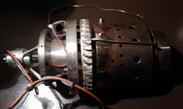

Hier even een plaatje van mijn KJ66
Heb hem weer eens te voorschijn gehaalt
Mischien binnenkort eens weer aan de tand voelen...:)
full
De motor heeft een jetcat ecu met een zelfstart eenheid.
Hier had ik nogal eens problemen mee dat de o ring de moer niet altijd mooi pakte...
Als hij slipt kan je een nieuw rubbertje proberen. Als je de goede maat niet kan vinden kan je naar een heli shop demper rubbers uitzoeken die goed in te buurt komen :) Deze kan je zo op maat maken dan. De dikte moet gelijk zijn en de diameter redelijk. Een oude rubber is hard en pakt veel minder goed....
