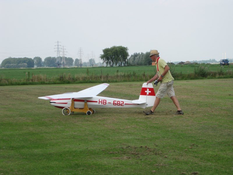

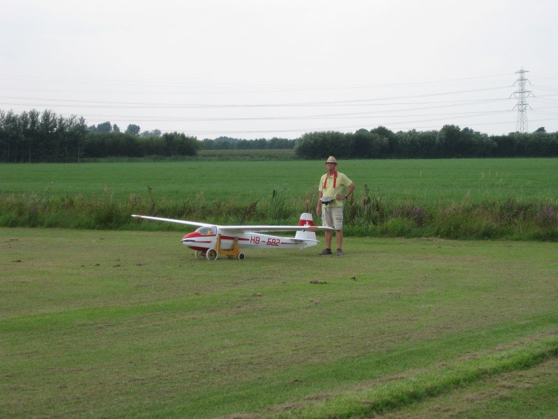

Vlieg hem nu twee seizoenen ( e- motor en met een dolly) Binnenkort kan ie weer. Nu nog een K8 meeting en dan kun je echt niet spreken van luchtvervuiling.
