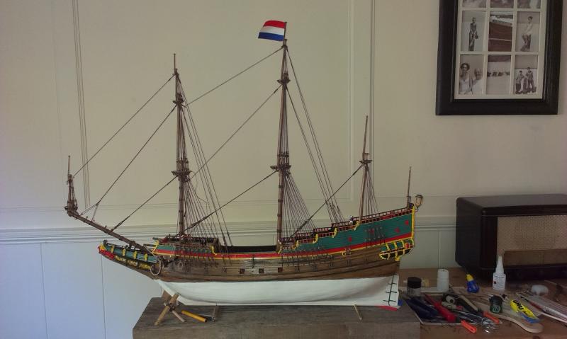

Pannenbier!
Mannen, pak allemaal een biertje en klink erop:

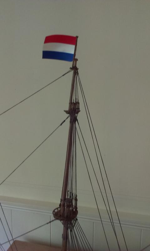

Het hoogste punt is bereikt - de vlag is in top!
Hoger dan dit komen we niet meer:

Ziet er goed uit Hans. Klein vraagje over de vingerlingen t.p.v. het onderwaterschip. Deze lijken donkerder. Bij de replica zijn ze daar wit geschilderd. Bewuste keuze?
Nee :D Het onderschip moet hier en daar nog een likje verf hebben, inclusief de vingerlingen. Indertijd heb ik deze gebruineerd, maar nog niet geverfd omdat ik de vloeistof wilde laten uitwerken.
Ik ga ze binnenkort wel verven, maar dan maar één laag zodat het donkere er doorheen zichtbaar blijft - geeft een mooi verweerd karakter.
Duidelijk, en de enkele laag lijkt me een goed idee. Op zich vind ik het mooi effect dat ze wat tegen het onderwaterschip afsteken.

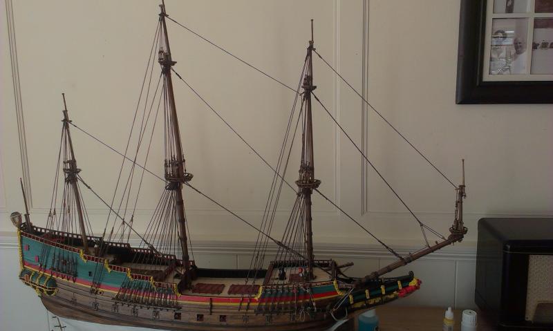

De bezaansmast is ondertussen ook klaar, en al het staande tuig zit erop (hoop ik). Ik zal morgen een duidelijke foto posten met het verzoek hier eens kritisch naar te kijken.
Hieronder de foto van het staande tuig.
full
Ik heb het vergeleken met de tekeningen van de 7 Provinciën van Dik, en daar kom ik geen gekke dingen tegen.:)
