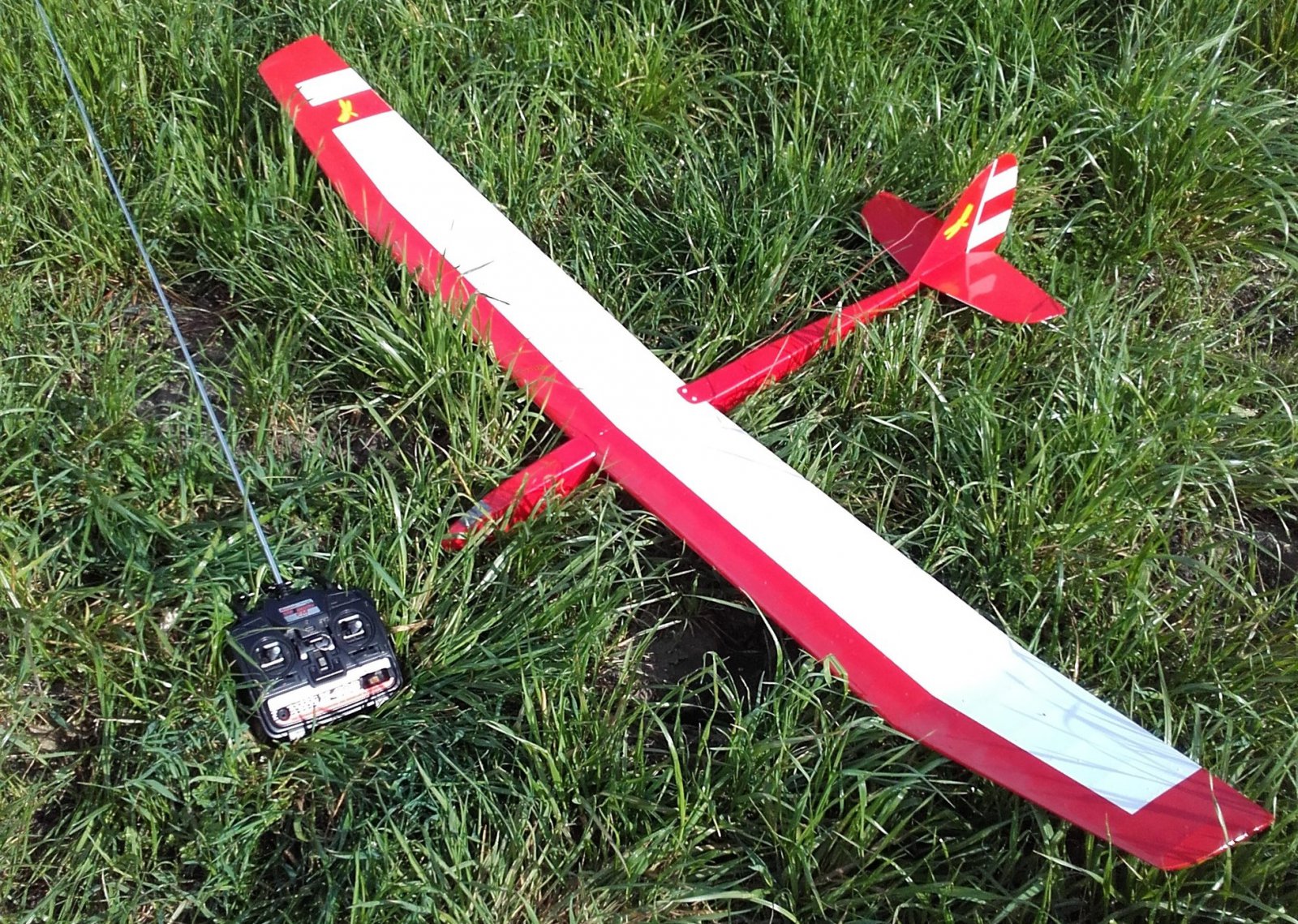

Ondertussen heb ik er al een aantal vluchten mee gemaakt. Ben er erg tevreden mee. Ze pakt elk thermiek belletje mee. Windkracht 3-4 is het maximale wat normaal vliegbaar is voor dit model.

Bekijk bijlage 332589
Dat is toch geen libelle?
Heel andere staartvlakken.... (of is dat gezichts bedrog op de foto?)

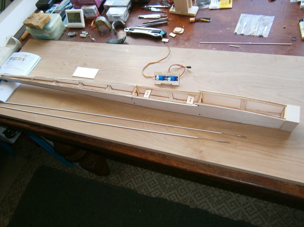

complimenten voor jouw bouwvaardigheden, het model ziet er werkelijk prachtig uit. Tevens fijn om te lezen dat de bouwdoos kwaliteit op een hoog niveau ligt..Zit er zelf ook aan de denken een model van Hollein aan te schaffen ( Introduction F5j )
Ik zie effe het licht in de duisternis niet . Ik heb mijn remkleppen via een Y kabel op 1 kanaal gezet maar de servo's werken tegengesteld ? Hoe kan ik dit oplossen ?
Dat is lastig! Mogelijkheden zijn het omhangen van de aansturing bij een van de servo's als dit kan. Volgende is zoals bij oude ssrvo's kon de draairichting veranderen door inwendig de plus en min op de motor en die van de potmeter om te draaien. Laatste en waarschijnlijk meest haalbare is een speciale Y kabel waarmme je de draairichting van een van de twee servo's kan omdraaien.
Super bedankt voor de tips . Ik was al bang dat ik de servo weer moest uitbreken want hij zit nu netjes ingebouwd . In mijn zender kan ik ook ompolen maar dan gaat de andere servo weer verkeerd werken . Dus ik kijk voor de servo signal reverser en laat jullie iets weten .
Ik heb het toch voor elkaar gekregen met programmeren in mn Futaba 7C zender. Kanaal 5 en 7 gebruikt.
