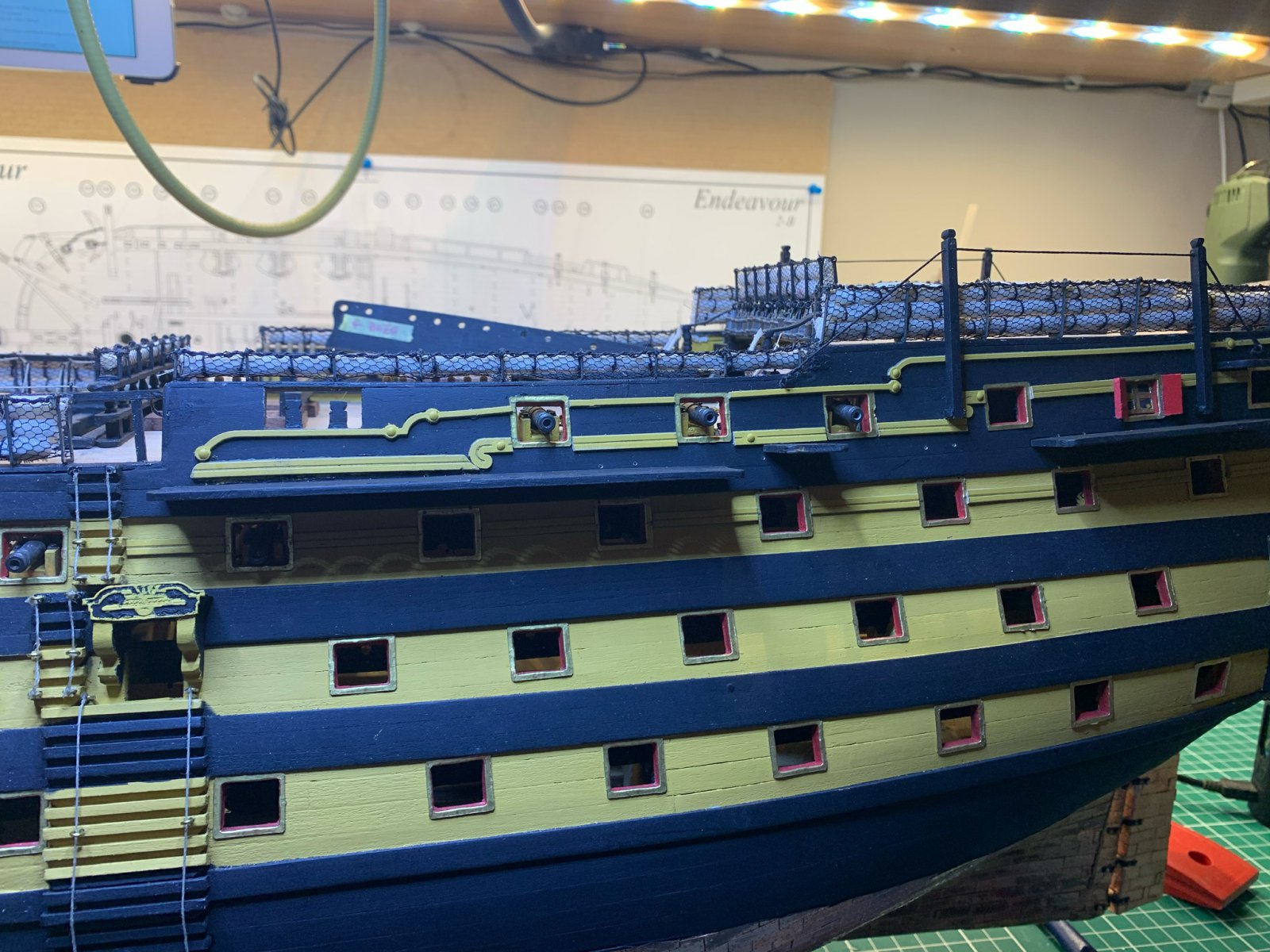

FF een vraagje.
Heeft iemand een tip om de rusten goed uit te lijnen, zodat ze exact gelijk aan BB en SB komen te zitten?
Hoi henk dat ziet er goed uit:).
Misschien kan je dat doen door een hulpmiddel waar je ook de waterlijn mee hebt afgetekend zo kan je de hoogte aan bijde zijde exact even hoog plaatsen ;).
Ps wat heb je op de koperplaatjes gesmeerd?.
Grt Reinier
Wat bedoel je met uitlijnen Henk?
Hoogte, plaats in de lengterichting, helling t.o.v. de scheepshuid? alle 3?

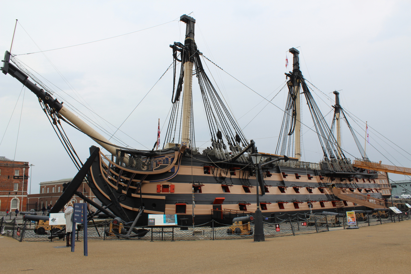

Door goed te kijken op het plan, op foto's van het origineel, en na te meten.
Plaats het model in de bouwstandaard en controleer of het model in de breedte waterpas staat.
Kies een vast referentiepunt en meet van daar uit de positie van elke rust in lengterichting.
In de hoogte staan de rusten precies op de smalle sierlijst, dus met een kleine zeeg (behalve de kleine rusten van hoofd- en bazaanmast)
En naar buiten toe zou ik ze redelijk waterpas plaatsen. daar bestaat ook veel discussie over ivm de afwatering, maar een zeilend schip ligt zelden pas, en verandert van positie met elke golf, dus dat afwateren zal wel geen probleem zijn.
Hopelijk heb je hier wat aan,
Veel modelbouwplezier,.

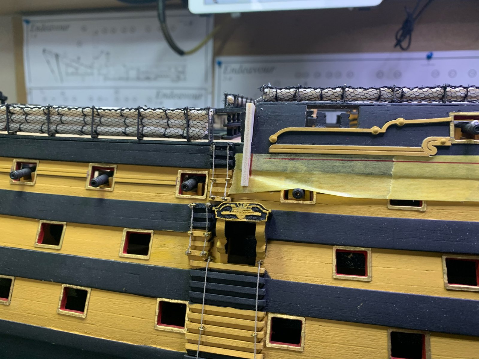

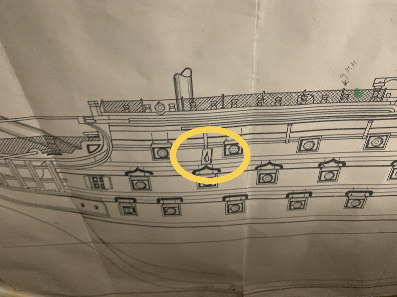

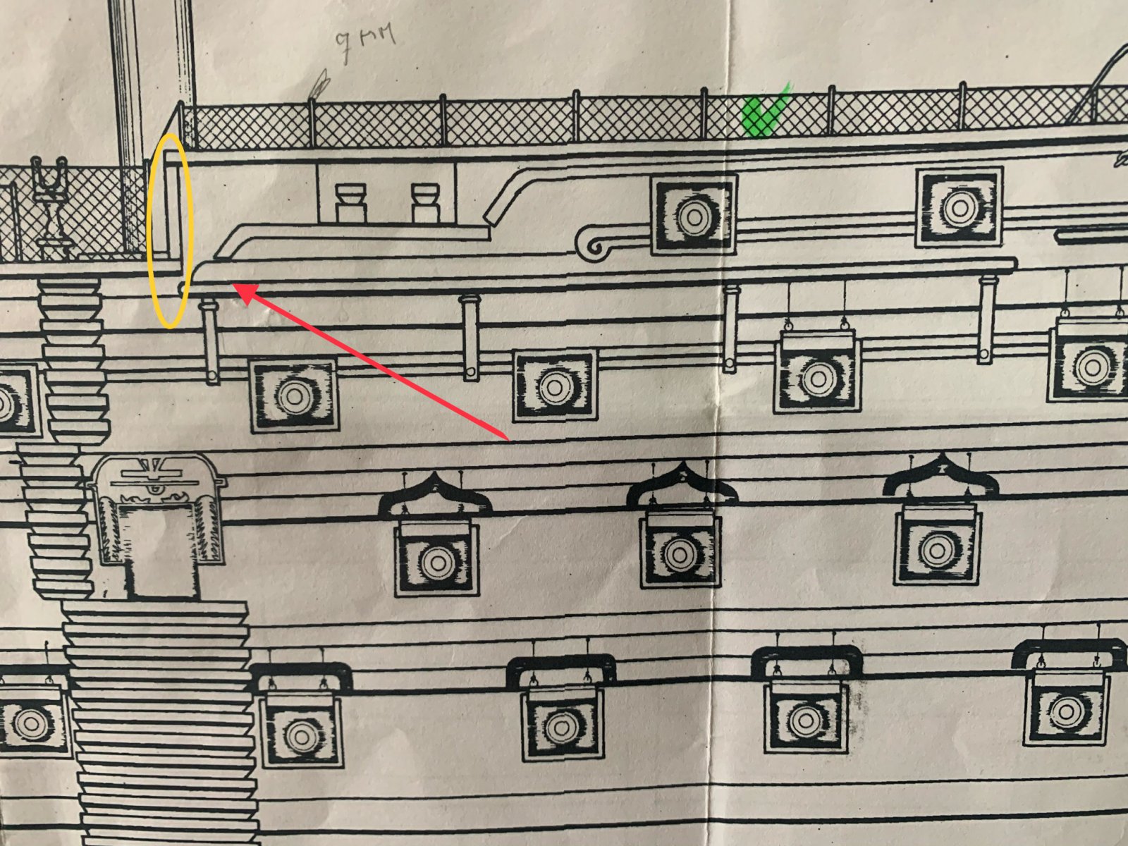

Herby de hoogte is het grootste probleem niet, het gaat inderdaad om de lengte richting.
Op mijn tekening staat dat de rusten juist onder de lijst zitten, maar goed dat kan natuurlijk verschillen. Zie foto tekening
Ik had het volgende bedacht.
Als ik bij de gele cirkel een aanslag maak daar de eerste rust tegen aan leg en van daaruit verder meten, hetzelfde aan de andere kant herhalen dan kom ik toch goed uit ?
Wat de positie in de lengte betreft zit je inderdaad goed, wat de positie in de hoogte betreft, mag je nog een rustdikte zakken, zodat de bovenkant van de rust gelijk komt met de bovenkant van de 2e trede.

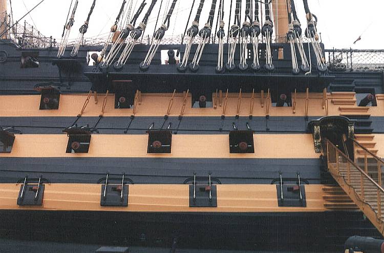

Wie kan mij vertellen binnen de gele cirkel wat dit is?.
Dat is een nogal driehoekig blok met of zonder een schuine evenwijdige uitholling waar het blad (correcte term?) van het anker in gelegd wordt als deze tegen de rust geborgd is. Longriidge tekend tog een gleuf, op recente foto's is die niet meer aanwezig, dus een massief blok hout.
Dat is een nogal driehoekig blok met of zonder een schuine evenwijdige uitholling waar het blad (correcte term?) van het anker in gelegd wordt als deze tegen de rust geborgd is. Longriidge tekend tog een gleuf, op recente foto's is die niet meer aanwezig, dus een massief blok hout.Bekijk bijlage 413416
Ok, Nu is het Helder:) thanx
